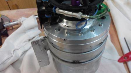

recientemente tuve un desgraciado incidente con mi Jet Cat 160 SE, que casi me cuesta perder un Superscorpion AD. Nada mas despegar se me para la turbina en vuelo y lo salvo de milagro. Despues del susto y ya en el taller, desmonto la turbina para ver con calma cual podria ser el motivo de la parada, puesto que nunca hasta ahora me había dado problemas este motor, y observo lo siguiente:
A simple vista parece como si el compresor hubiera rozado con la tapa, asi que me pongo en contacto con el servicio tecnico de Jet-cat y se la envio. Me devuelven una valoracion de mas de 1000 € y les contesto que no me parece normal que a un motor le pase esto y que no me inspira confianza su marca, ya que tengo mas turbinas de otras marcas y nunca me habia pasado nada igual y me contestan lo siguiente (copia literal):
"In your engine the compressor did grind on the compressor lid and this grinding dust was going through the combustion chamber exhaust gas vane and turbine wheel making deposits and causing damages on the EGV an overhauling won’t be possible because the tolerances would become to much. This is to understand as a chain reaction.
The engine is nearly seven years old so consider what will your garage tell you about a damaged car after that time?
As maximum we can give you a discount of 10% of the repair.
Best regards"
Vamos, que se ha roto de vieja.
Es verdad que la compre hace 7 años, pero tiene menos de 5 horas de funcionamiento, aunque parece que eso es lo de menos.
A partir de ahora que hago, la mando a revisar cada año por si se ha deteriorado?

Te aclaro que no te están diciendo que se dañó por tenerla en el garaje.
Lo que te dicen es que el compresor ha rozado con la carcaza y que las virutas han pasado por la cámara de combustión, el NGV y la turbina provocando depósitos y daños que imposibilitan su reparación, porque quedarían fuera de tolerancias.
Después ponen la "perla" de que consideres lo que te dirían en el concesionario si les vas con un coche dañado de 7 años...
Y te ofrecen un descuento del 10%.

Todo apunta al rodamiento delantero . Giro sobre el tunel de aluminio.. olgura y giro contra la tapa. No creo que el ngv ni disco esten afectados. Calcula un compressor nuevo 50 eur o 60eur. Rodamientos 100 eur. Tunel unos 60 mas. Tapa delantera unos 100 casi..... unos 300 o 400 solo en piezas a precio de tipo kj66.
porque si es a jetcat . El castañazo es fino. Yo compre algunas rotas y las repare. La ultima p60se . Se incendio en casa del dueño y me la
vendio porque jetcat le pedia casi lo que costaba nueva.

Hay formas de reparar turbinas, se puede cambiar lo estrictamente necesario, ( con lo que la turbina puede seguir funcionando perfectamente) o cambiar todo lo que esté levemente dañado, o fuera de tolerancia( que es lo que hace jetcat). A un amigo mío hace tiempo en la reparación de una P-60 le cambiaron ( y cobraron) el cono de salida que tenía un pequeño bollo que había enderezado el, tan apenas se notaba y con el que llevaba horas volando sin problema. Eso si, el viejo no se lo devolvieron..
Entiendo hasta cierto punto que un fabricante cambie lo que considere necesario, pues se supone que deben dar una garantía de la reparación, otra cosa es que sea estrictamente necesario para que el motor siga funcionando correctamente. Jetcat lleva esta política al más alto nivel, y eso encarece los precios de las reparaciones. Además, hasta donde yo se, no devuelven los componentes sustituidos, ( no tengo jetcats, pero a ninguno de mis amigos les han devuelto nunca las piezas sustituidas) lo que además hace " tener fe" en los elementos sustituidos.

1000 eur me parece tirar el dinero en una reparacion.
si compras el compressor y los rodamientos y alguien te tornea la tapa nueva, no creo que llegara a esa burrada.
