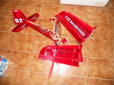

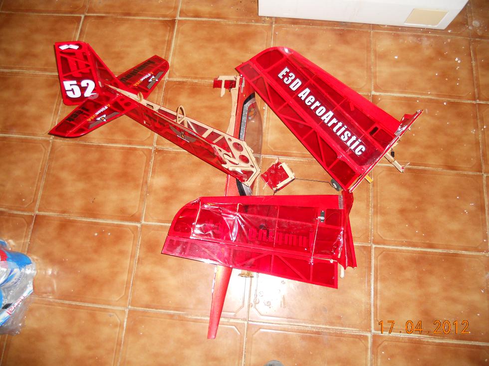

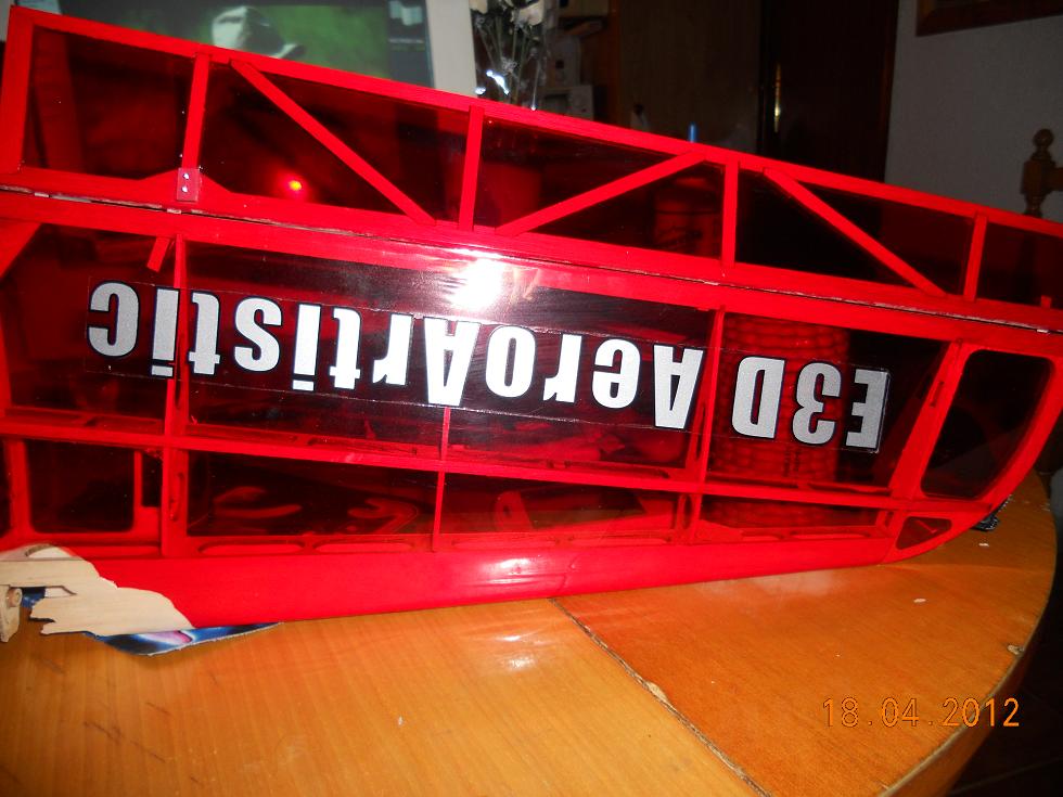

El otro dia fui a ver un amigo. Resulta que hace un par de meses que se compro un Jumping Jack, un ARTF de balsa diseñado como un mini-F3A. La verdad lo veia caro para lo que era, ya que pago 100 euros por un ARTF pequeño y vacio (aparte de unos servos de juguete!!). Pues el no sabe construir ni nada de eso, sino que es uno que nada mas que le gusta volar. Uno de los grandes errores era que uso un pegamento equivocado (cola de contacto) para pegar las alas. En medio vuelo en una manioba descendiente (lo tiene grabado en video todo) se pliega una de las alas y es arrancada del resto del avion. El resultado, una masa roja en el suelo que antes era un avion.
Como no sabe de construccion y eso lo iba a tirar a la basura, y lo tenia en una esquina de la casa... que es cuando lo vi. Bien, lo rescate, ya que yo creo que tiene arreglo poniendo maña. Aqui dejo un par de fotos de lo que quedo!!

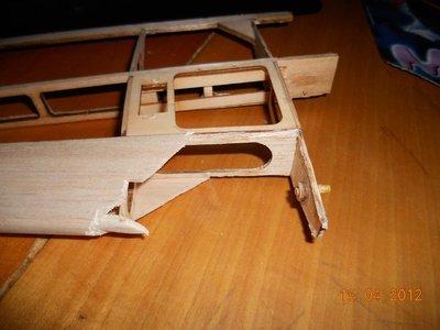

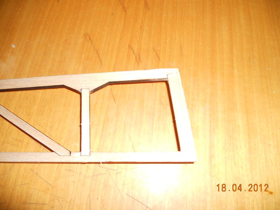

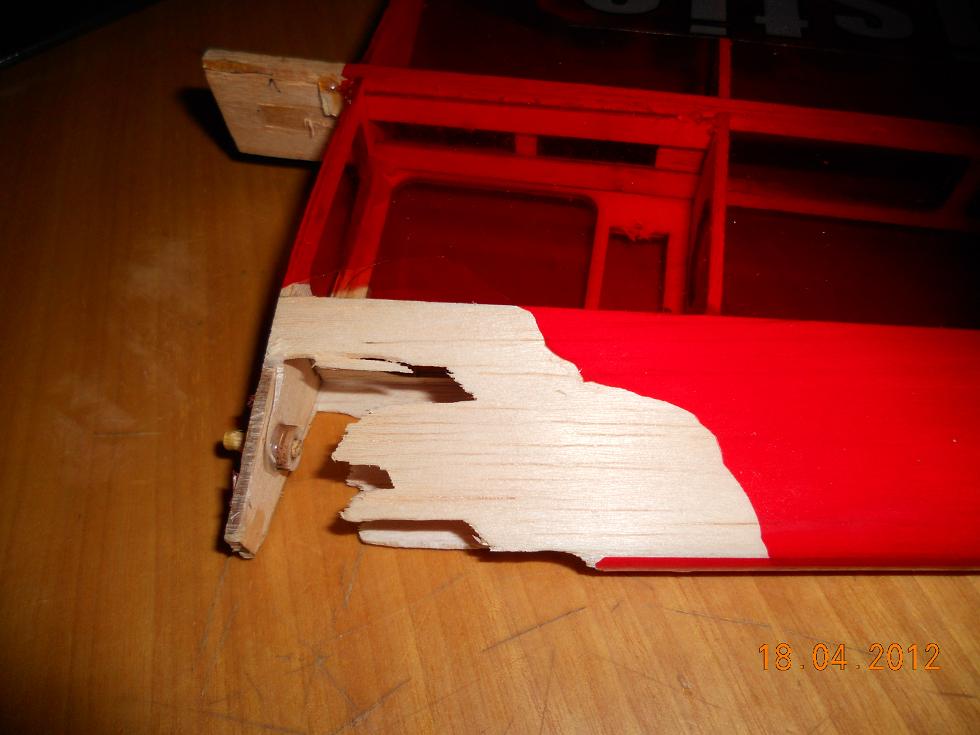

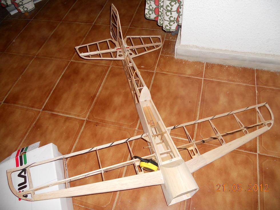

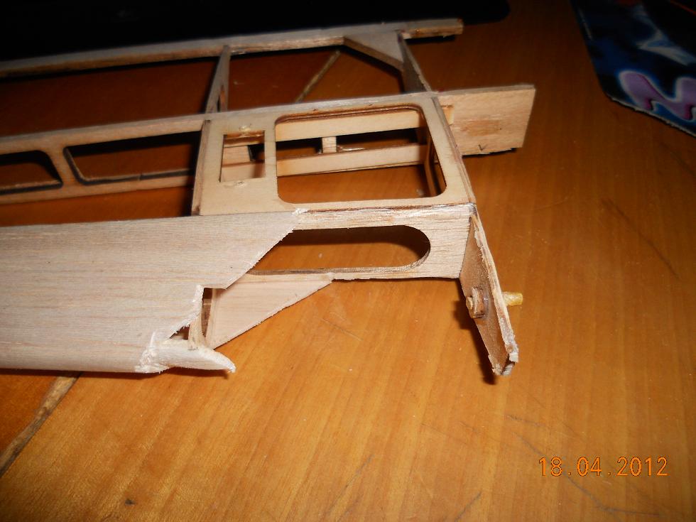

ya he empezado con el saneamient y arreglo de las piezas. Las alas estan bastante mejor que eran jejeje. Es que uno simplement se partio un poco del aleron y se rompio la raiz de la ala, pero la otra, mas de 30 puntos roto en ella, pero sobrevivio el aleron!!. Esta limpiado y arreglado lo que habia, pero necesito conseguir material para hacer las raices de las dos alas.
El fuselaje voy a tener que rehacer la parte delantera de cero, ya que se quedo destrozado y el ni se molesto en coger todas las piezas, pero si que tengo las piezas que son esenciales para mostrarme la posicion de las alas, la longitud del fuselaje total, el angulo de ataque y todo eso. Es un avion originalmente pensado para ir con un motor de escobillas pequeño y por eso es un esqueleto de palillos en vez de piezas solidas. Estaba pensando en hacer la parte a reconstruir del fuselaje en chapas de balsa "sin agujeros", para estar mas reforzado, y aprovechando la parte trasera original que solo necestaba un repaso (ya realizado como veis en la foto). El aumento de peso sera poco pero el avion deberia poder aguantarlo sin problemas, y ya que le meteria un motor mas potente brushless, no deberia de haber problemas con eso.

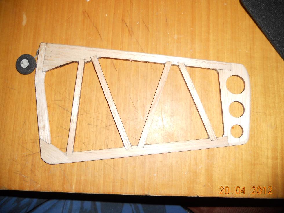

Tambien hice una modificacion en el timon ya que mi amigo le habia quitado el patin de cola del fuselaje y lo reemplazo con una rueda en el mismo timon. El problema con esto es que la distancia entre la punta del timon y el suelo era menos de 2cm, que no pasa nada en asfalto, pero cuando es tierra donde aterrizas, podria causar problemas. Asiq ue hice una modificacion de la parte de abajo del timon para que subiese en un angulo paralelo del suelo desde el final de la rueda, y ahora tiene unos 4cm de espacio libre. Habre perdido algo de superficie de control y el flujo de aire en el timon sera diferente, pero para lo que yo voy a usar el avion, que mas da?

podrias rehacer la parte delanera en chapa, pero sigue la linea' de los largueros hacia adelante para que mantenga la estructura, luego refuerza la union de donde se han roto los largueros con los nevos o con un trocito de contrachapado o un pedazo de fibra de vidrio (algo asi como un esparadrapo pequeño) para mantener la resistencia .

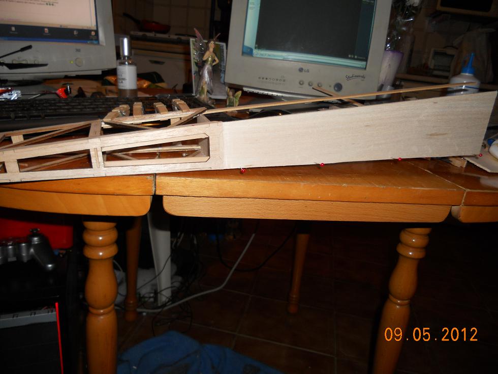

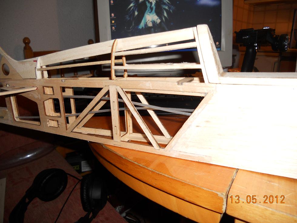

Bueno... me he estado manteniendome ocupada con el JJ, y de momento yo estoy contenta con como me esta saliendo. Basicamente me lo estoy inventando sobre el camino y reforzando todo mas fuerte, a la vez que intento no pasarme del peso. Ahora mismo estoy empezando la seccion de la cabina demontable. Iba a hacerlo con el plastico original transparente para la cupula, pero al final he decidido hacerlo de balsa y pintarlo despues, ya que el "cristal" tiene unas curvas que no me terminan de convencer, ademas de que nunca me ha gustado mis aviones en el pasado con pilotos dentro. Prefiero un cristal opaco, que sino tendria que empezar co detalles de cabina y todo, y este avion no es realmente para empezar con todo ese follon. Prefiero hacer una cupula desmontable para acceder al interior del avion y que sea funcional en ese aspecto. Puede que cambie de opinion mas adelante, no lo se. Depende de cual vea que queda mejor al final. Incluso podria hacer dos cupulas, una de balsa de momento y luego si veo que va bien el avion, hacer otra ya con el plastico original y centrarme en detalles pero asi mas tranquilamente.
ya veremos...

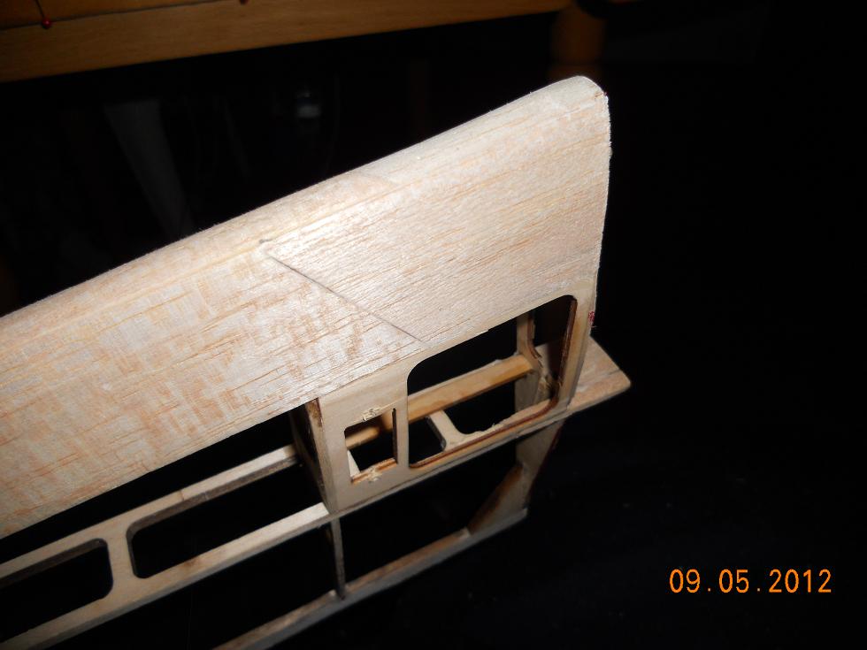

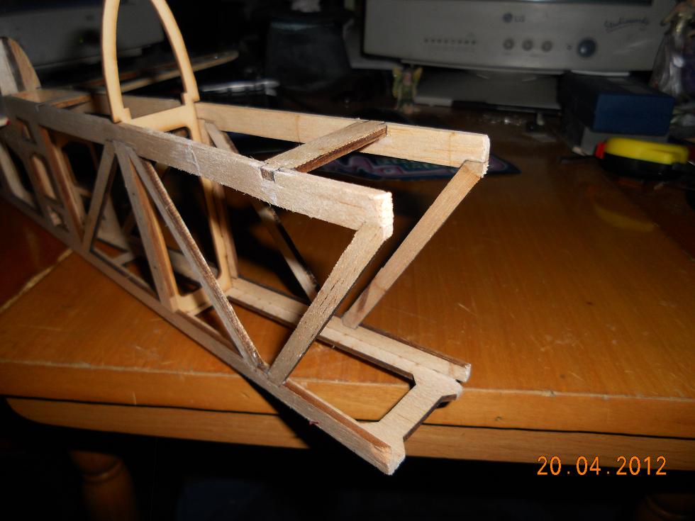

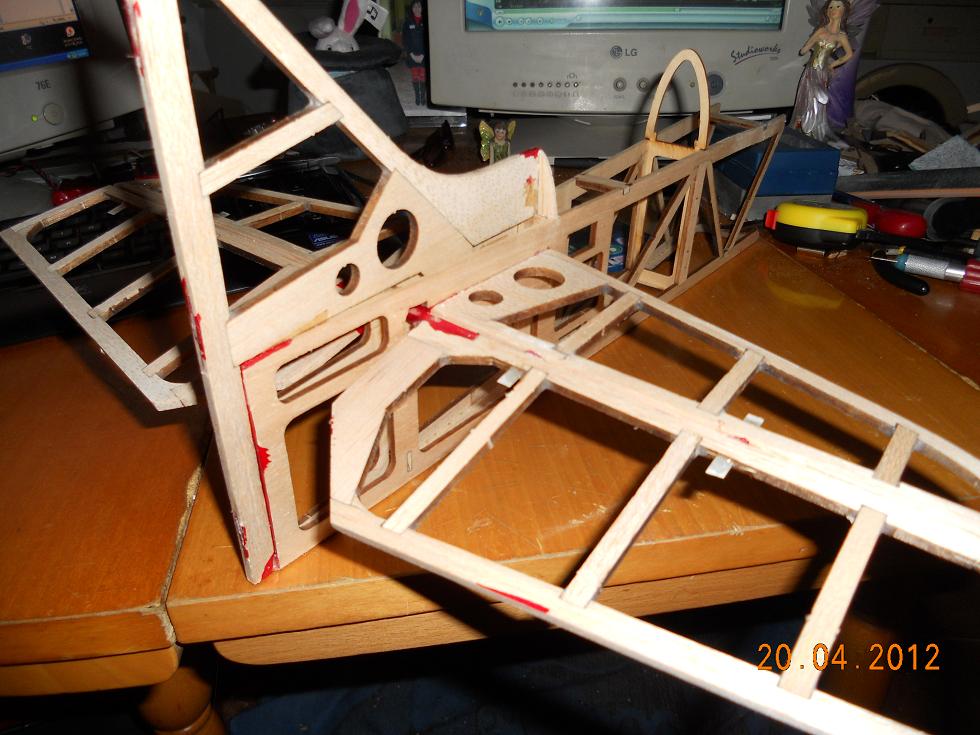

El arreglo de la raiz del borde de ataque de una ala
Aqui se encuentran lo nuevo con lo viejo

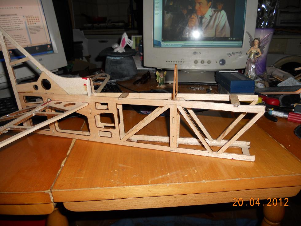

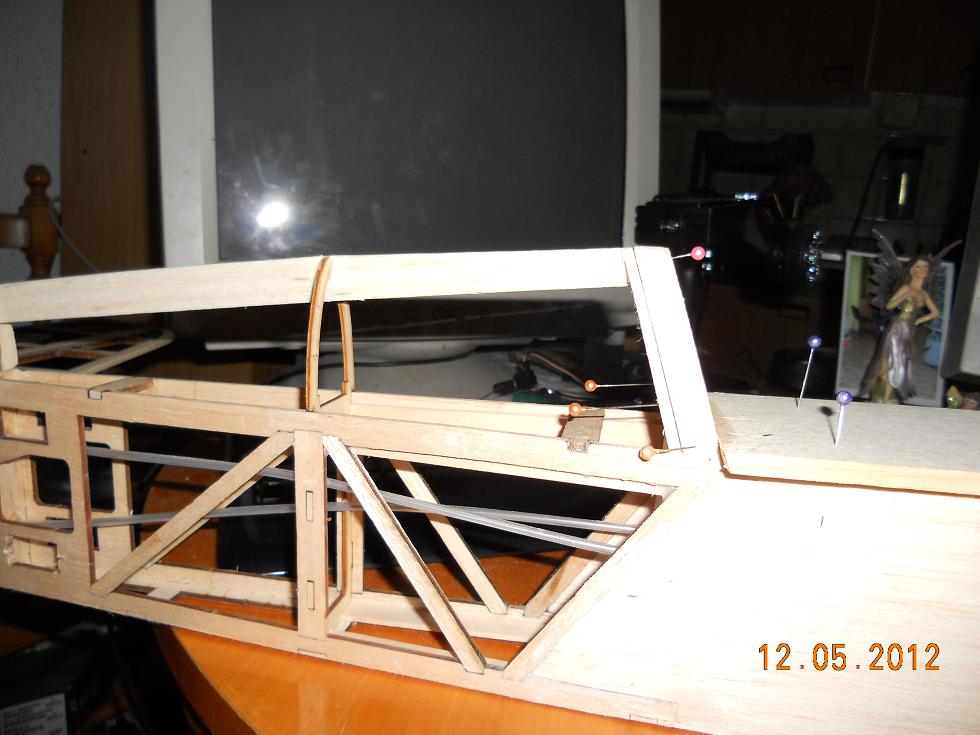

Fuselaje con la union entre lo nuevo y lo viejo por debajo. Se puede ver los largueros que puse de contrachapado.

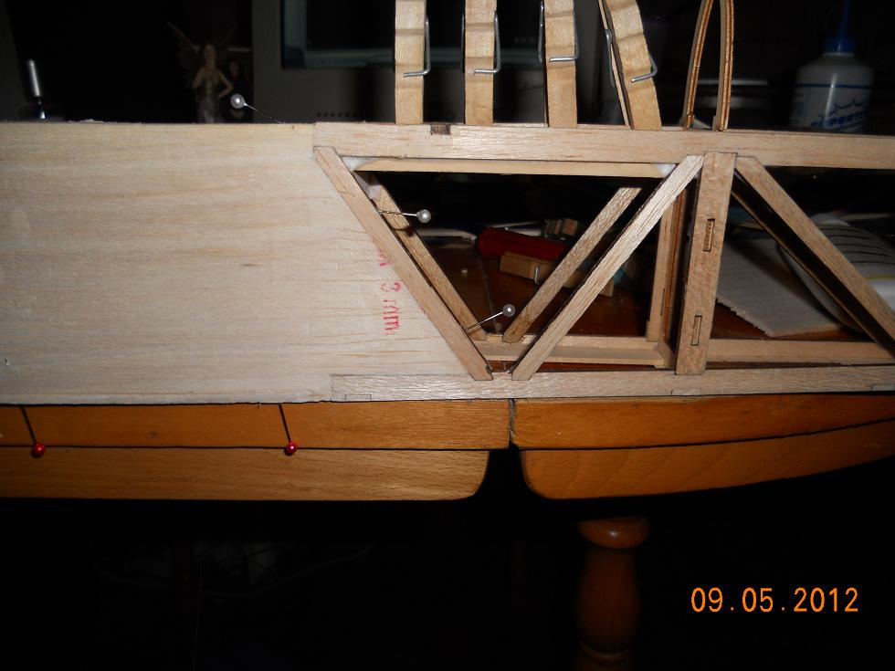

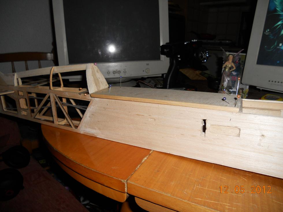

Esto hoy, poniendo la seccion de la cabina desmontable para que seque a su angulo correcto. Tambien he hecho la parte trasera hasta la cola de nuevo en balsa en vez de plastico como el original
cables de control de superficies de cola, y los afileres sujetando todo en su angulo mientras seca la cola. Tengo que hacer unos listones en la seccion de cola arriba para sujetar el entelado todavia.

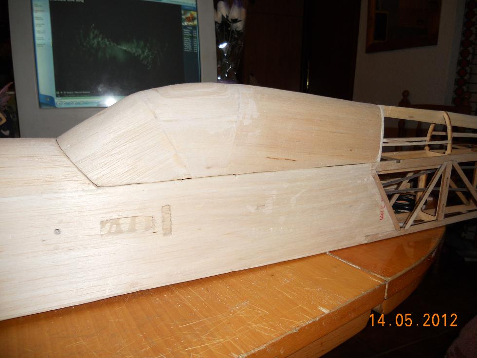

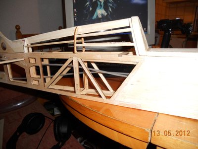

Ya he puesto unas minicostillas para ayudar el entelado con la forma en la parte de detras de la cabina, ademas de que he hecho ya la parte de entre el morro y la cabina que queda fija. Tambien esta hecha la base de la cabina, solo queda ponerle los imanes en eso y hacer la parte superior que es ya estetecismo jejejeje

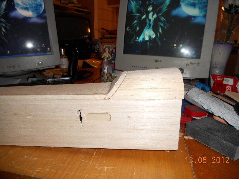

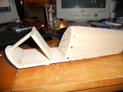

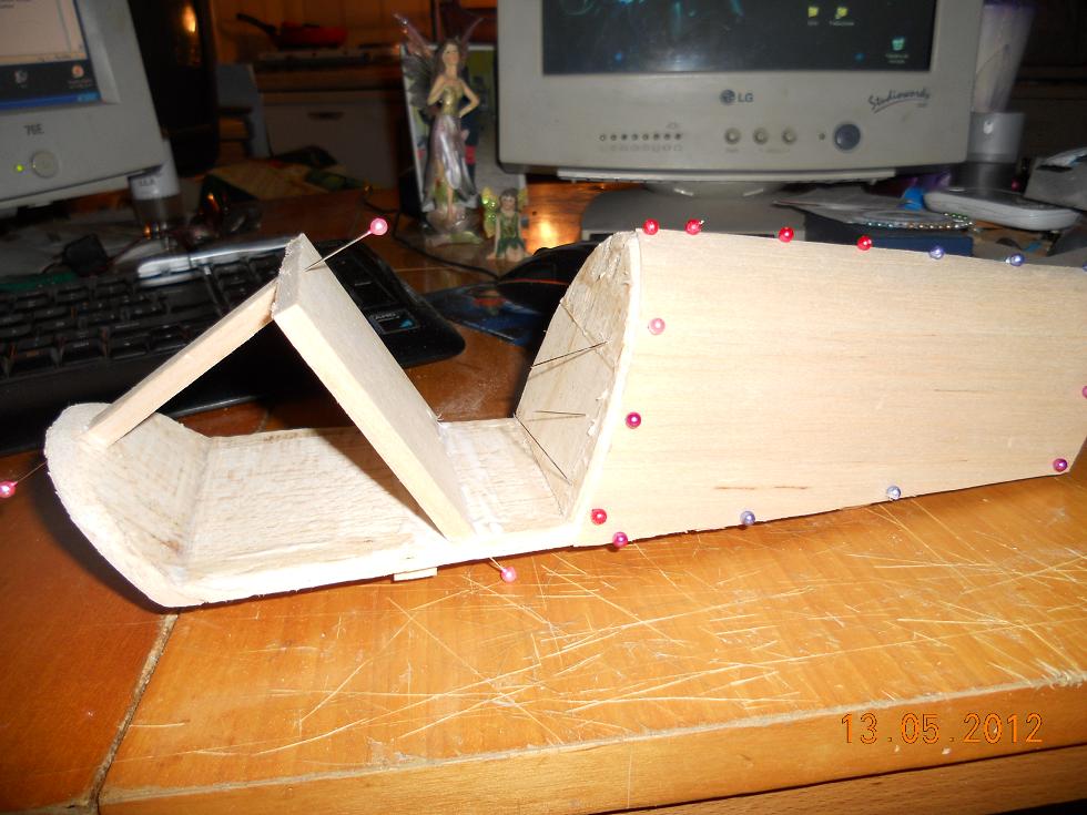

parece que la parte que mas me esta costando es una pieza de pura estetica: la cabina!! Simplemente no consigo la curva que estoy buscando.
aqui mi quinto intento de hacerlo...
Por Epitaph
#1143753
bueno... al final estoy consiguiendo la forma de la cabina que estaba buscando... despues de 5 intentos fallidos!!

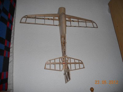

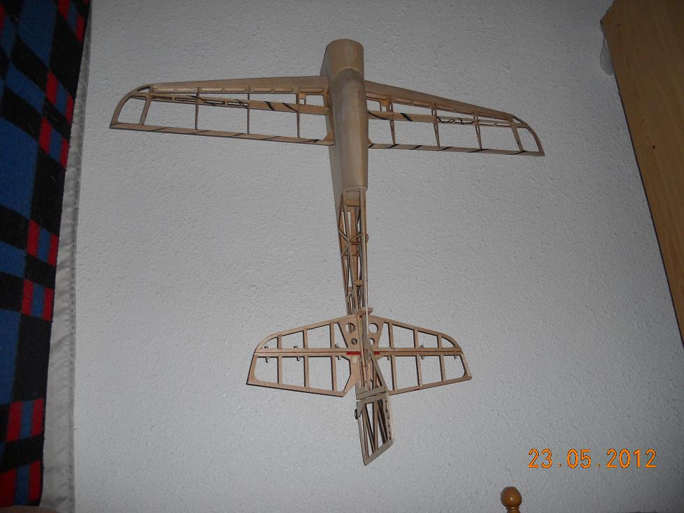

Bueno... cada vez va pareciendo mas un avion de radiocontrol. Ahora mismo lo tengo en el suelo con un poquito de peso y levantado de una ala para nivelar las alas bien a su nivel mientras terminan de encolarse. Ya le va faltando cada vez menos. Para pensar que este iba a ser un proyecto de MUY larga duracion, pero empiezas a pegar "palitos", a lijar balsa, y al final te va enganchando cada vez mas!!
