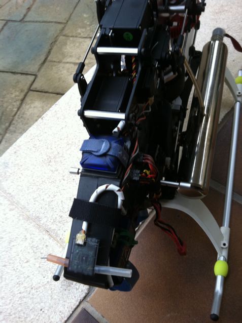

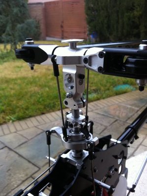

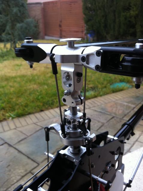

Después de haber volado el heli durante los últimos meses con total satisfacción por mi parte, decidí convertirlo a Flybarless, grácias al kit de conversión que me facilitó Heli System, por muy poco dinero he podido conservar los portapalas con una nueva palanca de mando, el instalarlo fué cuestión de minutos. Le puse el sistema de Flybarless de Mikado del que ya tenía experiencia en su uso.
El heli vuela de maravilla !! es otro heli realmente, el motor ha ganado muchísimo (OS-91SZ-H-PS) y se comporta estupendamente, realiza a la perfección todas las maniobras acrobáticas que se le soliciten, pedí a mi amigo Trinxa del foro que lo probará a fondo y quedó muy impresionado de lo bien que iba el bicho.
He usado el nuevo Flybarless de Mikado con el sístema 5 pro sin ningún problema hasta el momento.
Adjunto fotografias

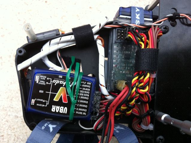

Hola, estoy haciendo la misma modificación pero con el MicroBeast y tengo un par de dudas. :roll:
¿Por qué has tuesto una abrazadera de velcro en el sensor de Vstabi?
¿Que rótulas has montado en los nuevos brazos de portapalas?
Gracias.
Salu2.
Alberto

Hola santex,

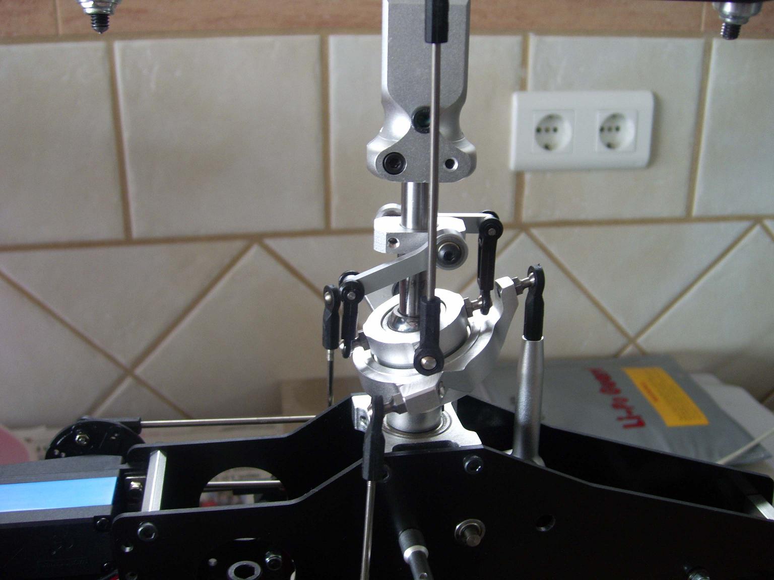

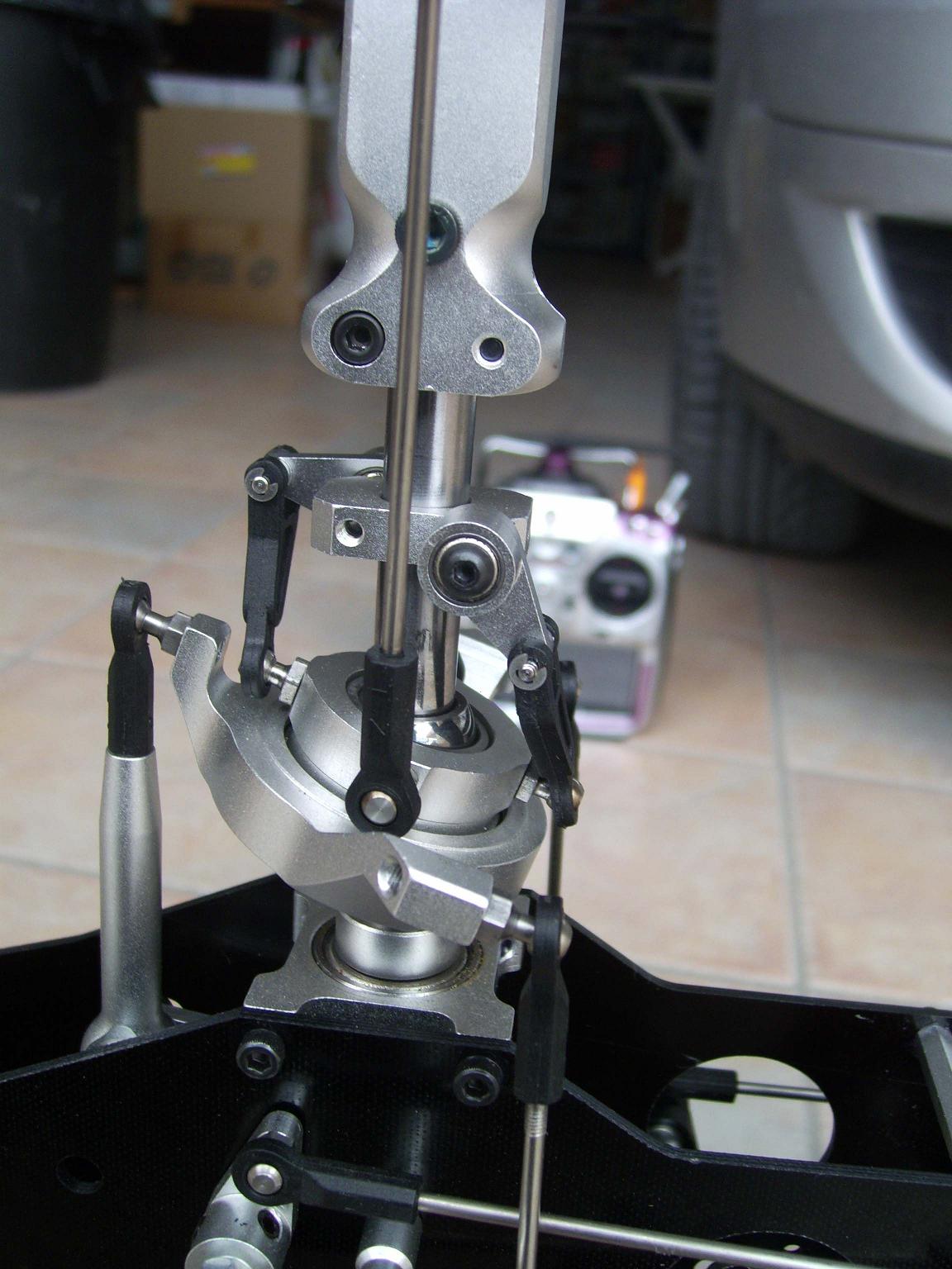

Yo tengo montado en mi TZ-90 un Microbeast y he tenido que realizar unas modificaciones que creo que hay que tener en cuenta para este sistema (Microbeast).
He cambiado los brazos originales que sujetan el plato cíclico por otros mas largos porque con este sistema cuando entras en el ajuste “L” que es LIMITE DEL PLATO CICLICO, cuando buscas el mayor recorrido del cíclico y se encienda la luz azul del Microbeast ( punto ideal) , los brazos originales se quedan prácticamente estirados y se pueden bloquear.
Te pongo unas fotos para que lo veas.
En el ajuste del Microbeast en el punto de ajuste “J” tengo los 6º que indica el manual y en el punto “L” (max. Recorrido) tengo 11º. Como vez en la foto con 11º los brazos originales se quedan estirados casi rectos y se podrían bloquear ( yo no me fio). Con los brazos que he cambiado se quedan sin riesgo alguno de bloqueo puesto que van sobrados.
Con respecto al velcro , yo también he tenido que ponerlo para que al Microbeast no le lleguen tanto las vibraciones las cuales me han dado problemas en un principio pero que he llegado a solucionar.
Y por otra parte lo de las rotulas, las puedes conseguir hablado con Heli System.
Estoy volando varias semanas el TZ-90 V2 con el Microbeast y la verdad me va de fabula.
Con los otros sistemas, supongo que es diferente puesto que el ajuste es distinto en su proceso.
Todo esto es bajo mi experiencia con mi heli, mas gente te podrá dar la suya.
Espero que te sirva de ayuda.

Con respecto a los brazos más largos del Washout, los que yo he puesto son de la marca RJX del FL-50 los puedes encontrar en CentroRC levante ellos tienen todo lo de RJX.
Las barrillas y rotulas que unen el plato y el brazo porta palas, he utilizado las que lleva el kit del TZ que son las que se utilizarían para pasar de 120º a 140º, las tienes que tener de sobras si estas volando a 120º.
