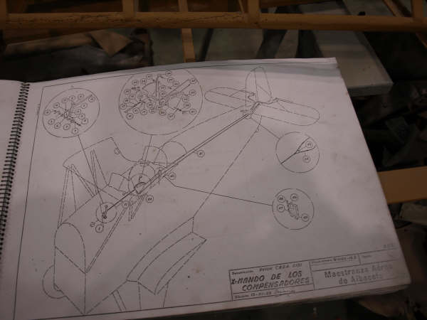

Por Pepe

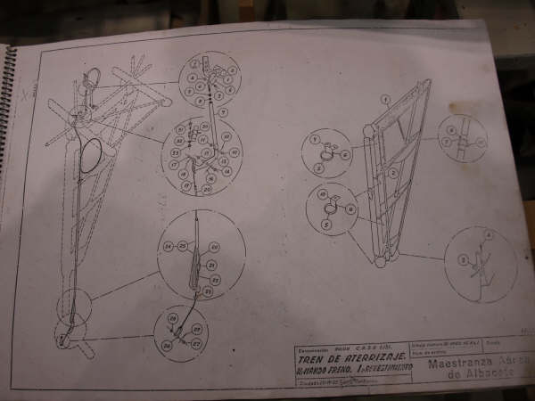

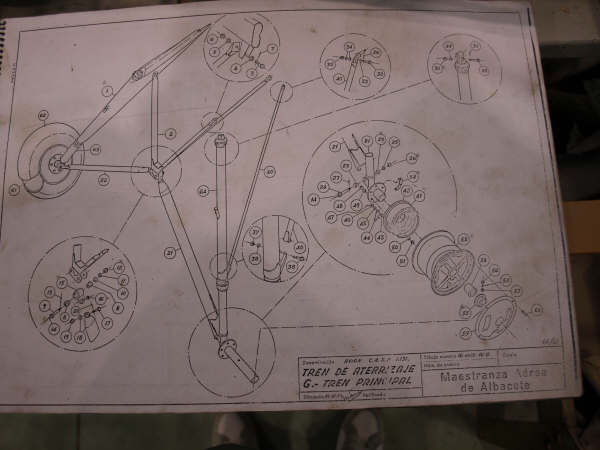

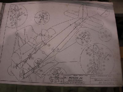

#788848
Ivan y Cia. mirando la construccion que hacen sobre los planos de Gary
Allen, interpreto que los mandos que actuan sobre los timones de profundidad los hacen con envio y reenvio, segun se ve en los servos. El patin de cola no se parece en nada al original. Los envio de alerones tampoco (estos si que llevan envio-reenvio). Hay mas cosas. Estos plano pudiera ser que valen para hacer el aeromodelo y despues hacerlo maqueta a base de fotos de cualquier original.

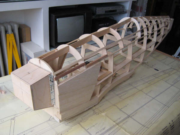

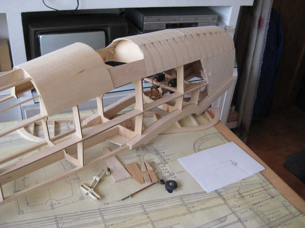

Por IVAN CADENAS GARCIA
#789948

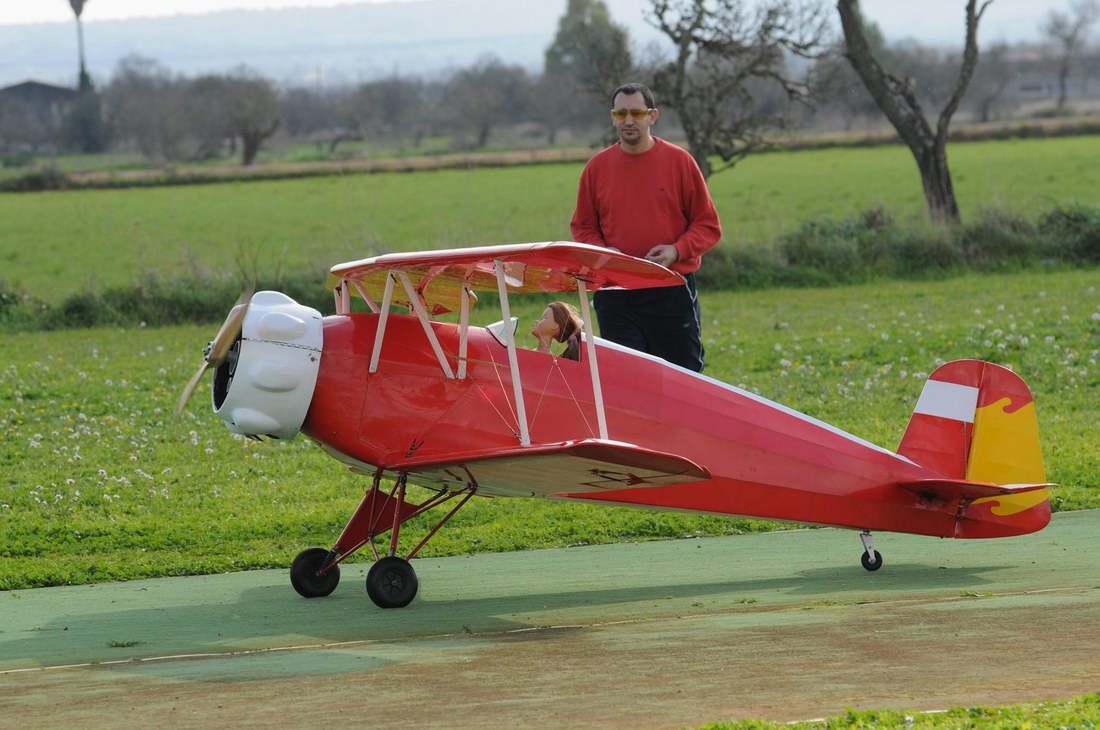

Preciosa Pepe :P ,pero ya podias "mojarte" un poco y abrir un post con alguna foto más e ir actualizandolo de vez en cuando hasta que la termines.Seria estupendo.
Ya sabes que todos disfrutamos como enanos viendo los grandes post de construccion que hay en este foro y tu por supuesto podrías poner tu granito de arena :D .
Cambiando de tercio,hoy me pasé por la casa de mi amigo Luisete,que se está haciendo la de 1/4 y haber si es verdad que tiene pelotas pa hacer la de 1/3 cuando acabe esa :D
.El no es mucho de foros y le he robado unas imágenes.El cabronazo es de los finos :P .

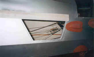

Pues el tren simplemente con varilla de acero de 6mm y de 3mm. Dobladas en banco y martillo. Y por último, soldadas como en la foto.
Respecto a los planos, por ejemplo un fallo que tienen con el tren. Las medidas del tren en el plano del fuselaje y en el plano del tren son diferentes. Es decir, estas últimas son más pequeñas. Recomiendo siempre verificar la misma medida en diferentes planos, como en este caso.
Pero bueno, una imagen más que mil palabras. Aunque no está acabado, sirve para hacerse una idea. El resto de fotos más detalladas en la página de nuestro Club.

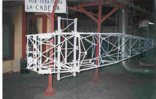

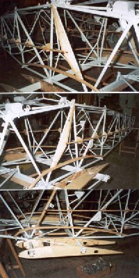

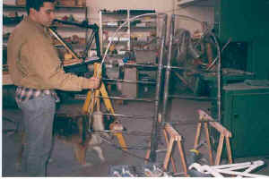

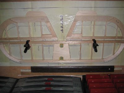

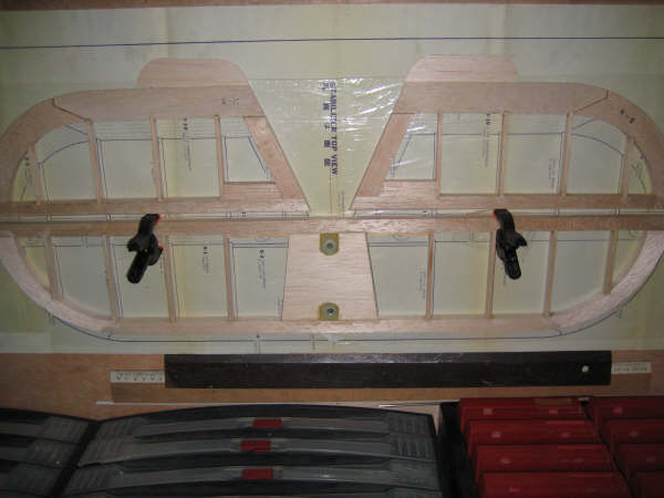

Por Pepe
#790873

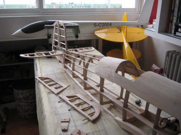

Dgarcia. Si efectivamente la decoracion será, si no pasa nada, la amarilla con las cruces suizas (eso creo). Como curiosidad al tema voy a intentar poneros unas fotos de una Bucker original, de las que reconstruyen aquí en industrias Bucker Prado S.L. (Albacete) . Las fotos de planos que adjunto son de los planos de verdad, los verdaderamente verdaderos, del año , mas menos 40.Toda una curiosidad y para aquellos que nos gusta este mundo, UNA GOZADA .Observar que pone Maestranza Aerea de Albacete .

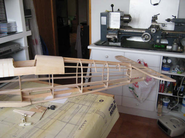

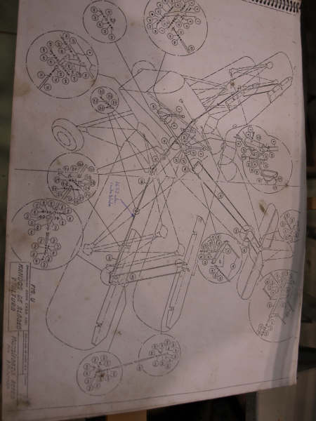

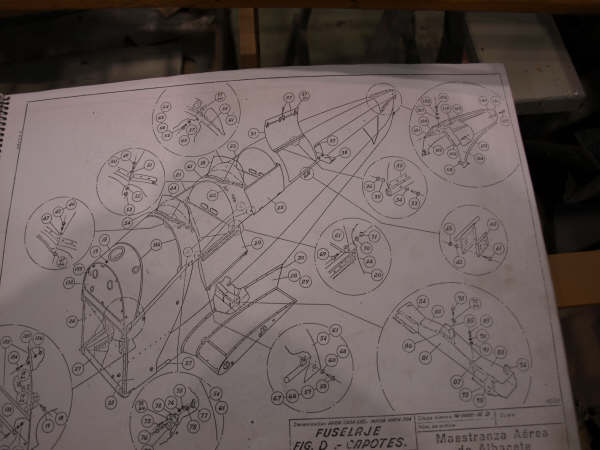

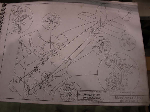

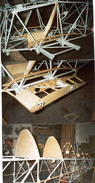

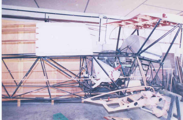

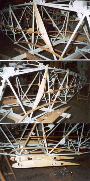

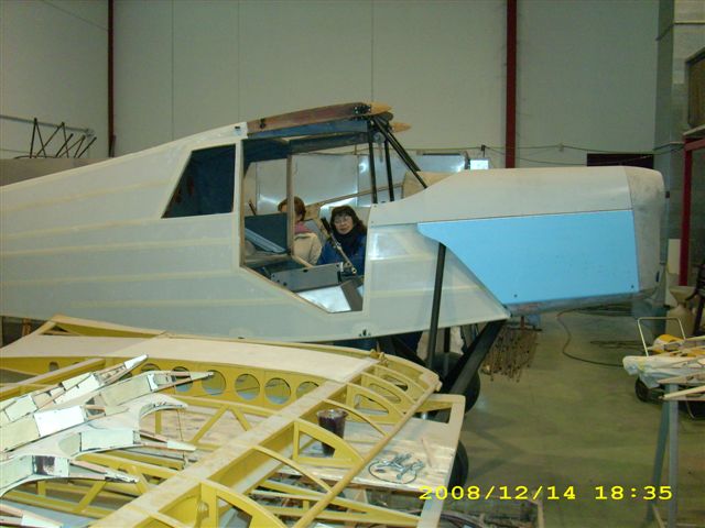

Por Pepe
#796489

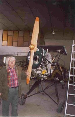

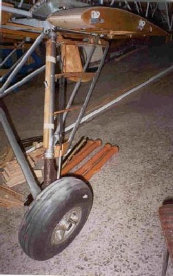

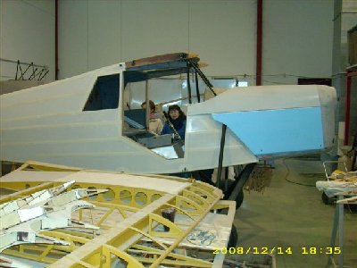

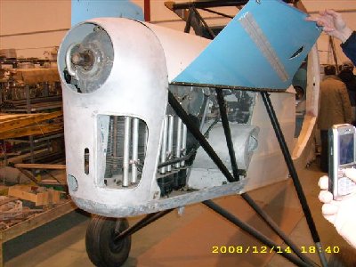

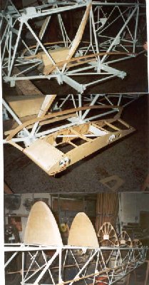

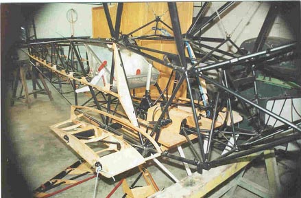

Es que hemos dejado todos olvidado este hilo . Pongo una fotito del
modelo Escala 1: 1 de los planos . Venga animensen.Alguno de los colegas que se ven en las fotos, seran conocidos de Vdes.
