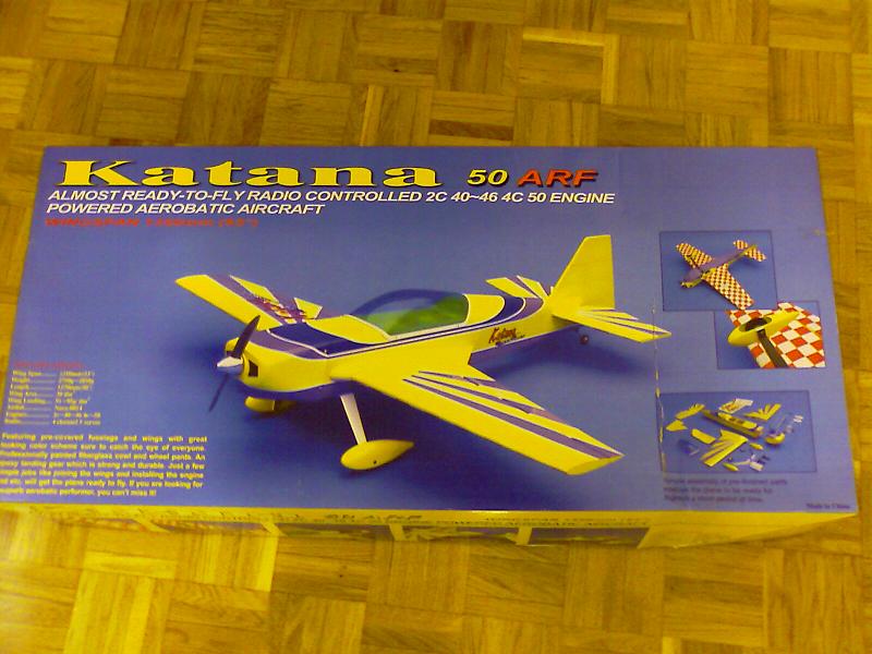

Hola!.... Voy a electrificar mi primer avion, y como estoy un poco pez en la materia, necesito vuestra ayuda... A ver que os parece:
Basandome en un post de Juanjo34 de hace tiempo, este es el resumen. El peso deberia rondar los 2,800 Kg.
Avion: Katana 50 CMPro
http://shop.lindinger.at/product_info.p ... s_id=55356
Motor: Hextronic 400 KV 50-55A
https://www.unitedhobbies.com/UNITEDHOB ... oduct=2102
Bancada: ¿Es esta la bancada que se usa?
https://www.unitedhobbies.com/UNITEDHOB ... oduct=5315
Variador: Hextronic 120 A
https://www.unitedhobbies.com/UNITEDHOB ... oduct=4316
Servos: ¿¿¿Mini HD MPX o Futaba 3001 o cuallll???
http://shop.lindinger.at/product_info.p ... s_id=61668
Bateria: HXT D9 4100mah 6S 15C-25C Lipo Pack
¿O seria mejor comprar 4 packs de 3S 2200 mah 20C y hacer 6s2p?
¿Bec?: ¿Cual compro? ¿Que bateria le meto?
Helice: 13x8
Ademas del Cono, ¿Me falta algo?......... Se agradecen todo tipo de sugerencia y colaboracion.
