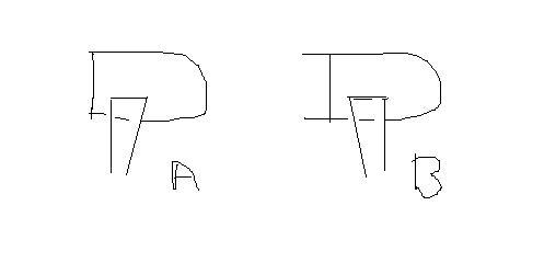

#701810
Aunque la pregunta sea algo absurda ¿cual es la opcion correcta de colocar el tren?
