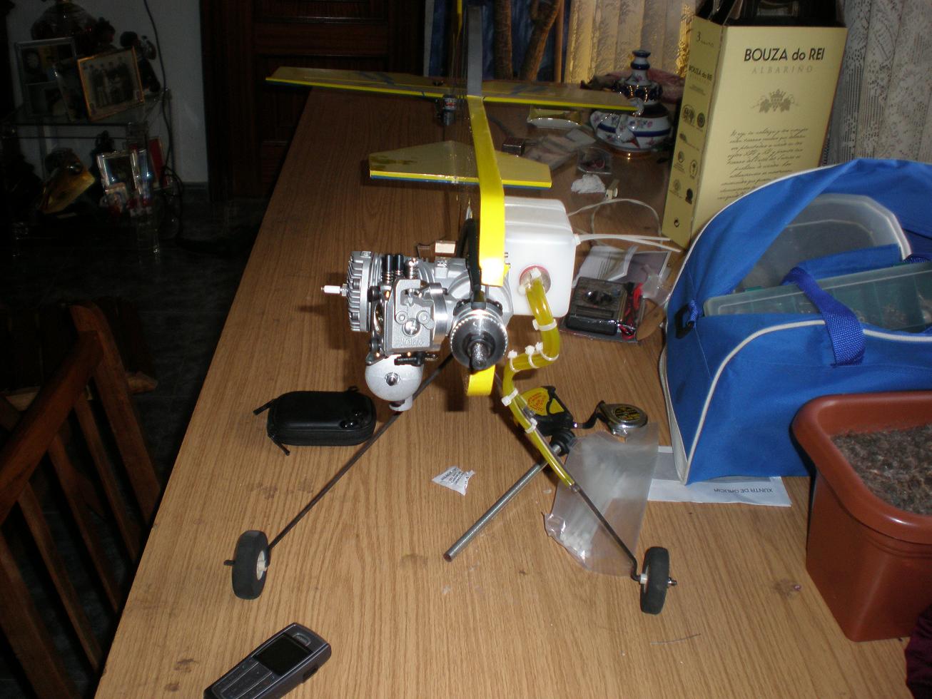

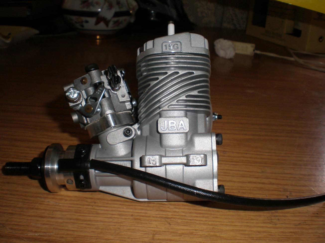

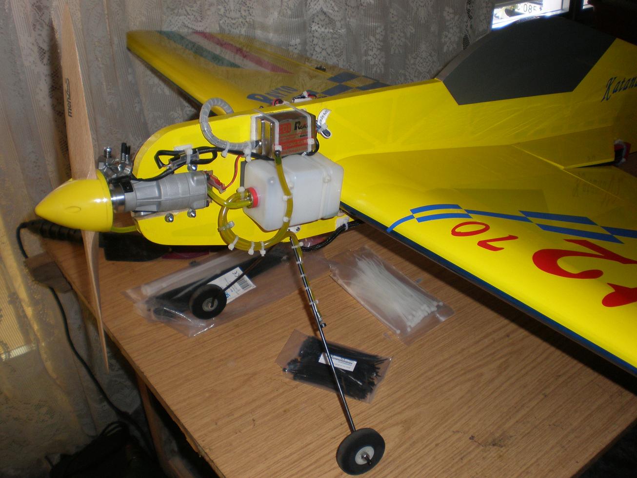

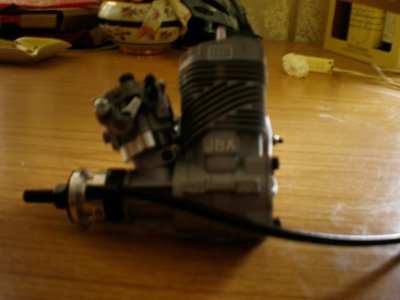

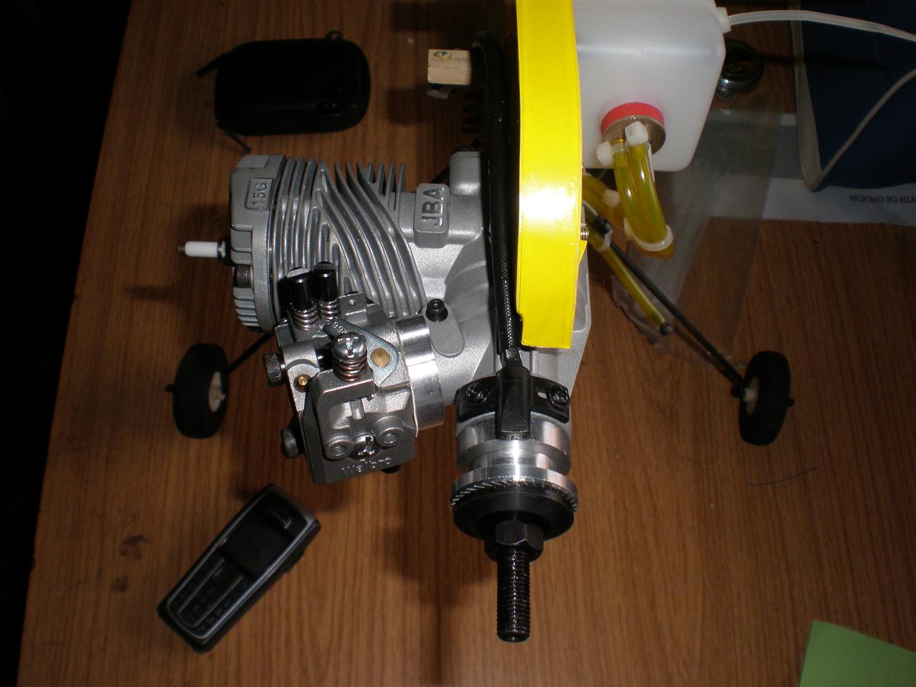

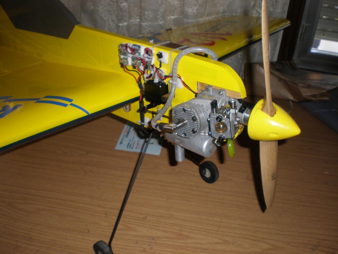

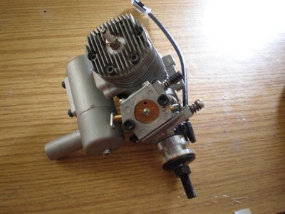

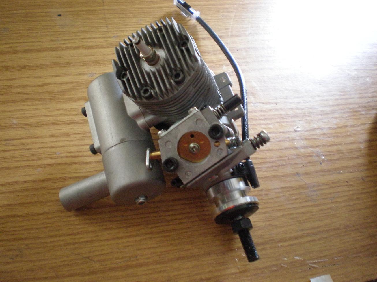

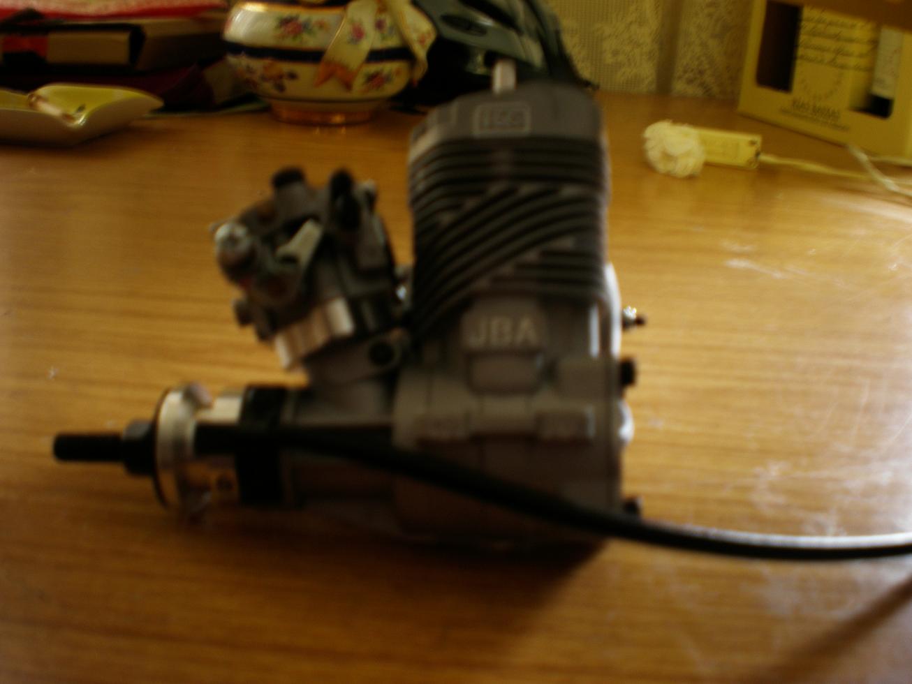

Te comento por si te puede servir de referencia. Por lo que he podido deducir con lo que he leido, el motor esta dando un empuje de alrededor de los 4kg. He visto que has puesto una Menz 15x8, creo que para 3D sus helices estaran entre la 15x6, 16x4 y 16x6 seria cuestion de ir probando con cual se obtiene una mejor respuesta acorde a nuestro gusto. Por otro lado comentaban en RCU como pega en el JBA el rateo en medios, seria cuestion de ir ajustando agujas y probar con diferentes helices que puedan cargar mas el motor. Ya nos comentaras si notas este rateo o espero que no
Estoy pendiente de tus sensaciones una vez lo estrenes, ya que estoy en duda entre motorizar este mismo avion con el JBA J15G y el DLE20 que aun estando a la par de peso con el JBA, tiene el inconveniente del carburador trasero, y a priori parece demasiado sobrado de potencia para este avion por el rango de helices a utilizar para 3D, que son todas de mayor diametro por lo que quizas hubiese que cambiar el tren por uno mas alto.

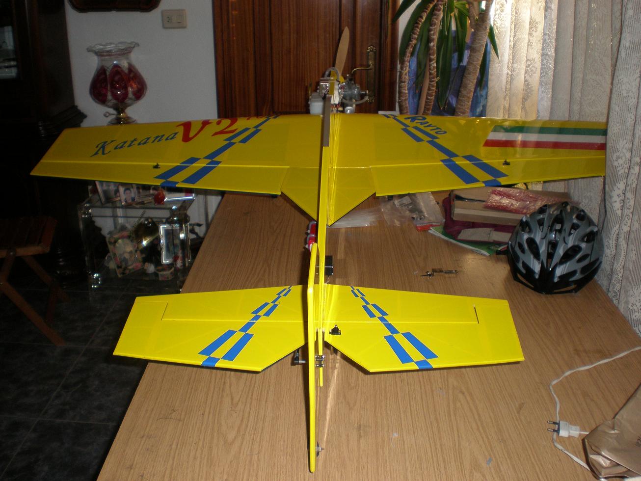

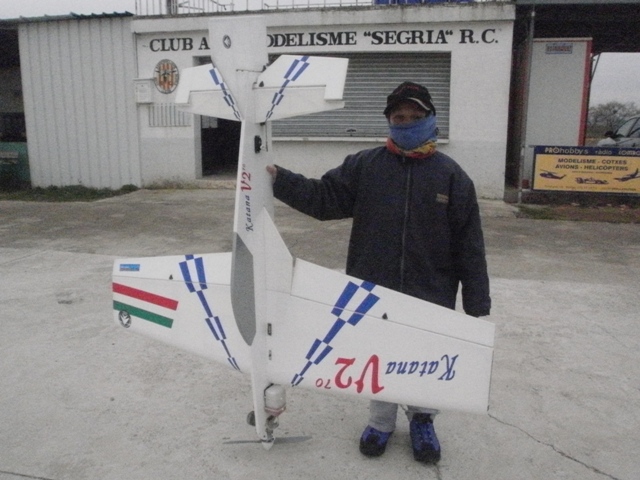

Por cierto, has pesado el avion una vez terminado?
