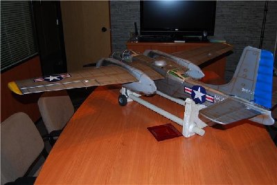

Estoy completamente deacuerdo contigo Tato, la maqueta es preciosa y el curre que se esta pegando el amigo Chema es increible y muy bien hecho, pero... siempre hay un pero, (y sin malas intenciones ni muchisimo menos ).
La maqueta vuela? , no es por polemizar ni crear malos royos, simplemente es que ver semejante trabajo y que luego no vuele o vuele mal, sería casi como para hablar muy seriamente con el fabricante; yo la volaría primero y luego hacerle todas esas preciosas cosas que le estas haciendo Chema.
Yo no soy maquetista, aunque me chiflan las maquetas, pero lo que si soy es practico, por eso cuando el amigo Rayto me comentó de hacerle unas cuantas cosillas al B-25, mi comentario fue: primero vamos a volarlo, y luego, si vuela bien, se le hacen todas las cosillas que tu quieras.
Por favor, no me malinterpretes Chema, es que si no vuela... personalmente a mi me da algo.

Estoy completamente de acuerdo contigo Francisco, pero si llegas al estreno con todo montado, a la peña le chifla mas, y si lo rompes, quedara el recuerdo de aquel gran avion y no de aquel avion que se quedó a medias y que era del montón.
Continua igual de bién!!

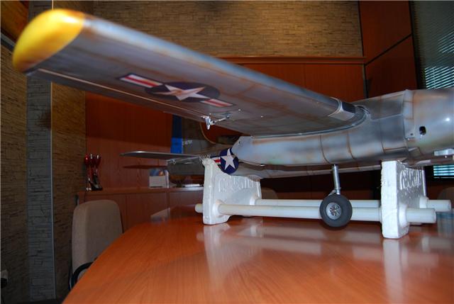

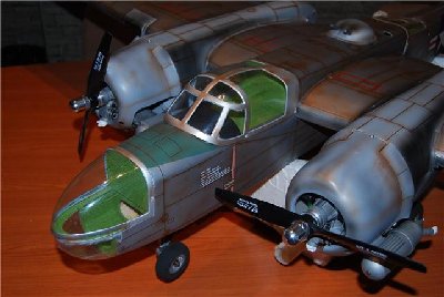

Paco ......todas las criticas siempre son bien recividas ,ya que gracias a ellas se aprende .Vamos a ver ,si tienes razon en cuanto a que cuando construlles una maqueta lo mejor es volarla primero ,aunque esa teoria tambien tiene sus contras y no lo voi a devatir ahora .En el caso del ki-84 te dire que la confianza en que volara bien es plena ,cuando ya tienes un poco de esperiencia en el tema ves un modelo y ya mas o menos sabes donde puede fallar ,en el caso de los modelos de esta casa ya llevo posss unos cuantos tuneados y volados ,Stuka,BF-109,P47,Spittfire,fw-190......y bueno, aun con unos cuantos gramos de mas devidos al detallado y pintura en vuelo siempre me an sorprendido ,con lo cual el KI no sera menos ,en cuanto al peso,perfil alar ,superficie alar etc,si vuela mal casi seguro sera por mis torpes dedos ....
Tambien os dire que cuando" tuneo" un avion no me la juego ,como bien decis es mucho el curre que le dedico como para tener dudas en si volara o no ,quiero decir con esto que la eleccion de un modelo por mi parte no es simplemente por que sean bonitos. TIENEN QUE VOLAR BIEN ese es el fin de mi trabajo ,por muy bonito que quede donde me gusta verlo es en el cielo....y cuanto menos me tiemblen las piernas mejor.

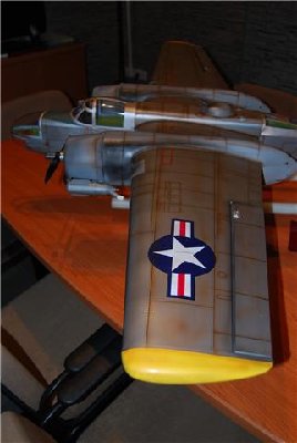

Por chematronik
#864055

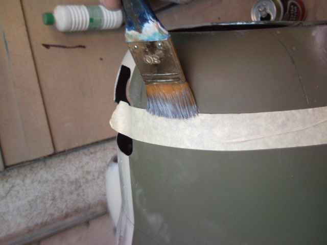

Socas la foto habla por si sola ........creo que lo tienen muuuuu crudo...Tora Tora..., las ruedas son las que trae el tren que como complemento te ofrece Angel de Aeroglow ,son espectaculares y la goma se ve de calidad (como para soportar el peso de un Zeque ) la putada es que pasan de la medida que me dices ,mañana te confirmo el diametro esacto,siempre tendrias la opcion de modificar los pozos ......
Y como digo siempre una imagen vale mas que mil palabras .....

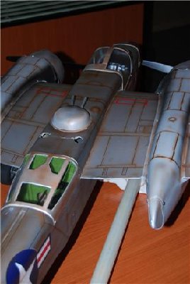

Le llego la hora al fuse ......panelado con lapiz blando de dibujo artistico ,aqui mucho mas sencillo al venir gravadas las lineas ...
pincel seco con esmalte aluminio ,la cinta indispensable para cnseguir el efecto de vorde gastado
aqui ya se ve como doy luces aerografiando el blanco muy muy rebajado en disolvente ....ahora falta el sombreado .....y algo mass

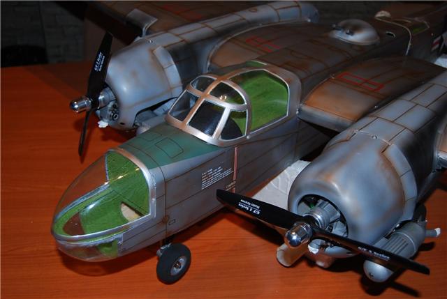

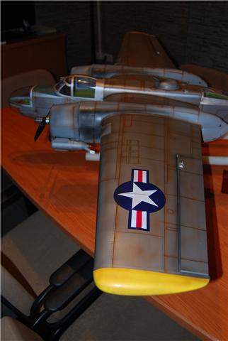

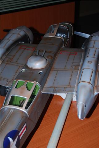

En esta semana ya casi quedara listo para el estreno ,pronto mas fotos ...

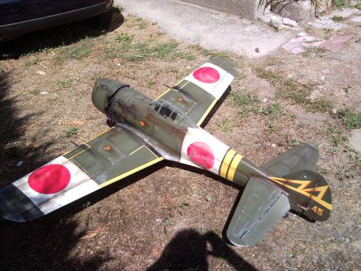

Hola Jumper .....pos ya sabes aqui me tinenes para lo que necesites ,en una cosa si tienes razon ,las tecnicas de aerografia se basan principalmente en la practica .....

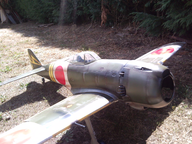

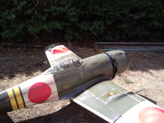

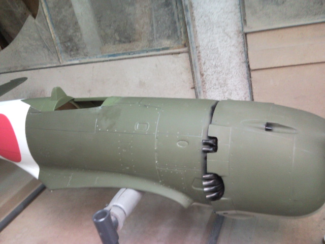

Para un 26 de gasolina tendras que ir a modelos de morro redondo ,ideales el P47,KI-84, Corsair,FW-190.....o sea que tienes donde elejir...pero tu me hablas de un "tuneo en serio" asi que te daria una muy buena opcion ,poco vista y muy orijinal el Doulas SB Dauntes .......te dejo un enlace para que alucines un poco
http://www.rcmf.co.uk/4um/index.php/topic,54007.0.html

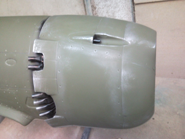

Al KI-84 ya le falta muy poquito pero de pintura ya esta listo asi que hay van unas fotillas .......

!JO! :shock: , al pobre HAYATE le has puesto tres o cuatro año de guerra encarnizada encima , está que te cag.... :shock:
solo le falta , despues de tanta contienda , ponerle sobre cuarenta ó cincuenta , cositas de estas.....

Me encanta el trabajo realizado en general sobre el hayate, pero sobretodo en la carena, GENIAL :shock:
El enlace que me has dejado es para que se me caiga la baba ... pero como avión me gusta más el que tienes ahora tú entre manos :mrgreen:
