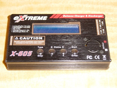

De los dos cargadores que ofrecen cual escoger?
Turnigy Accucel-6 50W 6A
http://www.hobbyking.com/hobbyking/stor ... ouse_.html
Por gustar me gusta mas este pensando en el futuro,
Turnigy Accucel-8 150W 7A
Asi aqui a mano tengo una fuente de alimentacion de portatil que saca 19V/6.3A. Seria suficiente para cargar en paralelo dos baterias iguales 2s/3s ya fuesen 800/1000 ?

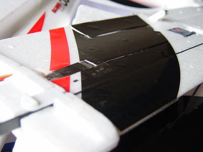

Este material se pega bien con loctite, si tuvieras que pegar un ala partida ponle unos palillos para darle consistencia (mitad en un ala
y mitad en la otra)

Yo tengo este cargador, es de 5A
cualquiera de los dos que nos enseñas es mas potente

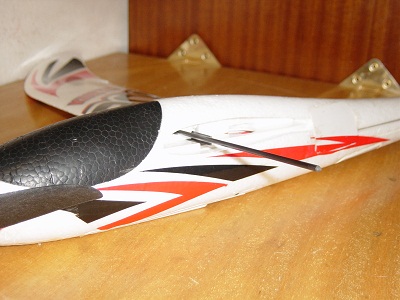

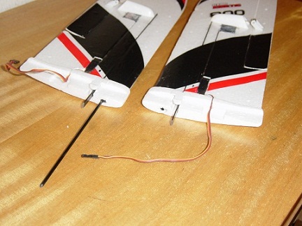

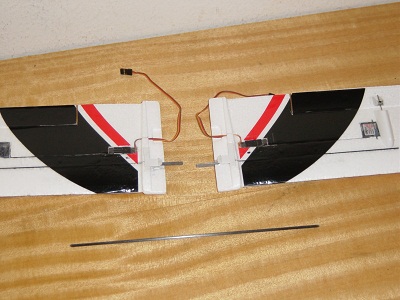

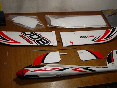

¿Hacen falta refuerzos de carbono para alas o fuselaje?
Yo diria que es imprescindible, y muy aconsejable. Despues de leer todo lo que vi sobre el Kinetic vi un post donde lo explicaban.
Pues la mayoria de aviones pecan del enganche o la union de las alas porque es muy sencillo o insuficiente y estas flexan demasiado.
Se soluciona Poniendo una varilla de carbono, le da mas rigidez (para que no aplaudan) y de paso refuerza la union de las alas evitando que
estas se salgan en pleno vuelo o en un aporrizaje (yo me e alegrado mas de una vez de haberlo hecho)
Voy a hacer unas fotos y ahora te las pongo, te adelanto que la varilla es de 3mm, el tubo va empotrado en las alas,
hace 5mm ext y el agujero 3mm, la varilla entra ajustada.

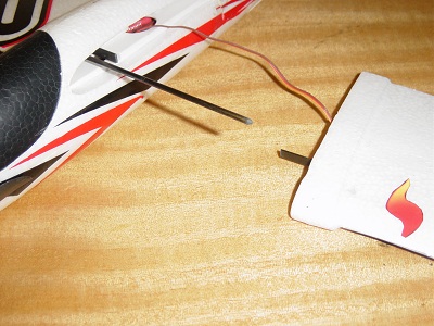

#1125763
Las fotos
#1125764

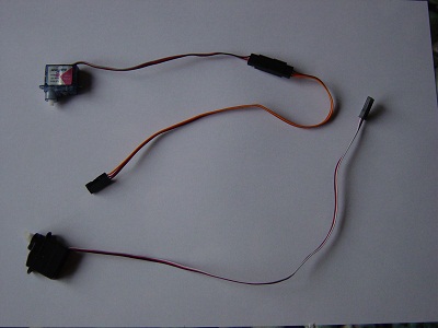

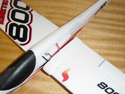

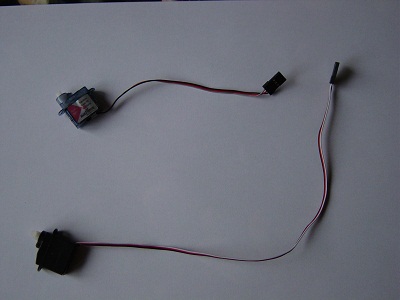

Aqui te pongo unas fotos para que veas la diferencia del cable mas largo que traian los servos ya montados (PNF) y como empotre
la conexion del alargo en el ala.
los que compre traen el cable mas corto
lo soluciono con un alargo
y para que no sobresalga empotro la conexion
#1125768

¿Que longitud tiene el cable de servo original? ¿Es tipo Futaba no?
Mi idea es cortar, empalmar y soldar al nuevo servo para asi evitar tener que usar el empalme y tener que cortar mas fuselaje, aunque tambien dependera de que humor tenga cuando me llegue todo :)
#1125772
Si es tipo futaba, fijate en las fotos, que hacer el hueco para el empalme no cuesta nada (solo es un encaste de 3mm de profundidad)
y asi cuando cambies el servo te resultara muy facil.
El cable que trae el servo original hace 25 cm
El del servo que compre hace 15 cm. Es corto y no llega
El alargo que compre hace 15 cm. Que sumado al del servo hace 30 cm, el cable cabe de sobras en el compartimento.

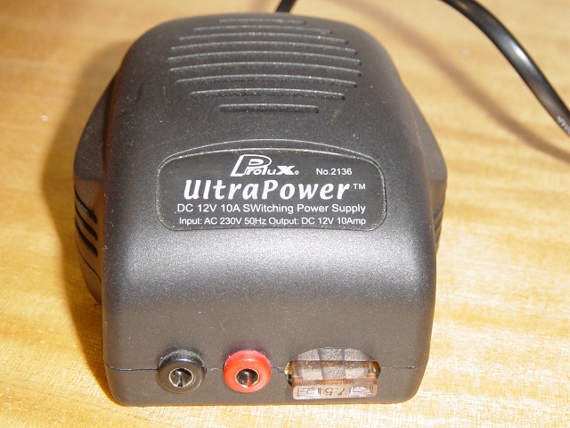

patalete escribió: Asi aqui a mano tengo una fuente de alimentacion de portatil que saca 19V/6.3A. Seria suficiente para cargar en paralelo dos baterias iguales 2s/3s ya fuesen 800/1000 ?
Si esto se hace muy largo ya abro un post nuevo solo para el cargador en la seccion pertinente
Sobre fuentes si que no te puedo decir nada, solo te puedo enseñar la que tengo yo
Creo se ven claras las especificaciones de la fuente sino clica en la foto para ampliarla
