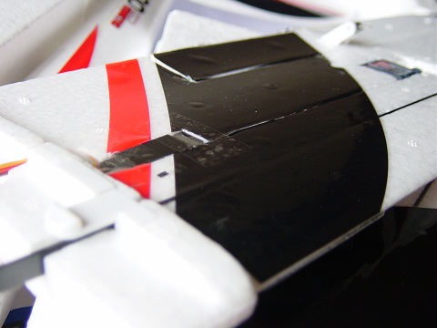

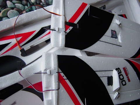

Le e hecho un hueco para empotrar la conexion del alargador y la sujeto con celo,el cable va por el mismo sitio que iba.
Me gusta mas asi y lo veo mas seguro que no pegado por encima sobresaliendo

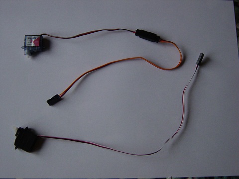

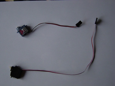

Y asi es como queda respecto al original que trae. Ahora veremos como cambiar los que van dentro del fuselaje bajo una tapita blanca, pues parecen mas complicados de cambiar, todo se andara.
Aqui la diferencia de uno al otro,bueno,falta conectar la varilla y poner el protector pero (se podria decir que aqui no a pasado nada)
