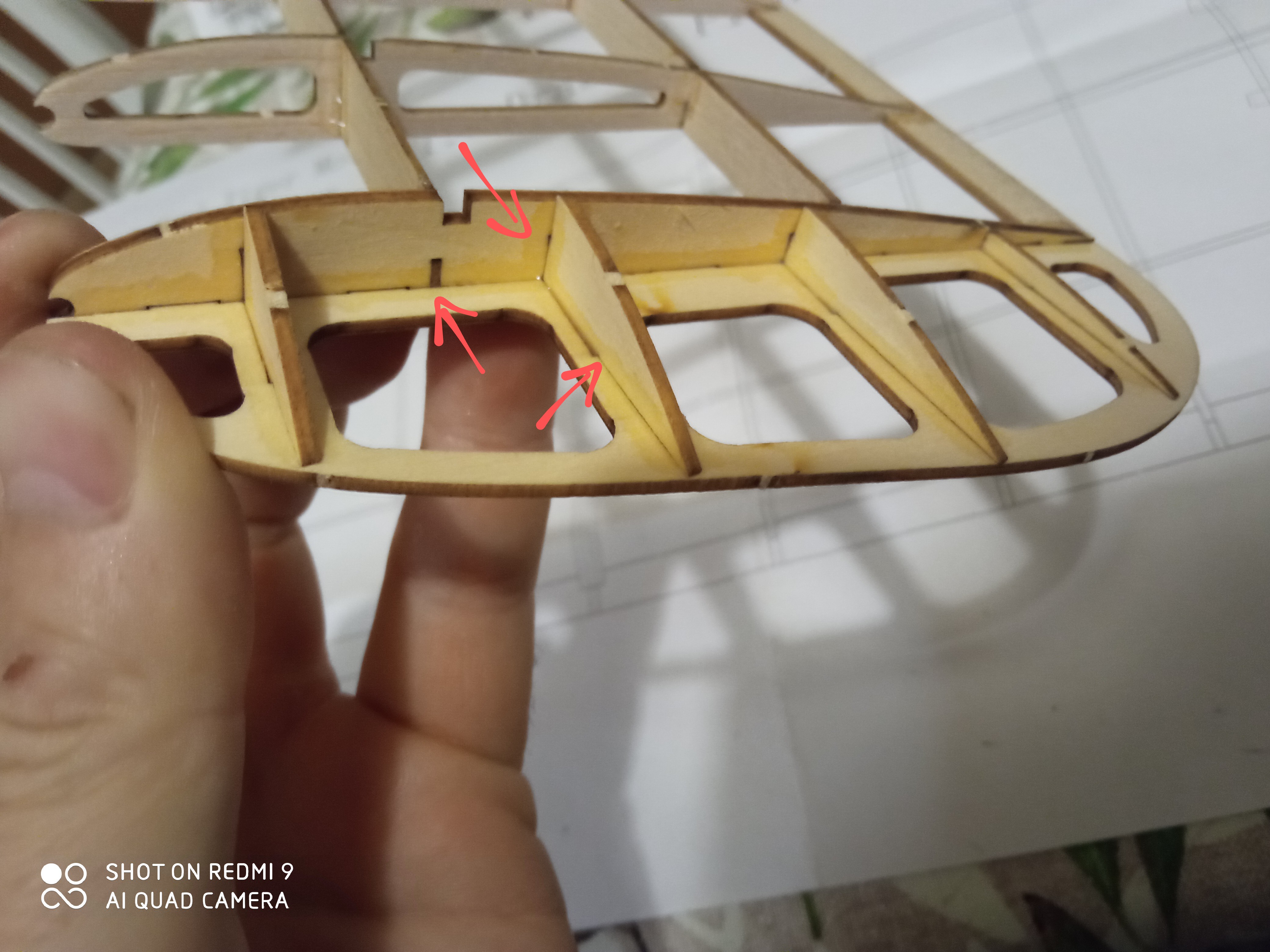

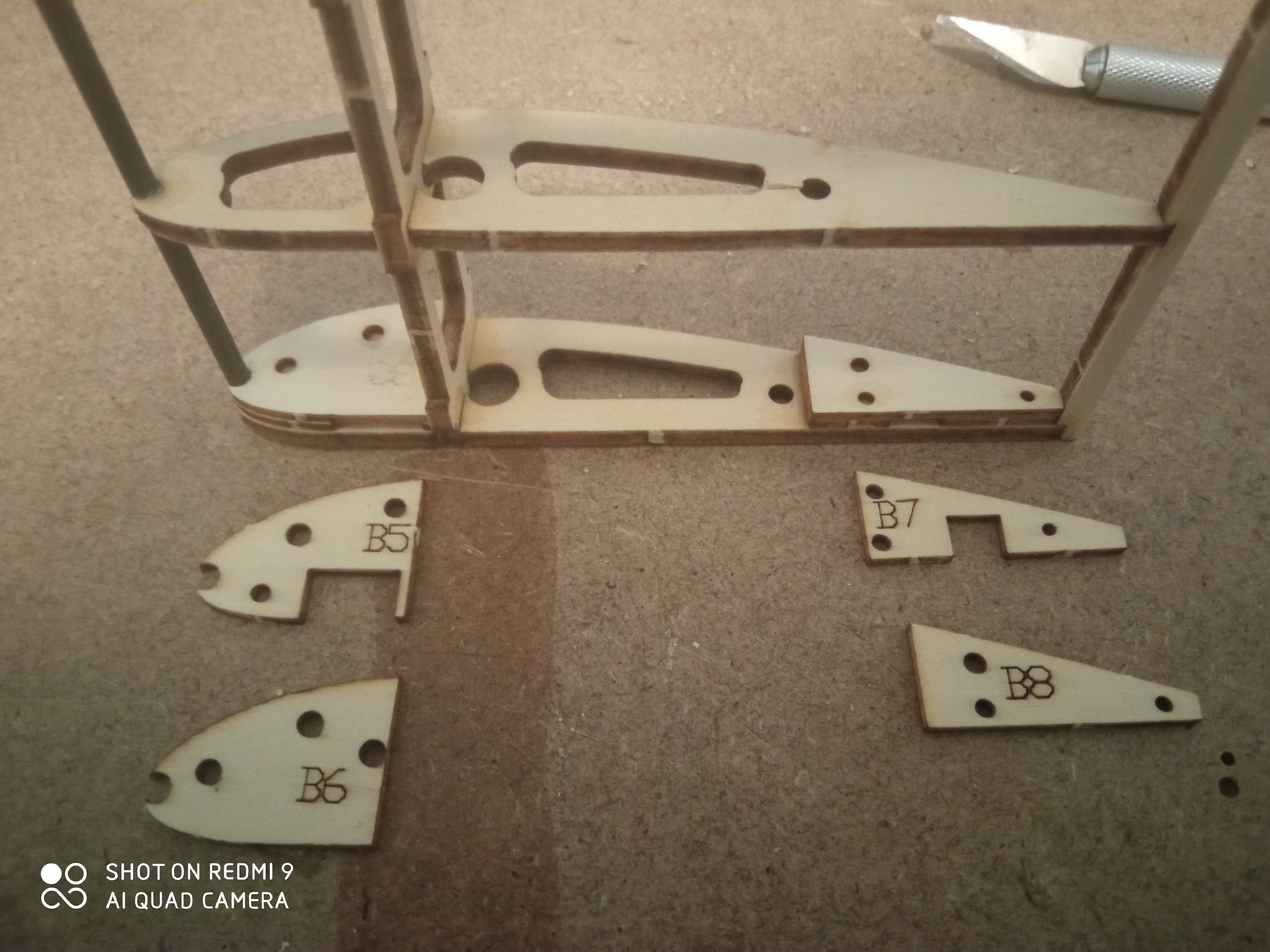

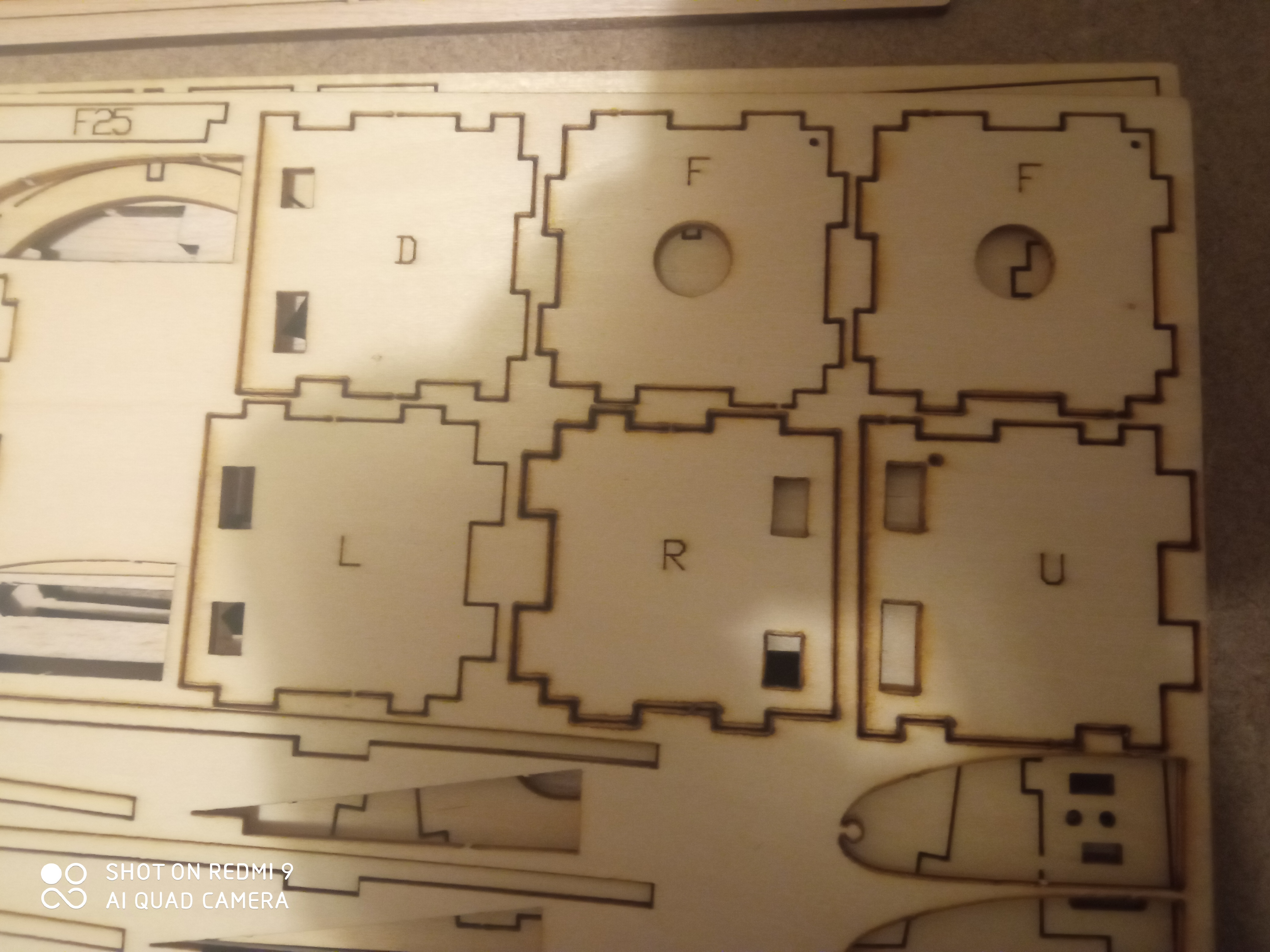

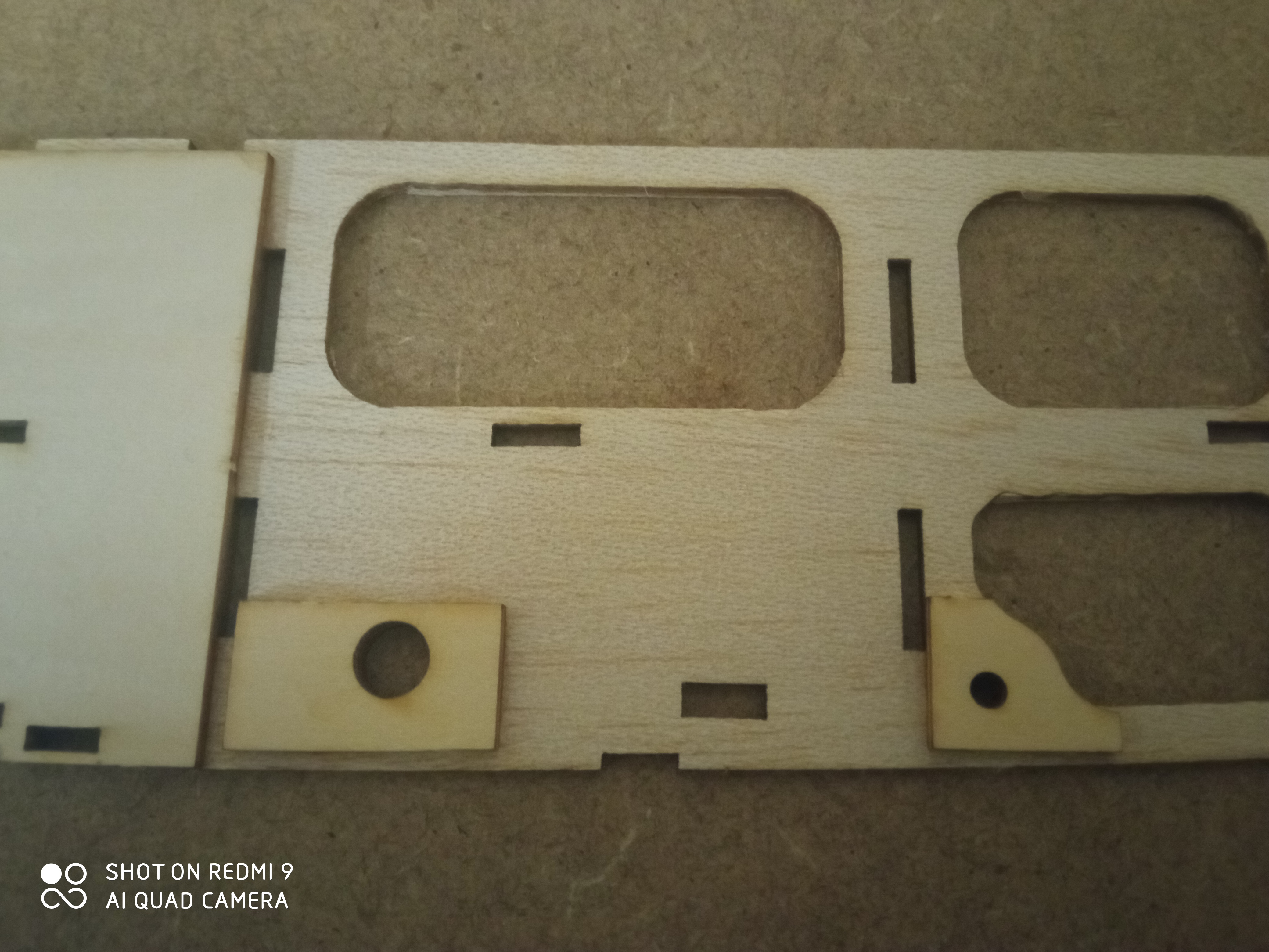

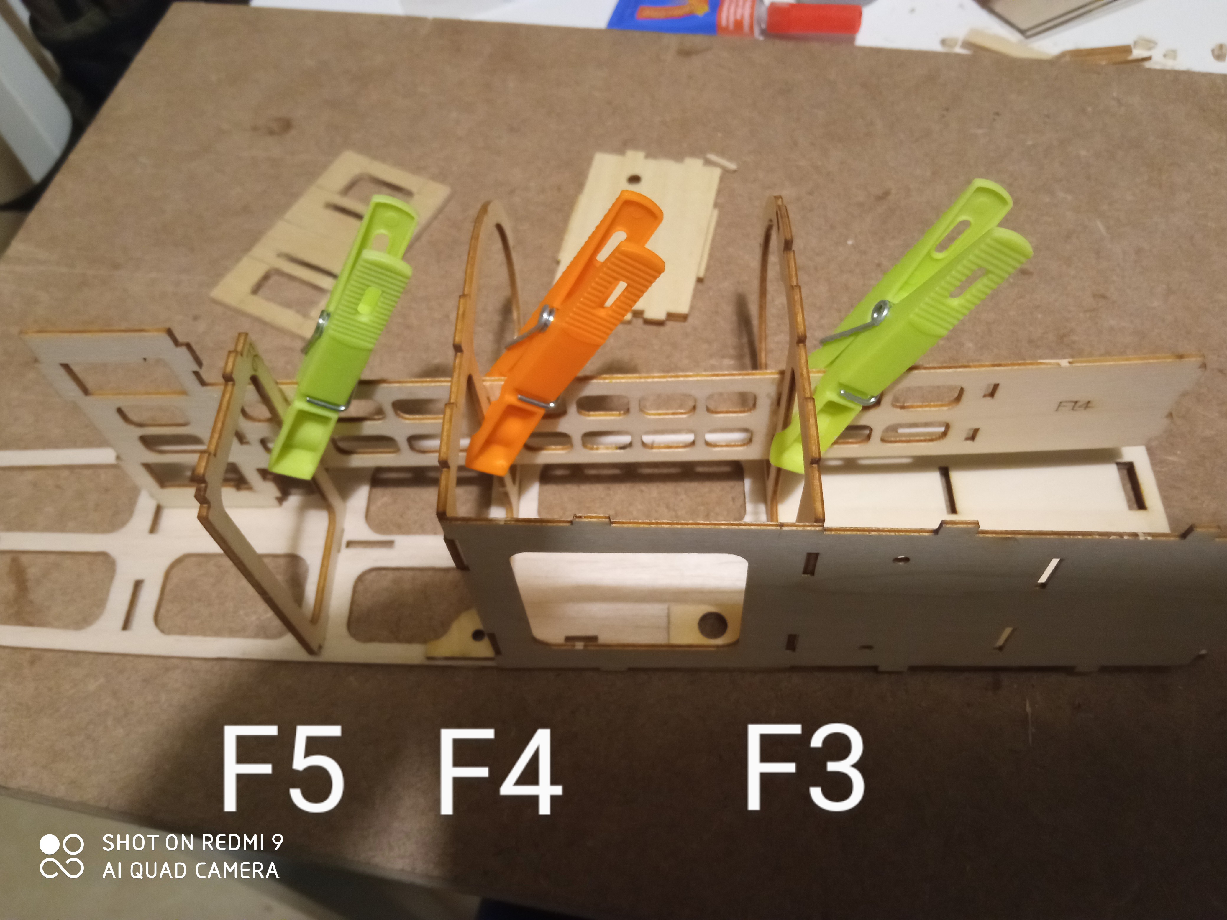

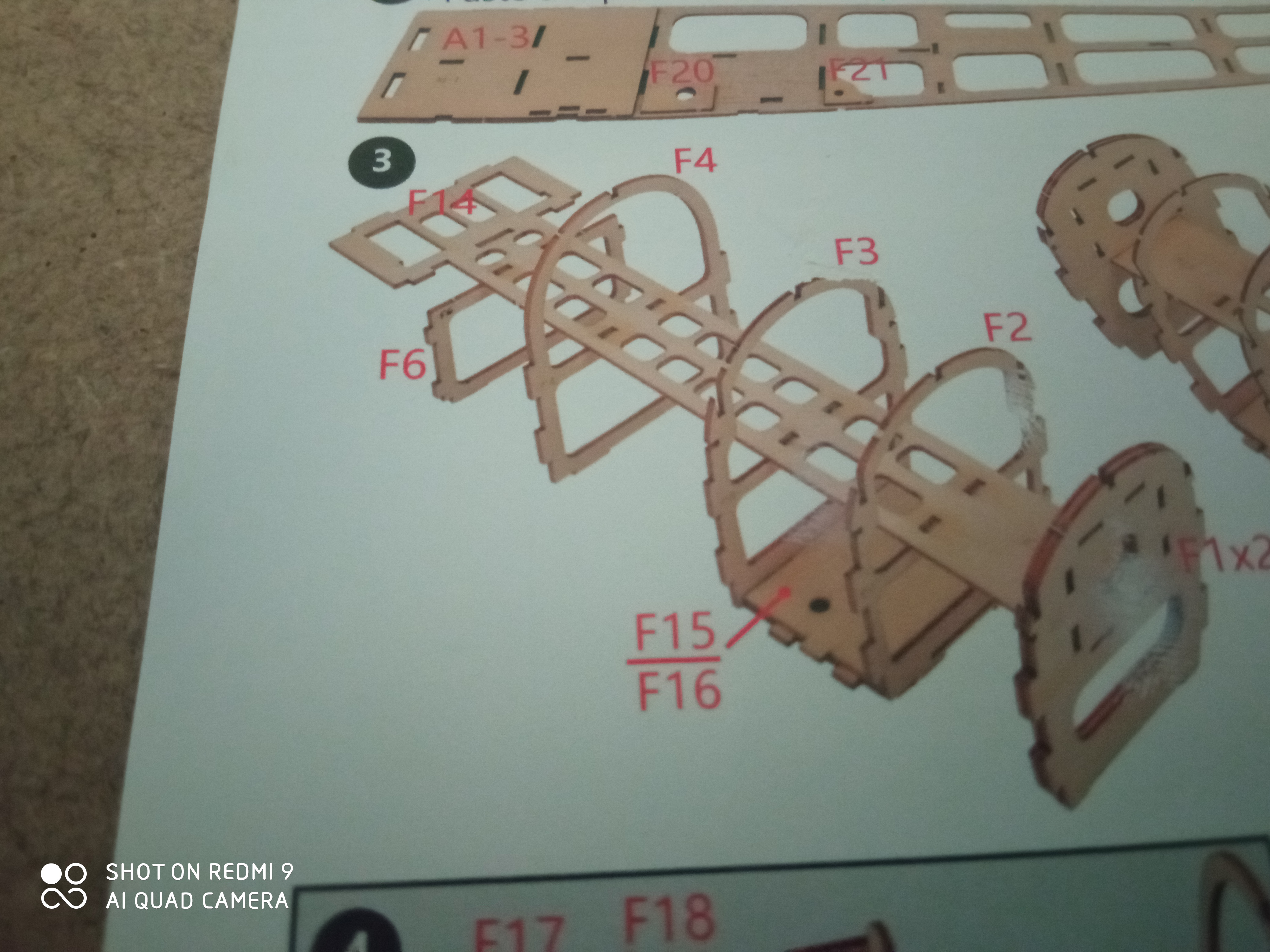

Por lo que he visto hasta ahora, el kit es de bastante buena calidad. Aunque se encuentran errores.

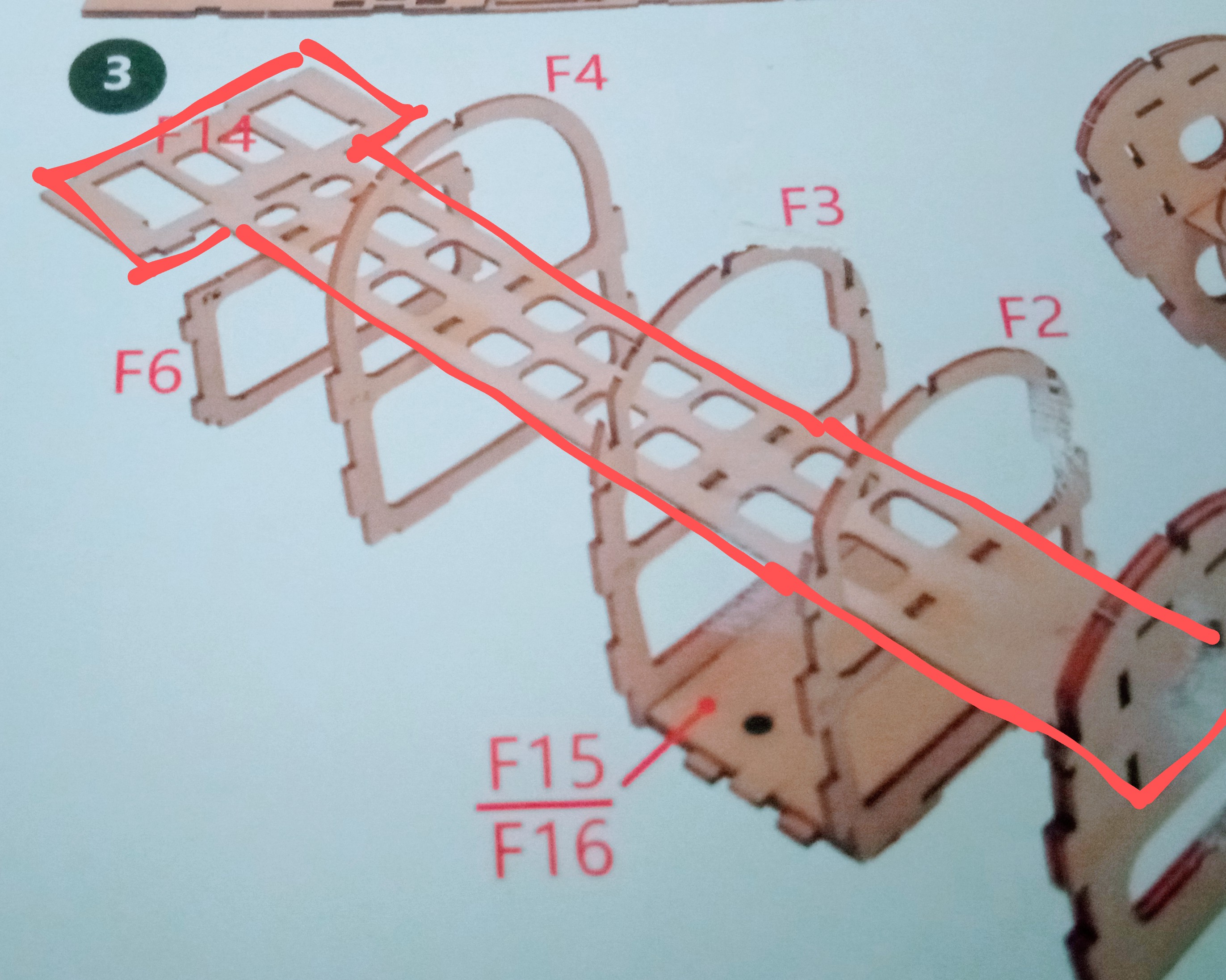

Por ejemplo, aquí vemos cómo en las instrucciones denomina dos piezas diferentes como R3.
Después en las maderas sí vienen R2 y R3.
El corte por láser no está del todo mal. Sí que hay ocasiones en las que no termina de atravesar la madera y ocasiones dónde la punta del CNC ha vibrado.
Las cuadernas son todas del mismo espesor. Por mi experiencia, reforzaré un poco el parallamas y parte de la estructura interna. Al capotar la palanca de la hélice al tocar tierra podría partir el parallamas.

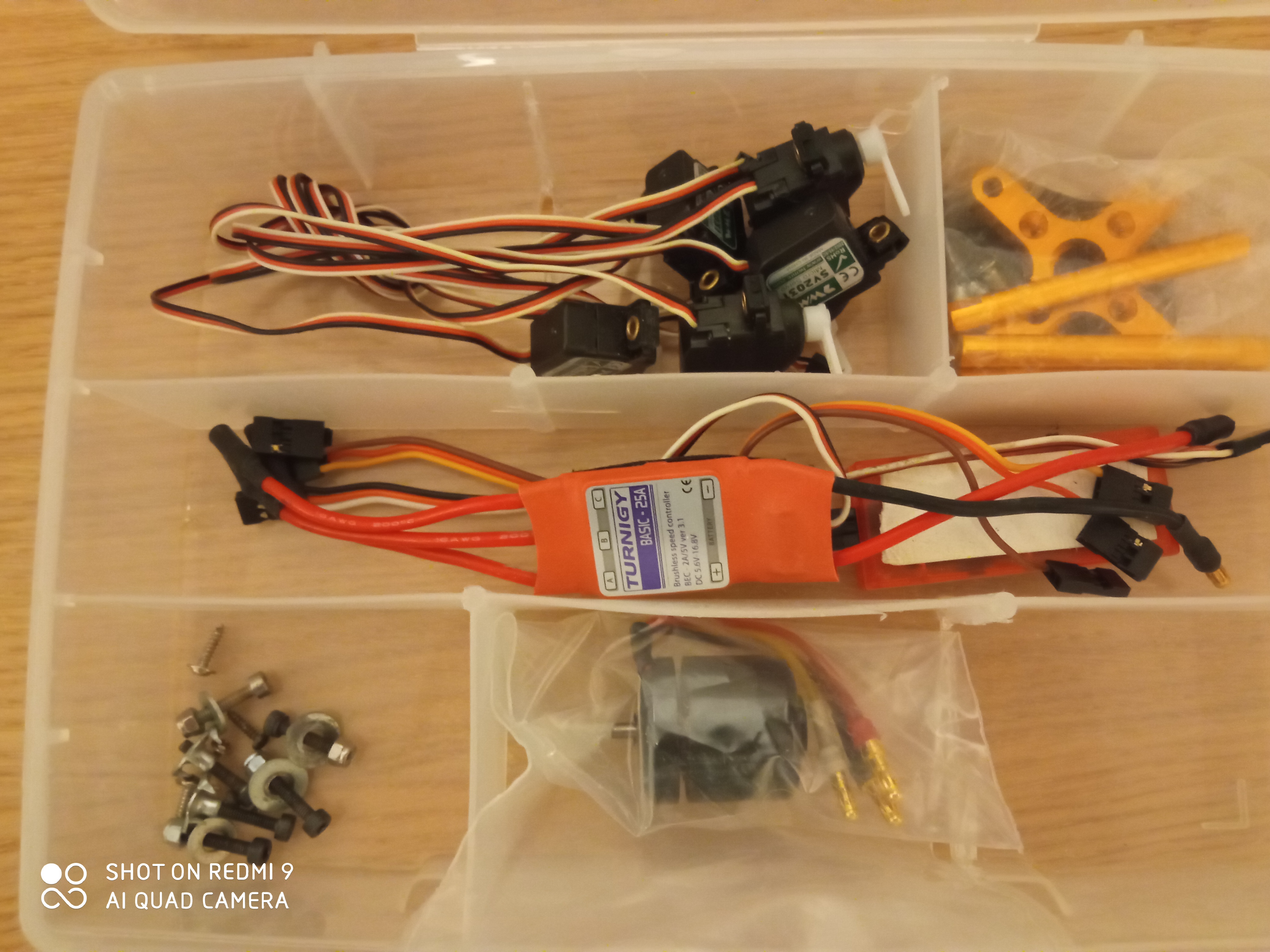

El entelado y pinturas aún no tengo. La electrónica la tengo toda en una cajita. Pero porque ya la tenía de otros modelos. Igualmente, lo único que nos va a hacer falta antes de montar el kit son los servos, para ajustar el tamaño del hueco a los servos que vallamos a instalar. Más adelante lo veremos.

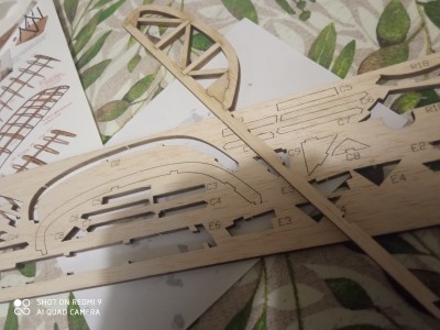

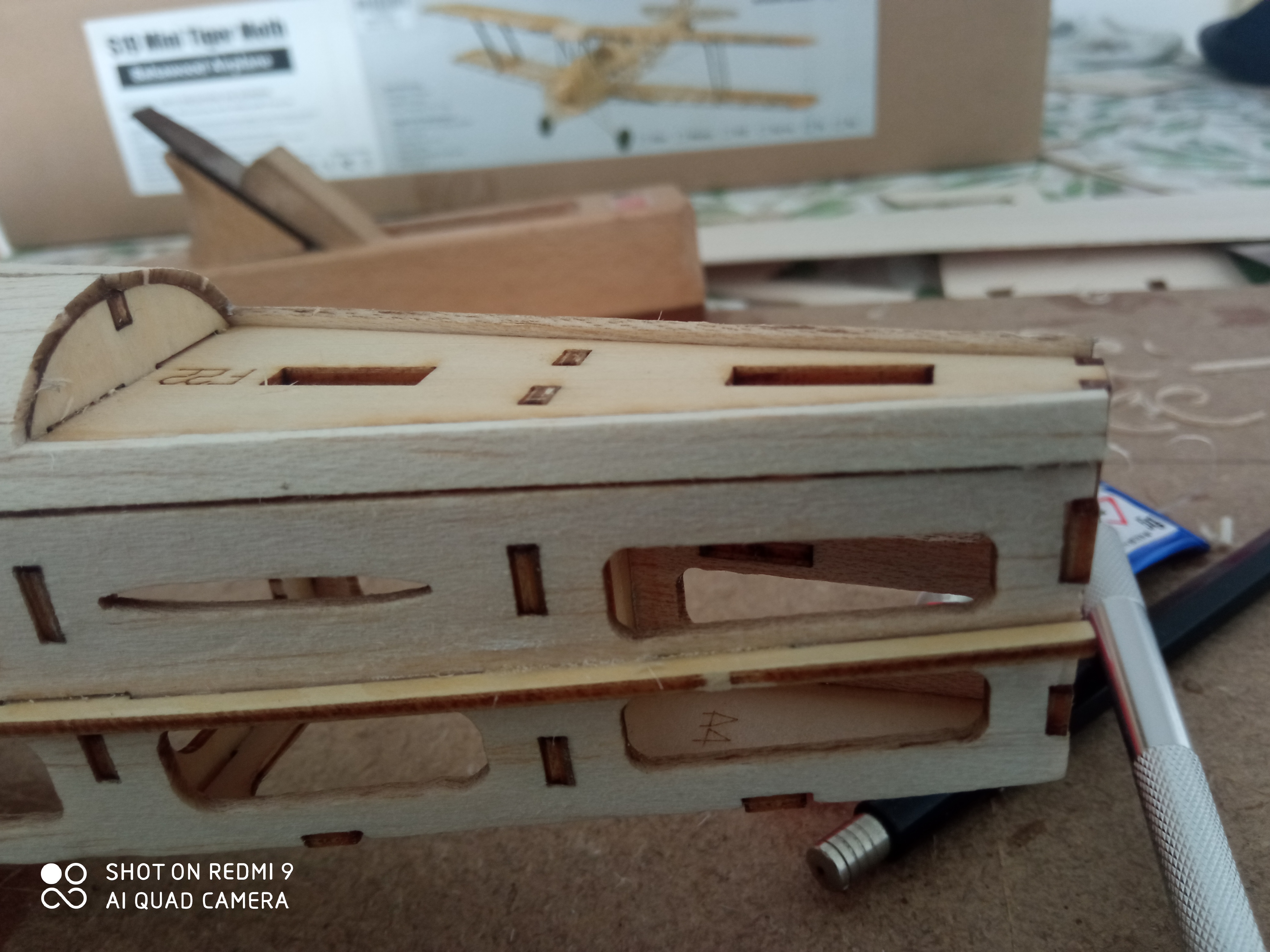

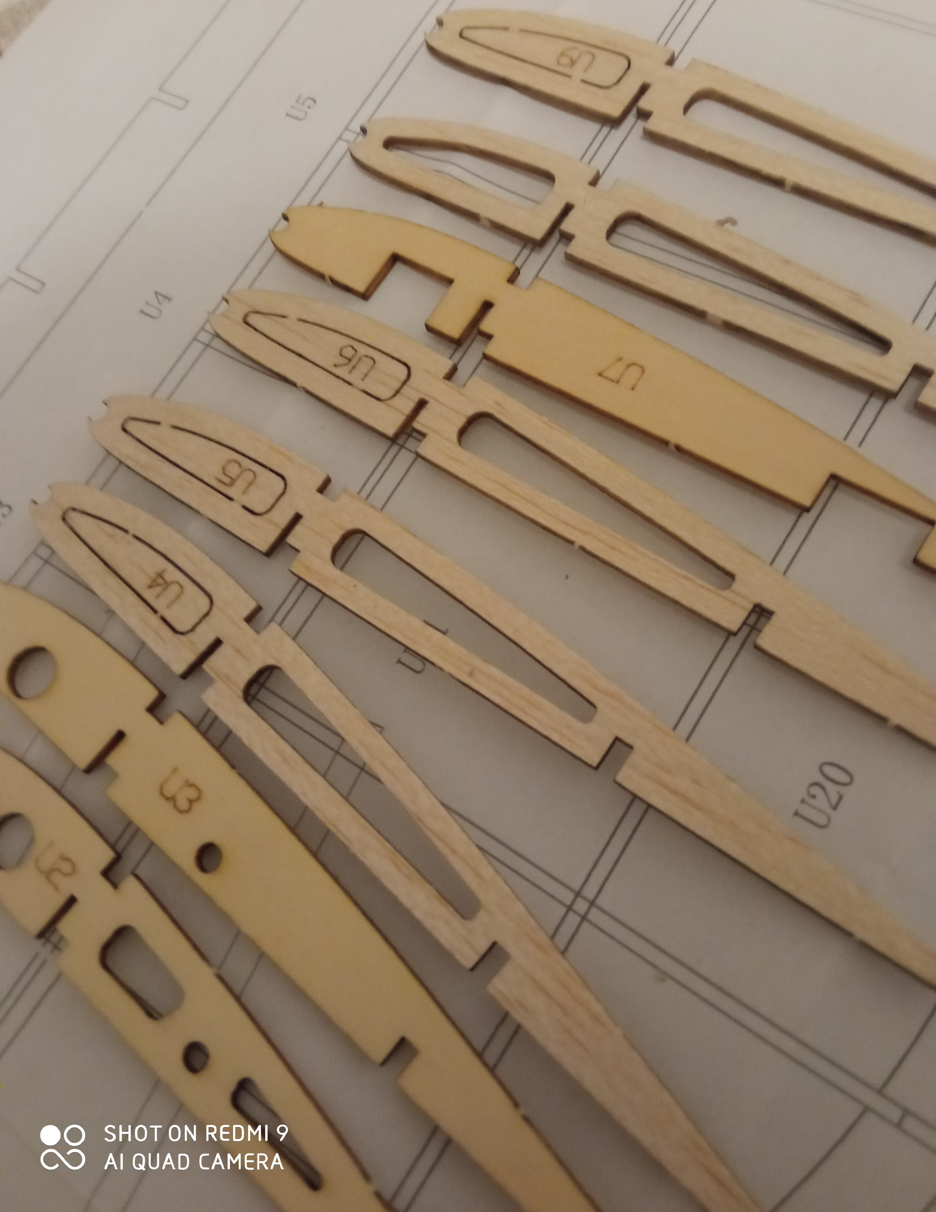

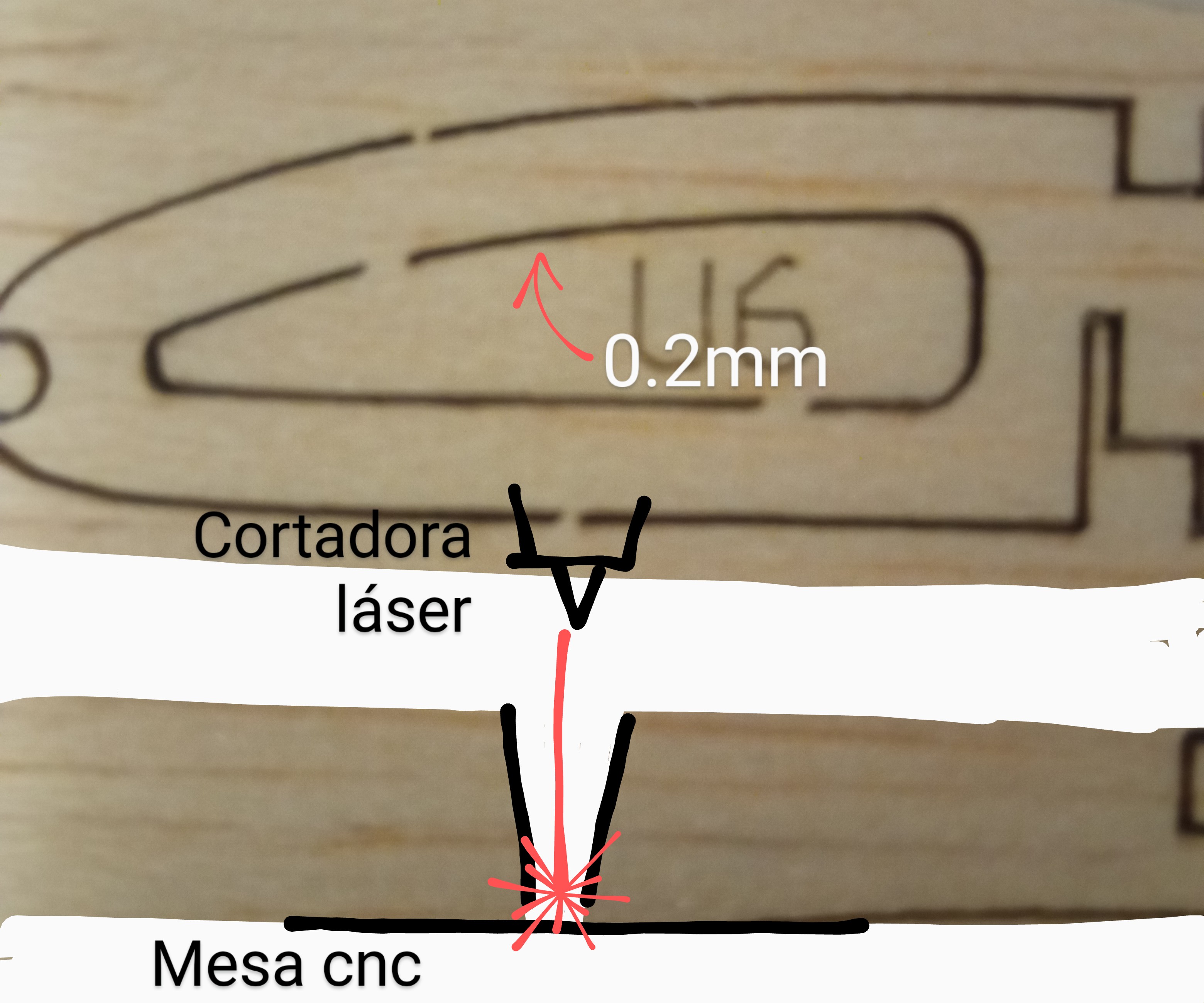

La tecnología láser se basa en la concentración de haces de luz en un punto en la superficie a cortar y quemando el material, por eso el tono negruzco de las piezas.
De la superficie hacia la mesa de corte, los haces de luz divergen y el corte pierde potencia. Así el láser produce un corte en V.

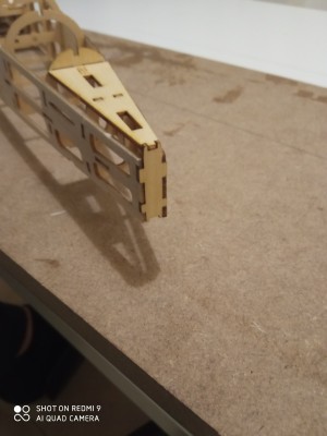

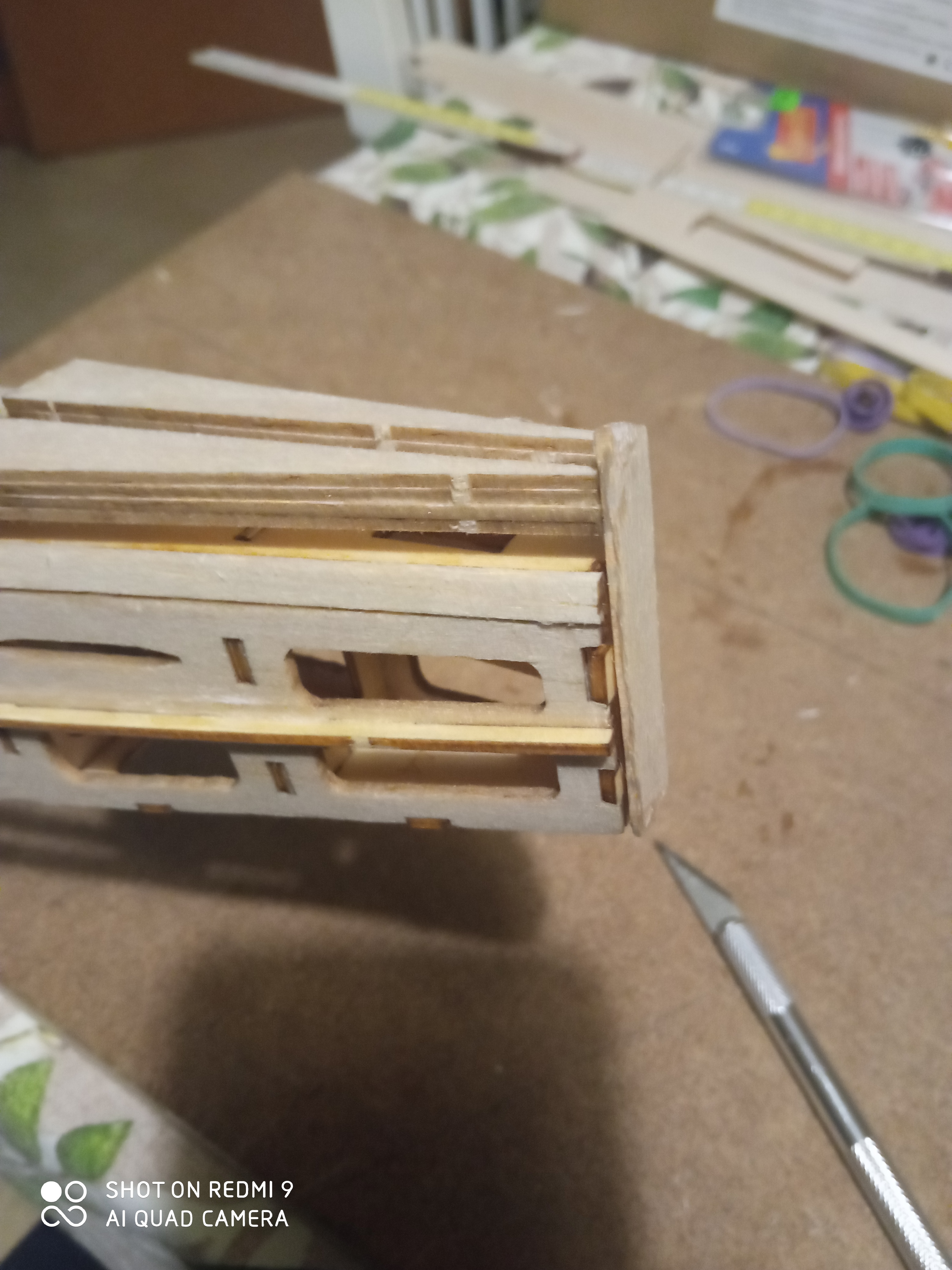

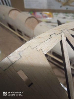

Así podemos encontrar en el kit piezas que no ha terminado de cortar. O tablillas que han cortado con exceso de potencia y tanto como por arriba como por abajo tienen una o dos décimas de milímetros de error de corte.
No es mucho, es muy poco. Pero lo suficiente para que los ensambles a medias maderas tengan holgura. La verdad es que se puede mejorar la calidad del corte.

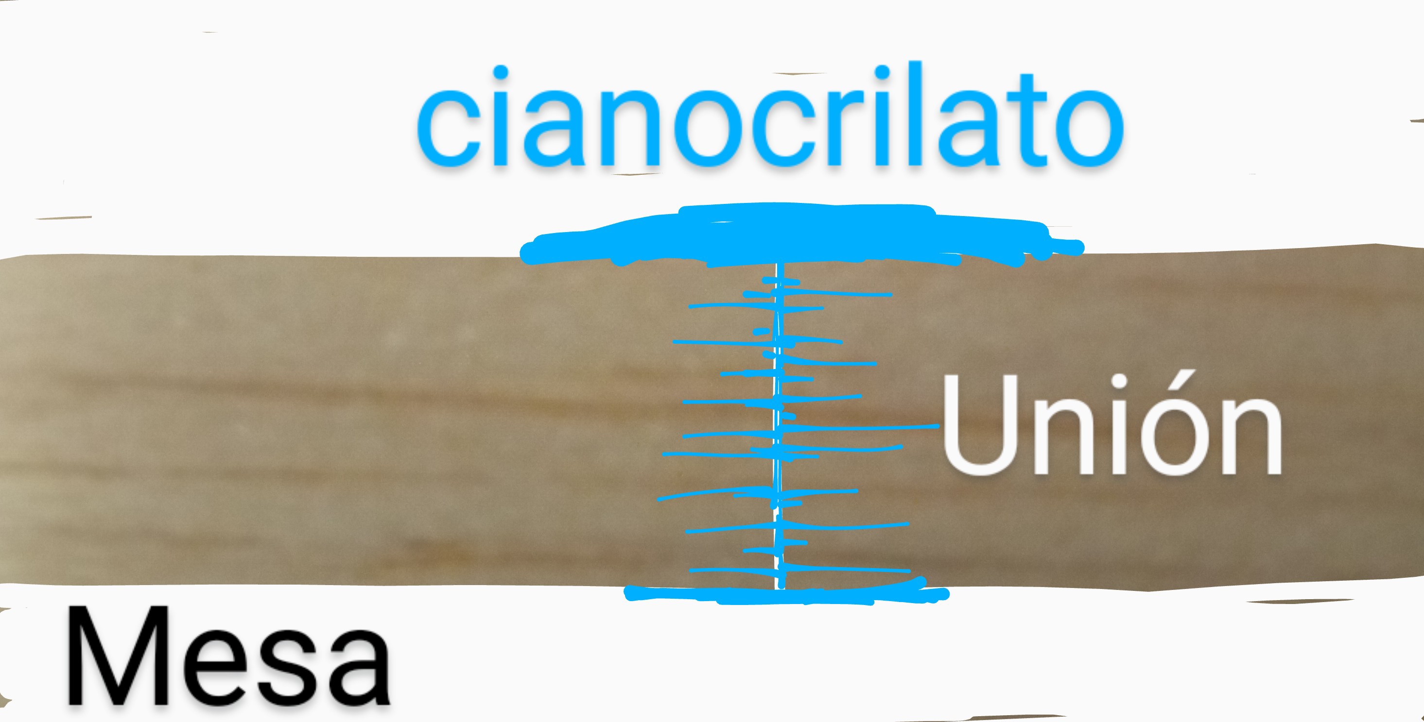

Pero la viscosidad es un punto a favor. La balsa, al ser tan porosa, absorbe muy bien el cianocrilato antes de que este cristalice.
Al echar una gotita entre dos piezas, la gota no se queda en la superficie, sino que penetra entre las maderas.
Incluso si echamos dos gotas en vez de una (por decir una cantidad aleatoria) la cola (el cianocrilato) llegará hasta la mesa.
Y por ese camino que recorre el líquido entre las piezas, va penetrando entre las fibras de la madera. Al secarse crea un vínculo sólido entrelazado entre las fibras de ambas maderas.

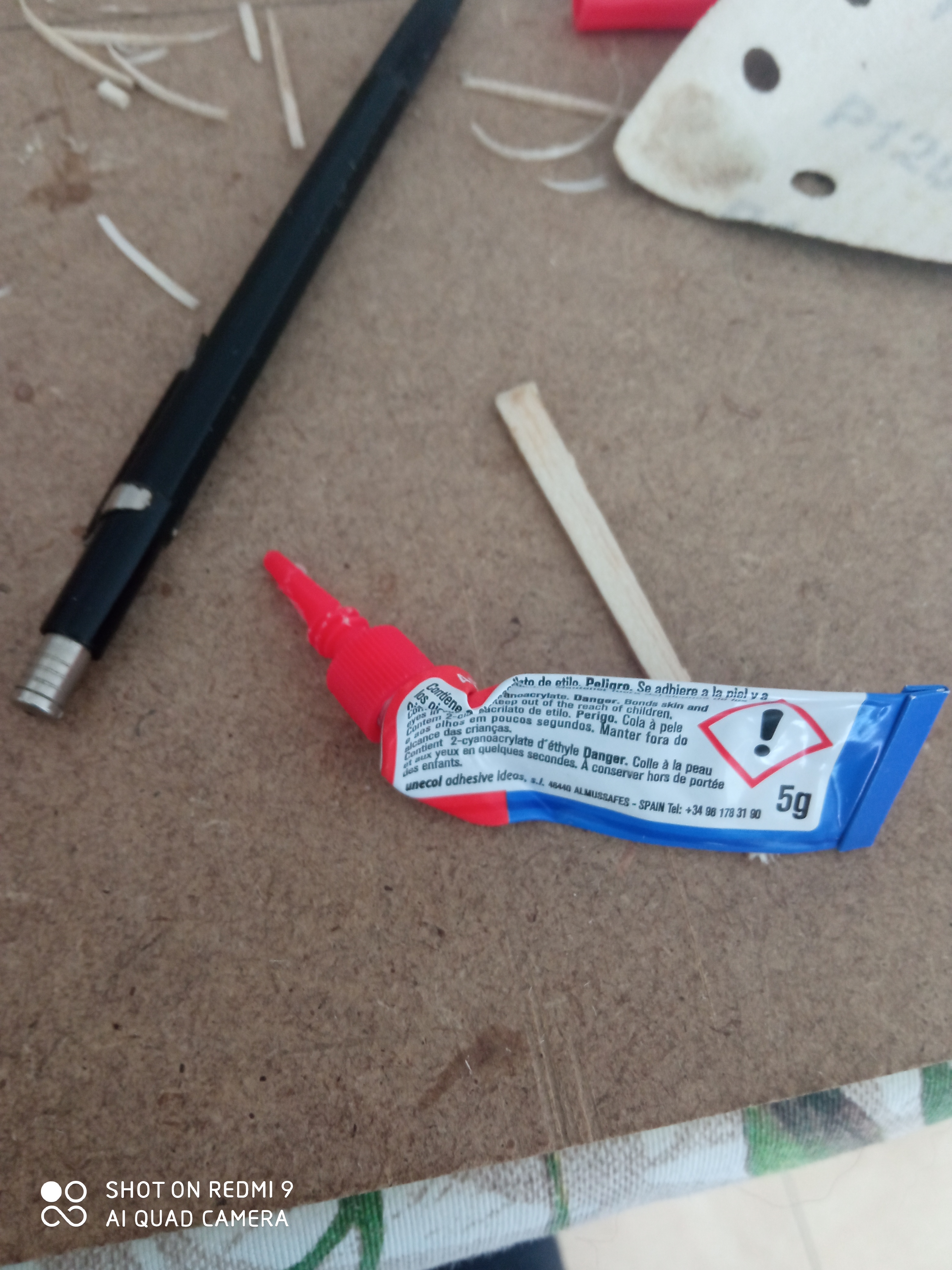

Bueno. Cuando encolenos piezas con cianocrilato tendremos que hacerlas firmes con los dedos. En la mayor parte de los casos, contra la mesa.
Sobre esta unión echamos una o dos gotitas de cola y esperamos entre uno y dos segundos.
Para evitar que la pieza se pegue a la mesa, después de esos dos primeros segundos, yo recomiendo deslizarla adelante y atrás durante unos tres o cuatro segundos que ya podamos levantar la pieza sin que se despegue.
Y si se nos ha pegado a la mesa. Tranquilos, hay solución:

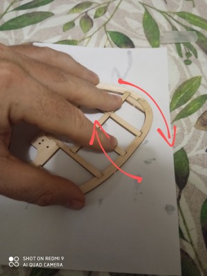

Simplemente haz rotar el conjunto al rededor del punto soldado a la mesa (plástico, plano, mantel del comedor... a saber dónde).
Se despegará sin problemas.

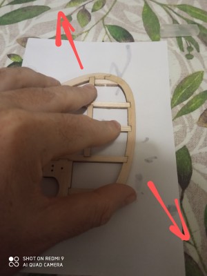

Para eliminar la gotita de cianocrilato que suele quedar sobre la unión, pasamos un papelito absorbente con un movimiento suave y rápido.
Sino se quedará pegado el papel.
Por último, aconsejo repetir el proceso por la cara inversa.
Por ejemplo: En vez de echar tres gotas en el ensamble, echa una. Dale la vuelta y echa otra.
Y así sucesivamente en todos los ensambles.

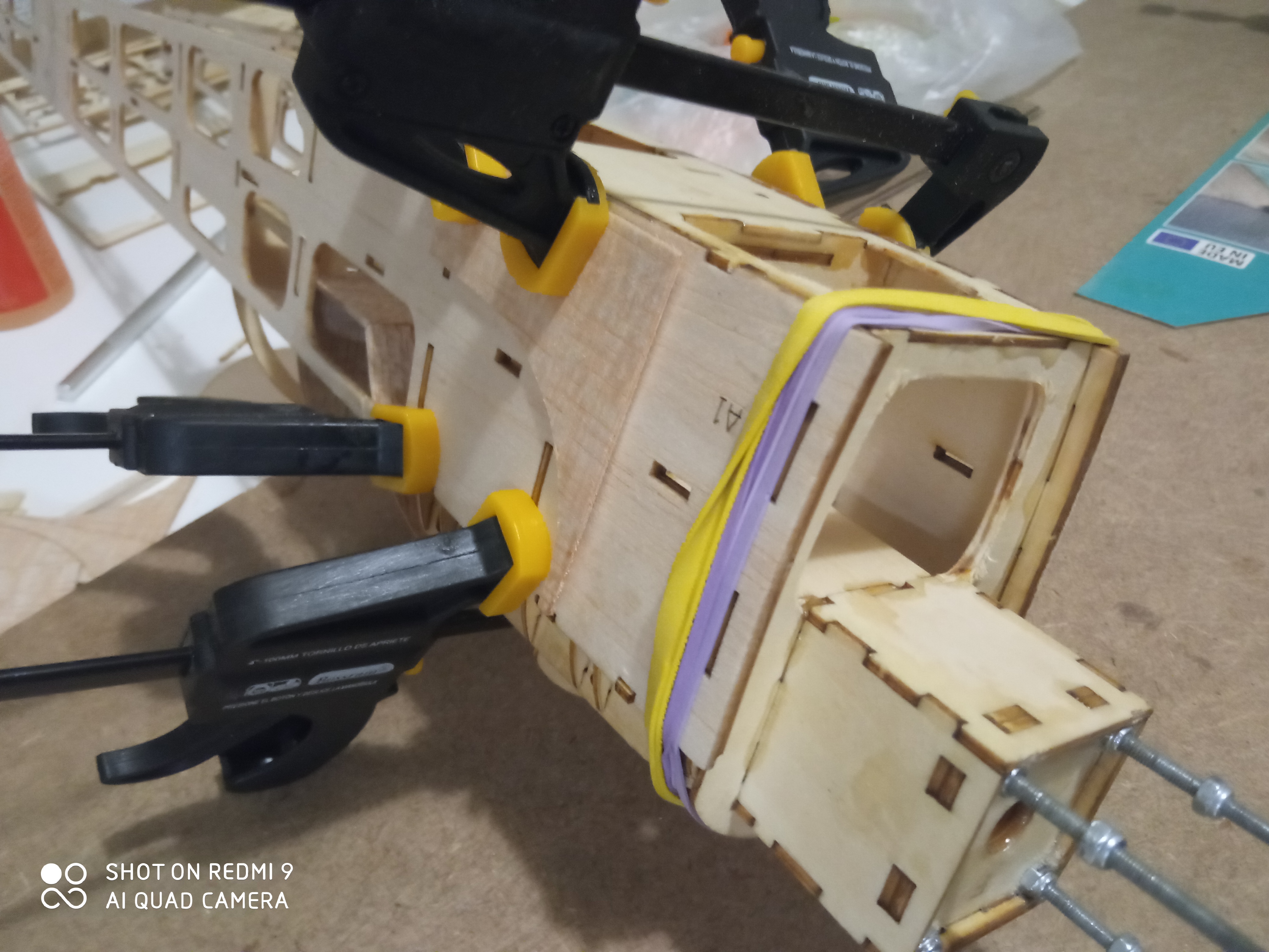

Dicho todo lo anterior, comienza la construcción.
Empiezo por el estabilizador de cola.

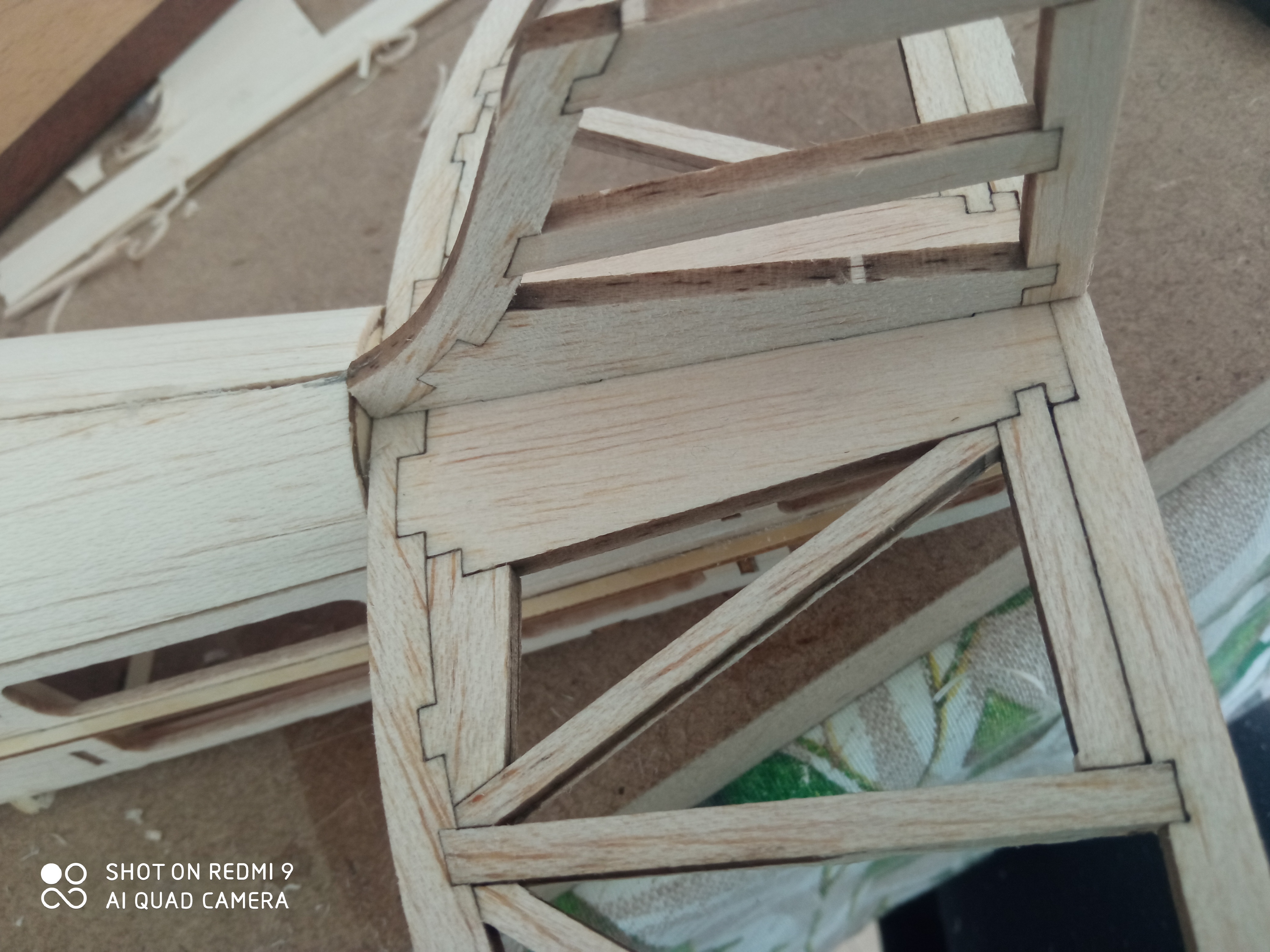

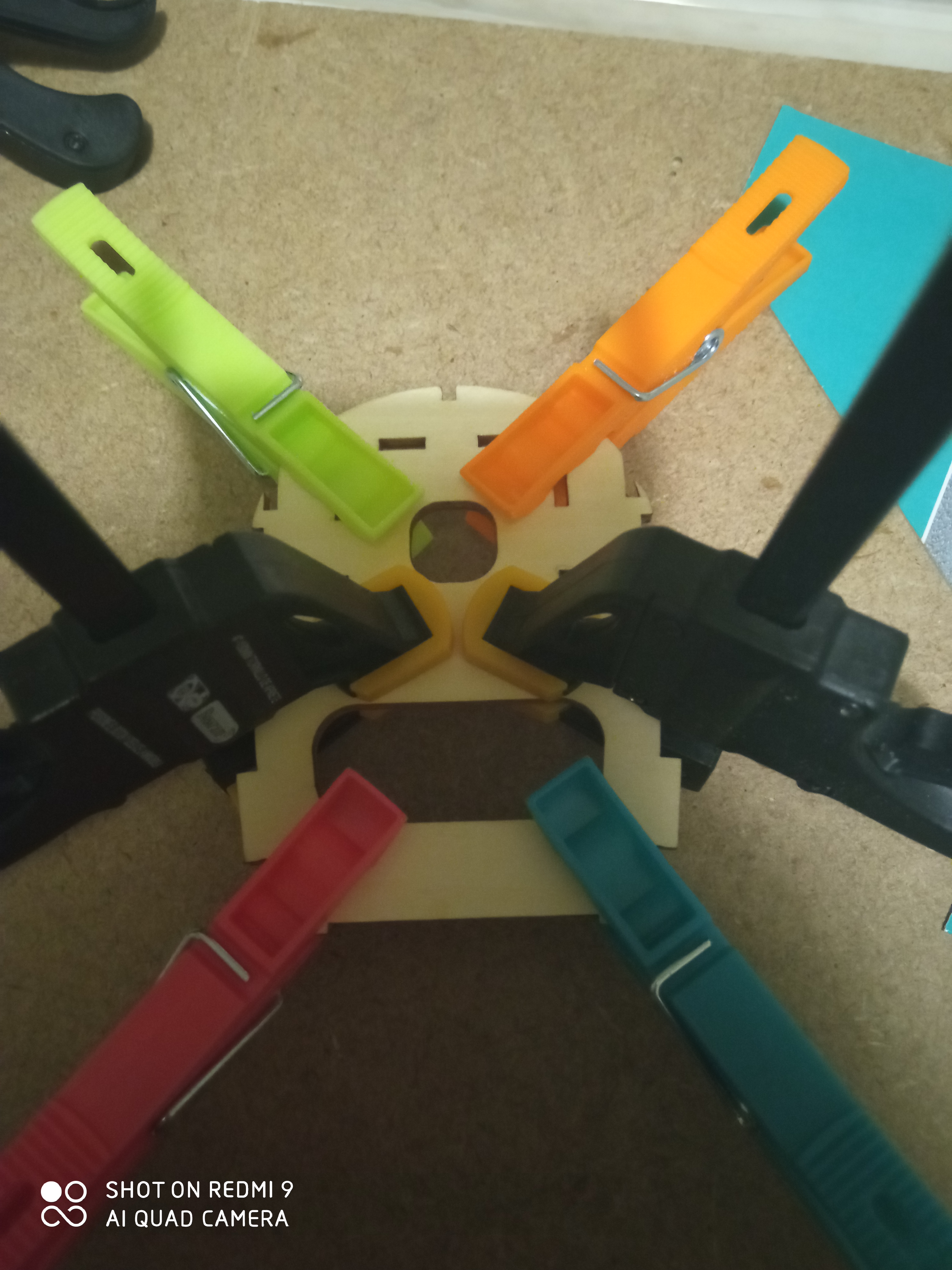

Las piezas tienen unas décimas de milímetro de holgura. Así que para comenzar me aseguro de que A y B son iguales.
Así aseguro la escuadría de la cola con el fuselaje.
Después el borde de ataque.
Mi consejo es encolar primero los elementos más periféricos y luego ir pegando las piezas centrales.
El estabilizador es bastante fácil. Sólo ir pegando pieza tras pieza y listo.

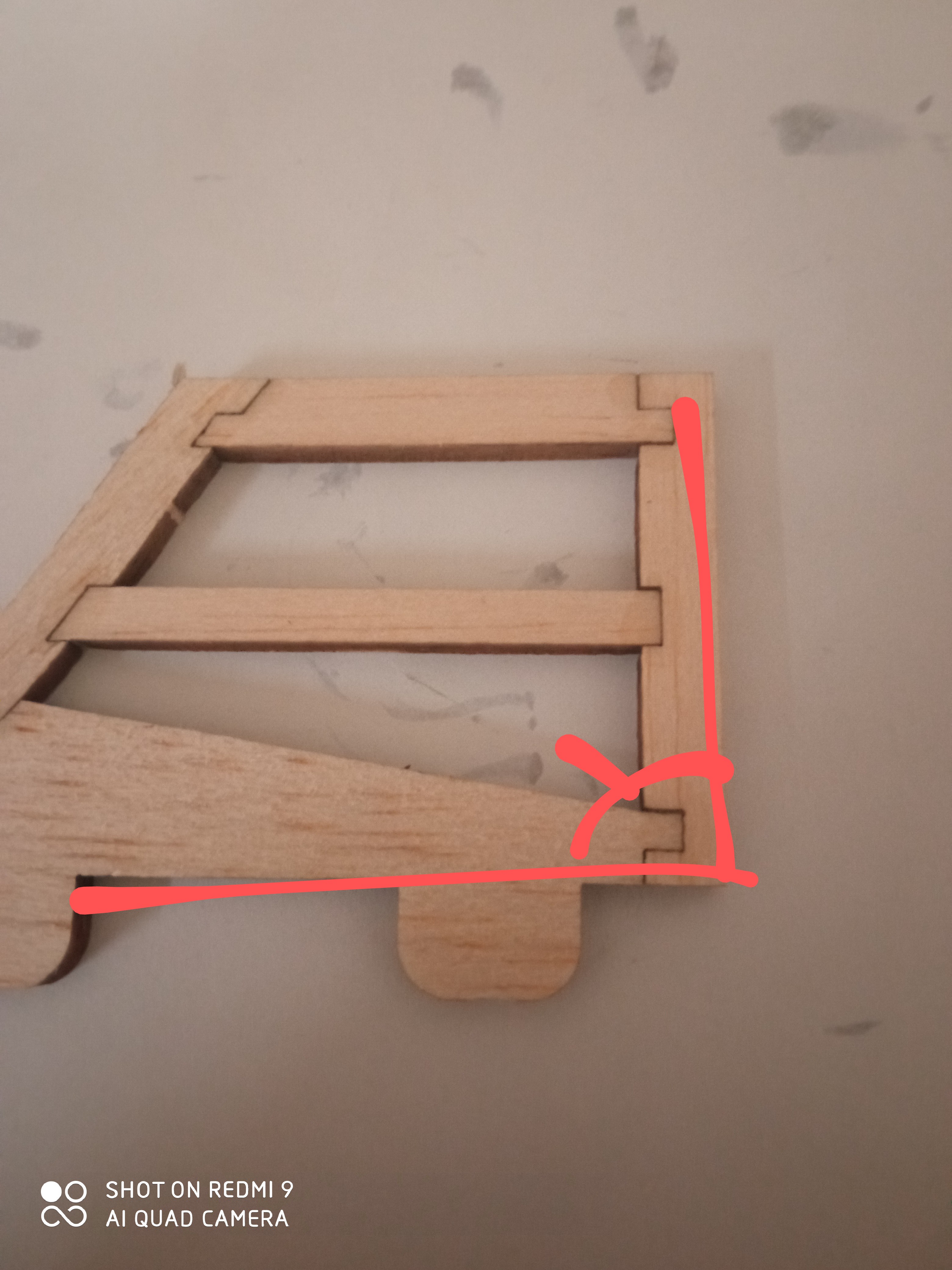

Sólo tened en cuenta una cosa: Esto es un kit cortado por láser. Si una pieza no encaja o tiene más de 0.2mm de holgura... "no la pegues, porque no va ahí"

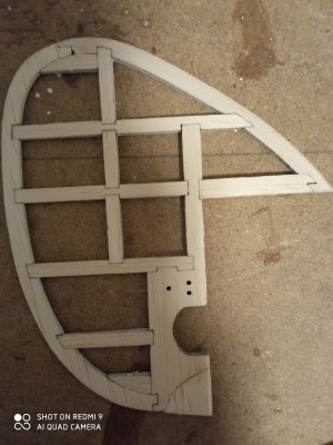

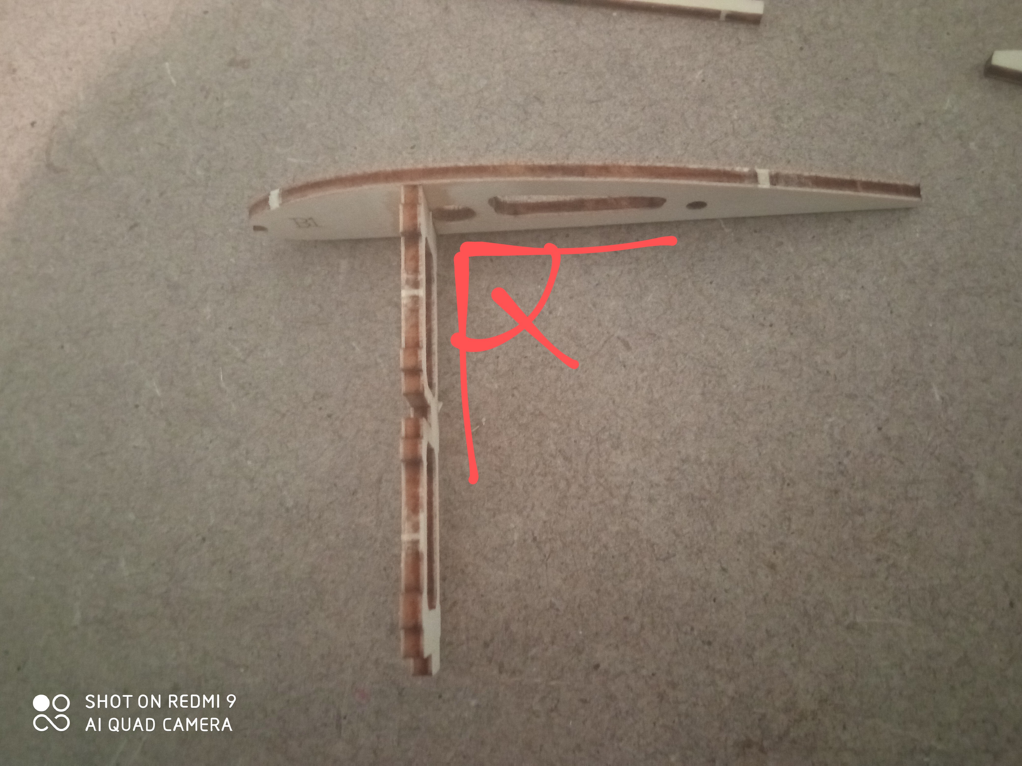

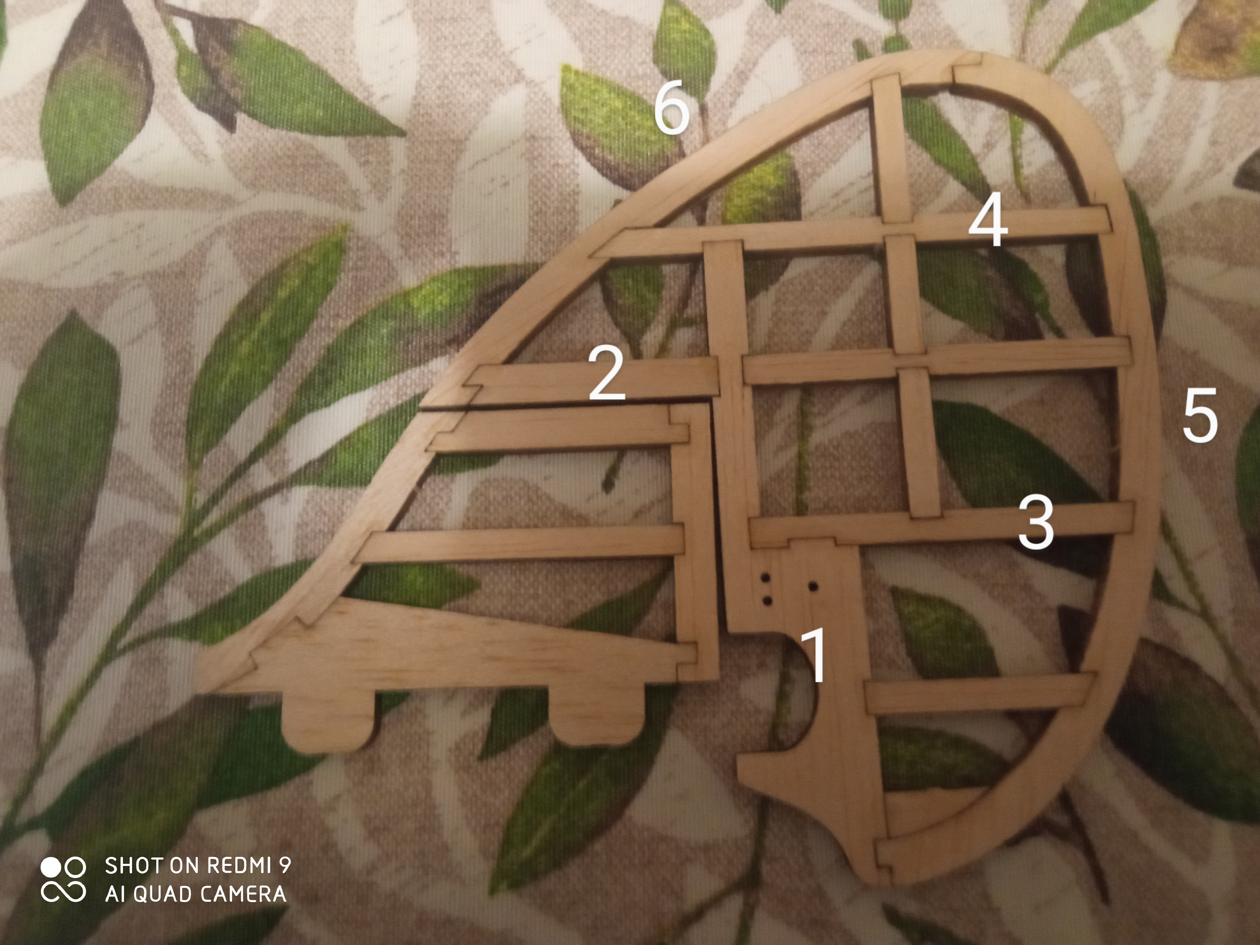

Sigo con el timón de cola. Primero es importante hacer esta parte.
Estas dos piezas tienen que quedar en ángulo recto. Si no las encolamos en ángulo recto, todo el timón quedará descuadrado.
El timón ya tiene un poco más de guasa. Lo primero es pegar las piezas 1 y 2 de tal manera que encajen en la parte fija del timón. En este caso, en ángulo recto.
Después la 3, que también va en ángulo recto con la 1.
Continuamos presentando las piezas 4,5 y 6. Encolo primero la 4 a la 5. Luego la 5 a la 1. La 6 a la 2, a la 4 y a la 5.
Y para terminar por hoy, el resto de piezas del timón.

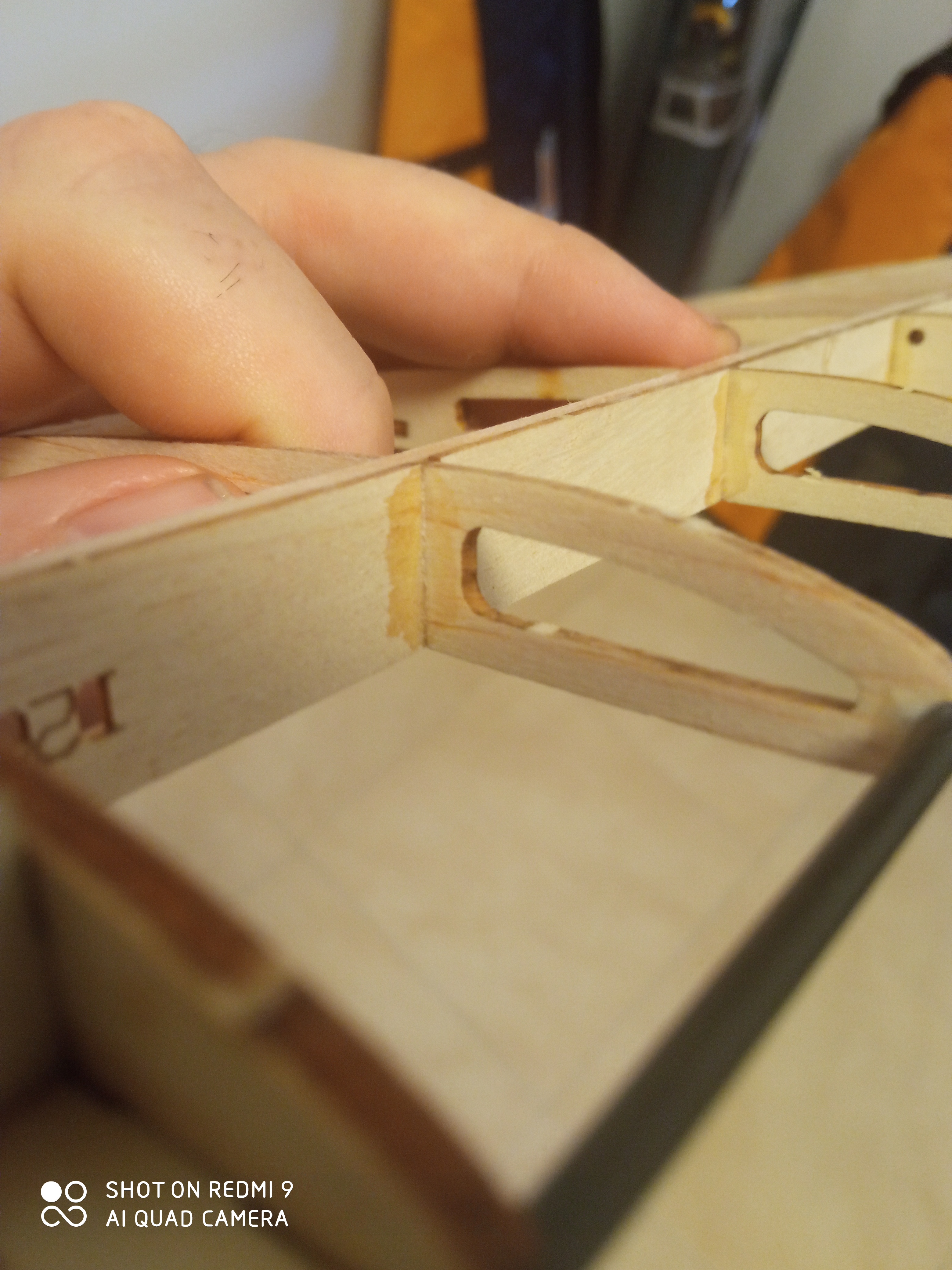

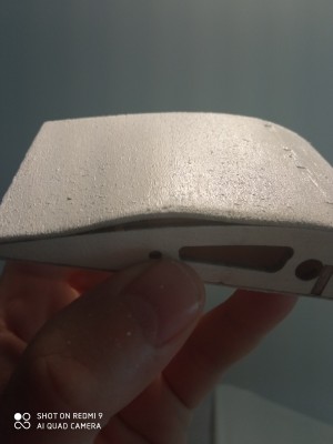

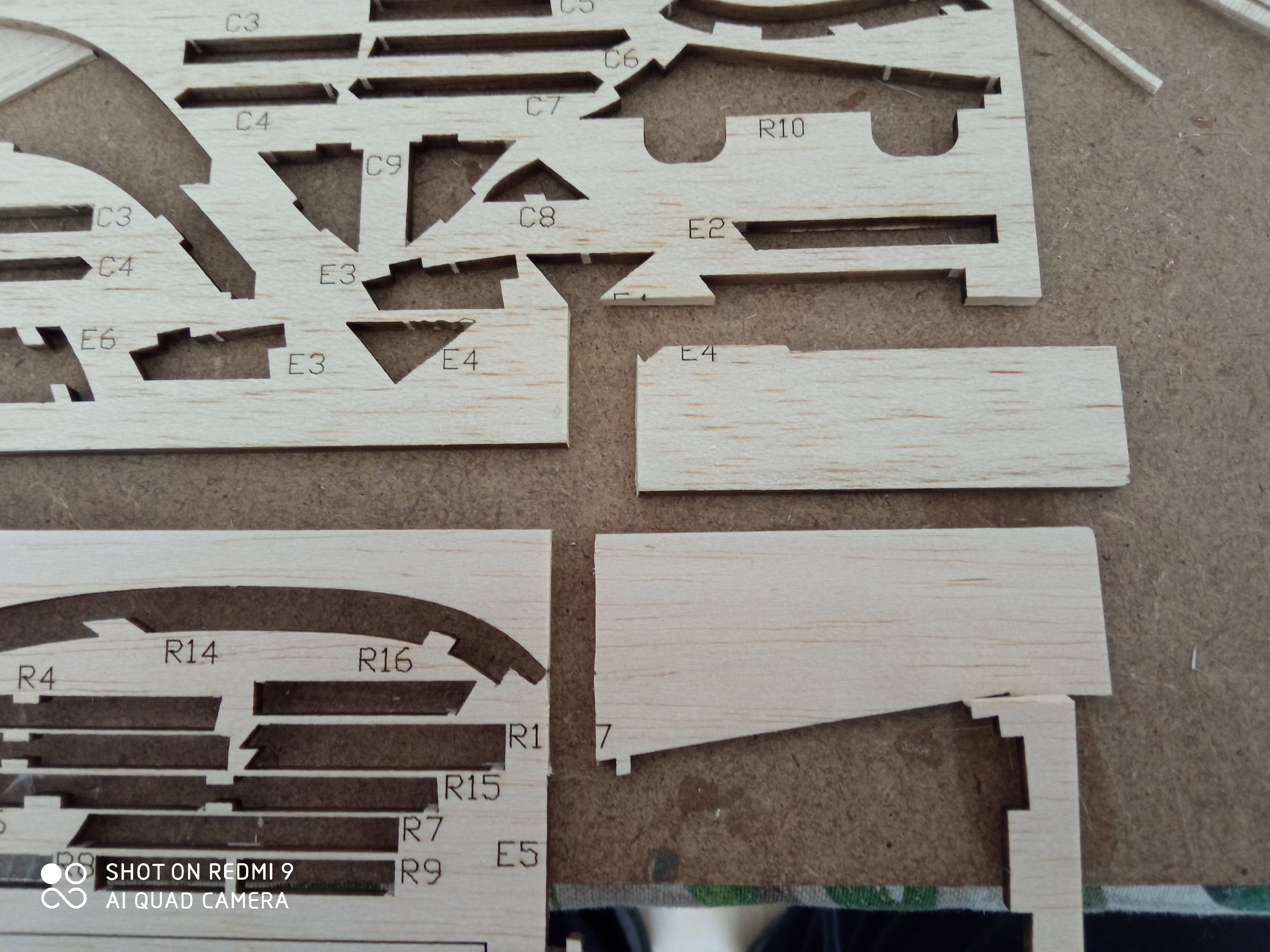

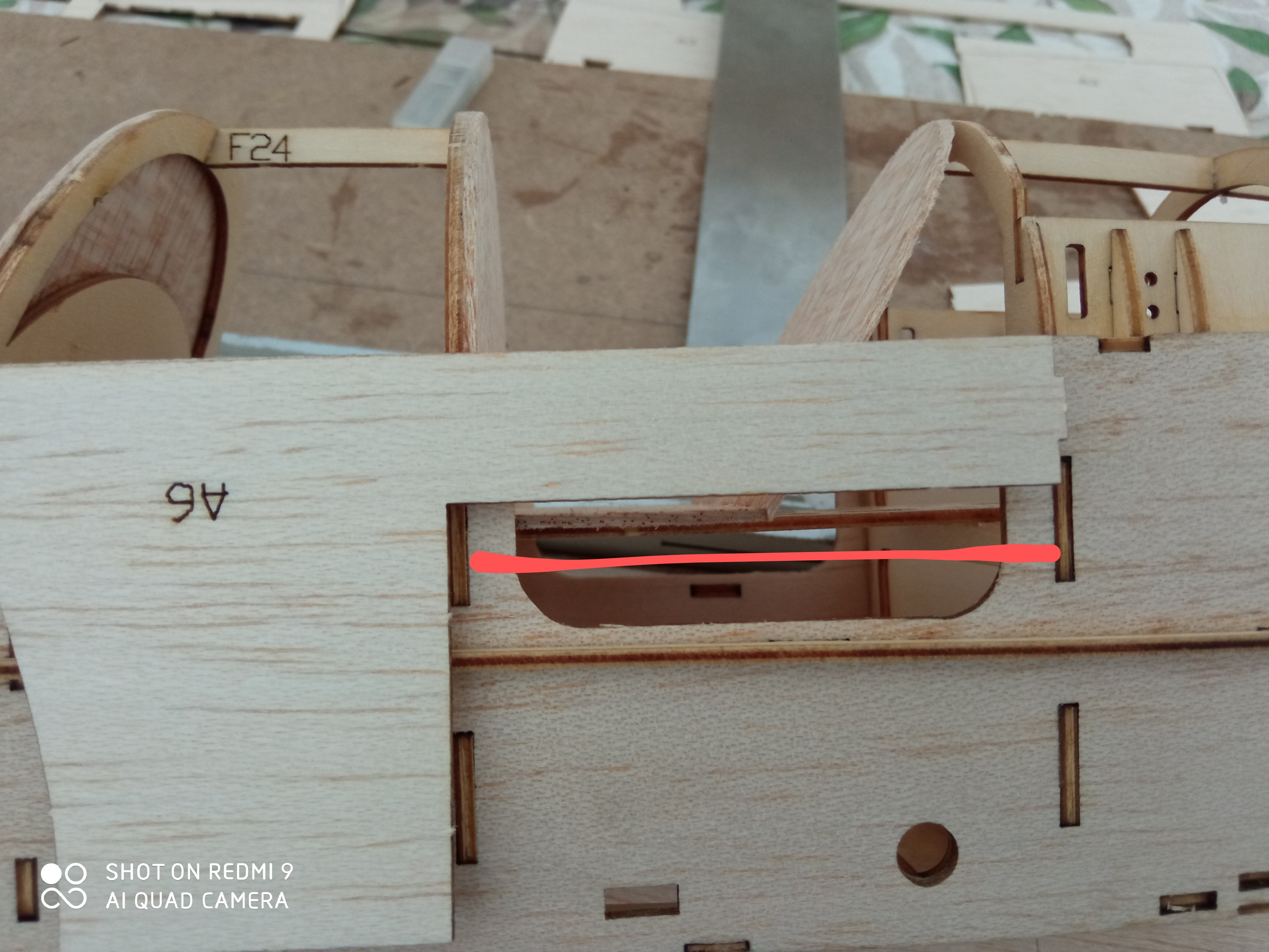

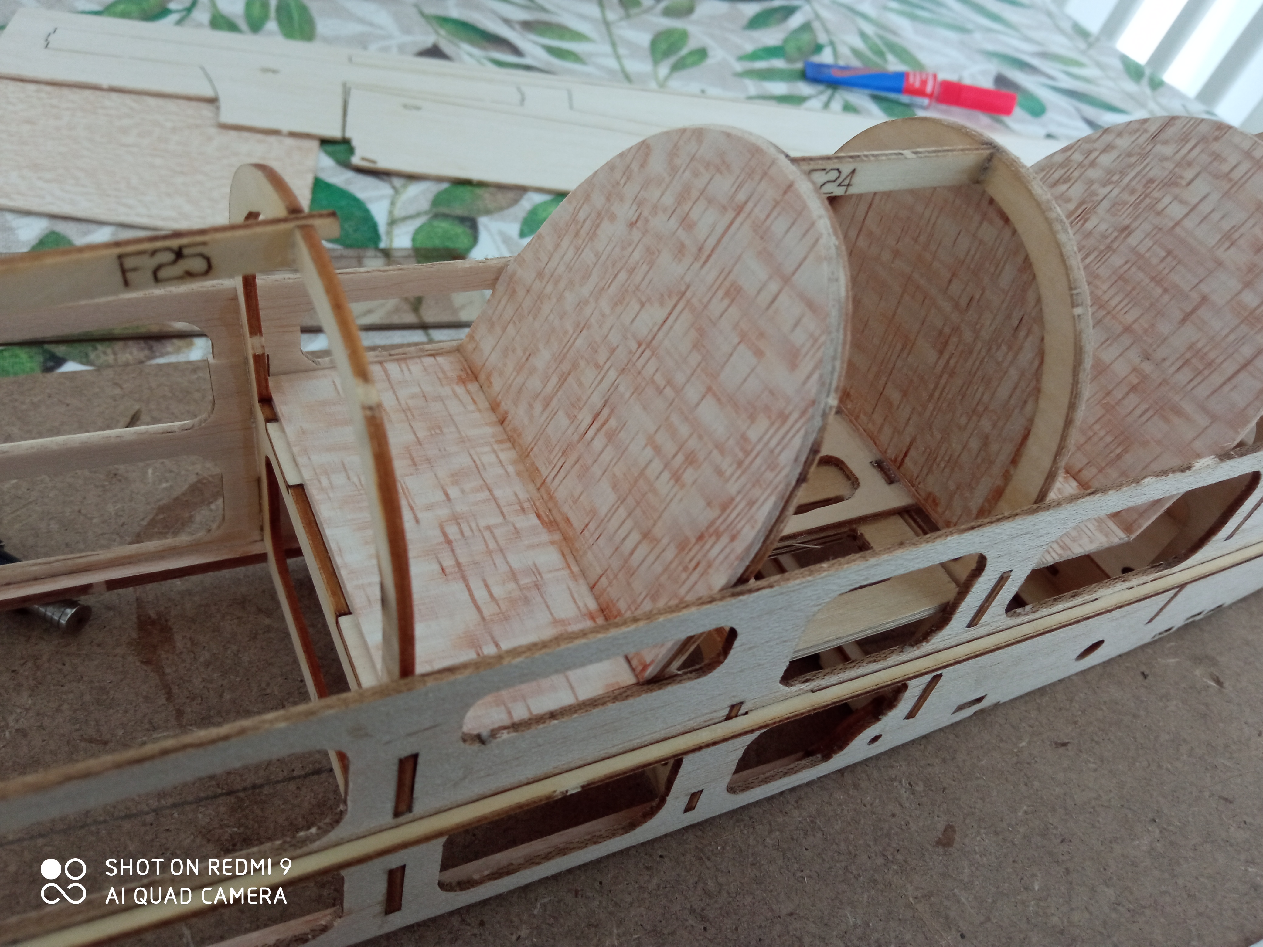

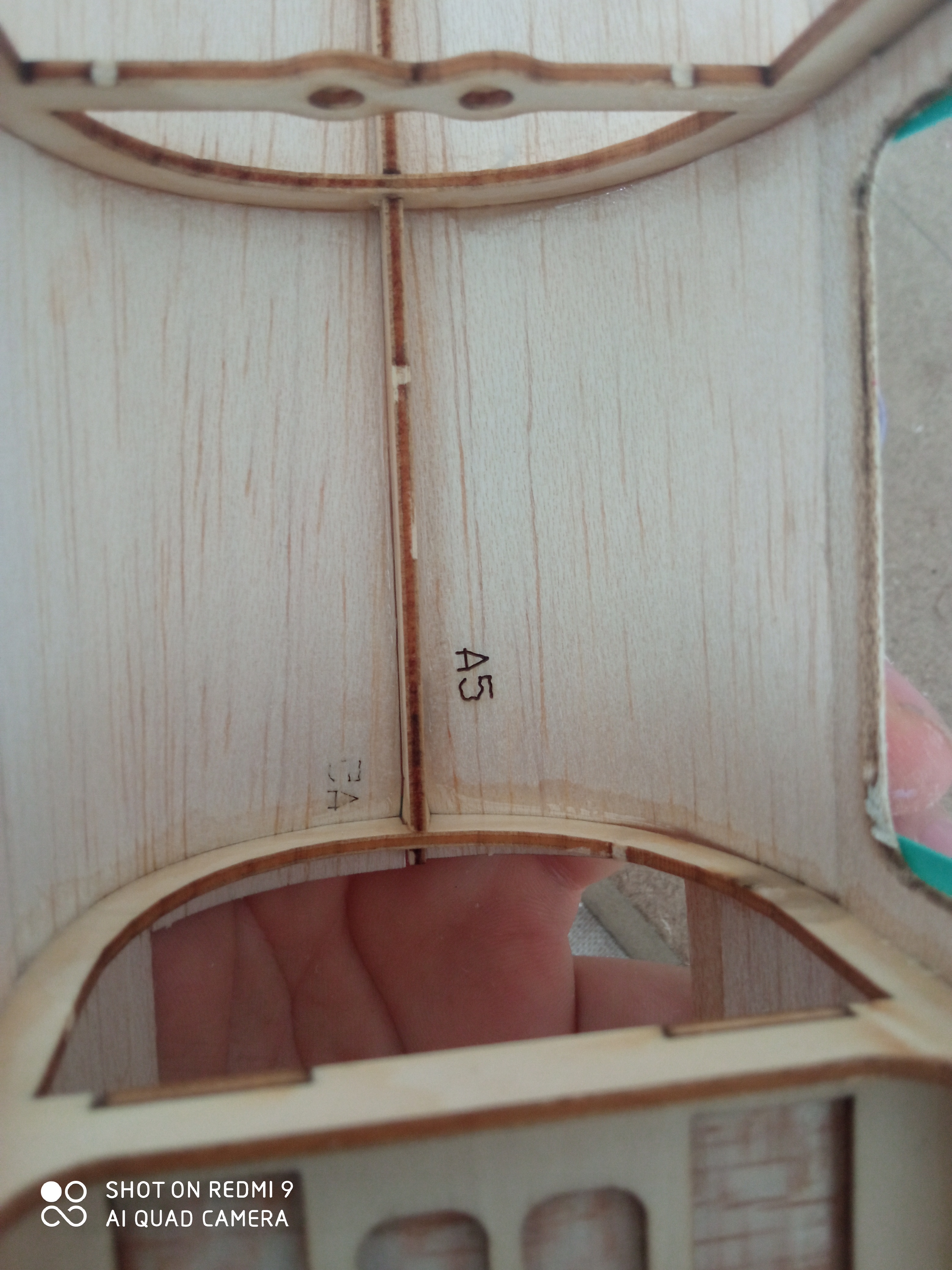

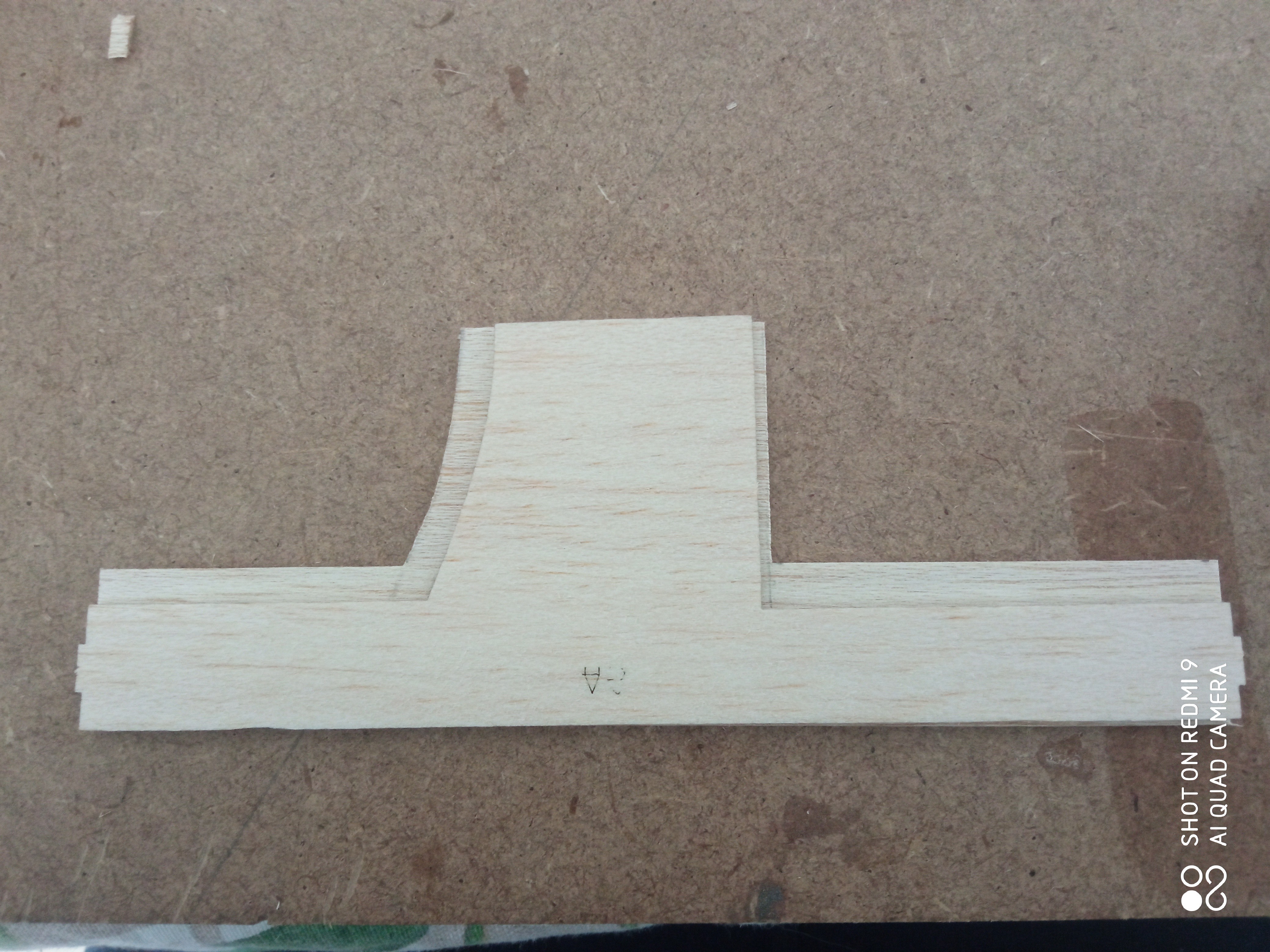

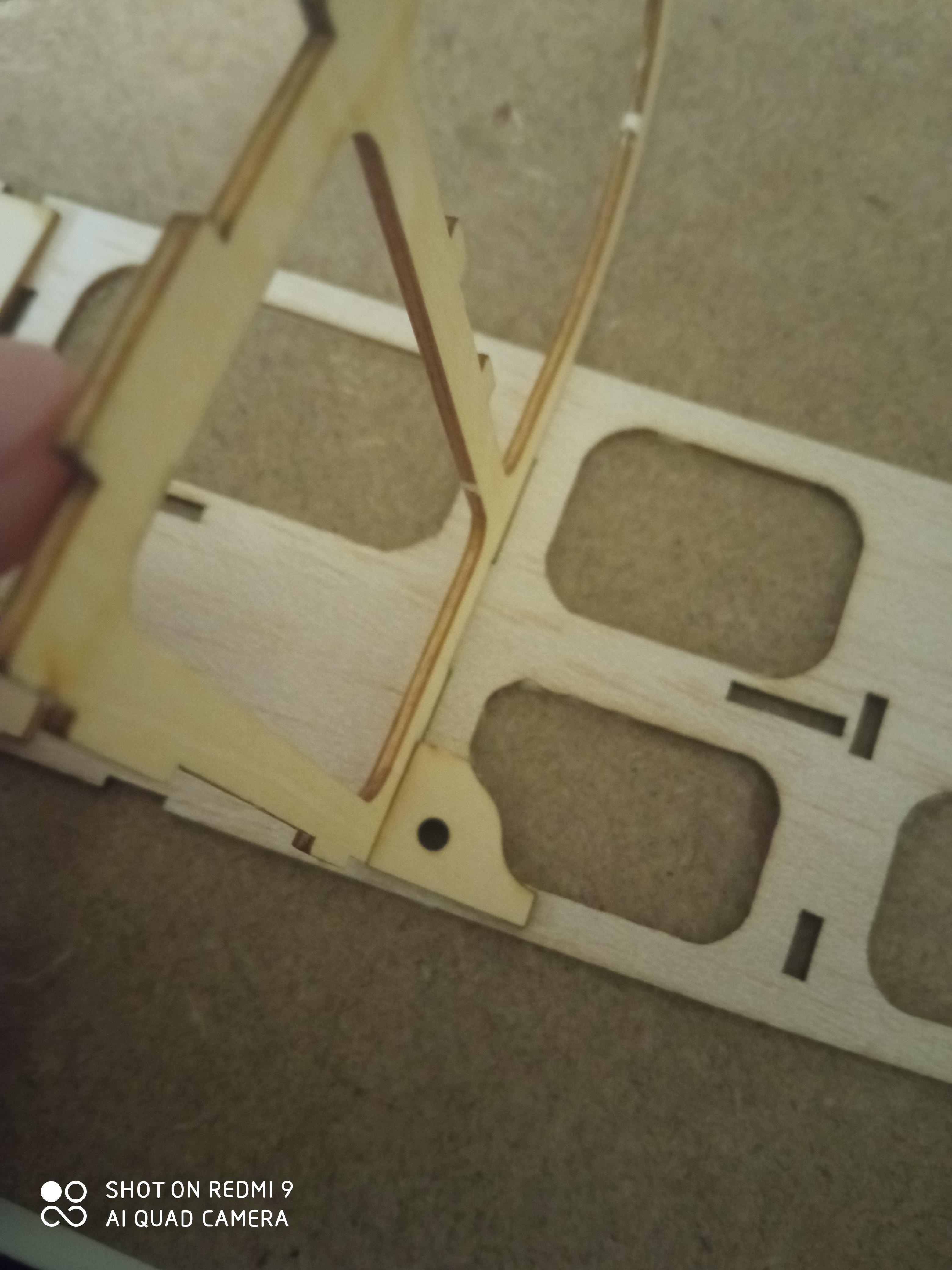

Bueno, yo descontento no estoy con la calidad del kit. Pero se nota que el chino que ha editado los planos y la guía lo ha hecho un poco al tuntún.
Y, sobre todo, falta trabajo de revisión.

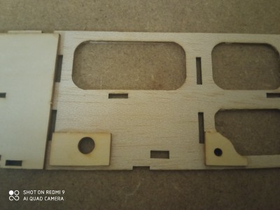

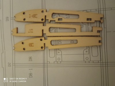

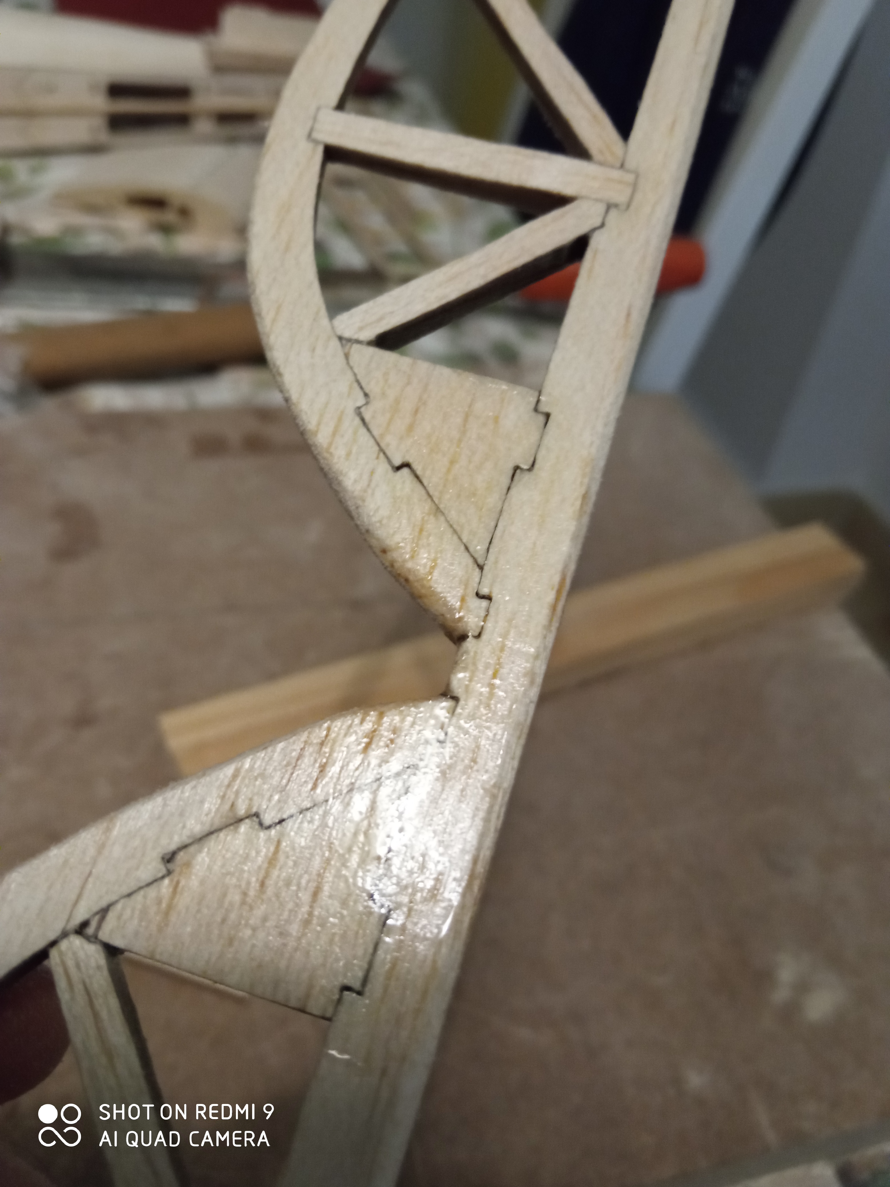

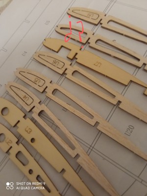

Aquí no es que se les haya pasado por alto que el láser haya cortado mal. Yo creo que esta tablilla la han visto y han dicho:"Uy! 4 céntimos de mermas! No nos lo podemos permitir".
El corte en sí está hecho. Pero es como si hubiera cortado dos veces las mismas 4 piezas. Y además no ha cortado del todo, sino que ha grabado como 0.5-1.0mm de profundidad.
Un error de CAM.

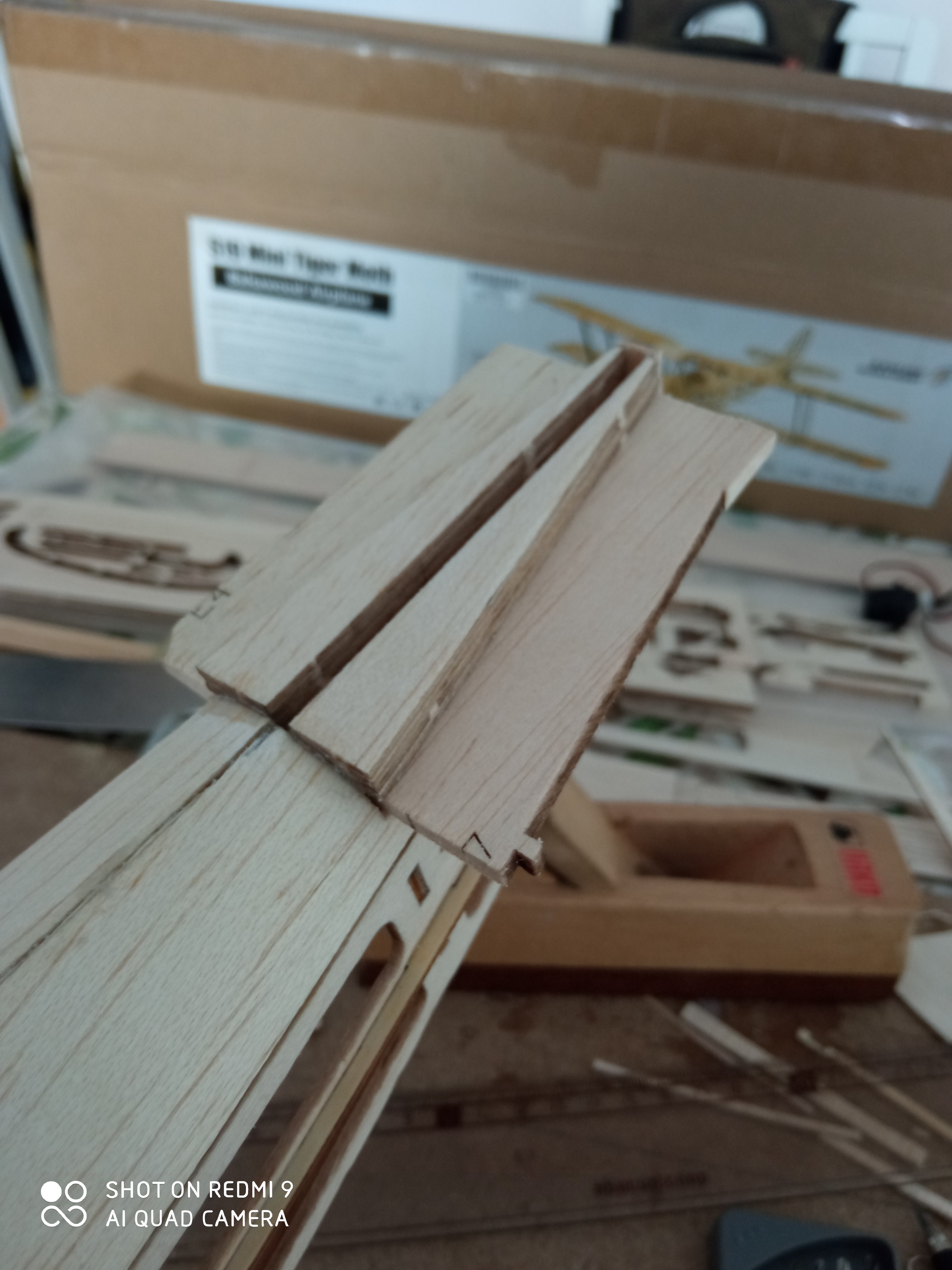

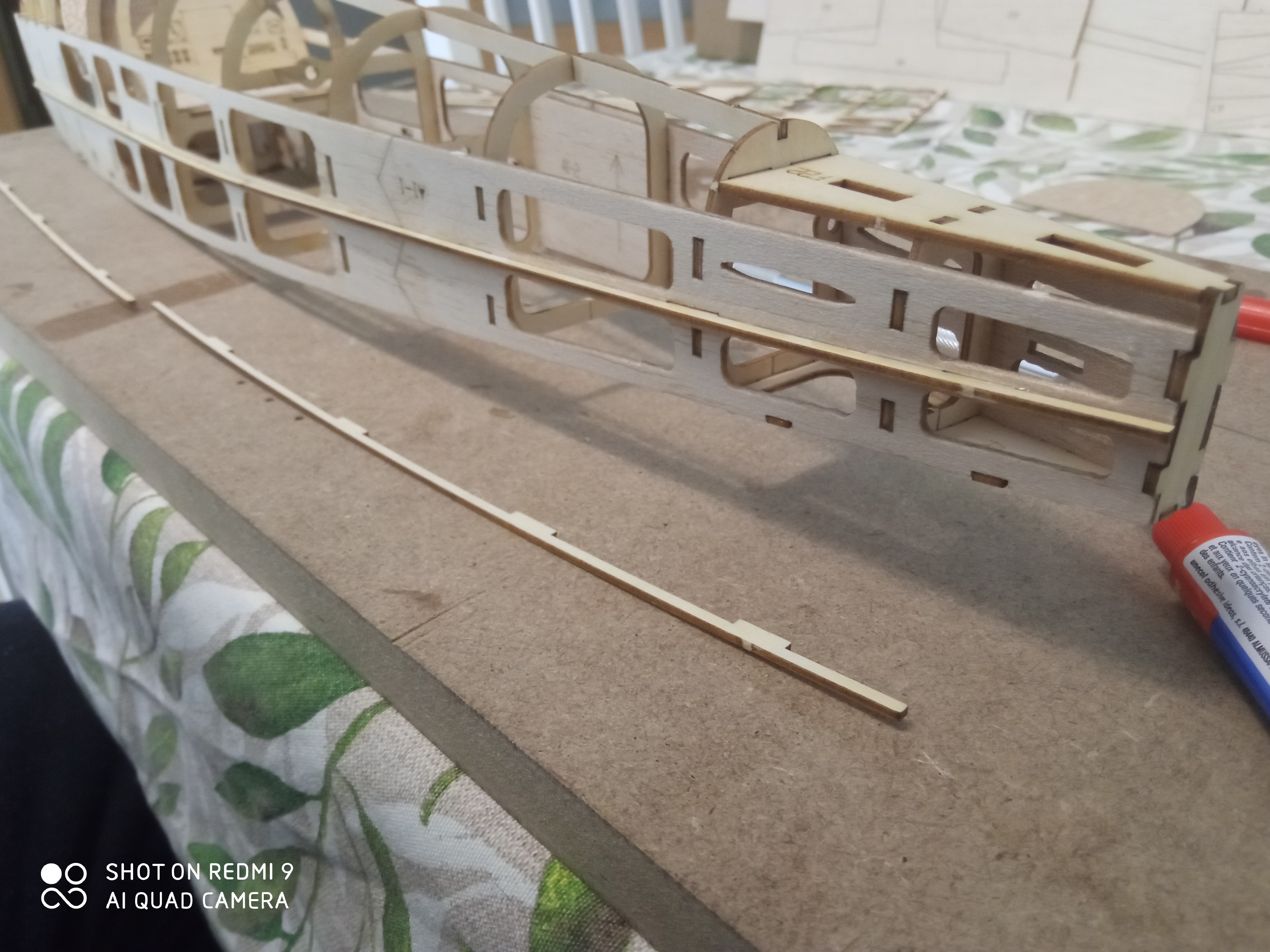

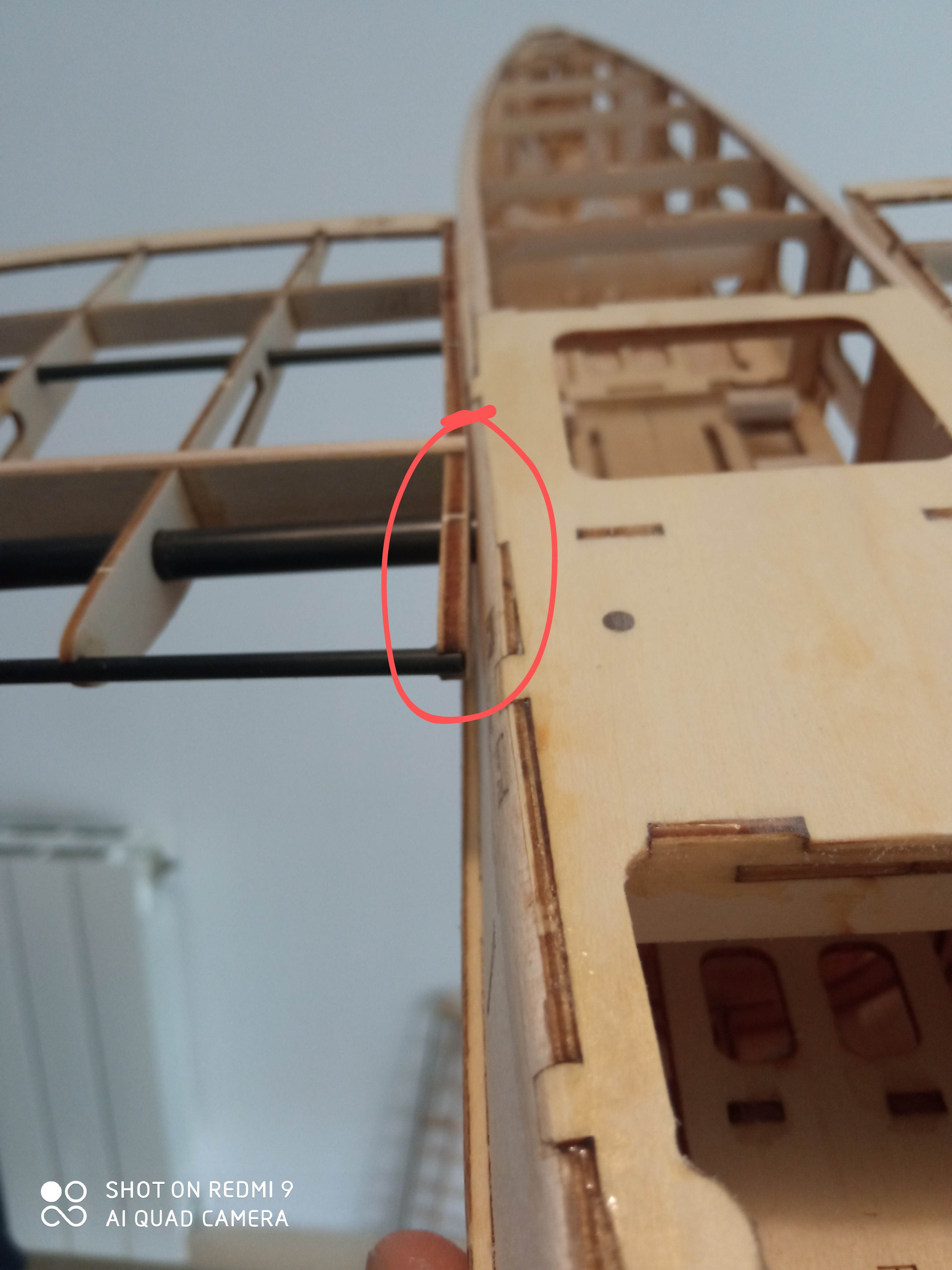

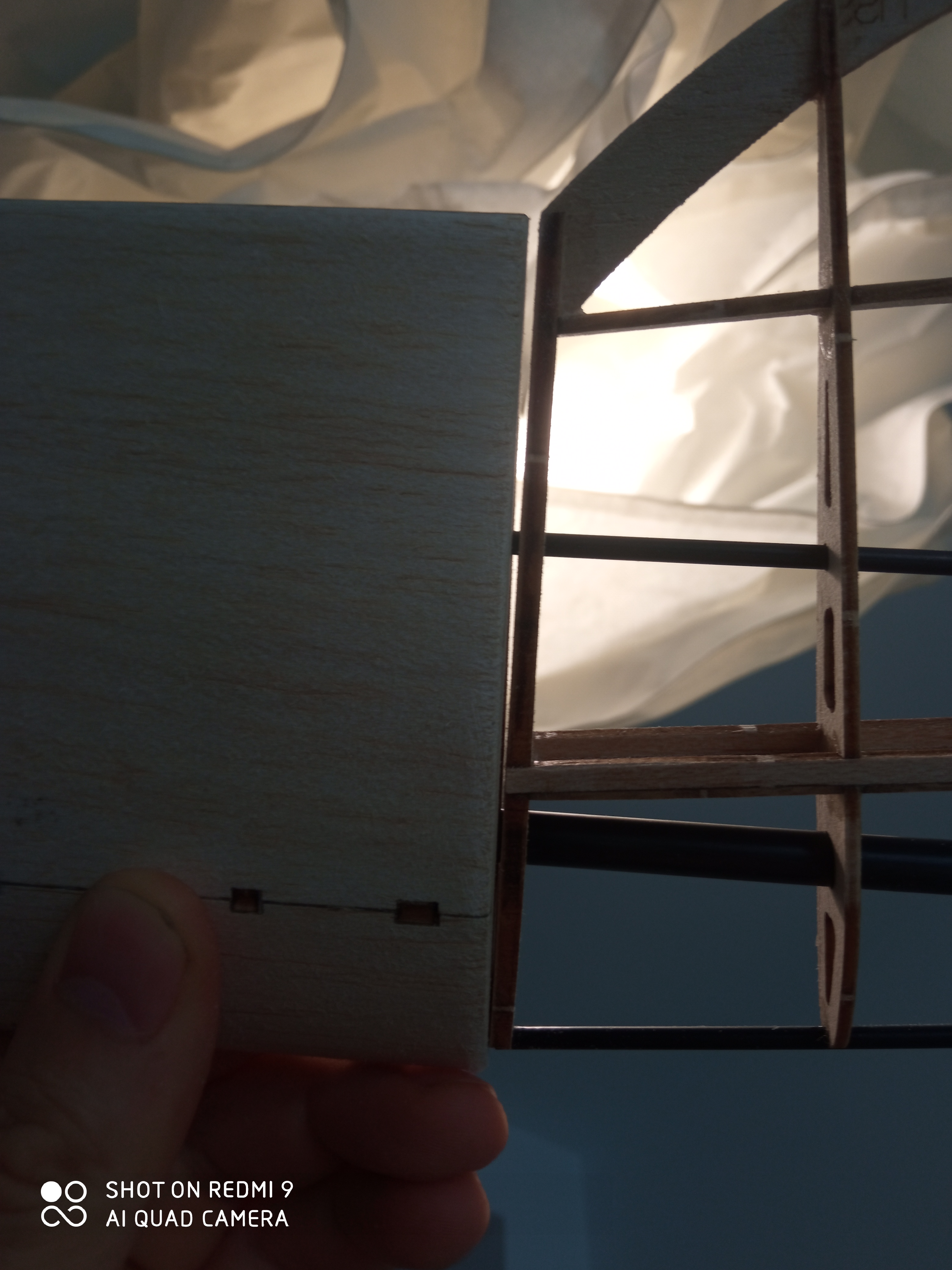

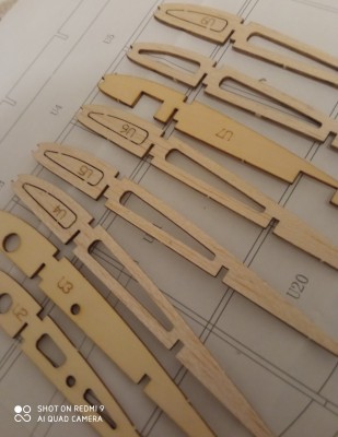

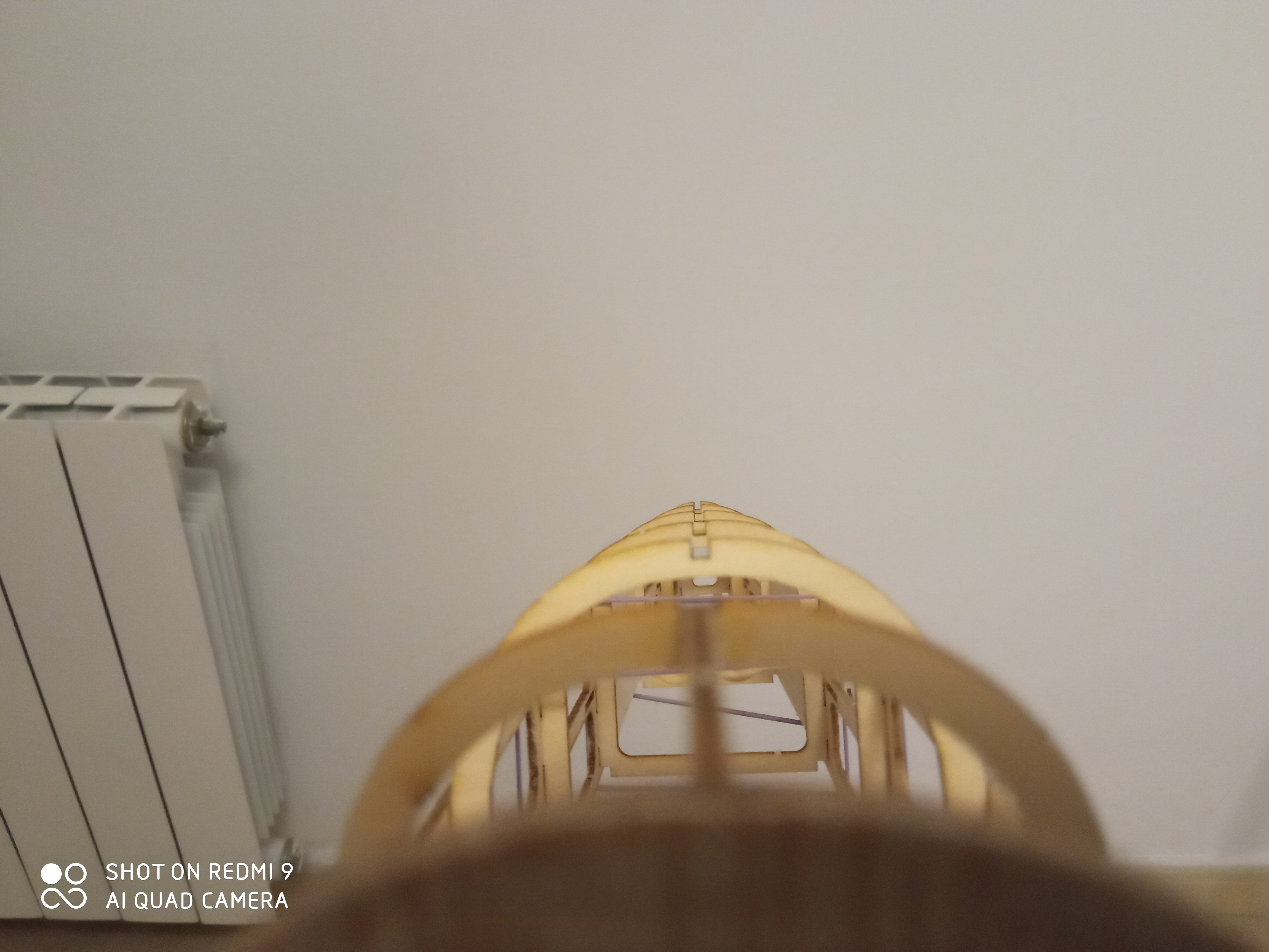

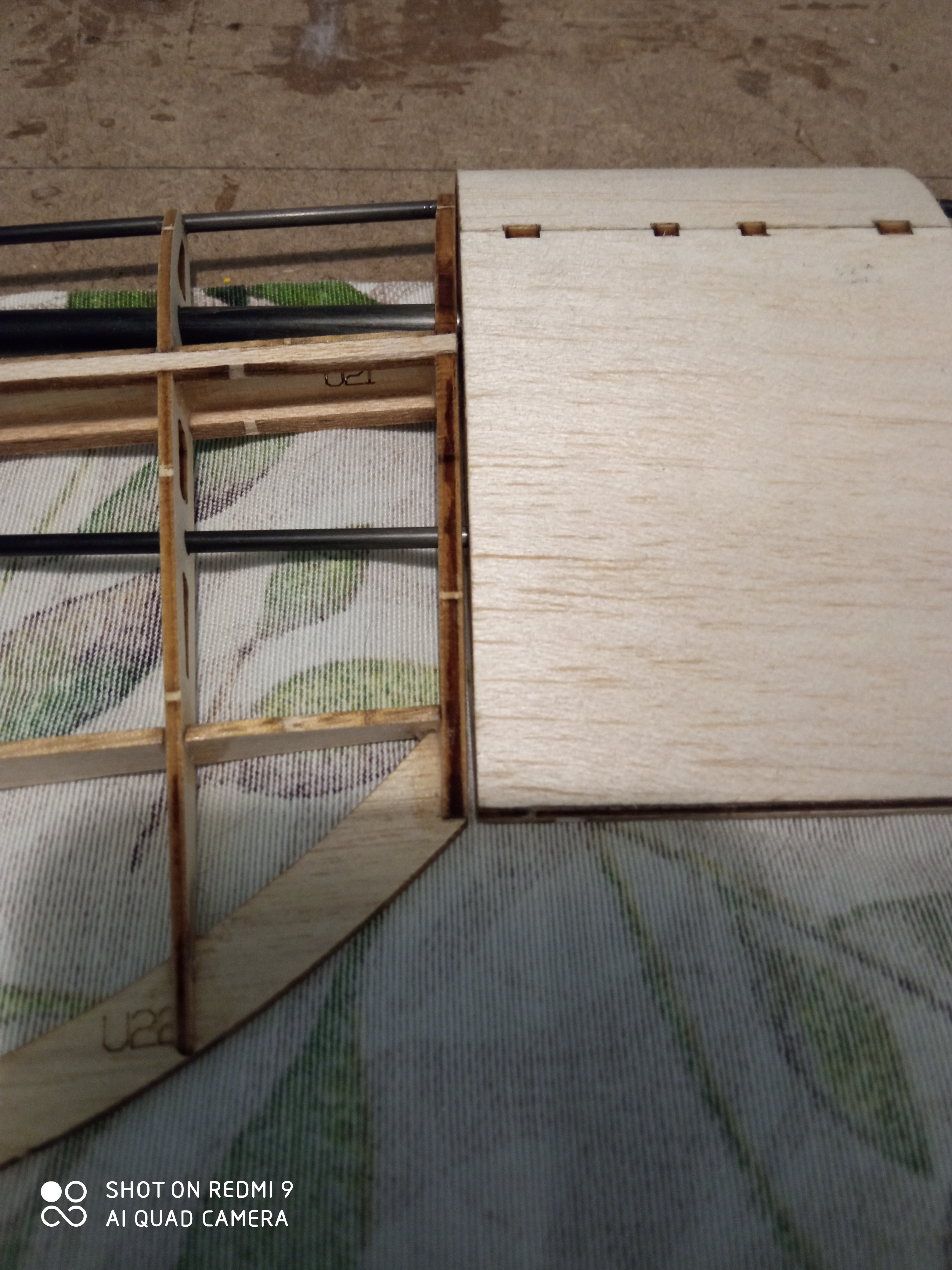

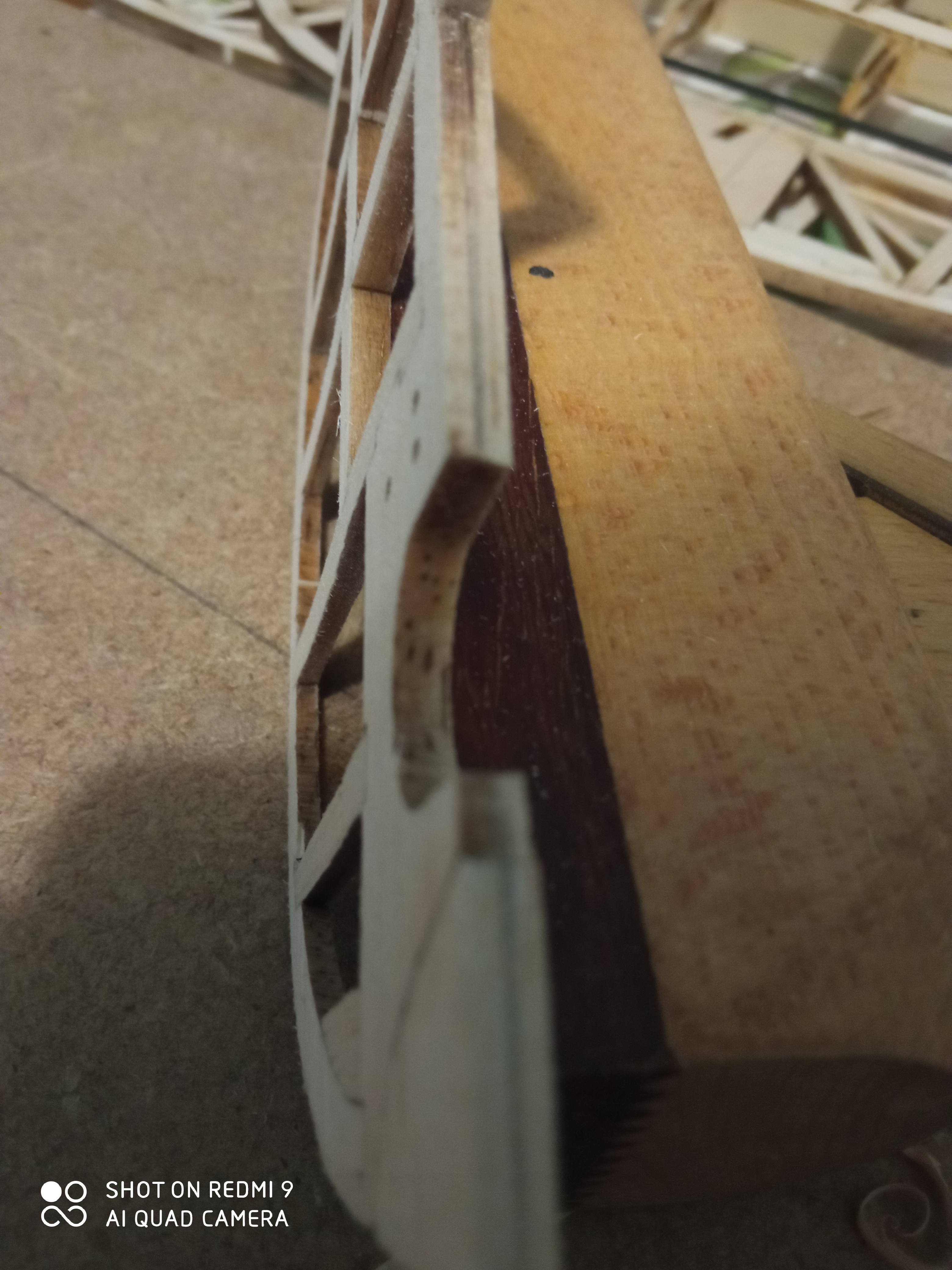

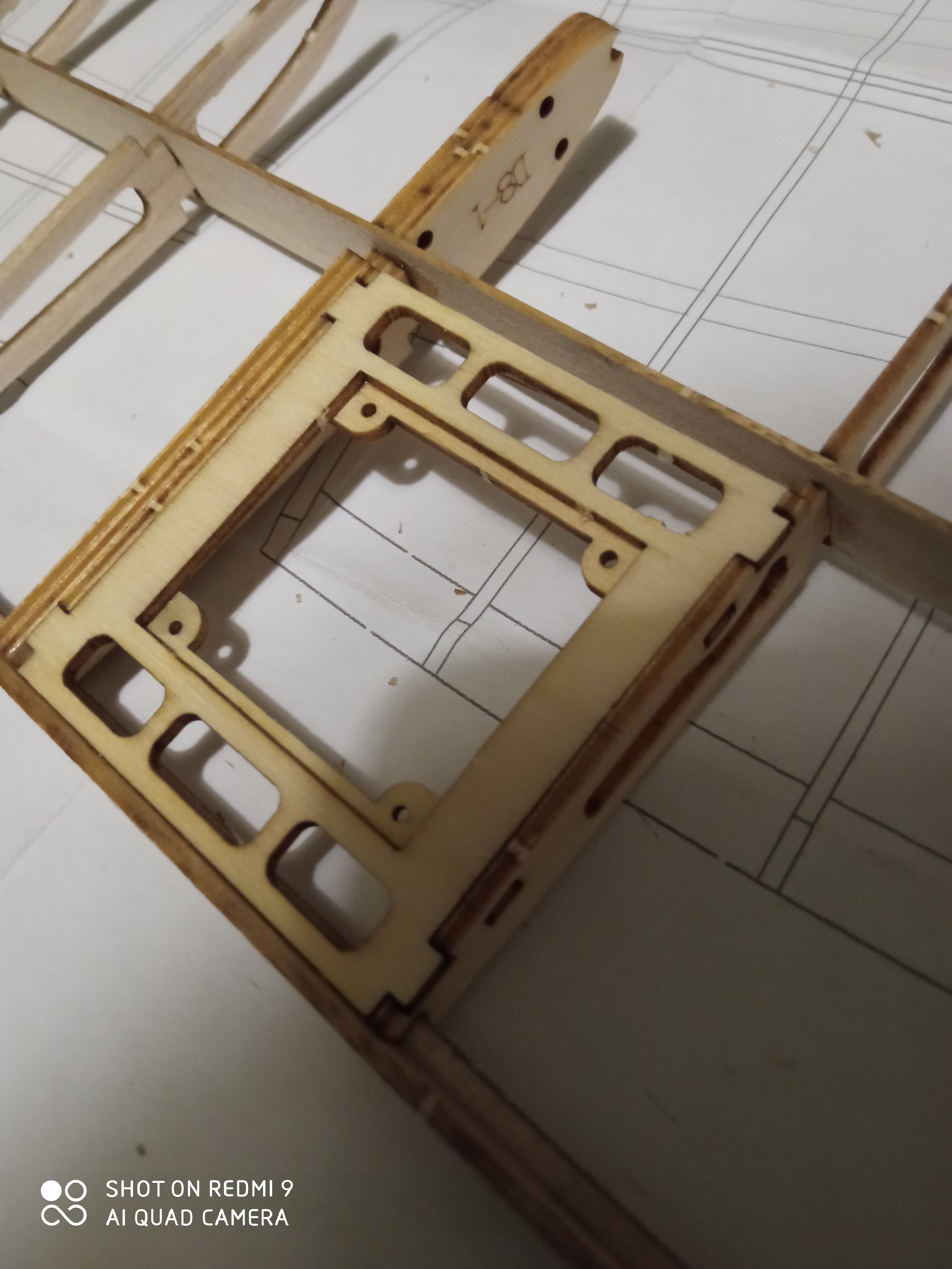

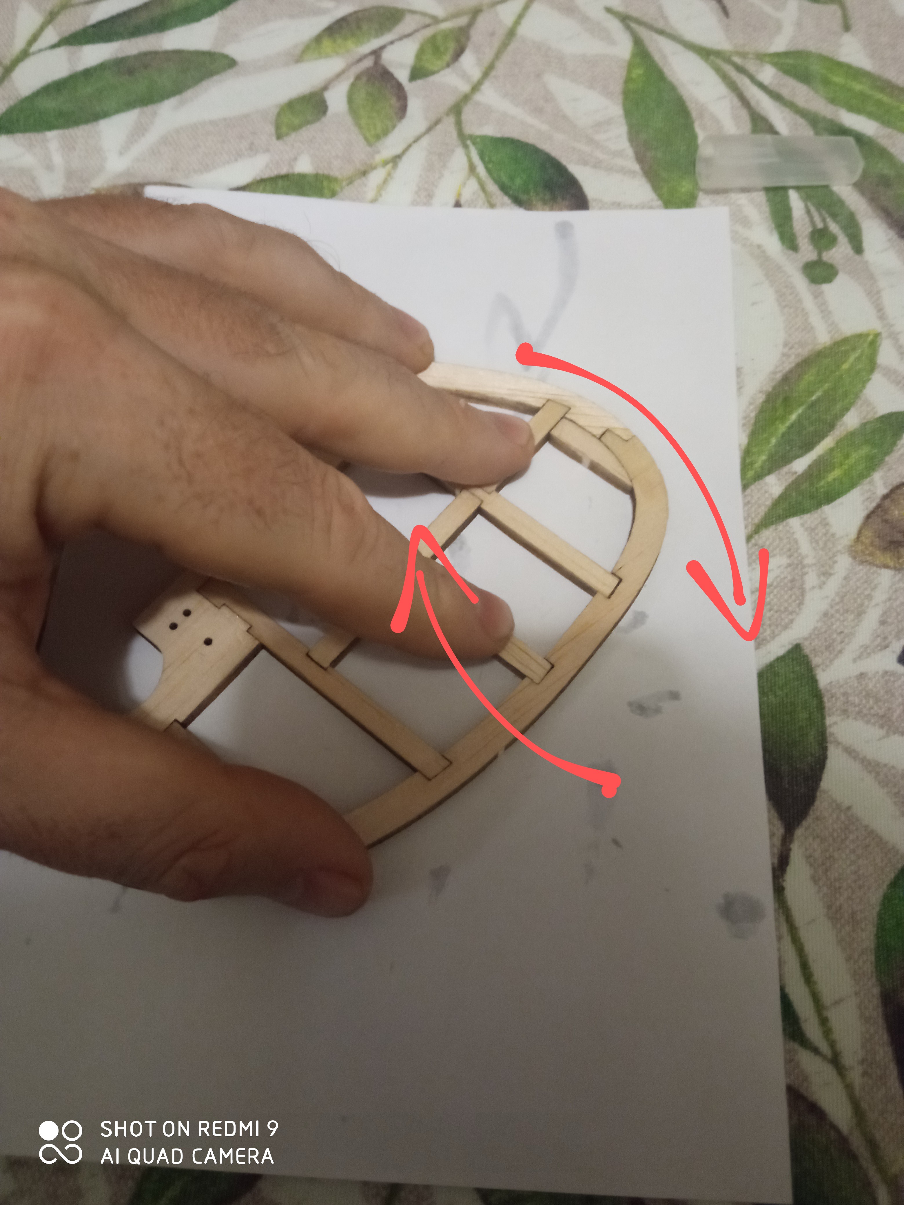

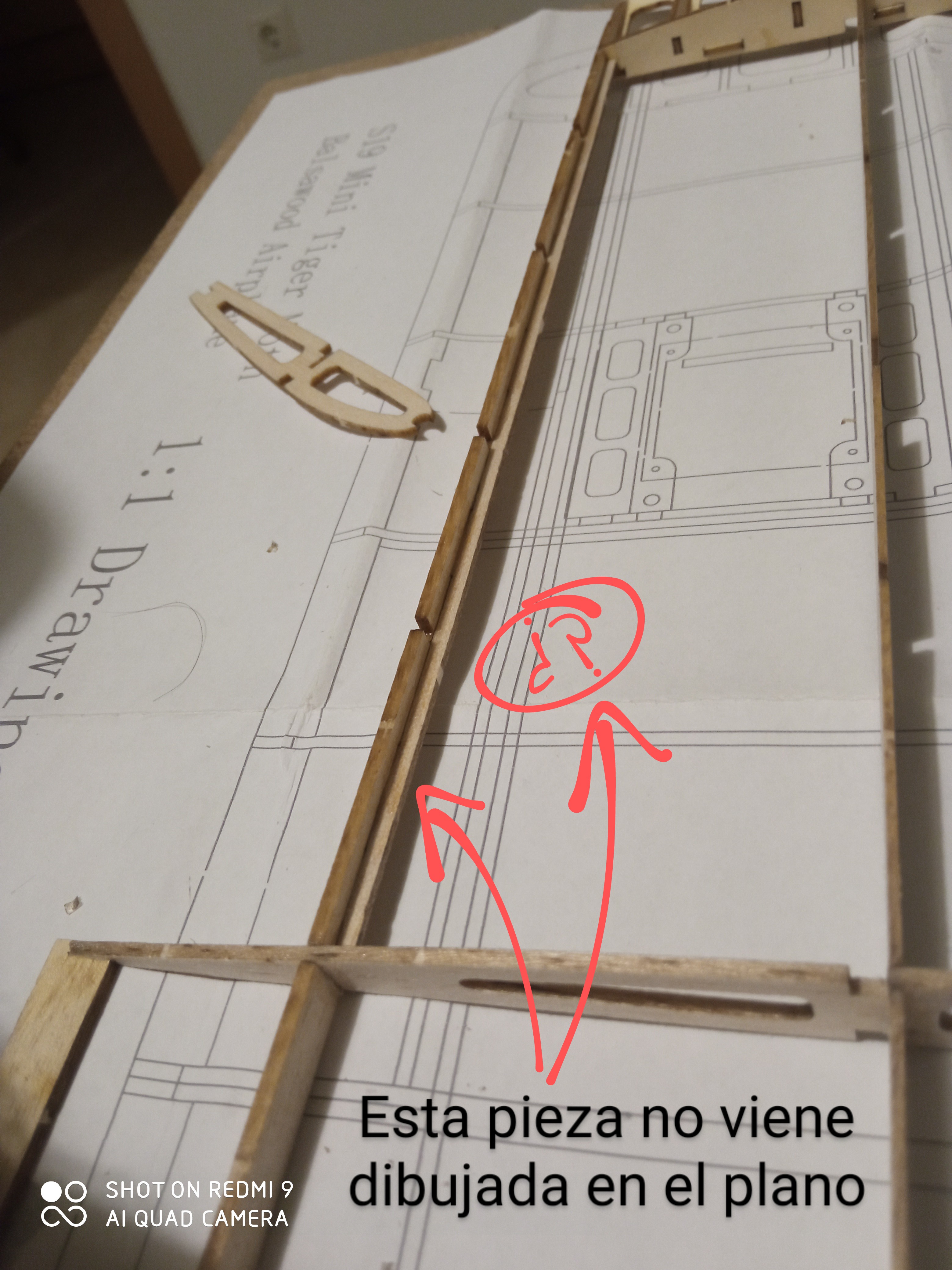

Otro dato relativo a la calidad del kit que encontramos al montar el ala es que no coinciden 100% las dimensiones del plano impreso con las piezas cortadas con láser. La envergadura total de un semi-ala varía en unos 2 milímetros más pequeña en el plano.

Ya está hecha la cola. Lo siguiente más razonable para quitar piezas de en medio es hacer las alas. Y este avión tiene un ala con alerones y otra sin.
Así que vamos a por lo más fácil.

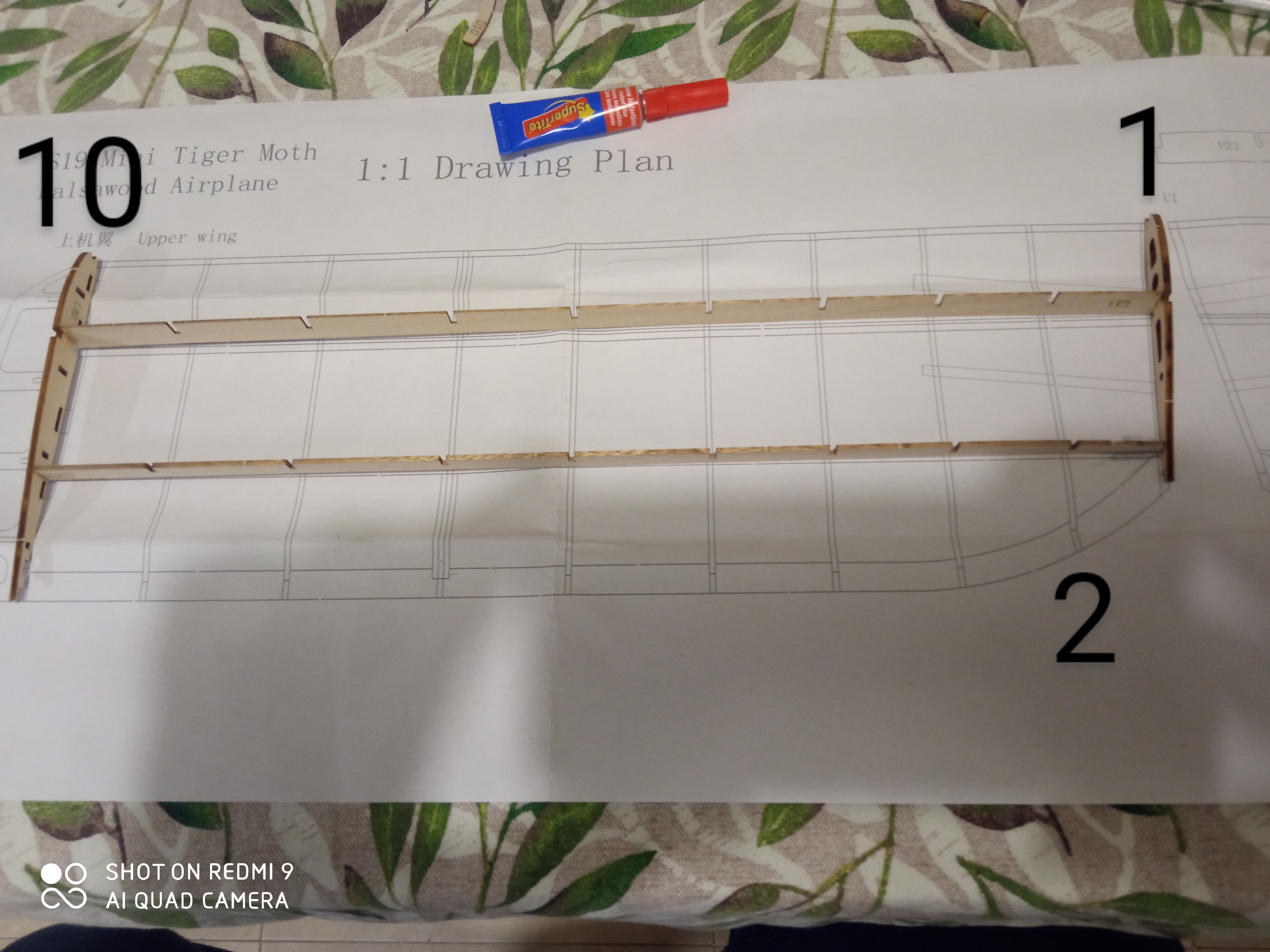

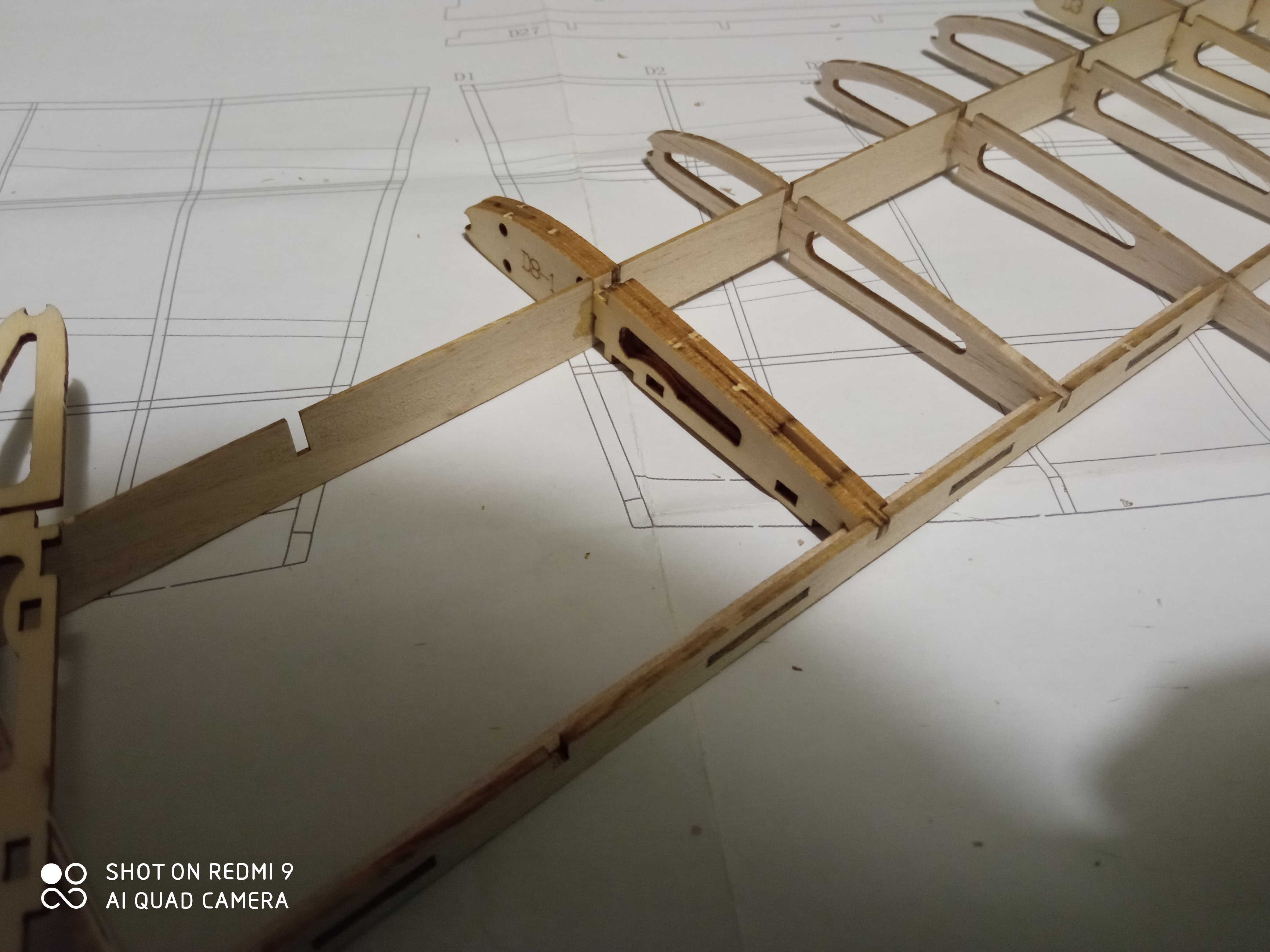

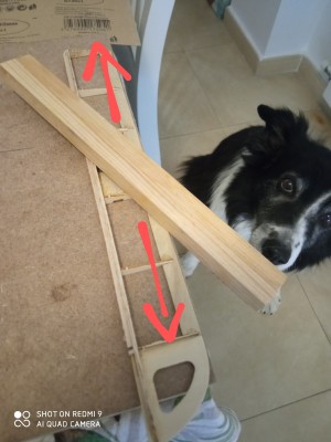

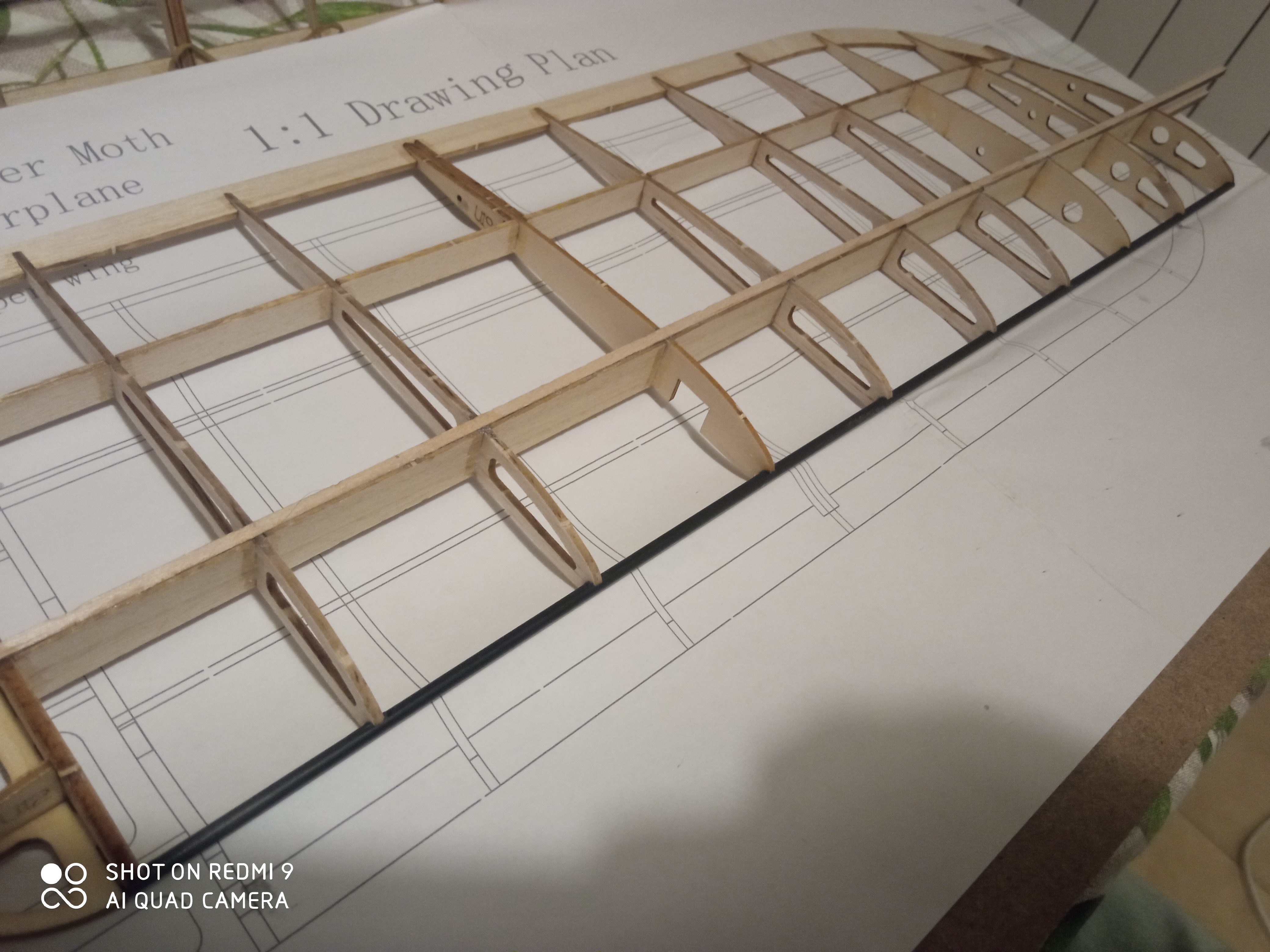

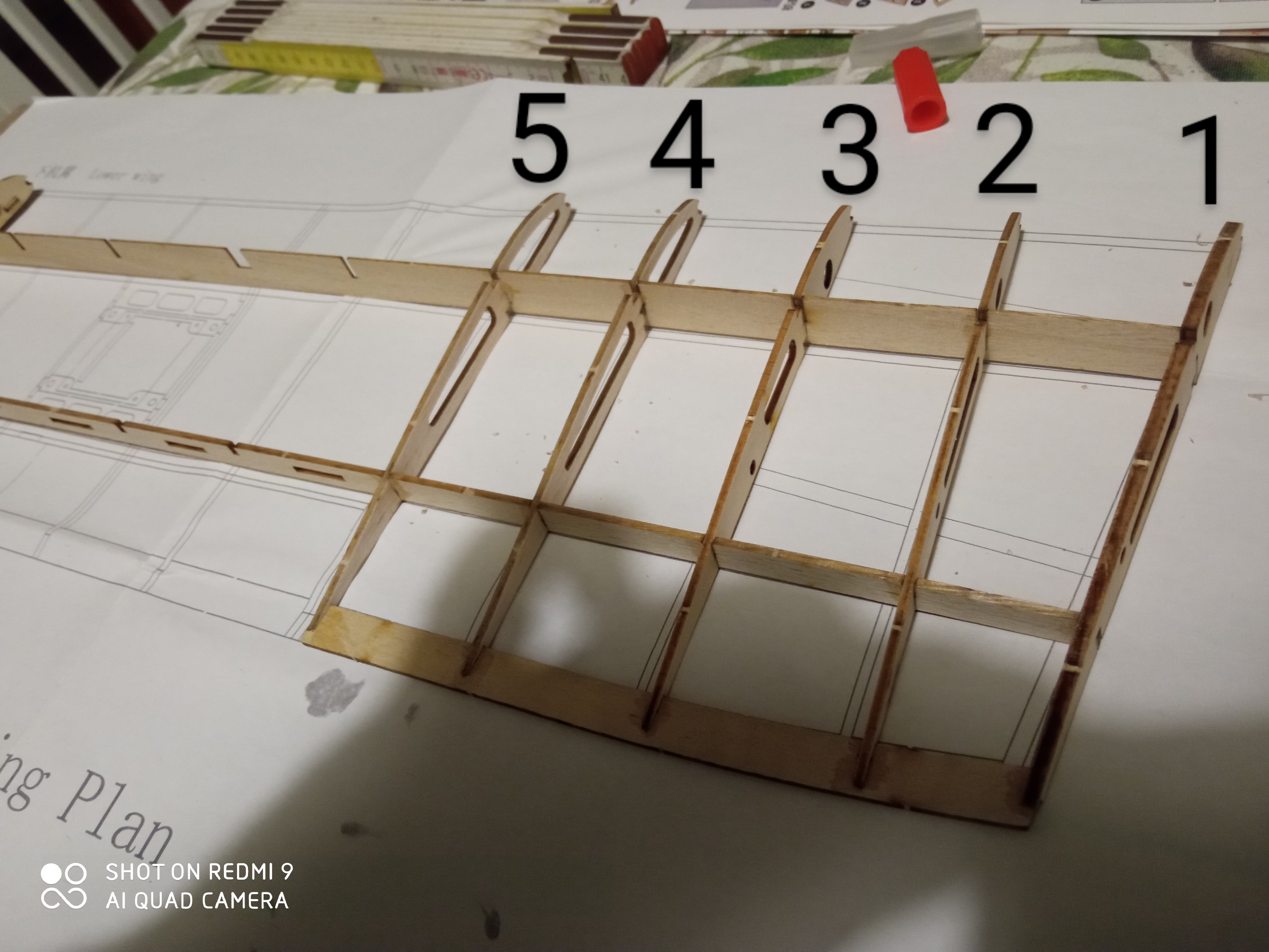

Lo primero de todo es que de las alas SÍ tenemos planos. Yo voy a trabajar sin un plástico por encima porque es un kit muy simple y en cuanto esté montado, los planos van a la basura.
Son planos de montaje, no de construcción. Un plano de construcción hay que cuidarlo.

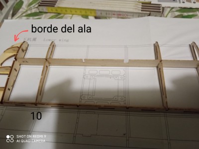

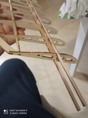

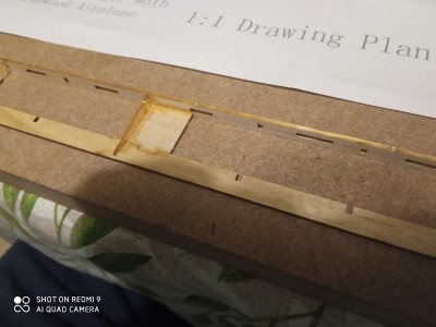

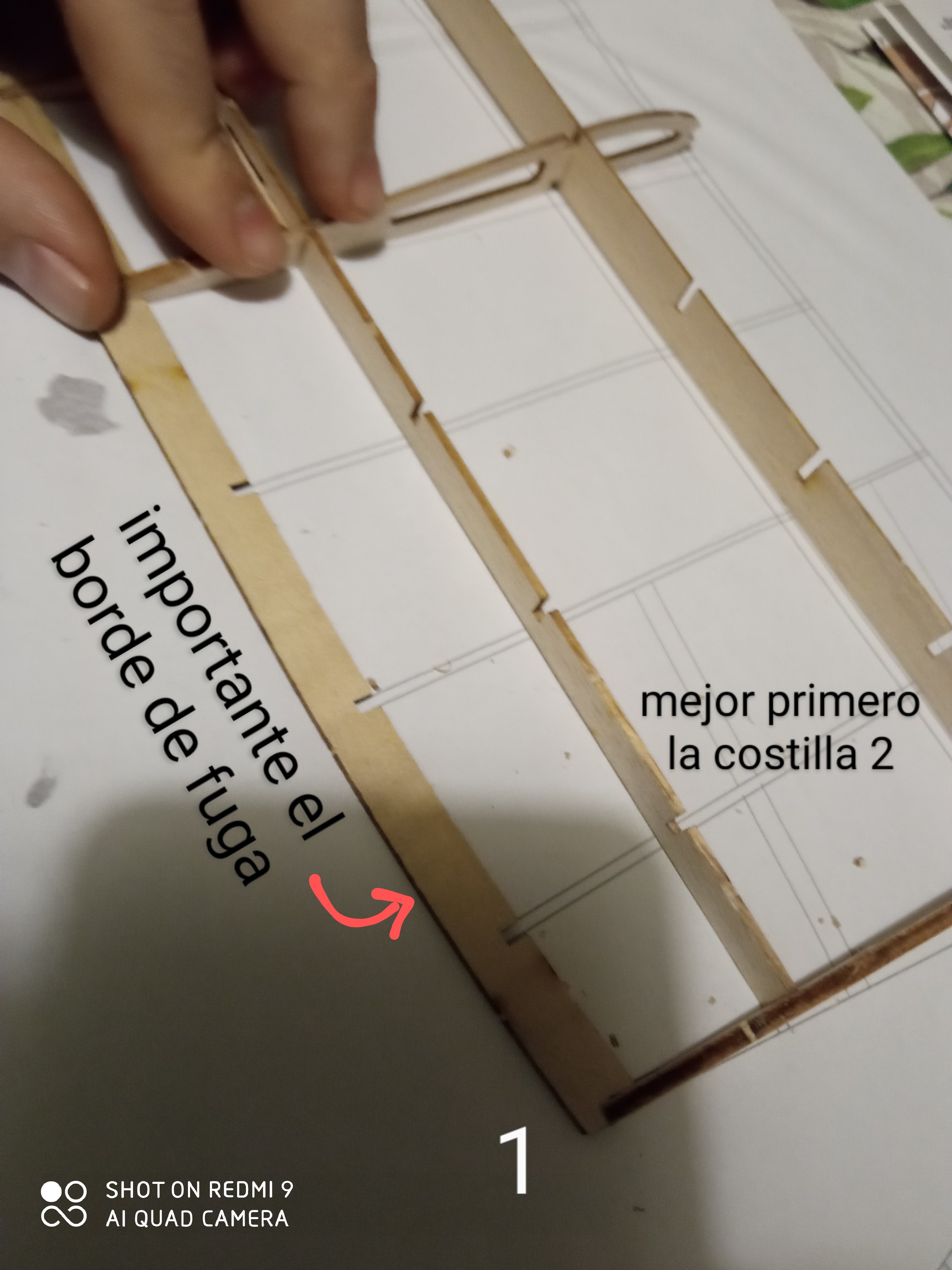

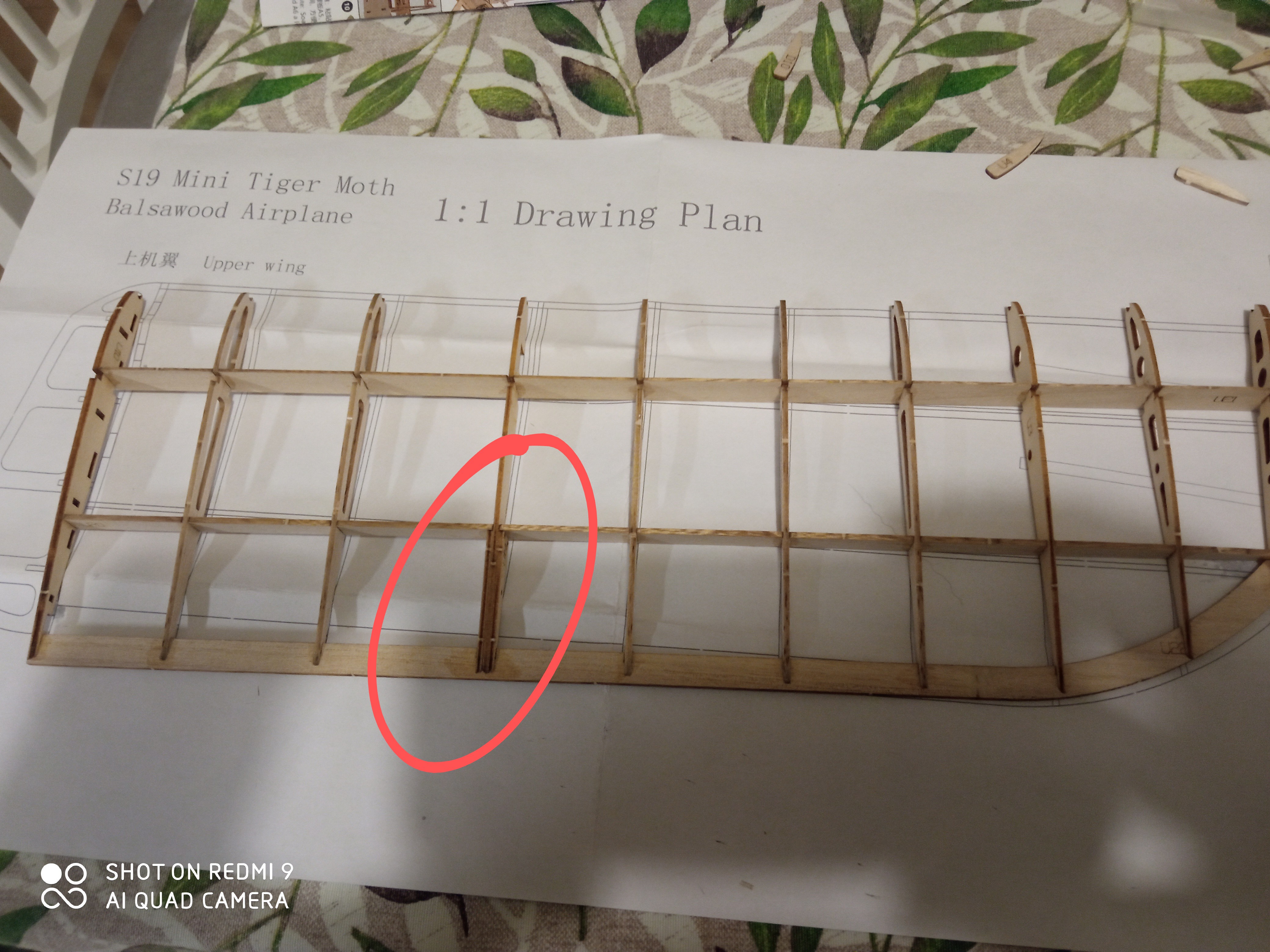

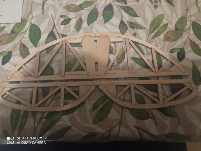

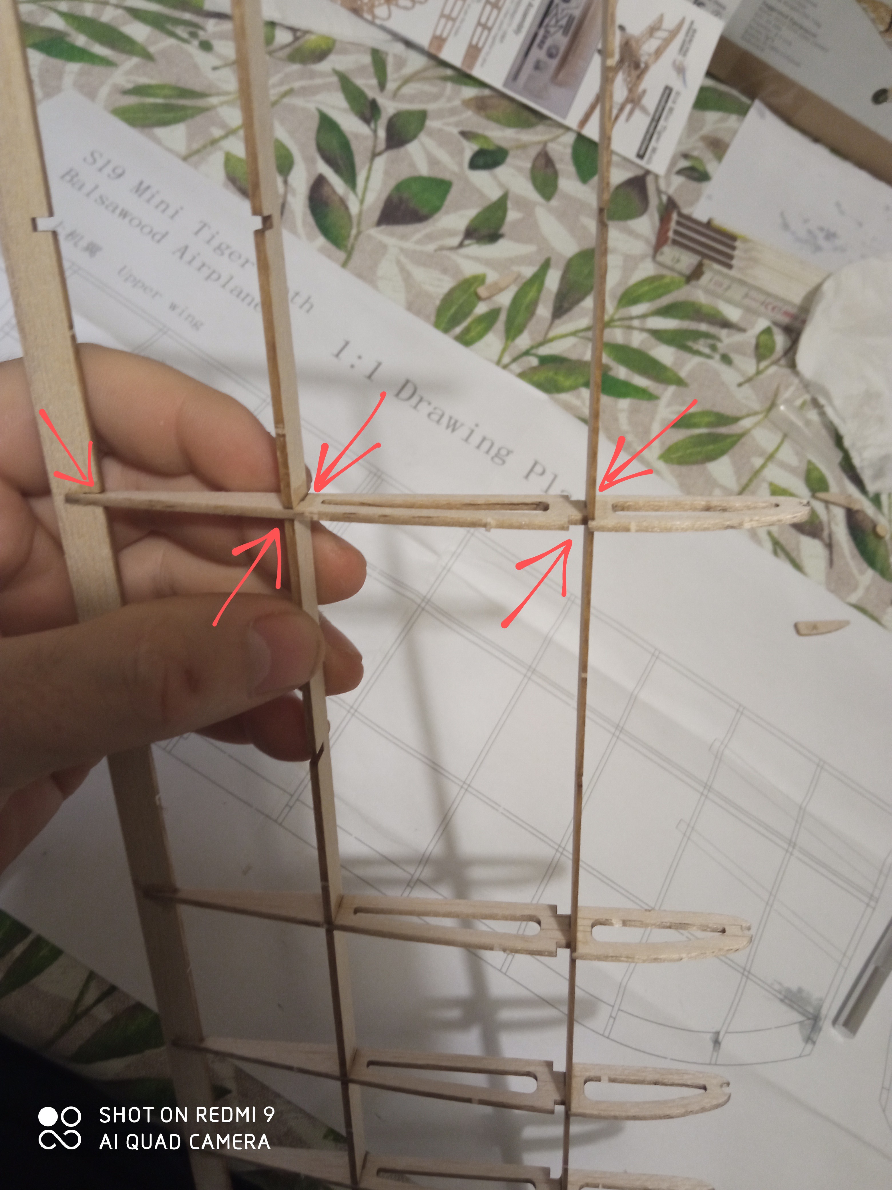

Con el ala, o en este caso el semi-ala, vamos a proceder igual que con la cola: primero vamos a conformar la estructura más periférica posible que nos determine ya la forma, los límites y, por encima de todo, la escuadría del ala.
Pues para empezar yo me he equivocado. Aunque tiene solución. La solución la veremos más adelante. En otra etapa de la construcción.
Dónde me he equivocado? Debería haber encolado las costillas 2 y 10, en vez de las 1 y 10. Esto es porque la costilla 1 no está a escuadra con los largueros que veis en la foto. Sino que la costilla 1 es coplanar al diedro y la flecha del ala. Pero las medias maderas del corte no lo contemplan. Los cortes desvían los largueros perpendicularmente a las costillas.
Es decir, que la costilla 1 es la última que se debe poner.
Pero tranquilos. Lo que de verdad determina el diedro y la flecha en este kit es la bayoneta.
Algunos se revolverán en sus sofás escuchando que hablo de largueros. Y es que el de atrás todavía se le puede llamar larguero.
Pero el de delante claramente no lo es. Es un refuerzo. Pero de entrada no he querido llamarlo refuerzo.
En la construcción tradicional de un ala se parte del larguero inferior del ala y se van encolando las costillas una a una utilizando escuadras.
En este kit NO y por qué.
En la anterior foto, veis los huecos para los largueros? Veis el del larguero inferior? Si siguiera el método tradicional probablemente unas costillas me quedarían más para adelante y otras más para atrás. Y encima luego no me entraría el refuerzo.
Tradicionalmente, se encolan los largueros y lo último son los refuerzos.
Los tiempos cambian, la tecnología cambia y los procedimientos cambian.
Antes tardabas dos semanas en terminar un ala simple porque tenías que esperar a que se secara la cola y hoy en día un ala la haces en una tarde como si fuera un Tetris.
Bueno, prosigamos.
Teniendo las costillas 2 y 10 encoladas al refuerzo y el larguero posterior ya podemos levantar del plano y trabajar en el aire con el ala.
Ya está a escuadra, ya tiene forma de ala y encima ya no se puede revirar.
Ahora toca rellenar con el resto de costillas.
Anteriormente he dicho encolar el perímetro. Pues SÍ. Antes de encolar el resto de costillas hay que encolar el borde de fuga. Perdonad que en la foto puse de ataque, no me di cuenta.
El borde de fuga hay que encolarlo sobre plano. Y éste nos va a determinar definitivamente la escuadría de las costillas.
Si después de encolar las costillas 2 y 10, el larguero, el refuerzo y el borde de salida el ala te sale torcía, es que suspendiste plástica en el colegio y no podemos hacer nada por tí... :P

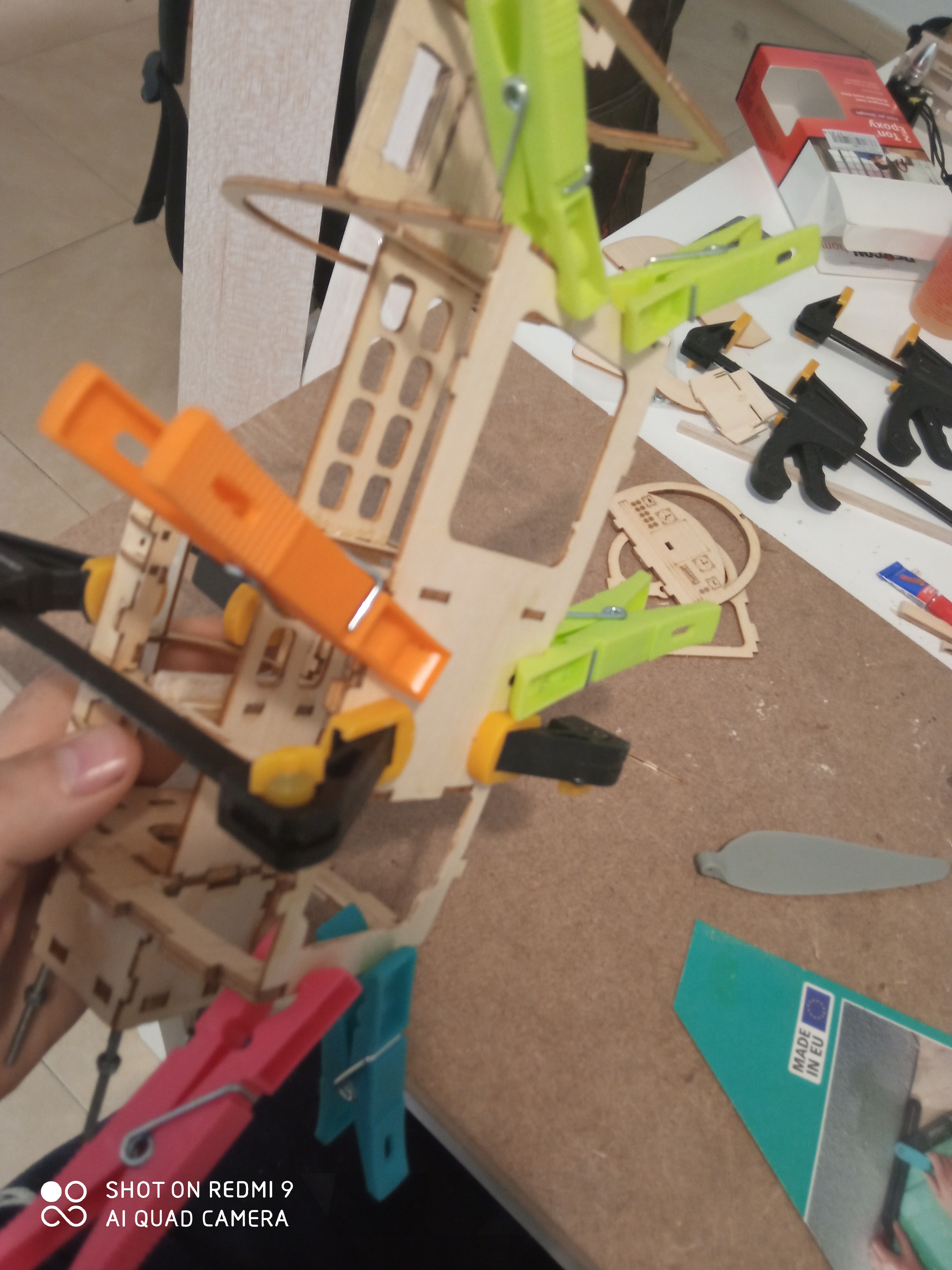

Ya estamos casi. El ala parece estar lista. Pero le falta lo más importante. Los susodichos largueros superior e inferior.
Una buena técnica es introducir el larguero en su sitio y cogerlo con pinzas al refuerzo del ala.
Así, quitamos una pinza, echamos cianocrilato y volvemos a poner la pinza. Y así con todas las pinzas de tender.
Como curiosidad, yo tiendo la ropa sin pinzas. Y para construir el kit he tenido que comprar pinzas!
Pues igual que con el primer larguero...
...el otro también.
Y ya sí que sí. Encolamos el borde de ataque y ya estamos de un semi-ala superior.
El borde de ataque es un simple tubo de carbono de 3mm. Ya viene cortado a la medida y todo.
Lo malo es que viene cortado a la medida del plano. Y como mencioné al principio, el plano y las piezas no coinciden 100%.
Pero nada. Son dos milímetros. Se le deja uno por cada lado y va que se mata.

EL KIT
contenido
Hoy voy a comenzar hablando de cómo identificar las piezas en las tablillas.
En Dancing Wings han tenido el detalle de nombrar cada unidad del avión con una letra diferente.
Tradicionalmente el fuselaje era F1, F2, F3... de Former.
Las alas, incluso cuando había más de una, eran Wing1, W2, W3...
El timón Rudder1, R2, R3...
El elevador creo que era Elevator1, E2, E3...
Aquí los chinos han puesto facilidades en el puzzle. Un ala es U, supongo que de Upper Wing, y la otra D, me imagino que de Downer Wing.
Y los números hasta ahora también ayudan a posicionar la pieza y a determinar si va adyacente a otra, como las D27 y D27-1.
En las fotos que veréis no vais a ver ninguna identificación. Esto es porque el plano de las semi-alas izquierda vienen sin nomenclaturas y el de las derechas si. Total, como son simétricas...
calidades
En cuanto a la calidad del kit, montando el ala inferior he encontrado un par de errores en el plano que te pueden llevar a montar mal algunas piezas.
La primera es este refuerzo grueso horizontal que hay que añadir al larguero dónde va abisagrado el alerón.
Pues no viene dibujada la pieza en el plano.
Y es una pieza importante porque es donde vamos a embutir las bisagras.
Otro fallo garrafal está en el conjunto de las costillas 8-7-8'.
En realidad la D8 no está dibujada, aunque si marcada, y esto puede dar lugar a confusión.
Bueno, errores que con un poco de lógica no caes en la trampa.
Una vez más por falta de revisión del trabajo del chino.

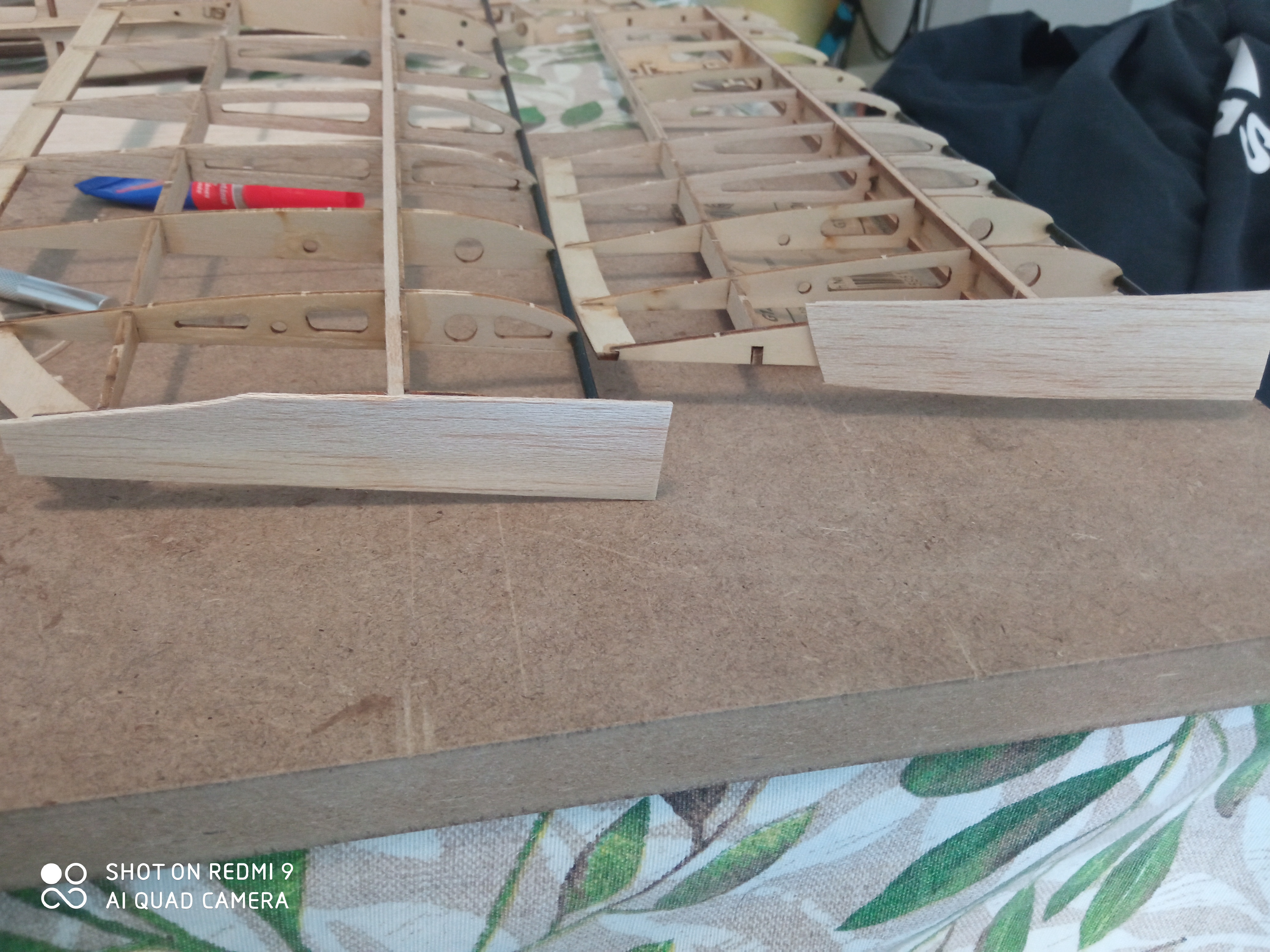

Siguiendo con la filosofía de lo más fácil a lo más difícil, tenemos los alerones.
Son 4 piezas, como aquel que dice, pero hay que encolarlas sobre plano casi todo.

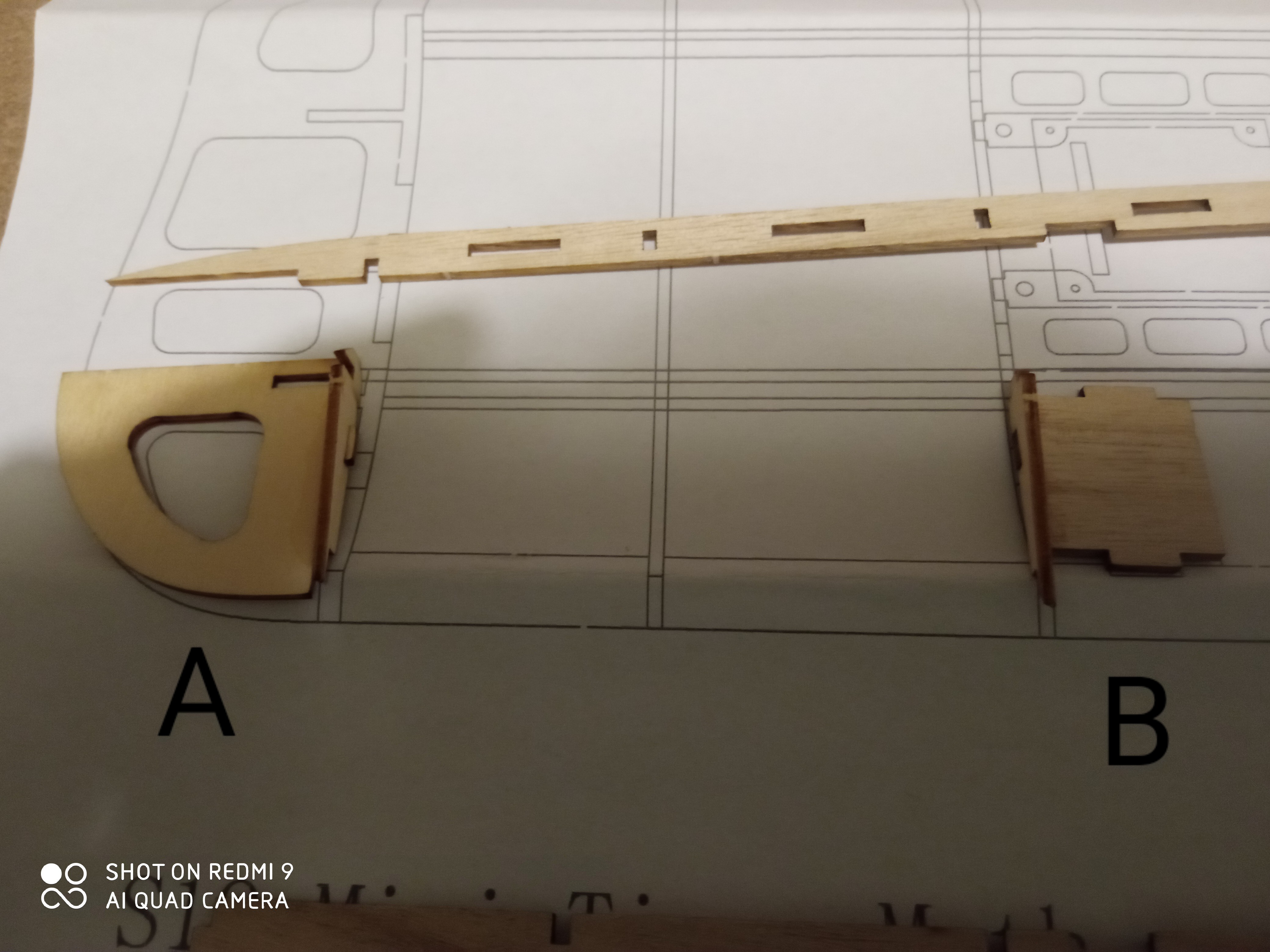

Empecemos por los conjuntos A y B. Son el borde del alerón y la chapa dónde montaremos el cuerno o horn del alerón.
Ahora nos venimos encima del plano y encolamos el conjunto A perfectamente perpendicular al larguero del alerón.
Hay que trabajar encima del plano sí o sí. No nos vale una escuadra.
Así alineamos perfectamente las dos piezas para ir conformando el perímetro del alerón.
Lo dicho. Y como siempre. Encolad las piezas más periféricas.
Aquí la costilla interior del alerón y el borde de salida.
Lo más importante es que coincidan las escuadrías del plano y la pieza física.
Las dimensiones no van a coincidir porque, como dije en el post anterior, el plano está impreso en una escala diferente a la escala del corte por láser. Éstas cosas suelen ocurrir cuando no configuras correctamente los bordes de impresión y el ajuste del dibujo al área de impresión de la impresora.
Todo un arte.
Bueno, ya, teniendo el perímetro del alerón, podemos rellenar con las costillas y el olvidado conjunto B
Si se os pega al plano o a la mesa, recordad el truco de rotar la pieza entera. El cianocrilato no resiste la torsión.
Y ya por último, el que va a ser el bisel del alerón. Es una solución muy ingeniosa. Aunque yo diría que más débil que un larguero macizo que haya que lijar o cepillar.
En esta pieza van a ir embutidas las bisagras.
Para encolarla igual que los largueros. Pinzas y... ya sabéis.
construcción del ala inferior con alerones
Os acordáis que en la construcción del ala superior yo había cometido un fallo un poco serio? Pues aquí vais a ver el problema magnificado.
Por suerte, finalmente aprendí la lección y el otro semi-ala inferior si lo hice como correspondía.
Una pequeña aclaración entre sendas U1 y D1: en el ala superior la acomodación de las costillas al diedro se reparte entre la U1 y el tanque de gasolina, esa pieza que va entre las semi-alas superiores. Con lo cual, la inclinación es menor en U1 que en D1. D1 tiene que asentar en el fuselaje, que en esa zona es vertical.
Bueno, en la foto podéis ver lo que os decía: el larguero posterior del ala sí he conseguido encolarlo con la inclinación que le corresponde, pero el refuerzo de los largueros se ha quedado 100% en ángulo recto...
Después se minimiza al instalar el resto de costillas.
El siguiente paso, en vez de poner la última costilla, en este ala la 11, es encolar la costilla que va pegada al alerón.
Como el alerón ya está montado, es importante hacer encajar bien el larguero posterior y la costilla al ángulo recto que hace el alerón (o que debería hacer...).
Lo dicho. Hubiera sido preferible haber comenzado por la costilla 2. De hecho en el otro semi-ala lo he hecho así y no hay color.
Teniendo ya las costillas 2 y 5, encolamos el borde de fuga y ya tenemos la mitad del perímetro del ala inferior construido.
Veis? El alerón encaja a la perfección.
También en esta imagen se aprecia cómo las costillas 1 y 5 se me han ido a su sitio gracias a la unión con el larguero posterior y el borde de fuga, pero el refuerzo hace un poco de conva porque la costilla 1 lo domina.
Para terminar el perímetro del ala...
... encolamos la costilla 11.
Y ya podemos levantar el ala del plano para trabajar mejor.
Como ya es difícil que se nos tuerza o se nos revire, vamos a montar las costillas 3 y 4.
Incluso en este punto ya podemos montar la 1. Aunque lo podéis dejar para más tarde, pero nunca después de los largueros.
Esta es la pieza de la que hablaba antes que no viene dibujada en el plano.
Es importante encolarla ya, porque si ponemos alguna de las restantes costillas ya será imposible meterla en su sitio.
Además esta pieza es la que va a sujetar las bisagras en su sitio. Tenemos el larguero posterior, pero este hace escasos 2.5mm. Es insuficiente para soportar el esfuerzo de una bisagra.
Encolando la costilla 10 y el borde del ala ya va tomando forma la cosa.
El borde del ala igual que en el ala superior.
Lo siguiente ya es un poco más interesante. El grupo de costillas que va a soportar el servo y las riostras.
Las costillas 7, 8 y 8'.
La 7 es la que va en el medio. Es la que tiene las cajas para los soportes de las riostras.
Y la 8', que en el kit llama D8-1, es importante. Es en la que va a ir montado el servo. Veis que tiene como 2 muescas y 2 agujeros o cajas?
Estas tres costillas aconsejo encolarlas con cola blanca. Y sin excederse alrededor de las cajas de la costilla 7, que después hay que meter el soporte de las riostras.
Aquí atención a no montarlas iguales. Es decir, tienen que ser simétricas. Un conjunto es D8+D7+D8-1 y el otro es D8-1+D7+D8.
Yo por eso las he encolado a la vez. Que después es lo típico, que te lías y la has cagado.

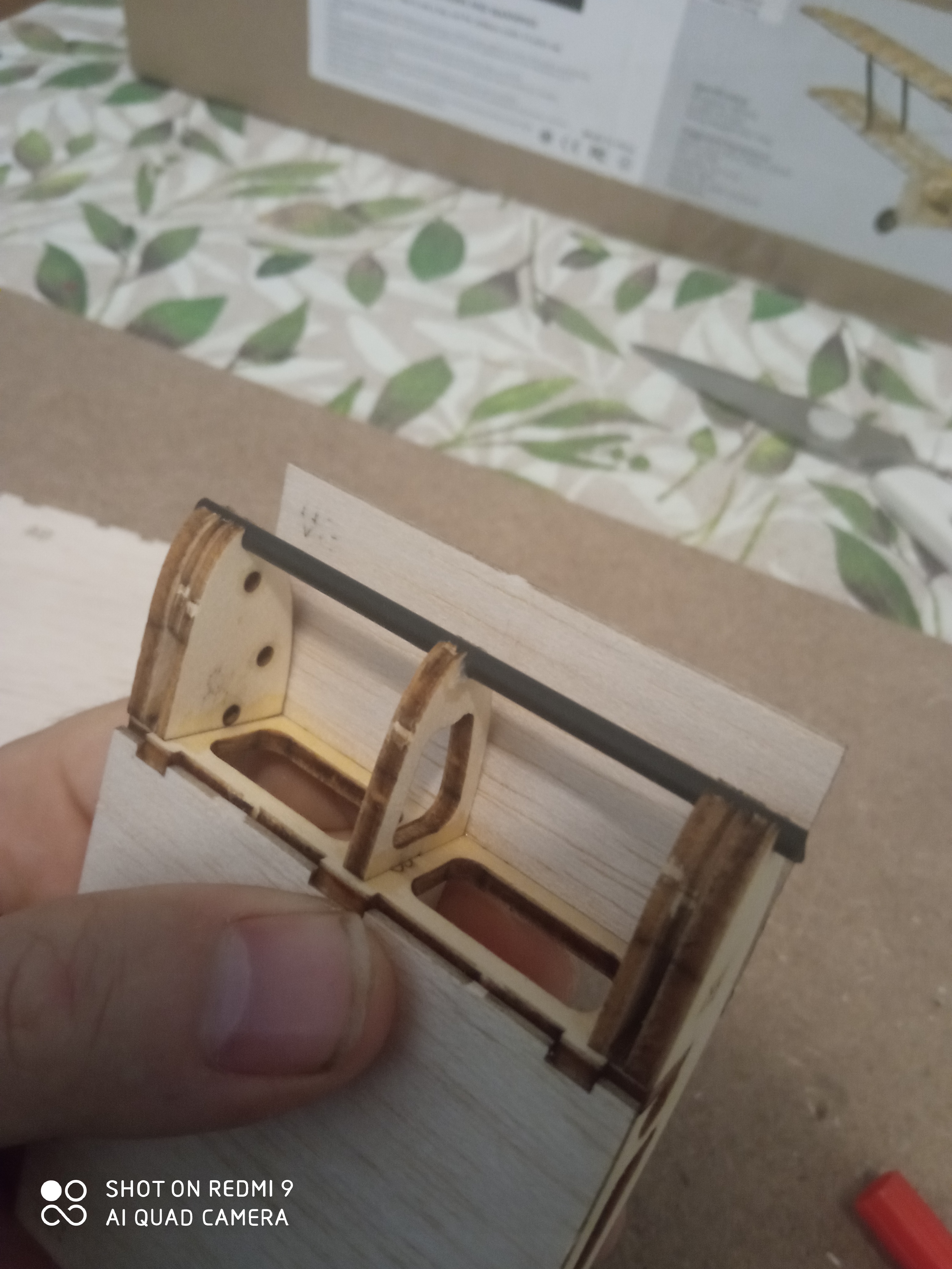

Hablando de cagadas. Aquí tenéis una. Y un poco seria.
Como yo las he encolado con cianocrilato, por contradecirme a mí mismo, pues unas las he encolado bien y las otras...
Curiosamente las que están bien son las primeras que pegué.
Ya, montamos el conjunto de la 7 pero no la 9.
Al meter la costilla 9 hay que meter las piezas donde va atornillada la tapa del servo. Pero sólo echamos cola a la costilla 9, no a esas dos piezas.
Aquí podéis ver las dos piezas de las que hablo junto al marco del servo.
Es decir. Tenemos las costillas 7 y 9 encoladas pero con los soportes de los tornillos sin encolar.
Entonces ponemos el marco y echamos cianocrilato por todos lados: en las uniones del marco con las costillas, en los soportes de los tornillos, por arriba, por abajo, en los dedos, en la mesa de caoba del salón... Por todos lados.
Después de tanto cianocrilato por todos lados, si el ala no se os ha pegado al techo del salón, pues le montamos los largueros.

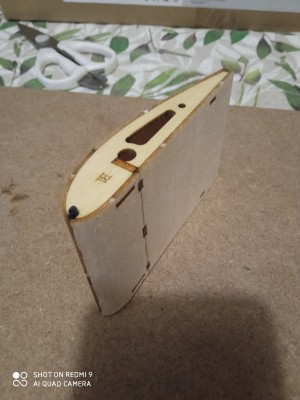

Siguiente parte a construir, el tanque de combustible. Es la pieza que va entre las semi-alas superiores.
Este modelo, al ser tan pequeñito, va a estar siempre montado. Pero en modelos mayores a 1.2m ya les desmontas las alas para transportarlo.
Actualmente en casi todos los aviones vienen dos semi-alas para facilitar el transporte. Y en los biplanos se suele dejar el centro del ala superior fija al fuselaje por comodidad.
En la Tiger Moth más aún porque este es el que en el modelo de De Havilland era el depósito de combustible y además era más grueso que el propio ala.
Cuando termine de construir el fuselaje hablaré un poco de la historia de la Tiger Moth.

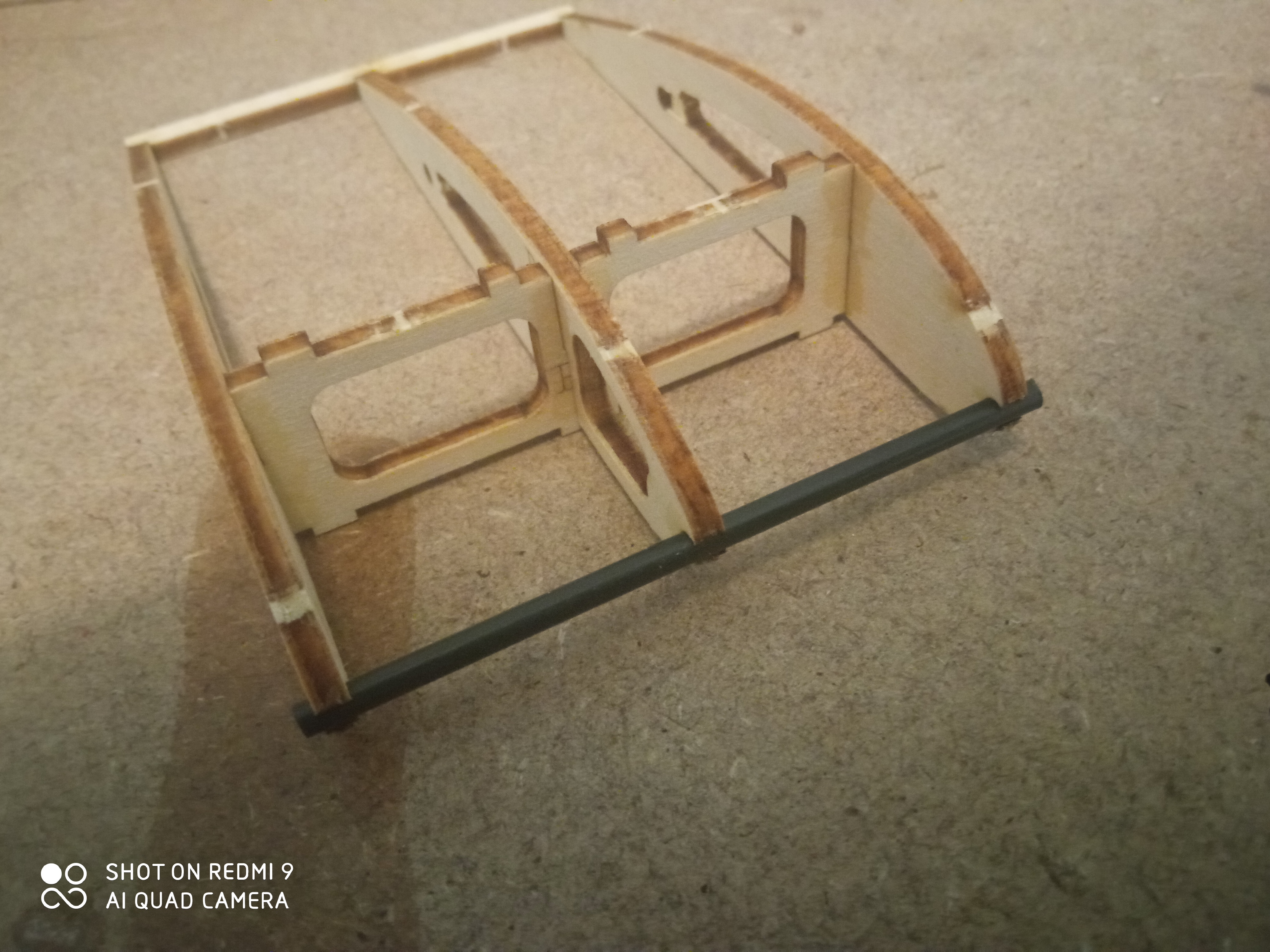

Vamos allá. Lo de siempre. El perímetro.
He medido el borde de fuga y el larguero y coinciden en longitud. Eso quiere decir que las costillas exteriores son paralelas.
Así que con la ayuda de una escuadrita, en mi caso la esquina de una maderitas, encolamos la primera costilla al larguero.
Notaremos que la costilla cae ligeramente hacia el centro. Esto es la mitad del diedro. La otra mitad va en el ala.
La otra costilla igual, con una escuadrita también.
Encolamos el borde de fuga...
...y ya podemos levantar de la mesa.
Añadimos la costilla central.
Y el borde de ataque. Todo muy fácil y rápido.

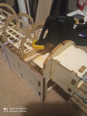

Encolamos las cajas para las riostras que van al fuselaje con poquito cianocrilato.
Bueno, cianocrilato... Todo el tanque se puede pegar con ciano. Pero estás piezas es recomendable la cola blanca.
Yo he puesto la primera chapa, la más fácil. La plana de debajo.
Después, el enchapado curvo de arriba en el borde de ataque se puede pegar sin ningún problema. La balsa es muy flexible a la veta.
Así, primero he echado cola en la unión con el larguero y he dejado que secara.
Una vez seco, he echado cianocrilato por el resto de las superficies a encolar y he dominado la chapa de madera con los dedos y he esperado a que secara.

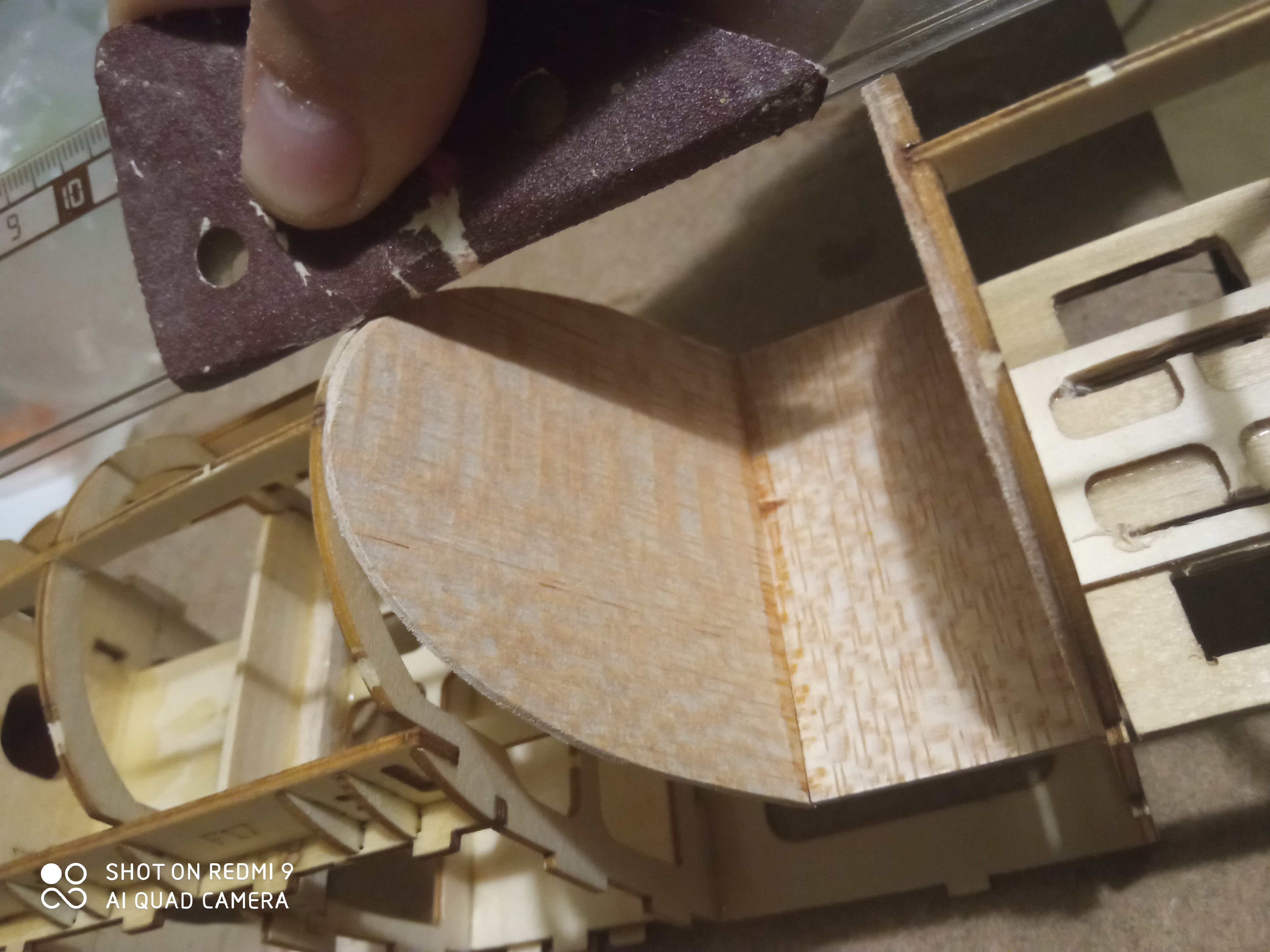

Para encolar la chapa del borde de fuga superior hay que rebajar el listón cuadrado que hemos encolado antes.
Se puede hacer con una lija de grano 60-80 por ejemplo, para desbastar fácilmente.
Yo en cambio, he utilizado un cepillo de carpintero pequeño que tengo. Estas cosas me gusta más hacerlas con el cepillo. Lo único que con poco hierro para que la herramienta no le meta mucho bocado a la madera.
Una vez rebajado el listón...
... encolamos la chapa del borde de fuga.
Ya sólo nos queda una última chapa de madera por encolar. Pero esta tiene mucha curvatura en el borde de ataque. Si la intento encolar sin curvarla primero, se partirá.
Para curvarla voy a utilizar vapor. En una olla pequeña echo un par de dedos de agua y la pongo al máximo en la cocina.
Cuando empieza a hervir el agua, tapo con un trozo de tela y pongo la pieza encima.
Como hay poca agua, la olla sacará mucho vapor, que es lo que nos interesa. En cuestión de 5 minutos la pieza se vuelve muy maleable.

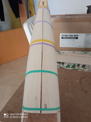

Pero en vez de pegar la chapa directamente, voy a dejar que se seque.
No os riais, pero llevo 4 días comiendo espárragos para conseguir las gomas elásticas...
A ver, la madera es materia orgánica. Cuando la humedeces engorda de alguna manera. Todas las maderas "se mueven" con los cambios de humedad y temperatura.
Por eso la dejo presentada cogiendo la forma sin encolarla.
Pasadas unas horas, retiro las gomas y vualá. La madera ha perdido la flexibilidad que tenía pero se ha quedado con la forma.
Ahora sí, echo cola y listo.
Justo en el borde de ataque se queda un espacio como para meter un listón de balsa.
Cuando ensamble las alas antes de lijar y entelar valoraré si se lo añado o no.
Y con esto y un bizcocho...
HASTA LA PRÓXIMA :wink:

Bueno, la verdad es que ahora mismo tampoco tengo alfileres.
De todos modos, cada cosa tiene su inconveniente. Las gomillas marcan la madera, igual que las pinzas de tender.

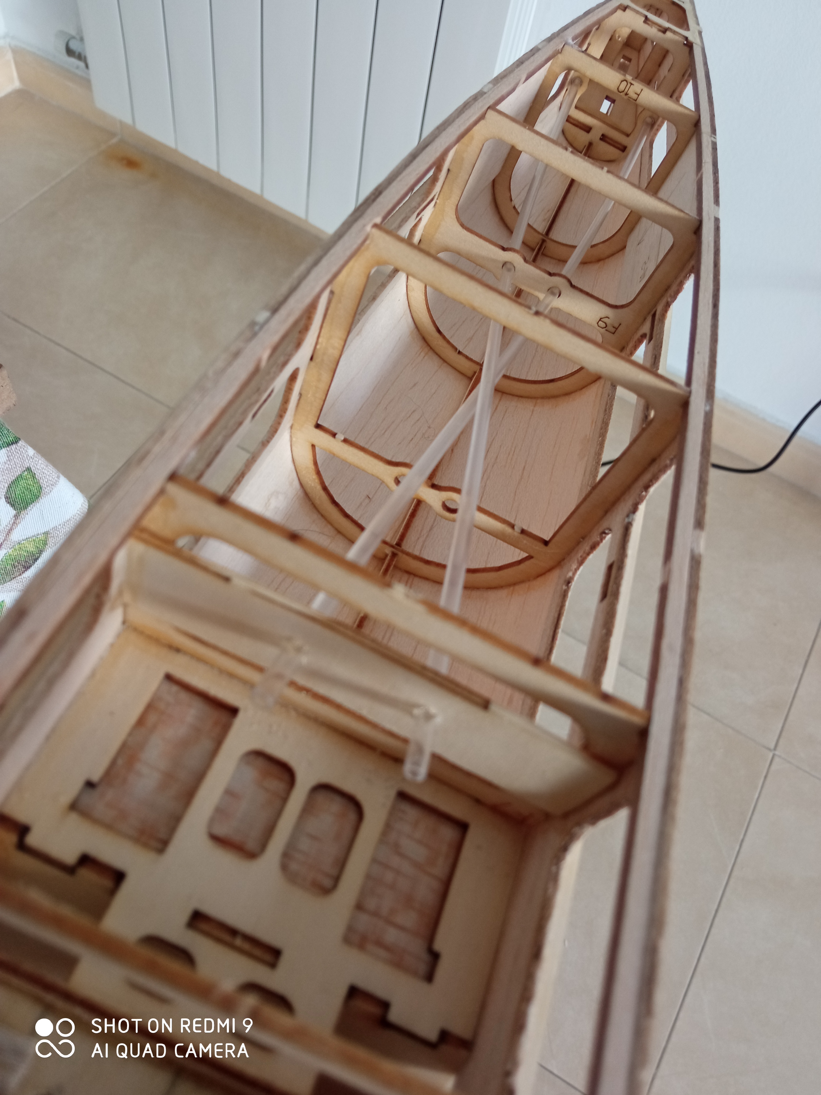

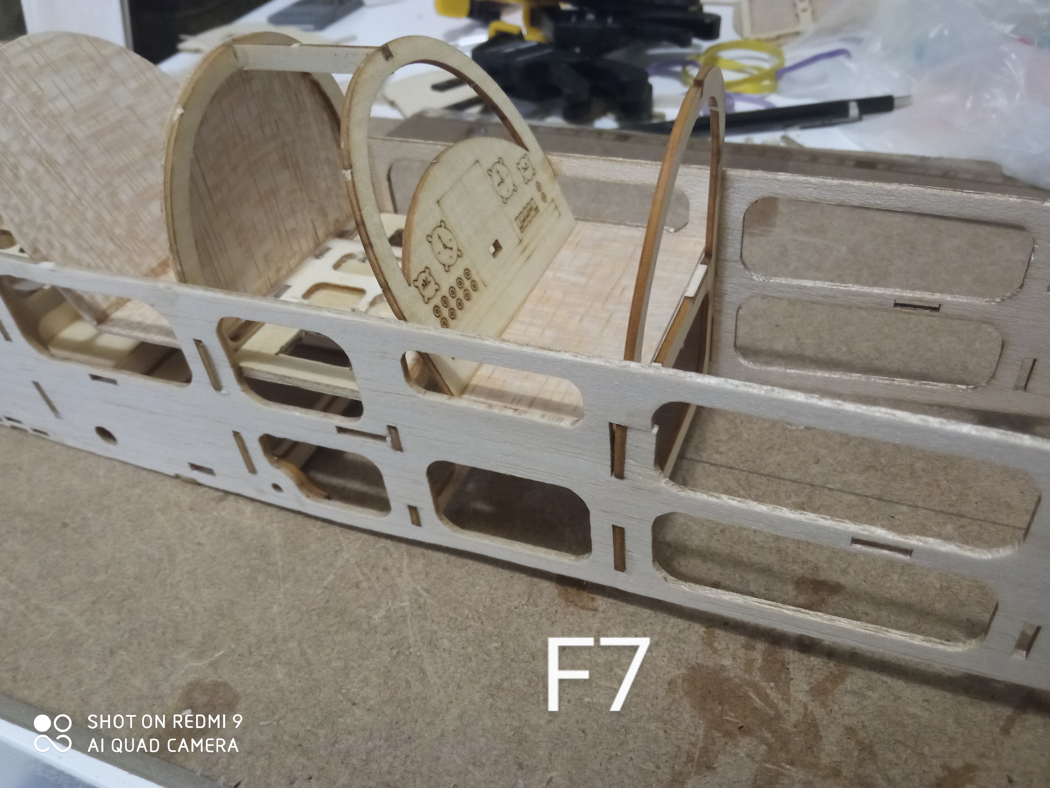

Sorprende que en una de las cuadernas hayan grabado los relojes de la aviónica.
Así como el tren se asemeja al real. Las varillas de atrás simulando la suspensión. Aunque las de delante son un poco cortas. Pero por lo general están bien.
La única pega que le pondría al tren, es que las cogidas de atrás van a un triple contrachapado y las de delante a un escaso contrachapado de 1.5mm... Lo reforzaré

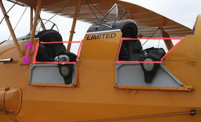

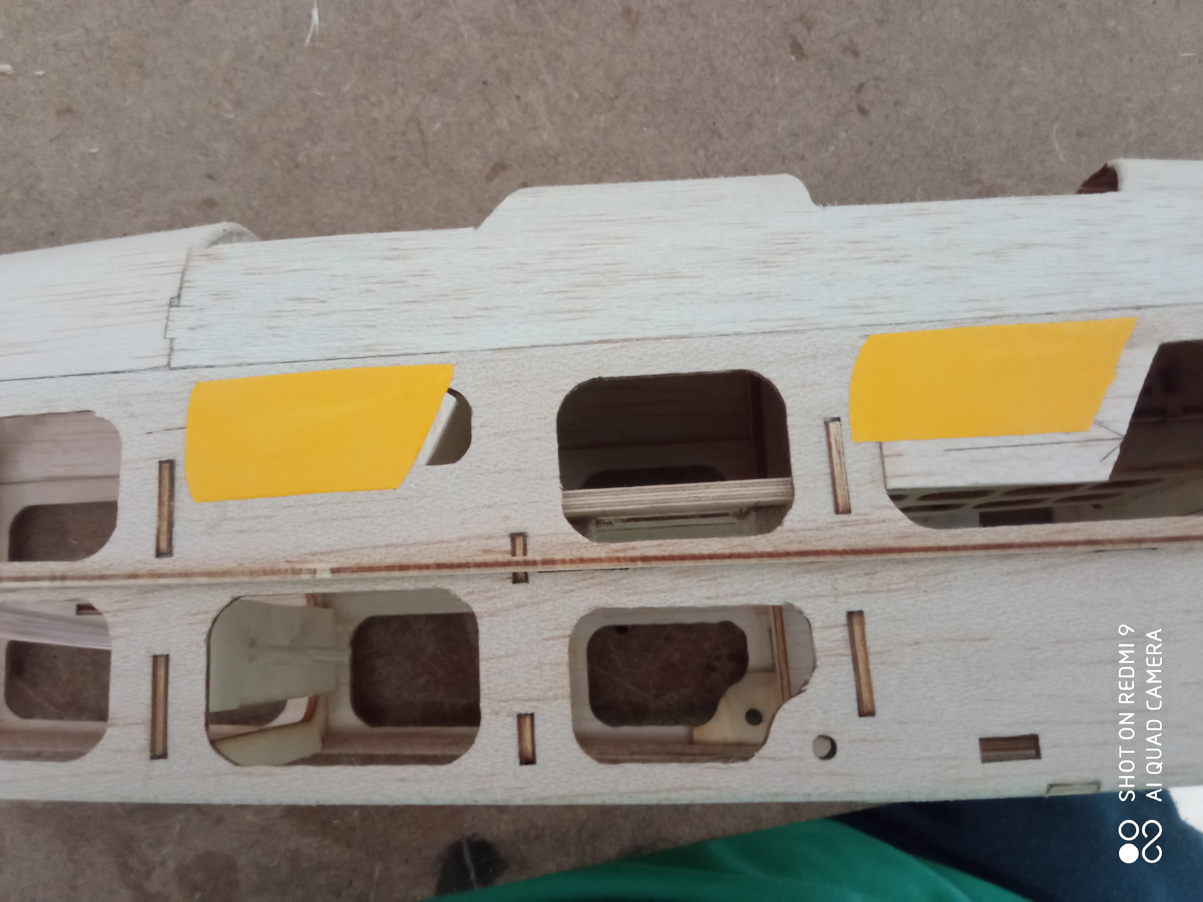

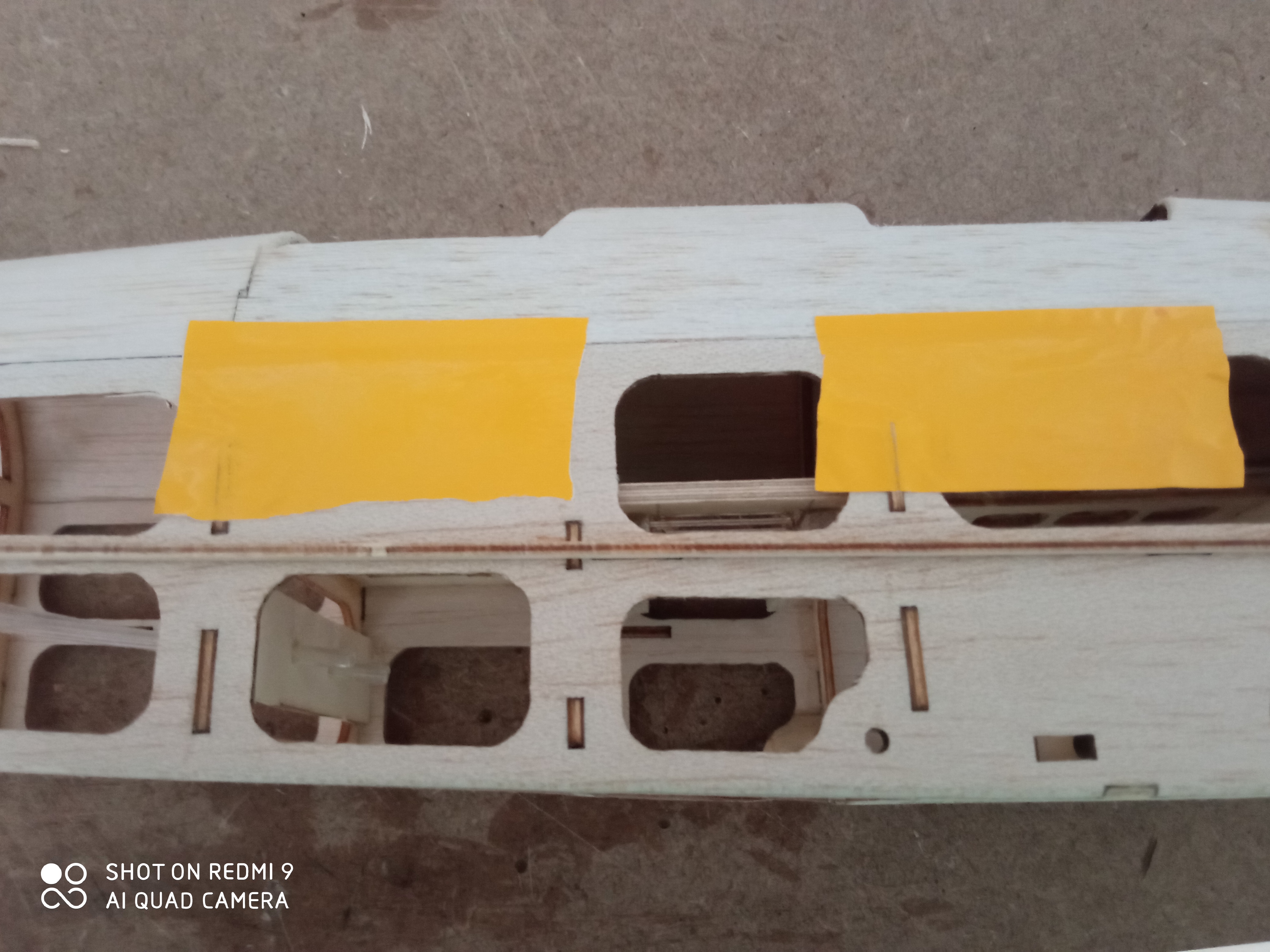

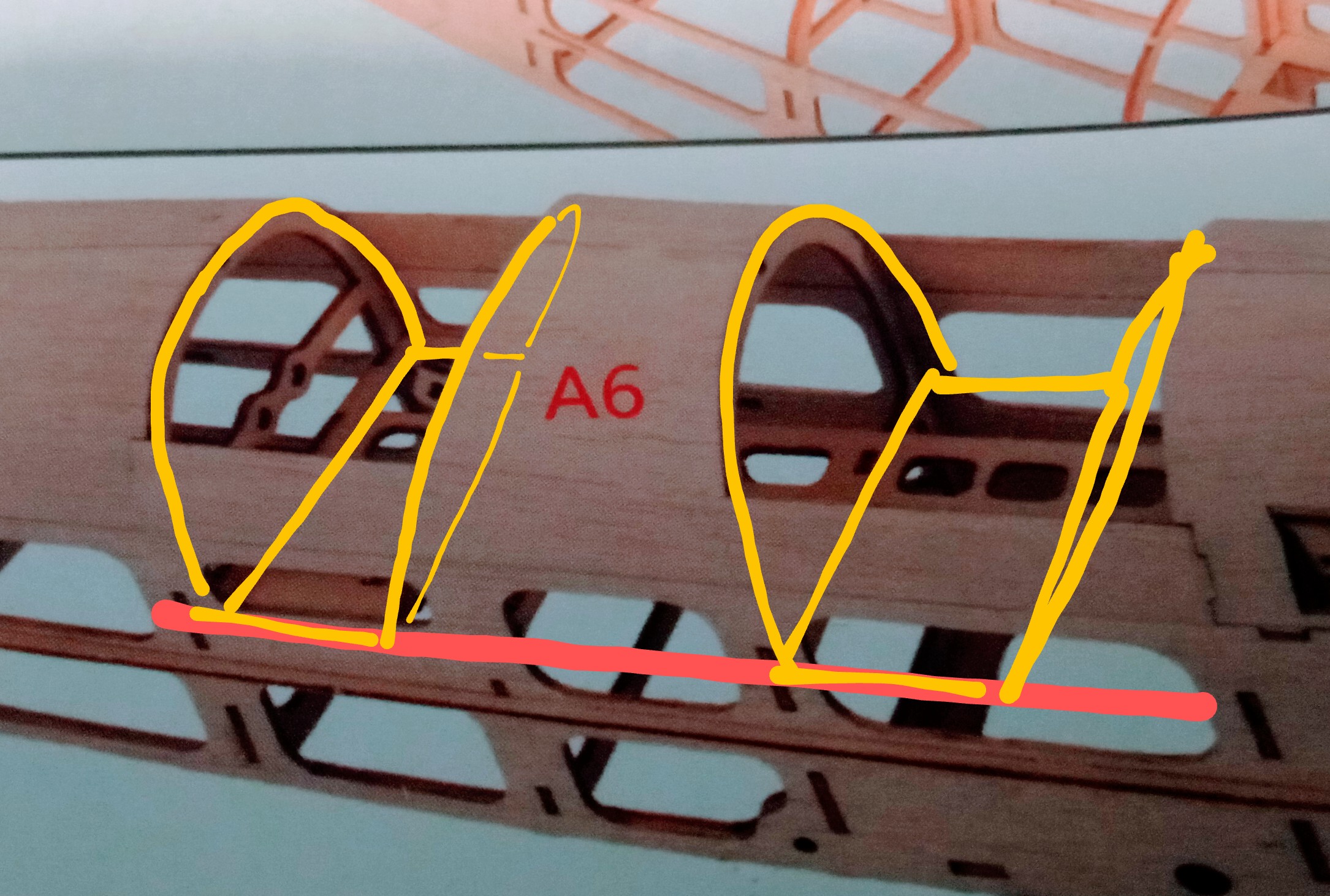

Bueno, mi idea es maquetar un poquito el modelo. Así que tendré que hacer cambios en algunas cosas para ello.
De momento voy a identificar las dimensiones y formas en las cabinas para ir haciendo las modificaciones según vaya montando piezas.
En la Tiger Moth real podemos observar que las puertas se abaten a la altura dónde nacen las riostras del depósito.
Y que además, a media altura del fuselaje hay como un larguero a lo largo que abulta hacia afuera el entelado.
Entonces en el modelo podríamos identificar estas mismas dos lineas.
Quizás las puertas deberían ser más altas.
Definitivamente las puertas son más altas.

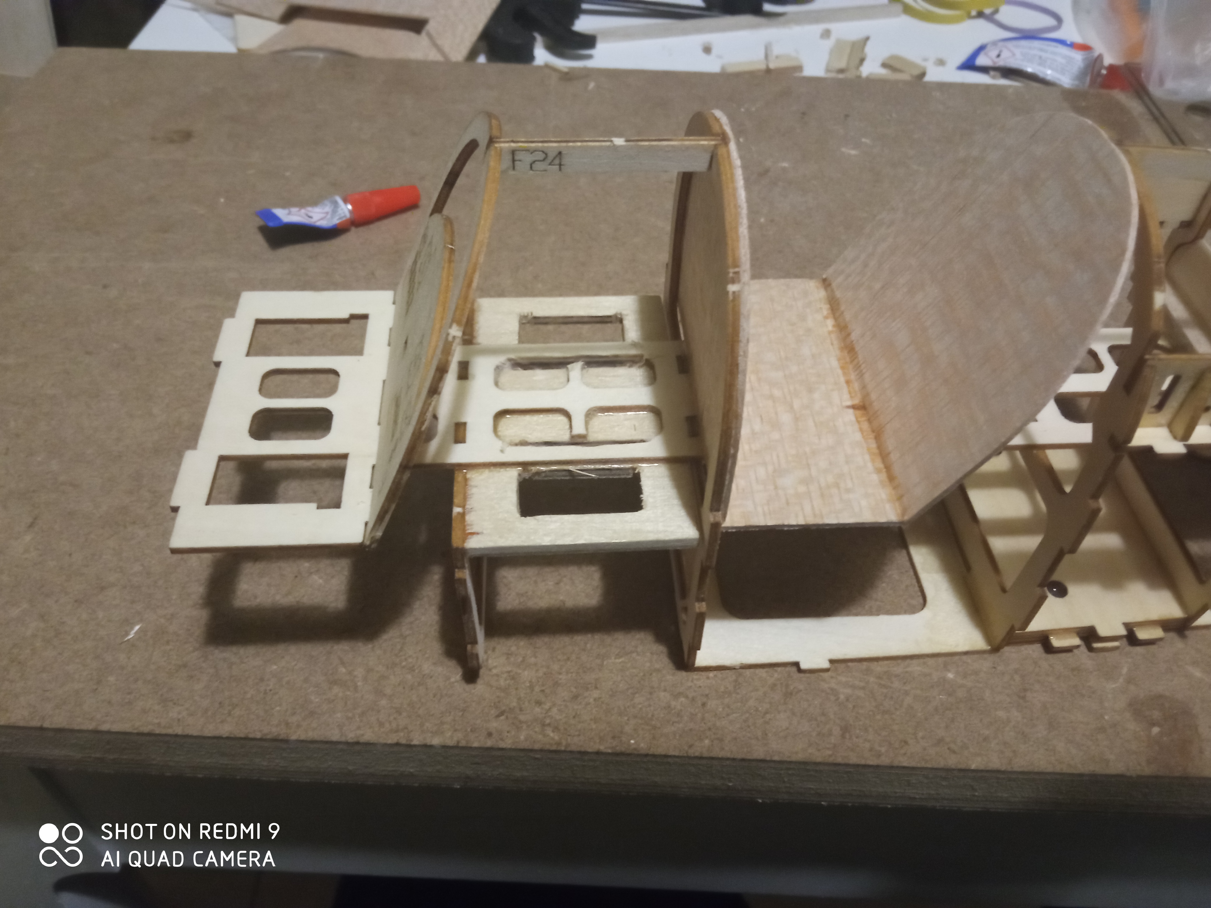

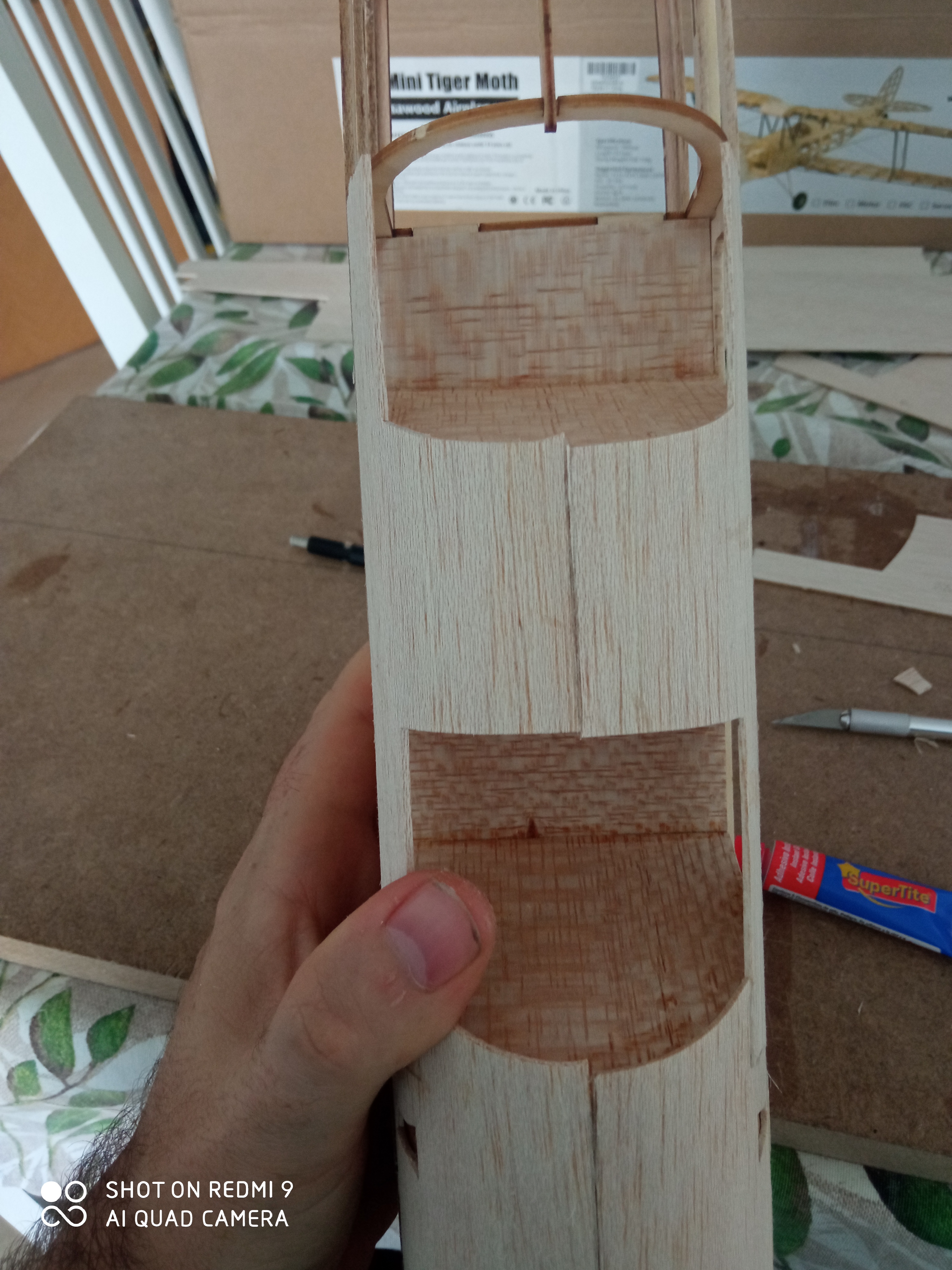

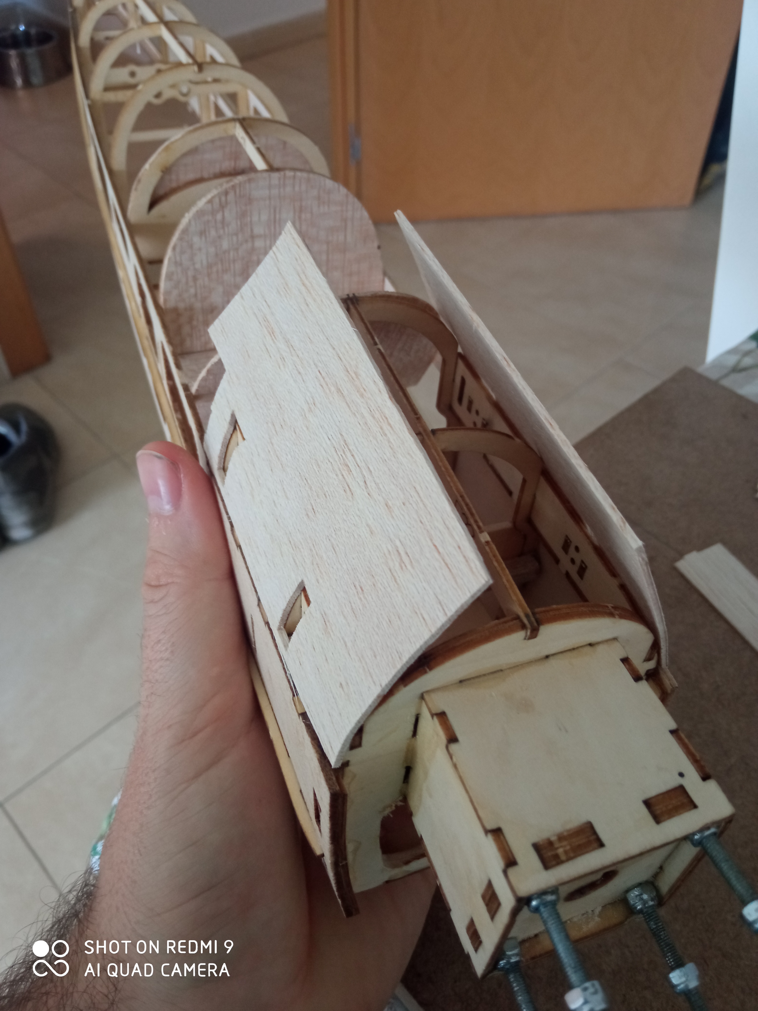

Poco más, pero cuando enchape lo tendré en cuenta. A ver, le dejaré las puertas cerradas y fijas. No me voy a volver loco. Que es una escala 1/9.
Lo que sí, ya que viene esa cuaderna oblicua para la cabina de atrás, a la de delante le haré lo propio.
Y sí, ya veo que el panel de instrumentos en el modelo real es vertical. Pero bueno, a quien no le guste:
En esta foto que encontré de una maqueta de plástico tipo Tamiya, se puede ver que el suelo de la cabina no llega al fondo del fuselaje.
A mi, este suelo, me va a venir determinado por la altura de la bandeja para la batería.
El suelo se va a quedar a la altura de la línea roja.
Y las cabinas van a tener más o menos el aspecto que he intentado representar en amarillo.
A qué viene correspondiéndose la altura de la bandeja de la batería?
Pues si en el modelo real, desde el borde de la puerta abierta hasta el larguero del fuselaje hay cierta distancia...
... mirando desde el interior de la cabina, la línea roja sería la puerta cerrada, la amarilla la puerta abierta y la azul la distancia hasta el larguero.
En la Tiger Moth real el suelo de la cabina debe estar a la altura del larguero que se ve por fuera.
La mía llega aproximadamente a la altura del asiento de la real.
Le voy a tener que cortar las piernas al pobre muñequito que ponga...

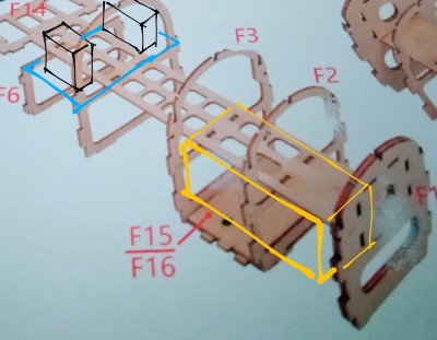

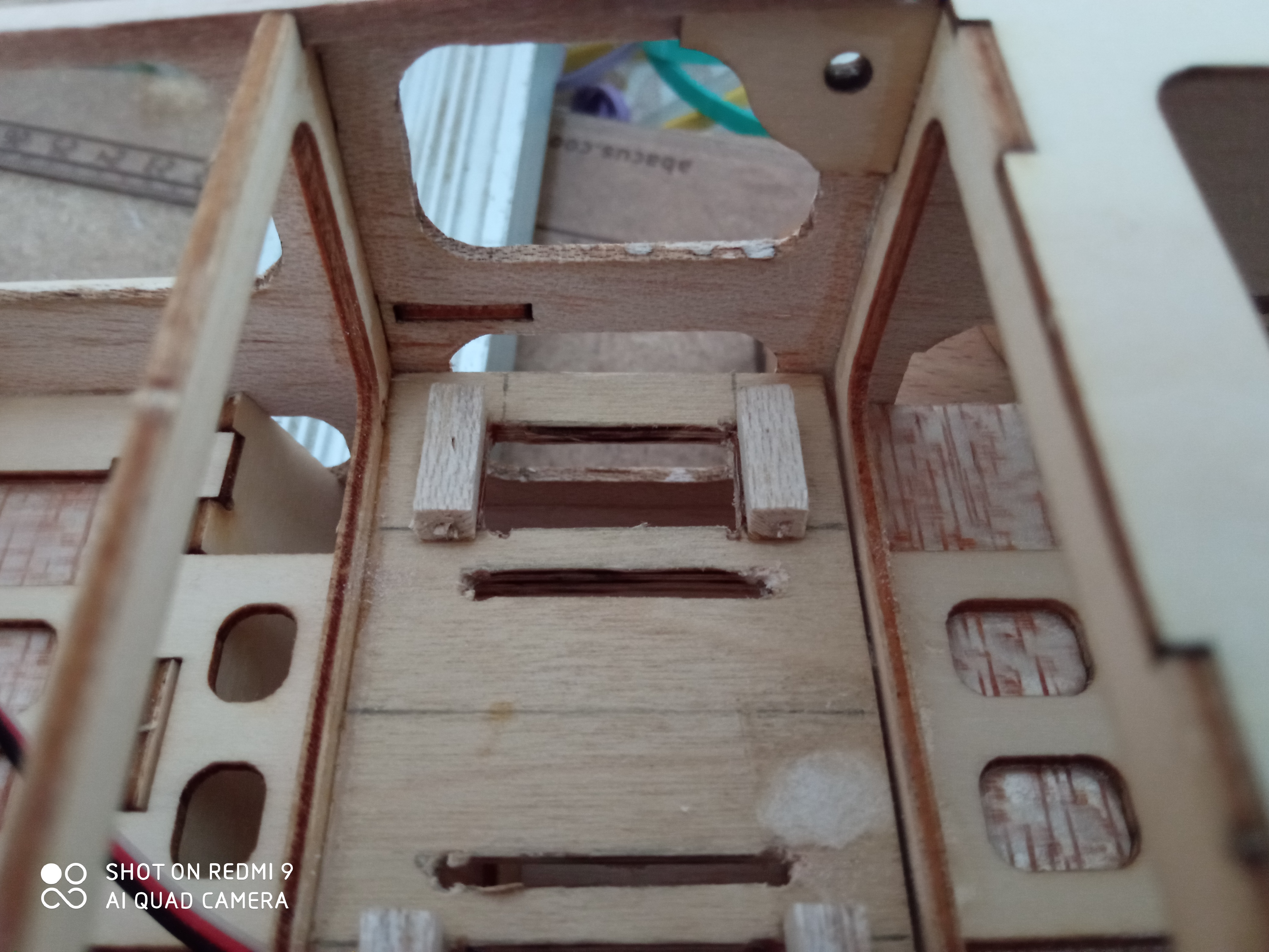

reubicar batería y servos
Hay dos grandes motivos por los que voy a cambiar el emplazamiento de los servos y la batería.
En esta imagen he intentado representar dónde irían servos y batería en el kit. Suponiendo que la batería la podrías poner más adelante o atrás entre las cuadernas 1 y 4.
Bueno, de momento, si pongo los servos donde tocan, ya no puedo poner al instructor. Y no voy a dejar un muñequito inexperto en la cabina de delante para que me estrelle el avión.
Normalmente, los instructores van detrás.
Así que los servos van a ir entre las cuadernas 4 y 6. Y del revés, para acceder desde abajo.
La batería está muy bien que se pudiera poner más adelante o atrás, pero por mi experiencia con estos avioncillos, necesitaremos peso delante y a ver quién es el guay que mete la batería tan para adelante.
Por lo general, los biplanos eléctricos tienen este problema. Es muy difícil cambiar baterías cuando están justo debajo de las riostras del ala superior.
Yo por eso he decidido que la batería irá mejor debajo de la bandeja para la batería y la meteré desde delante.
Ya veremos más adelante las modificaciones que hay que hacer.

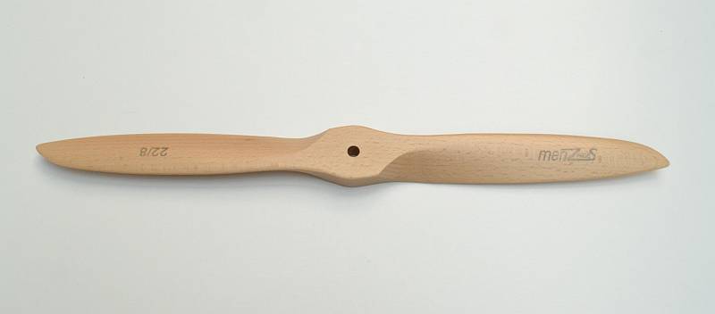

Una hélice de eléctrico. En este caso plegable.
Lo que me gusta de las hélices de los eléctricos es que tienes dos tipos de bordes, uno redondeado para mezclar y a veces dejar un hilo de epoxi en las esquinas y otro con pico para rebañar el exceso de epoxi de las esquinas que quieres dejar limpias.

Como ya es suficiente chapa por hoy, os voy a enseñar las primeras piezas encoladas.
Digan lo que digan las instrucciones, yo voy a seguir el orden que me parezca más conveniente para que al final todo esté a escuadra y todas las piezas encajen bien.
Por eso empiezo por el soporte del motor.
Estas piezas vienen marcadas con las letras Front, Up, Down, Right y Left.
Y encima, cada ensamble es diferente. Es imposible montarlo mal.
Lo que no es tan imposible es quedarse todo pringao de epoxi. Recordad tener un papelito a mano.
Este conjunto tiene una posición determinada, puesto que esta pieza es la que le da incidencia al motor. Otro día hablamos de las incidencias de los motores.
Y relacionadas con el soporte del motor, vamos a encolar las costillas 1 y 1'. Pero cuidado que estas tienen caras.
Lo primero que hay que averiguar es cuál de las dos va delante, la 1 o la 1'.
Los ensambles aquí también son diferentes en todos los lados, para que sólo haya una posición posible.
Así que primero hay que probar cómo encaja el soporte del motor.
Ya os lo digo yo, la 1 va delante.
Pero ahí no termina la cosa, hay que verificar hacia qué lado debemos dejar el nombre de la pieza.
En este caso hacia la cola del avión. Y todo esto mismo hay que hacerlo con 1'.
Al final tenemos que primero va F1 mirando hacia la cola del avión y después F1' también mirando hacia la cola del avión. Un lío.

Mirad, esta es la bancada de la Tiger Moth que estoy montando.
A ver si alguien encuentra el error aquí. Más adelante lo revelo.

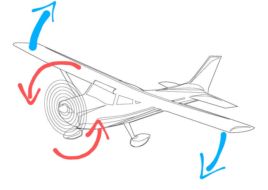

La primera es la resistencia al viento relativo. Si tenemos un avión volando, aunque en tierra no haga viento, mientras éste vuela, existe un viento relativo a la velocidad de vuelo.
Cuanto más rápido va el avión, más rozamiento. Y no será igual en un ala media que en un ala baja que en un ala alta.
Esto se debe al desfase vertical que existe entre el eje de propulsión y el plano que genera la resistencia.

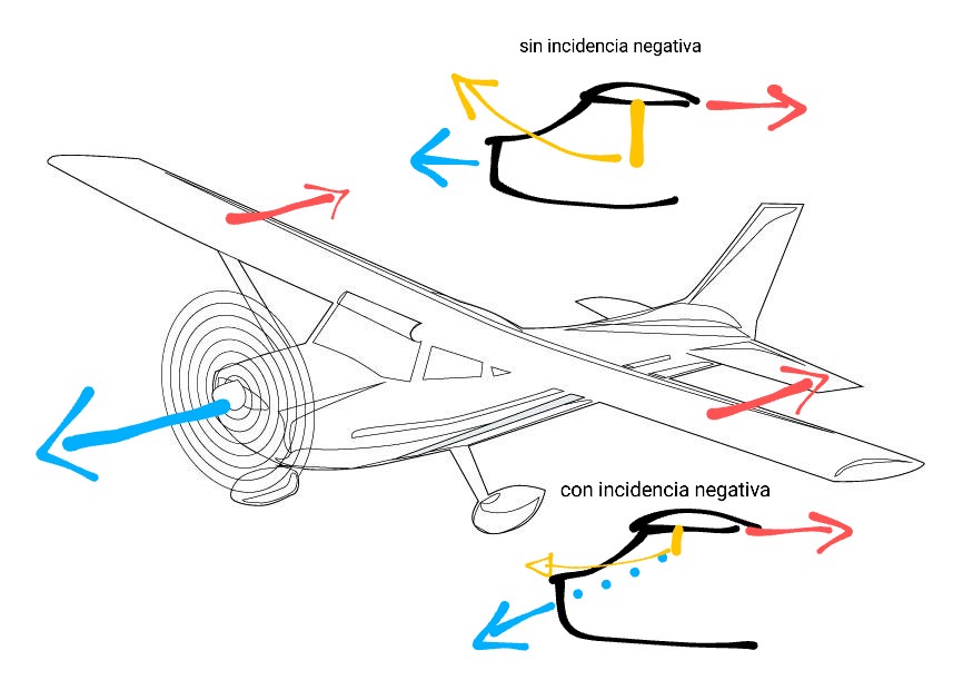

Analicemos esta bonita Cesna. Qué le ocurre? Qué la hélice produce una fuerza hacia delante en el centro del avión.
Y la resistencia de las alas al volar producen una fuerza opuesta a la primera y en la parte alta del avión.
Qué ocurre? Que a más motor metes mayor es el par de fuerzas que se genera y la Cesna se nos va sola para arriba.
Esto tiene dos soluciones. La más correcta es inclinar el motor hacia abajo, así cuando das gas y se genera el rozamiento, se minimiza el par de fuerzas.
Pero este es el factor menos importante. El que más afecta al avión es la propia fuerza de sustentación.
Siempre dependiendo del perfil alar que lleve el avión. Un perfil simétrico no generará tanto incremento de sustentación a diferentes velocidades como un perfil plano por debajo del ala.
Si tenemos un ala con perfil plano debajo y muy curvo arriba, a medida que se incremente la velocidad, aumentará la sustentación y el avión se irá solo para arriba.
Básicamente son los dos motivos para poner una incidencia negativa al motor.

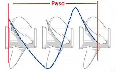

Esto hace que al ángulo de la hélice al que llamamos "paso" (12x6, 20x10, 24x12) varíe en función de donde se encuentre la pala.
Si la pala está subiendo, mirad la foto anterior. El paso disminuye. Si por ejemplo tenemos una hélice 20x10, en la izquierda del avión, que es por donde sube la hélice, tendremos por ejemplo una pala 20x8.
Y por el otro lado, por la derecha del avión, por donde baja la pala, el paso aumenta. Tendremos por ejemplo 20x12. 4 pulgadas de diferencia en el paso entre un lado y otro de la hélice.
Se entiende esta diferencia de ángulo de ataque de las palas de la hélice respecto al viento relativo?

EL KIT
calidades
Vais viendo por dónde van los tiros con el modelo de Dancing Wings?
El chino que lo ha diseñado es un tío listo. Se sabía lo de la incidencia. Lo que se lo sabía mal. Porque la incidencia está al revés.
El soporte motor apunta un poco para abajo y para la izquierda.
Bueno, no quiero pensar que el chino es un genio y en realidad ha tenido en cuenta que la Tiger Moth real tiene una hélice de giro horario... Entonces la incidencia a escala estaría bien y el capullo sería yo.

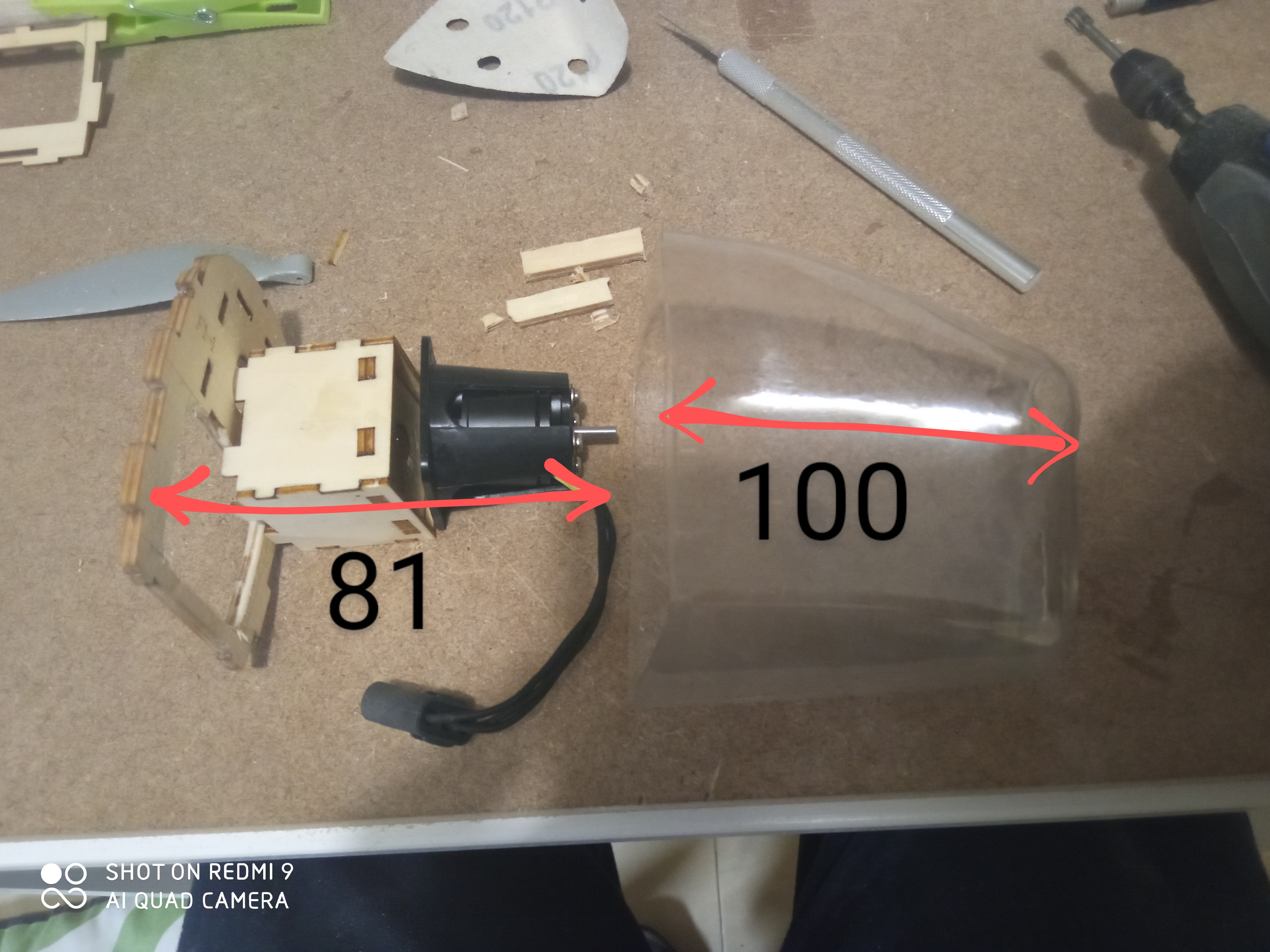

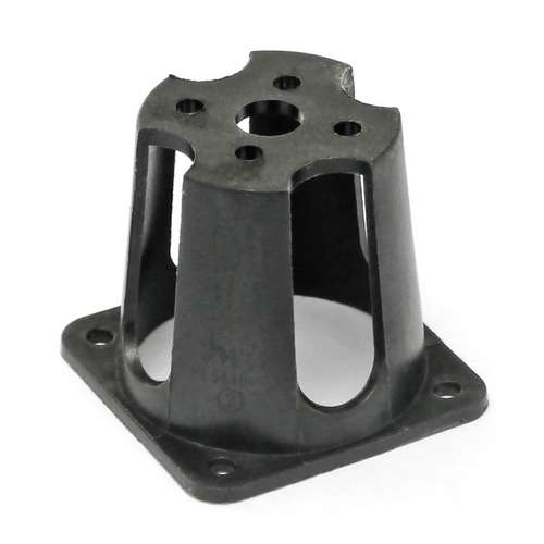

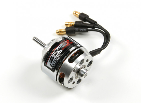

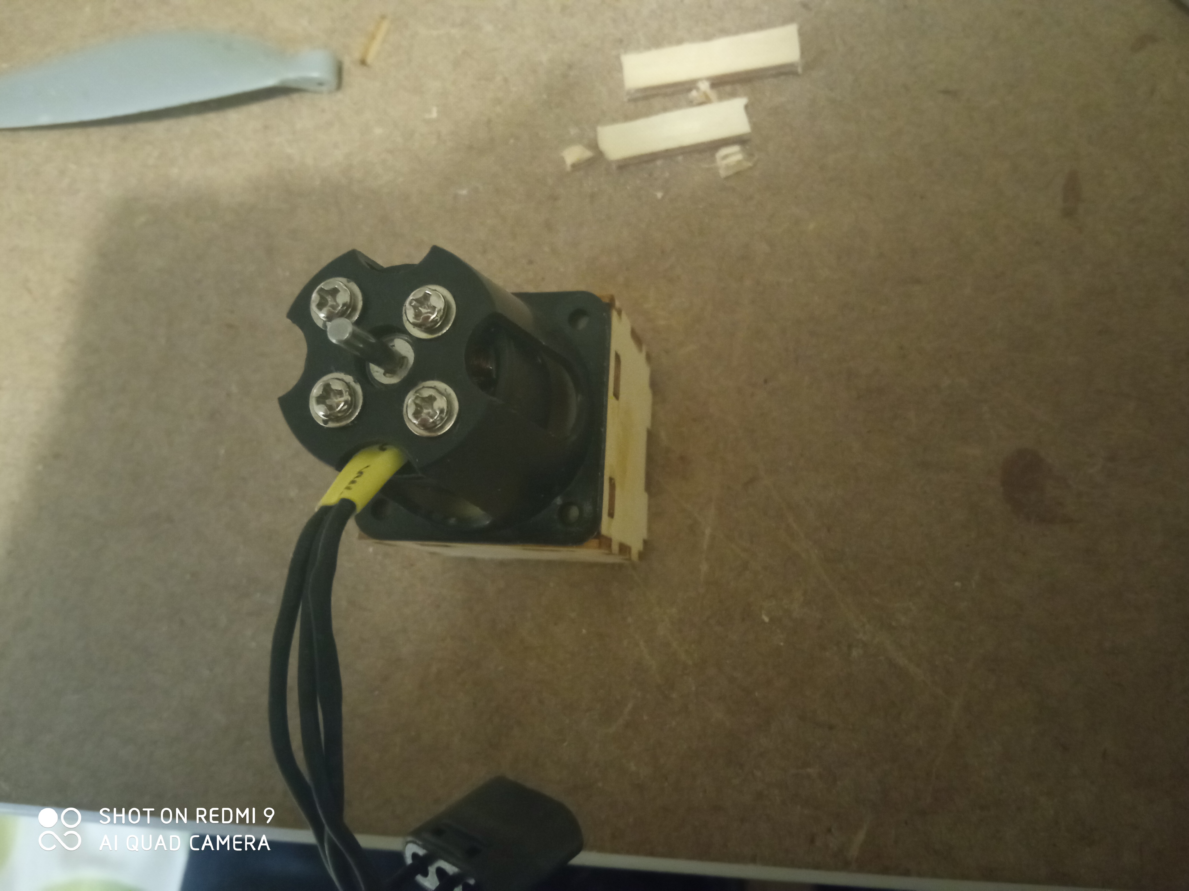

Vamos a seguir con la instalación del motor.
Ya veremos el próximo día, qué electrónica voy a montar en este avión.

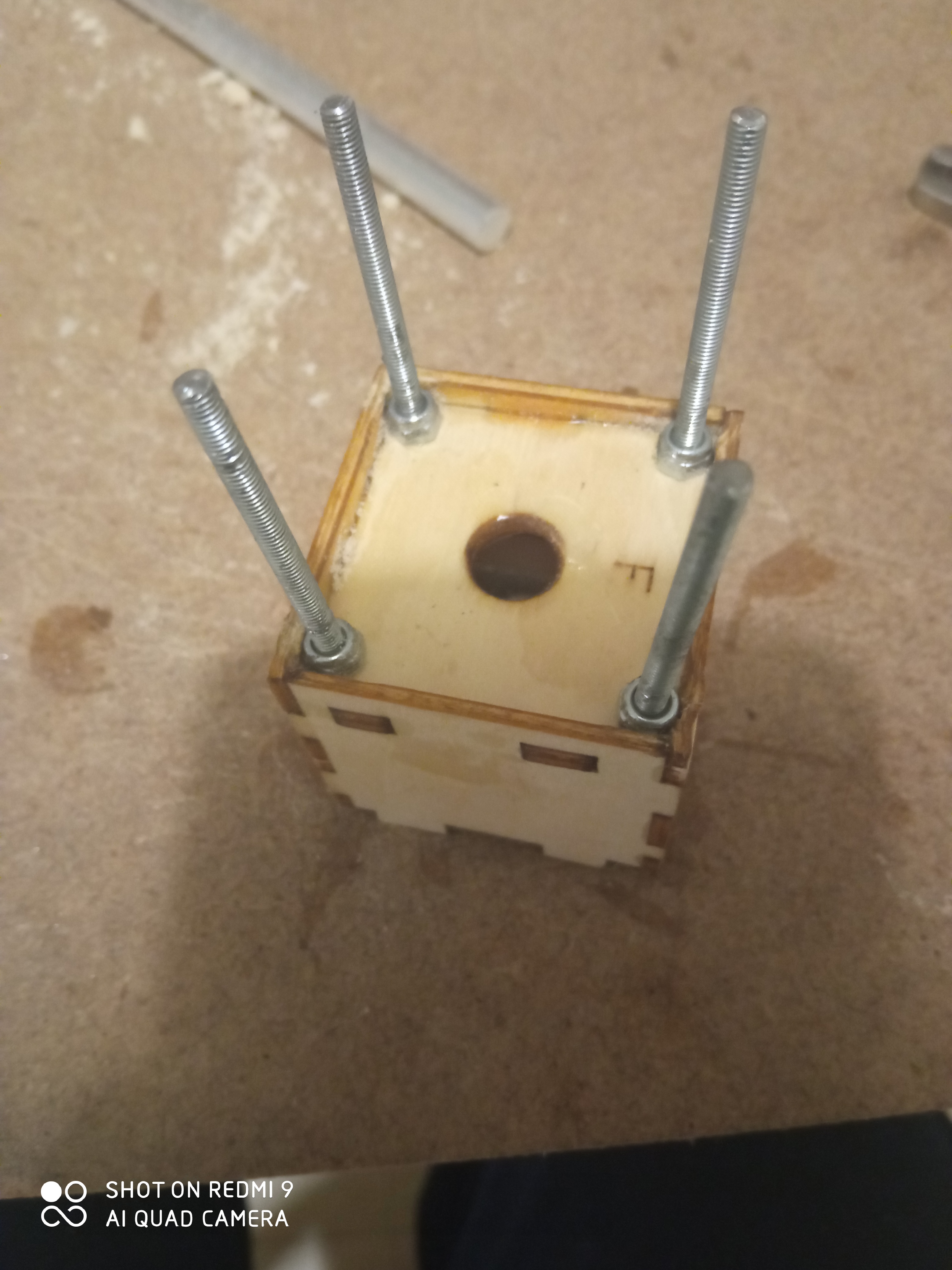

Pero lo primero que tengo que hacer es ver si el motor me entra en la carena.
Y sí, la carena hace 100mm de largo y el conjunto de motor + porta hélice + soporte motor + cuaderna F1 (que es donde irá atornillada la carena) hacen 81mm.
Esto quiere decir que tengo que meter un grueso de 19mm entre la madera y el motor.
Cosa que me viene genial, porque el motor que voy a poner, la bancada justo hace las mismas dimensiones que el soporte motor.
No lo quiero llamar parallamas porque representa que el parallamas es la primera cuaderna.

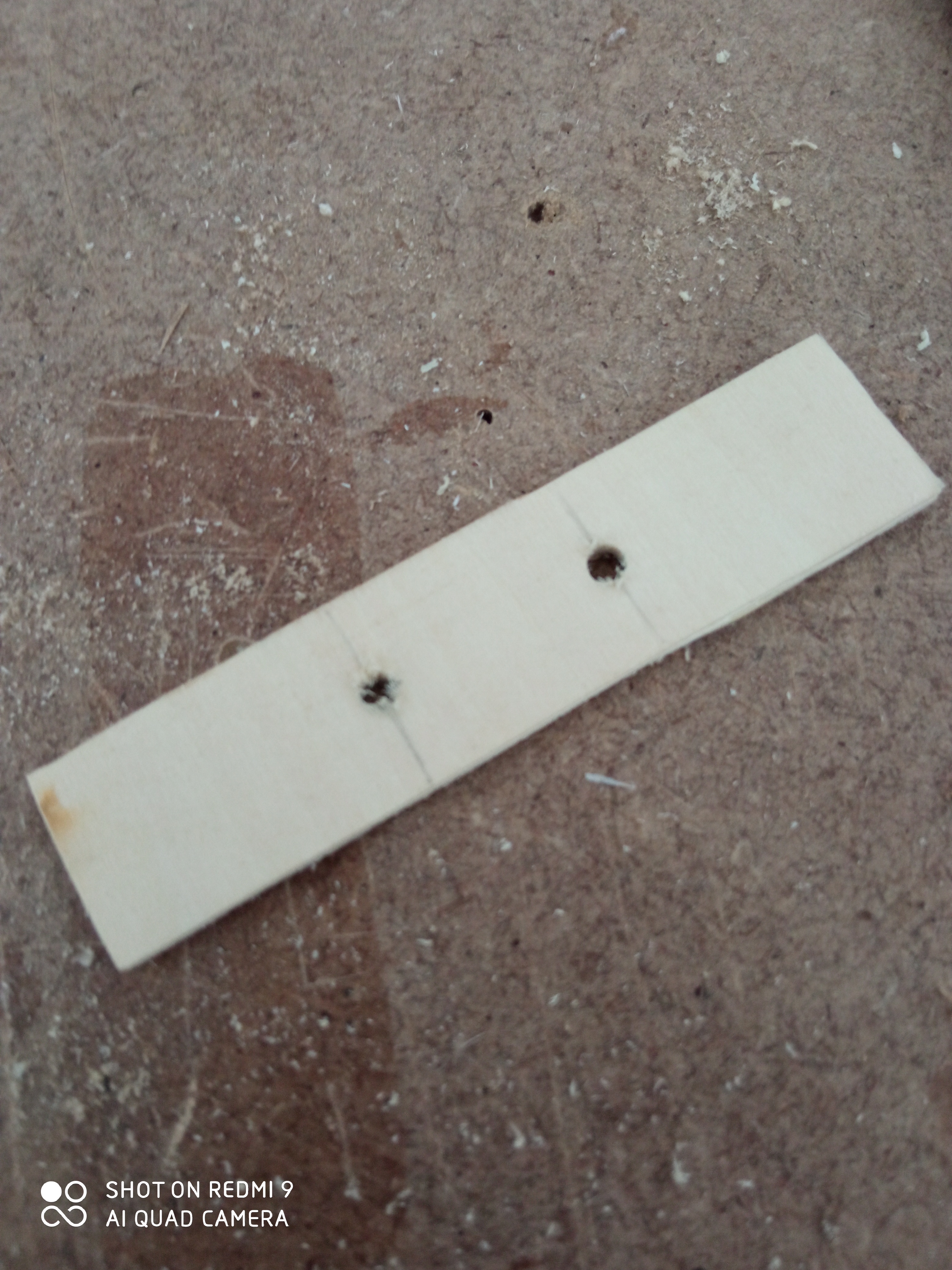

La bancada va a ir montada con 4 varillas roscadas de 3mm.
Aquí podéis ver dónde van a quedar la tuercas. Y eso que no están en el centro de los agujeros de la bancada. Pero más no puedo hacer.
Marco y taladro los centros de las tuercas con una broca de 3.2mm.
Dremel tiene esta medida de broca. Son muy útiles. Tienen 1.2mm, 1.6mm, 2.0mm, 2.4mm, 2.8mm y 3.2mm. y hay dos más aún más pequeñas, pero de memoria no recuerdo el diámetro.

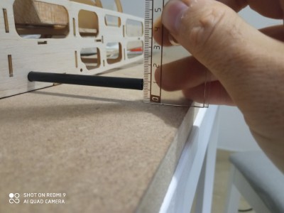

Las varillas, pues... Si necesito 19mm de offset, más 10mm para el soporte motor + tuerca, más 10mm para la bancada + tuerca... 50mm y así no me pillo los dedos.
A la tuerca que va a ir dentro del soporte motor, que va a ser inaccesible una vez encolado el soporte al parallamas, le he echado una gotita de fijatornillos.
Si vais a comprar fijatornillos, comprad un botecito pequeñito como este. Yo llevo con el cerca de 15 años y aún no se ha gastado...
Lo dicho, hay que montar las varillas antes de encolar, porque después será inaccesible.

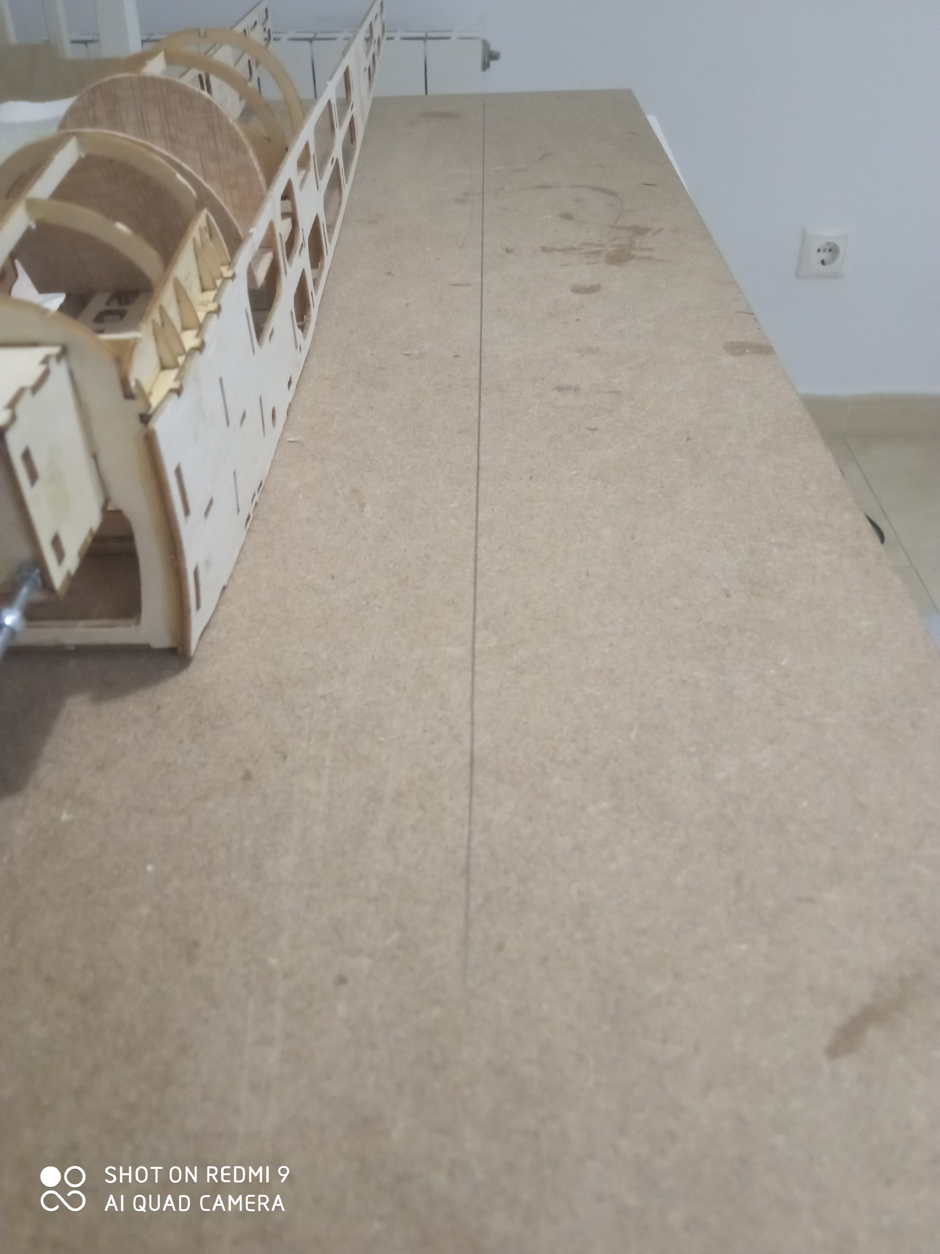

Apreciareis en la foto que las varillas están como divergentes. Pues no es una ilusión óptica. He hecho los agujeros un poco torcidos por dos razones:
La primera es porque la distancia entre agujeros en la madera es menor que en la bancada.
La segunda es que, cuando vaya a meter la bancada, para hacer coincidir las varillas con los agujeros, prefiero apretar hacia el centro que empujar hacia fuera las varillas.
Le pongo ya los topes a 19mm del soporte. Tuercas autoblocantes (o tuercas con freno, como las queráis llamar). Pero sin fijatornillos.
Estas tuercas habrá que ajustar para darle la incidencia correcta al motor.
El fijatornillos en realidad es para que, al ir apretando la tuerca autoblocante que sujetará la bancada, no se mueva la varilla y nos varíe la incidencia.
Y por último por hoy... epoxi y sargentos.
Recordad: Importante la presión encolando.

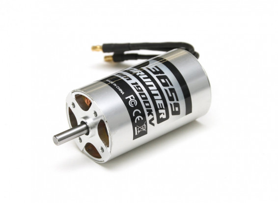

Brushless inrunner
Los motores brushless son los que se utilizan ya prácticamente en todos los hobbies de modelismo.
En particular, los inrunner, son motores brushless que tienen una carcasa fija y lo que gira es el bobinado interior del motor.
Viene siendo un motor a escobillas pero que funciona con corriente alterna trifásica, por eso llevan tres cables.
En la imagen no se aprecia bien, pero este motor lleva tres cables.
Estos motores se utilizan sobre todo en veleros, que tienen un morro muy estrecho y apenas cabe el motor.

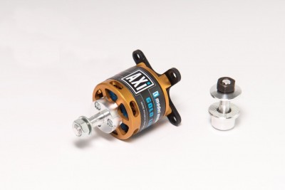

El motor brushless outrunner es el que más se usa en aeromodelismo.
Se caracteriza porque la parte que gira es la carcasa. En el interior, la bobina permanece inmóvil. Con lo cual, como la carcasa pesa menos, tiene menor consumo eléctrico.
En los brushless outrunner podemos encontrar dos tipos según necesitemos montarlo.
Este es el que yo llamo "con eje del revés". Tiene el lado fijo, de donde salen los cables y donde está anclado el bobinado, y el eje está justo en el lado opuesto. Sale por el lado de la carcasa.
Después están los motores brushless que recomiendo a todo el mundo. Con el eje al derecho.
En la siguiente sección explico un poco cómo van montados. Pero este es el que recomiendo porque se puede montar de dos maneras.
Pues esto es lo que recomiendo yo. Y estos son los accesorios que debe traer un motor. El porta hélice para el eje, la cruceta para montar el motor en el avión y el porta hélice para la carcasa del motor.

Yo por ejemplo voy a utilizar esta bancada de plástico que ya tenía.
Además que para esta Tiger Moth tengo dos motores iguales y para ninguno de ellos tengo ni cruceta ni porta hélice fijo.
Por eso utilizo la bancada, porque no tengo la cruceta, sino lo montaría con cruceta.
Otra opción sería montarlo con cruceta de metal.
Esto no es una solución muy habitual, pero también es una solución.
Y, por último, recalcar que si montamos un brushless con el eje al revés, tendremos que atornillar el motor desde dentro del parallamas. Cosa que se complica una barbaridad, sobretodo en modelos pequeños.
Lo mejor es montar un brushless con el eje al derecho y detrás del parallamas embutir estas tuercas de embutir que podemos encontrar en métricas de 2mm, 2.5mm, 3mm y en adelante.

Para explicar las características he sacado un par de pantallazos de dos motores parecidos, uno de Axi y otro de Turnigy
Voltaje: Como cualquier componente electrónico, hay que saber en qué rango de voltajes trabaja el motor. Estos dos modelos son para 2 o 3 elementos de LiPo.
Si le metemos 4S lo quemamos.
Kv ó rpm/v: Esto sería el par motor o torque. A menos kv mayor par y mayor hélice mueve.
Esto es inversamente proporcional a la potencia. Menos kv, más potencia. Más kv, menos potencia.
Entre el Axi y el Turnigy, hay poca diferencia.
Corriente máxima: Esto es muy importante. Otro día veremos el esquema eléctrico completo de un avión. Pero esto determina qué variador le vamos a poner al avión.
En estos casos, el Axi consume 18A y el Turnigy 20A como máximo. Si montamos una hélice y con una pinza amperimétrica medimos que consume más, hay que poner una hélice más pequeña. Sino... quemamos el motor.
Resistencia interna: Esto es importante para el consumo. A mayor resistencia interna, más consumo de la batería.
Aquí es en realidad donde se ve la diferencia entre un buen motor como un Axi, un Dualsky o similares y uno chino.
Potencia: Este parámetro es quizás el más importante. Es el que va a determinar que un motor tenga más fuerza que otro.
Te puedes encontrar dos motores con los mismos kv y diferente resistencia interna y al final, el de menor resistencia interna es el que más potencia tiene.
Entre el Axi y el Turnigy ya veis que sólo hay 7w de diferencia.

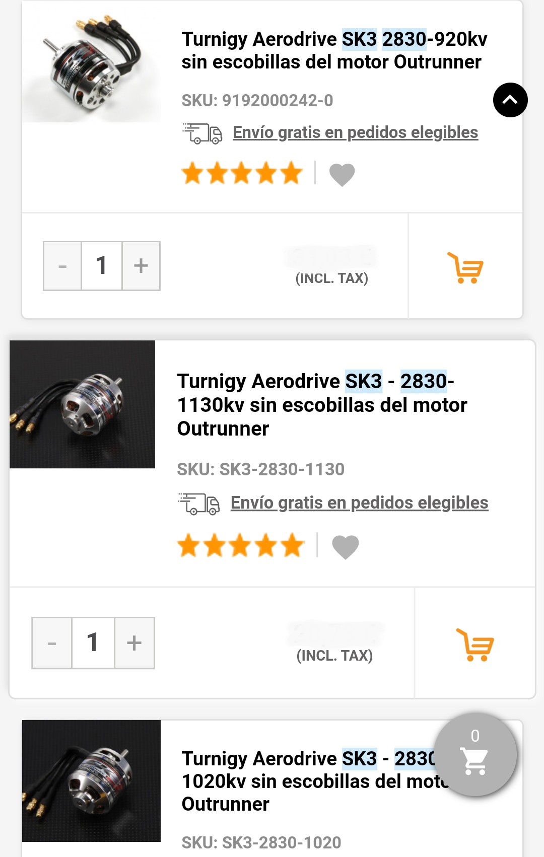

Pero cuando vamos a elegir motor nos encontramos con un pequeño dilema. Y es que tendemos a comparar el peso con las rpm/v. Es decir, miramos los kv del motor
En este pantallazo podéis ver que el mismo motor, de 28mm de diámetro y 30mm de largo, lo encontramos con diferentes kv. También tienen diferente potencia:
920kv - 165w
1020kv - 168w
1130kv - 187w
Esto, en realidad, lo que viene a significar que el mismo tamaño de motor con diferente bobinado da más o menos potencia.
En realidad, el 920kv puede mover una hélice más grande pero a menos velocidad. Y el 1130kv gira más rápido, pero no puede mover palas tan grandes como el otro.
Por eso yo me guío por el tamaño del motor. Para un mismo tamaño aproximado de motor, puedes elegir qué gire más o menos rápido en función del tipo de vuelo que quieras hacer.
Por ejemplo, con el mismo peso de avión y las mismas dimensiones de motor, si quiero hacer vuelo acróbatico elegiré un motor con más kv. Si quiero hacer un vuelo 3D, menos kv.

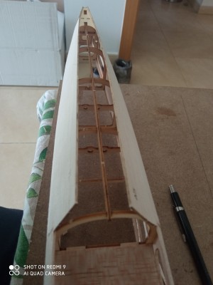

construcción del fuselaje
Bueno. Buena chapa técnica hoy, eh!
Hoy tampoco voy a avanzar mucho con la construcción.

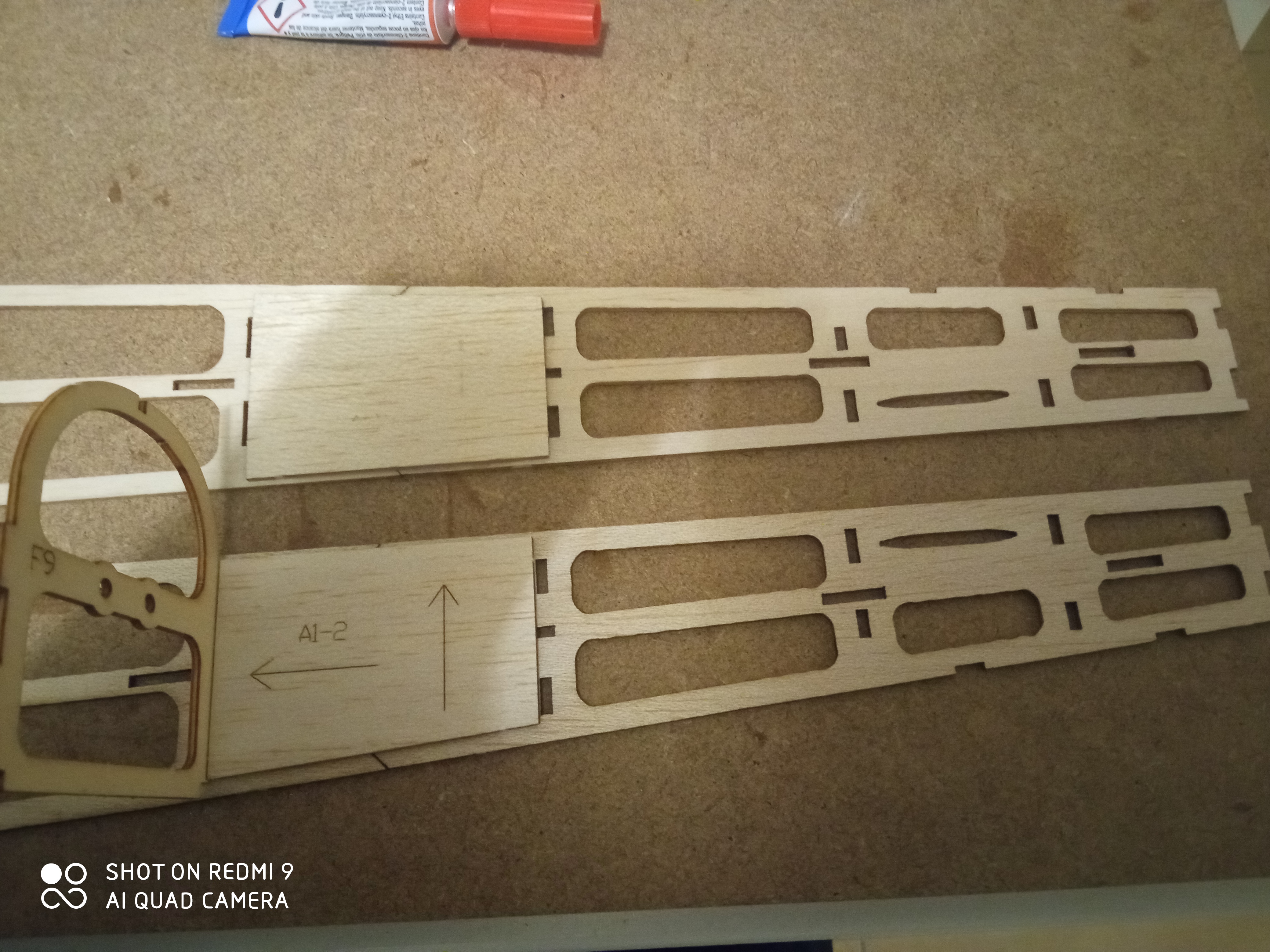

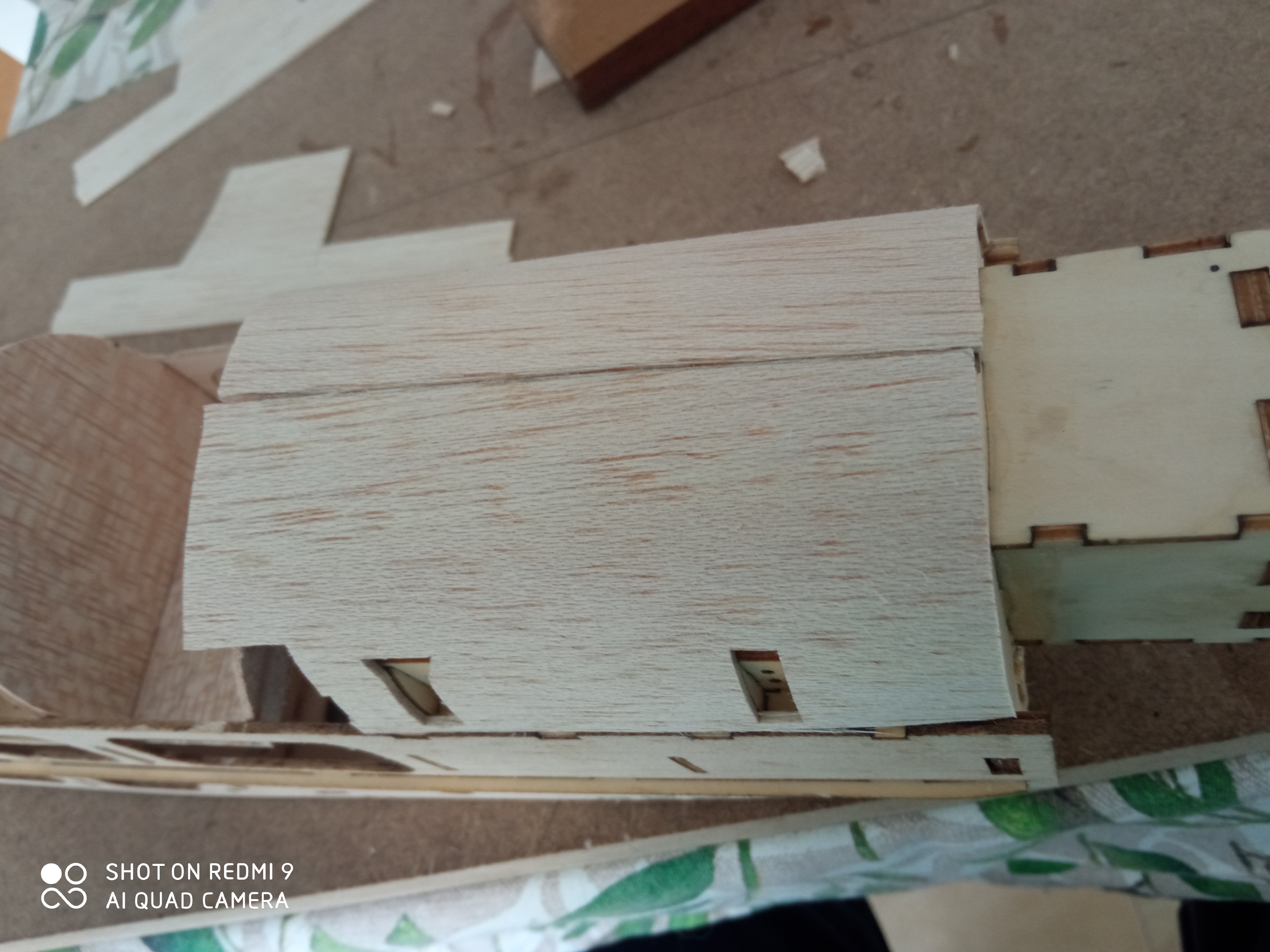

En la guía nos marca que primero montemos los costados de balsa del avión.
Esto es fácil, sólo con echar un poco de cianocrilato y listo.
Después hay que encolar una serie de refuerzos. Yo tengo mis dudas de si es mejor encolarlos antes o después de formar el fuselaje.
Lo que sí que no tengo duda es que es mejor pegarlos con cola blanca. Por eso yo los he pegado con cianocrilato.
Lo único que si he hecho bien es en presentar la cuaderna para que los refuerzos no me queden descuadrados.
Ojo con las cuadernas, no se os vayan a pegar ahora...
Estos pequeños refuerzos con agujeritos son para las bayonetas. Este avión lleva dos bayonetas en cada ala. La principal y de mayor diámetro y una auxiliar y de menor diámetro.
Los refuerzos de las bayonetas sí los veo necesarios. Porque ahí el fuselaje sí va a trabajar.
Pero el primer refuerzo que he puesto de la unión entre las piezas que forman el costado... cuanto menos, me parece un poco excesivo. Si yo hubiese diseñado el avión, hubiera utilizado una pieza de 0.5-1mm y vaciada para no darle tanta rigidez a la unión. Pero bueno, ya sabéis que los chinos estos se miran muy bien los céntimos.
Este último refuerzo, en realidad lo he encolado antes que el refuerzo de la bayoneta.
Y para éste sí que he usado epoxi. Ya sabéis, epoxi y presión.
A mí también me resulta un poco excesivo un refuerzo aquí de contrachapado. Yo hubiera metido balsa del mismo grosor que el costado del fuselaje.
Lo único que sí hubiera metido un refuerzo entre las cuadernas que soportan el tren de aterrizaje.

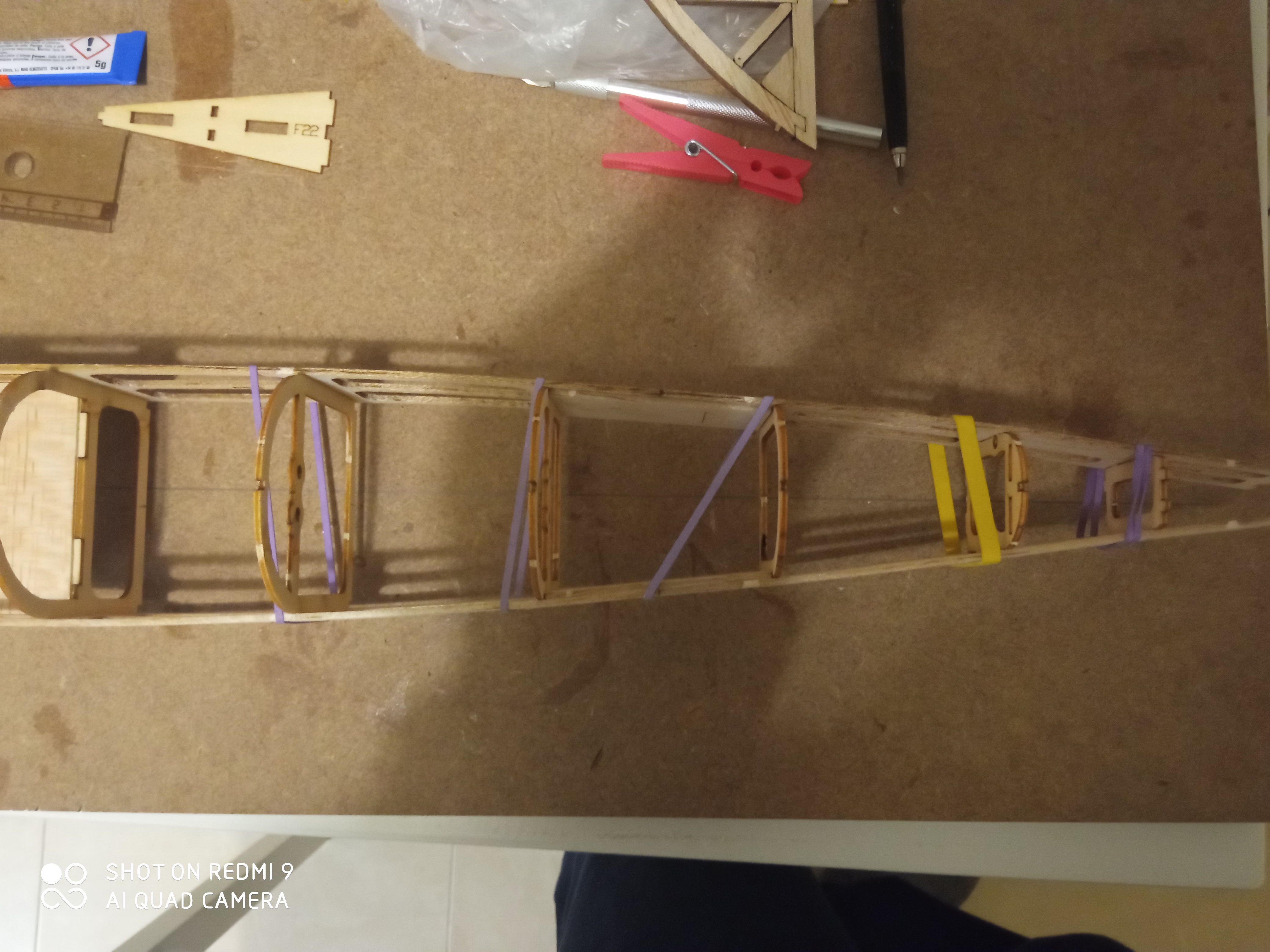

Esta parte ha sido fácil. Aunque hay que estar atento que todo esto va encolado simétrico. Si encolas por el mismo lado los dos... la cagaste.

Recuerdo bien el primer avión eléctrico que tuve que no entendía muy bien qué componentes tenía que comprar para el tema del motor.
Lo que era el binomio receptor-servos si sabía cómo iba conectado. Pero yo, siendo un aprendiz, no terminaba de entender cómo iba a conectar una batería con cables tan gordos al receptor ni cómo iba a conectar el motor al receptor...
Claro, me faltaba el variador...
Para quienes se estén iniciando en el tema de eléctricos, aquí van algunas aclaraciones.
En los eléctricos, tenemos una batería principal que genera mucha descarga.
Otro día hablaremos largo y tendido de baterías.
Esta batería es la que va a alimentar todo el circuito. Cómo lo hacemos? Pues por medio de un transformador que se llama variador.

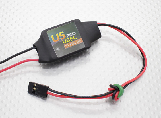

Cabe destacar que variadores podemos encontrar con y sin BEC. Qué es el BEC? Es el transformador para llevar corriente al receptor.
En la foto anterior, el variador es con BEC. Entonces, la batería, que es de 11.1v le da corriente al ESC (variador). Y dentro de este se divide.
Tiene un inversor para llevar esa corriente al motor en forma de corriente alterna.
También tiene un circuito que conecta el variador con el receptor para saber qué corriente debe enviar al motor.
Y si el variador tiene BEC, tendrá otro circuito que envíe corriente al receptor. En este caso suelen ser 5.0v constantes a 2A, 3A ó 5A, normalmente.
Qué ocurre si el variador no tiene BEC?
Pues que hay que montar uno a parte. Esto es un simple transformador de corriente continua de 11.1v, 14.4v, 22.2v... a 5.0v. Aunque los BEC suelen tener un sistema para elegir la corriente de salida entre 5v y 6v.
Para conectarlos es muy fácil. Un extremo a la batería directamente y el otro al receptor.
Para conectar el motor al variador tenemos 3 cables. No os preocupéis, no hay posibilidad de liarla. Estos cables no tienen polaridad. Son corriente alterna.
Si los conectas mal lo más que pasará es que el motor no gire.
Pero básicamente, el cable central del motor siempre va conectado al cable central del variador. Ahora sólo quedan los de los extremos.
Estos van a determinar el sentido de giro del motor. Así que, antes de montarlo todo en el avión, comprobamos que el motor gire en sentido antihorario y listo.
Que no gira en sentido antihorario? Pues hay que invertir los cables exteriores.

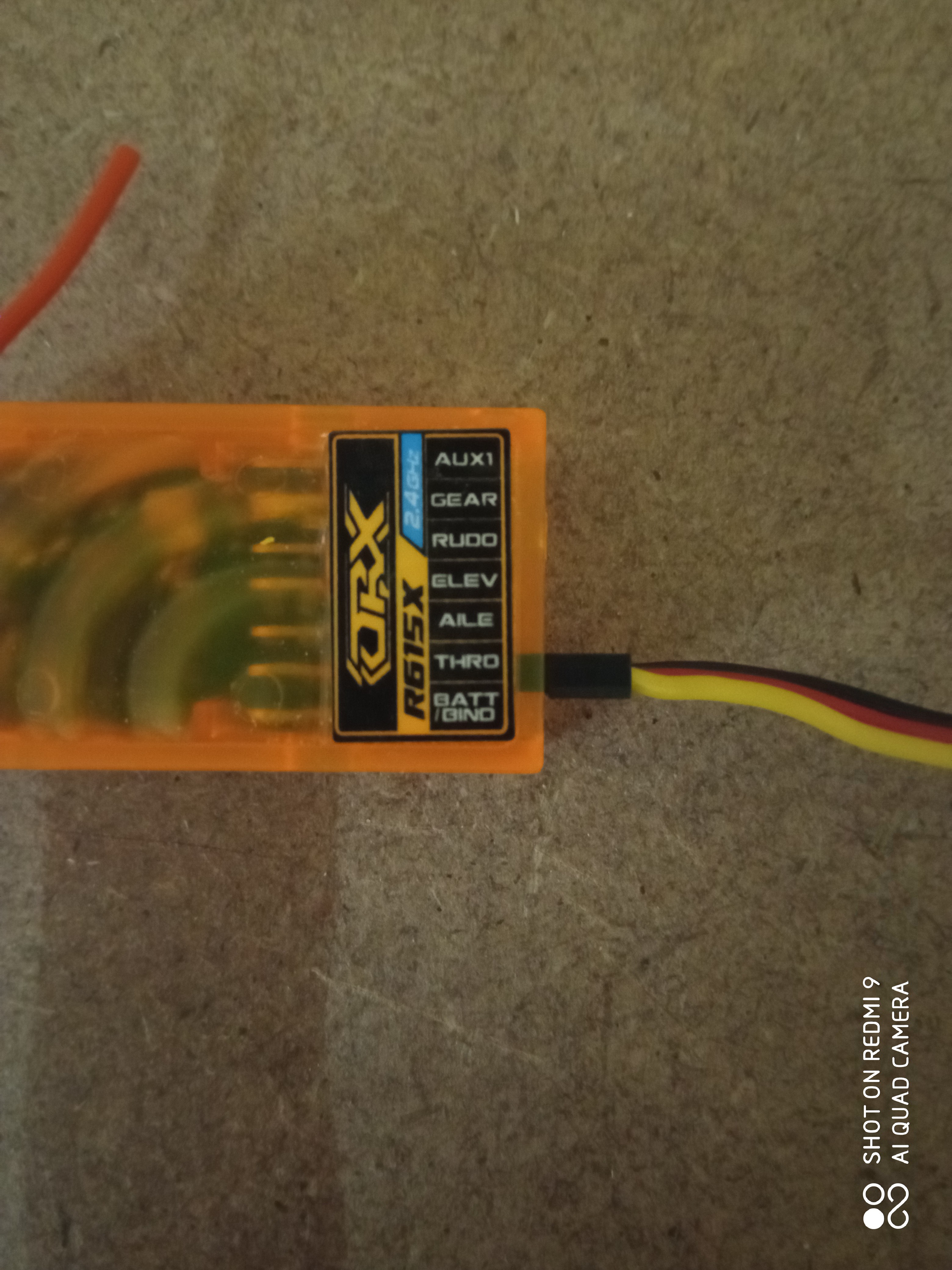

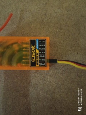

Le toca el turno al receptor. Los pines del receptor tienen polaridad. Pero si conectas al revés no pasa nada. El receptor no funciona y ya está.
Entonces, de los tres cablecitos que entran: El blanco o amarillo es para la señal que envía el receptor a los servos o al variador; el rojo es el polo positivo, que donde conectemos el variador será un pin de entrada de corriente y el resto de pines se convierten en salida de corriente; y después el negro, que es negativo.
Dentro del receptor, todos los rojos están conectados entre sí y los negros también. Así, si le metes una batería al receptor, da igual en qué canal la enchufes.
Pero ahora bien, para que todo funcione correctamente, el variador hay que conectarlo al canal del motor (THROLE).
Y si nuestro variador no tiene BEC, éste lo conectamos al canal de la batería (BIND/BAT - enlace/batería).
El BEC lo podríamos conectar en cualquier canal, pero para no ocupar canales inútilmente en el receptor...
Y qué ocurre a nivel energético?
Pues bien, tenemos una fuente de alimentación común para dos circuitos diferentes. Uno para el motor y otro para el receptor y servos.
Las baterías LiPo están compuestas por elementos de 3.7v conectados en serie.
Además, ese 45C que veis en la batería es la capacidad de descarga en Amperios.
A mayor capacidad de descarga más potente puede ser el motor que montemos en el avión.
Anteriormente vimos que los motores tenían un consumo máximo en amperios.
Pues según ese consumo máximo tendremos que usar un variador que lo soporte.
En la foto, el variador soporta hasta 25A. Si el motor consume más, el variador se quema.
Entonces, tenemos un motor que consumía máximo 20A.
Un variador que soporta hasta 25A.
Y una batería que descarga 45A.
Genial, todo está en su rango.

Si quiero montar la batería donde no está diseñado el avión para que vaya, primero tengo que hacer unas comprobaciones.
Entrará por la cuaderna 1?
Bueno, tengo que hacer algunos recortes.
En la cuaderna 2 también tendré que recortar el soporte de la bandeja de la batería.
Pero si la corto tendré que hacerle un soporte por el otro lado de la bandeja.
También tengo que ver si la batería entra entre la cuaderna 1 y la 3...
Entra un poco justo. Sobresaldrá unos milímetros por delante de la cuaderna 1. Espero que el avión necesite peso en el morro...
También, para amarrar la batería con un velcro habrá que abrir un agujero en la pieza que va debajo del fuselaje.
Pero aquí va justo el tren de aterrizaje... Bueno, lo echaré un poquito para adelante y ya está.
En la cuaderna 1 habrá que abrir este hueco.
En realidad este paso lo hice antes de encolar el soporte del motor.
Con la Dremel he hecho los cortes rectos.
Las curvas con una fresita de corte de la Dremel.
Antes de cortar el soporte de la bandeja de la batería de la cuaderna 2...
...he encolado un par de listones y una pieza de contrachapado.
Después de que seque el epoxi ya sí puedo recortar la cuaderna.
En esto sí que utilizo epoxi. Estas uniones entre contrachapado sí que tienen que ser resistentes.
La pieza de debajo del fuselaje...
... también la he recortado con la Dremel.
Y en contrachapado de abedul...
...he hecho una bancada para los servos y el receptor.
Las dos rajitas son para atar el receptor.
Pero antes de encolar esta bancada, mejor compruebo que los servos entren bien.
Si no entran, cuando esté montado el fuselaje será más difícil ajustar la madera.
