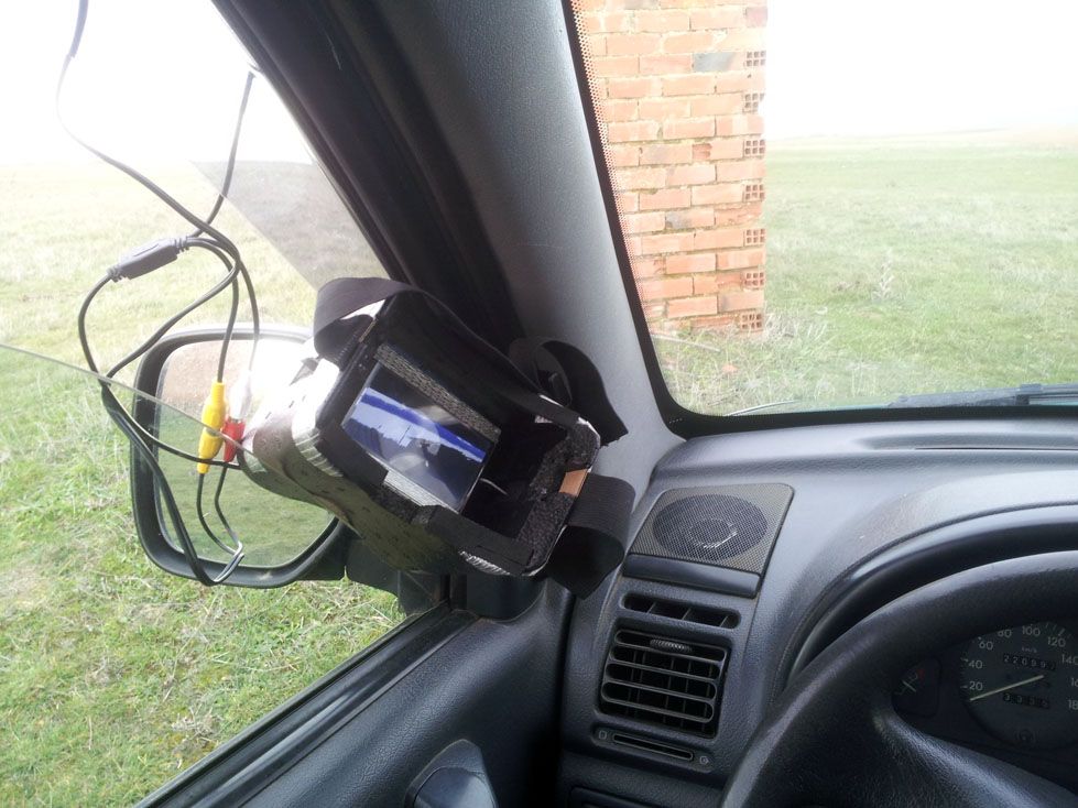

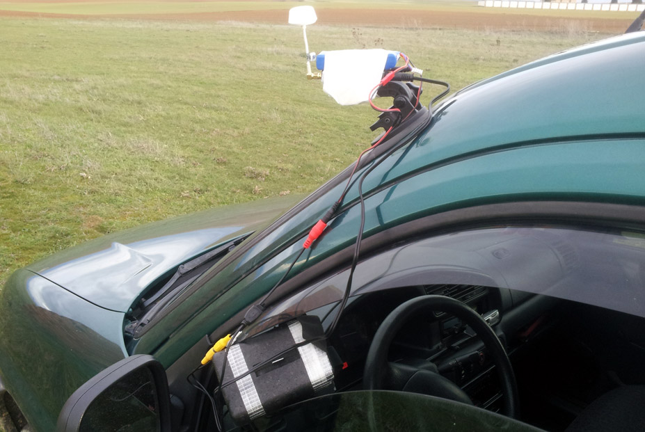

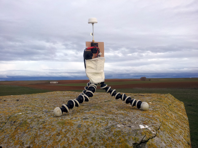

vale, voy a probar a ver cuanto llega el emisor Hobbyking TS58500 de 5.8Ghz y 500mw .....y ahora...... como lo hago?
pues camara, bateria y emisor en un tripode puestos a casi 2 metros del suelo.
En el coche pongo el receptor y bateria pegados a una ventosa que pego en el cristal del coche, dentro las gafas, me alejo con el coche por una carretera que está al lado.
Los primeros edificios hacen un poco de interferencia, pero en cuanto me alejo un poco más se ve perfectamente, segun avanzo llega un momento que pierdo la señal (la antena del receptor va en la parte delantera del coche, en el momento que doy la vuelta se vuelve a ver) total, que llego a un camino en el que me pongo mirando de frente al emisor y camara y se ve perfectamente.

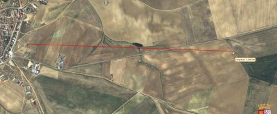

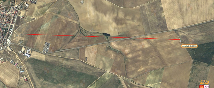

Llego a casa, y en sigpac mido la distancia y sorprendentemente 1890 metros!!!
subo alguna foto para que veais como monte el equipo.
supongo que siendo así a ras de suelo... 1890 metros está muy bien no?
salu2
