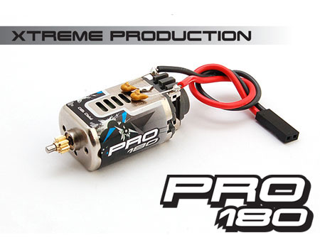

Hola amigos busco algo de informacion y conocimiento ,soy un total desconocido del tema de la mecanica en los helis
El tema es que aprovechando que hacia un pedido a miracle (por cierto rapidismo 10 dias +o -) de el kit xtreme, pues el propio del lama es feo de cojo...,he aprobechado acomprar motores xtreme tambien y como habia 2 modelos el SE y el Pro ,con una diferencia de 2 euros ,me he tirado a por los pro ,ya que en miracle me han dicho que son una mejora de los SE ,y tambien me recomienda unas baterias de 20C o mas ¿de cuantos mAh compraria? ,tengo una sin marca de 900mha pero quisiera tener otra de repuesto ,donde comprala ebay miracle etc,etc .

El kit viene totalmente desmontado, te vas a hinchar a apretar tornillitos, pero es fácil y entretenido. Motores puse los SE, que era los que había, van muy bien, aunque ya se me ha cascado el rodamiento en uno. Son muy fáciles de cambiar, dos tornillos y fuera. Vas a tardar en cambiar escobillas, pero son baratas y no está de más tenerlas a mano, además son fáciles de poner, pero necesitas un soldador.

Hoy me he puesto a cambiar mi Lama V4 con el Kit xtreme ,también de paso he cambiado los motores PRO XTREM 180 para aprovechar el viaje ,El kit me ha costado toda la mañana con los diminutos tornillos que trae ,pero al final he conseguido ponerlo todo ,todo menos el canopy ,pues tengo una duda y es como se ha de pintar ,o con qué tipo de pintura (enlace ?),y otra duda que tengo es con los motores ,ya que en un principio he hecho la conexión del motor que va la parte de atrás no sé si es él A o el B(el que va a la corona más baja ) con el cable rojo en la parte de arriba en el stick de arriba del 4/1 y el motor de la parte delantera es decir más próximo al 4 /1 en un despiste también lo puse el rojo arriba ,pero viendo unas fotos que le hice antes del cambio veo que va al revés rojo abajo y negro arriba
¿Habré jodido algo el medio minuto que lo he tenido en funcionamiento en esa posición ?
Por otro lado a los que hayáis cambiado los motores es indiferente poner,(según se mira de cola ) los motores en una posición o otra es decir que los cables tengan menos recorrido por un lado que por el otro ,no sé si me explico

Yo llevo el motor de atrás en el conector de abajo del 4en1 con el rojo abajo, imagino que dará igual mientras un eje gire contra el otro,solo cambiará el sentido de ajuste del tornillo y trim del proportional. La colocación de los motores imagino que dará igual, no veo en qué puede influir.

Gracias Juanpe ,por tus respuestas ,sobre lo del engrase como se hace ,mis motores son ventilados ,

Engrase,de los motores sale el eje,por un lado engancha el piñon de ataque y por el lado de las escabillas se asomara un poco,imagino,con un poco de aceite de maquinas de coser o si tienes a mano aceite con litio o teflon le echas un poco en los puntos donde el eje toca con la carcasa de motor.
Importante tambien es rodarlos un poco antes de darle caña,lo que tienes que conseguir es que las escobillas se adapten al colector lo mejor posible,y que no se sobrecaliente en este procedimiento,es facil,pones el heli en marcha y lo dejas funcionando a velocidad lenta,como a medio gas o un poco menos,y vas tocando los motores en cuanto se caliente lo paras y que se enfrie,importante muy bien lubricados,repite un par de veces,sustancialmente sube el stick del gas y repites la operacion otro par de veces,luego gastaras unas baterias(volando) sin darle mucha chicha a los motores,sin calentones excesivos,cuando hayas hecho todo eso podras,o deberas de poder darle caña a los motores,antes no.
