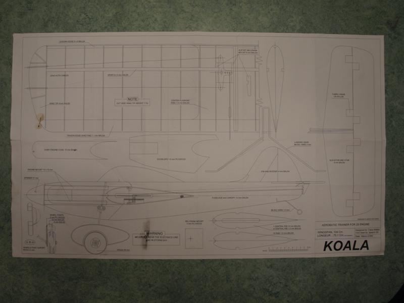

Hace un tiempo vi en la WEB de Claus Maikis un plano gracioso para un 20 para aprender a volar y facilón.
http://www.clacro.de/Seite_koala.htm

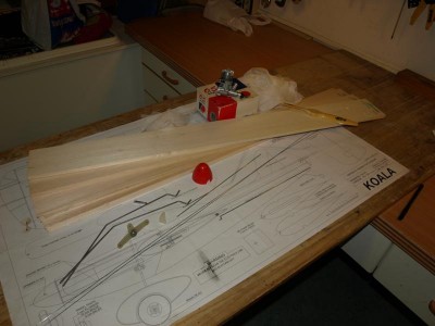

Entonces en mis primeros pinitos de Autocad se me ocurrio dibujarlo y despues de algún tiempo se me ha ocurrido una chorrada y es ponerme hoy domingo por la mañana cuando me levante y durante todo el dia hacer la construcción y colgaros fotos del proceso a lo largo del día. Si, ya lo se, es una chorrada pero espero terminarlo al final del dia y digo dia antes de irme de nuevo a la cama.
Pretendo dejarlo terminado en madera.

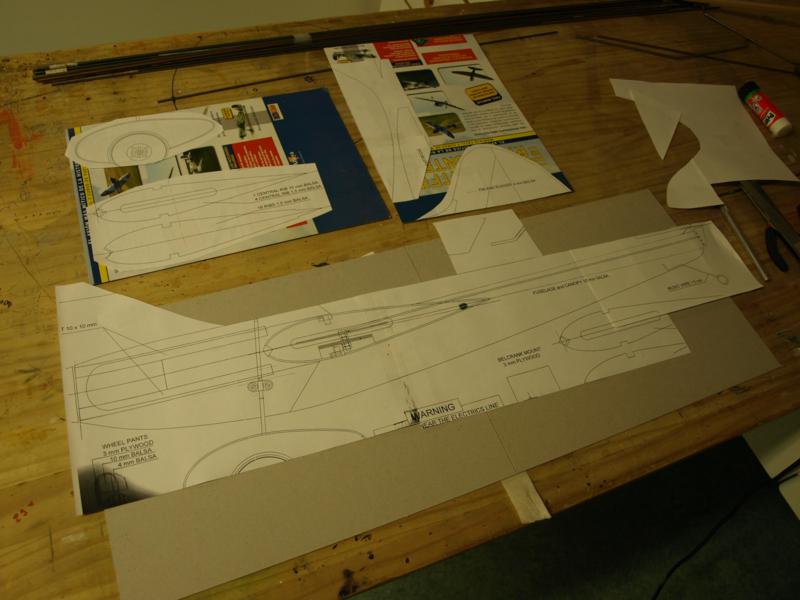

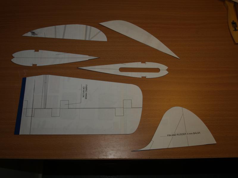

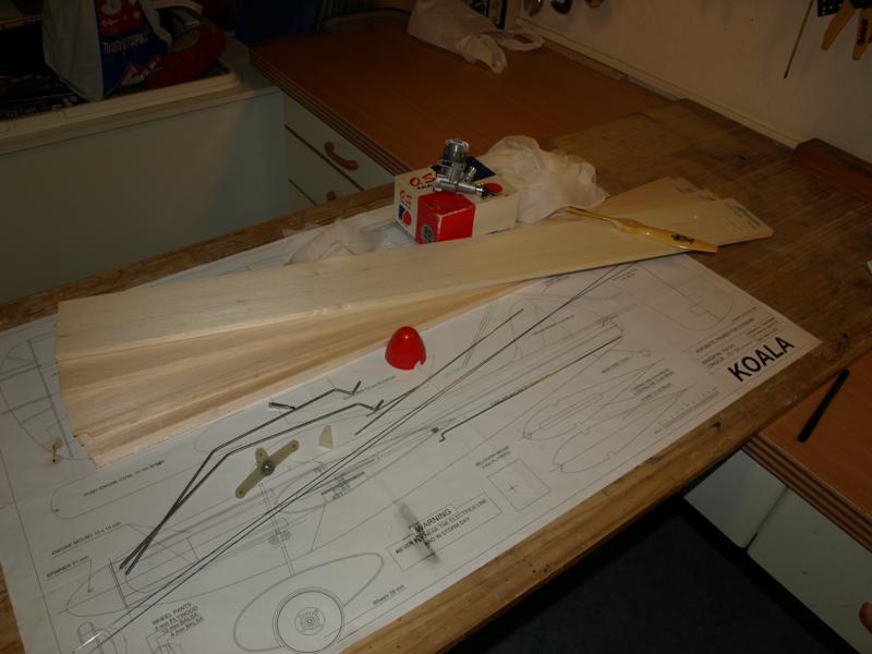

De momento solo he preparado los cartones para las plantillas y un poco de acopio de materias primas.
Por supuesto nada de CNC ni lijadoras electricas. Xacto y taquito de lija.
:wink: :lol:
Plano
Preparando plantillas

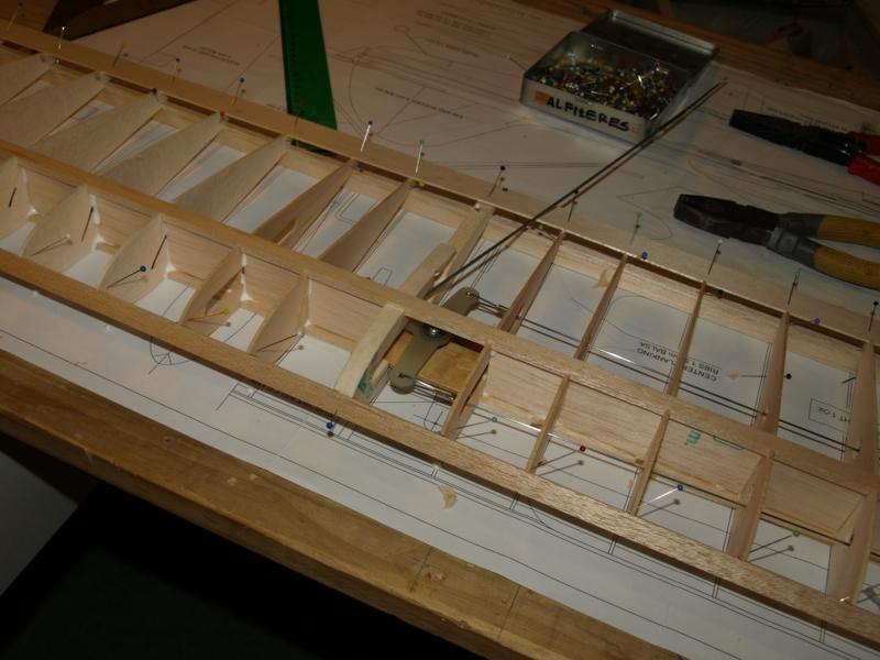

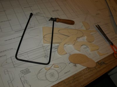

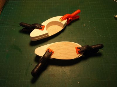

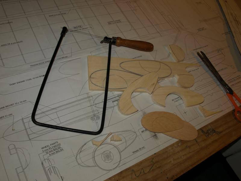

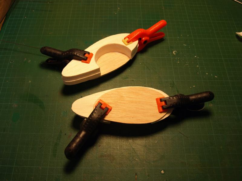

Empiezo por las carenas para dar tiempo al secado para lijarlas por la tarde
Plantillas varias
Cortando piezas de las carenas de ruedas
Secando el encolado de carenas

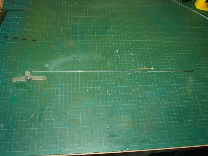

¿Conoceis a un Sr. llamado Murphy?
Bueno, todos sabeis que ese sr. no descansa y hoy menos que es domingo.

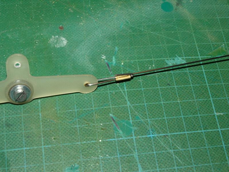

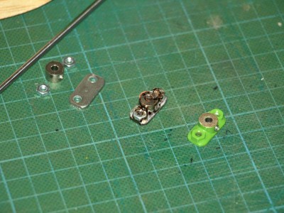

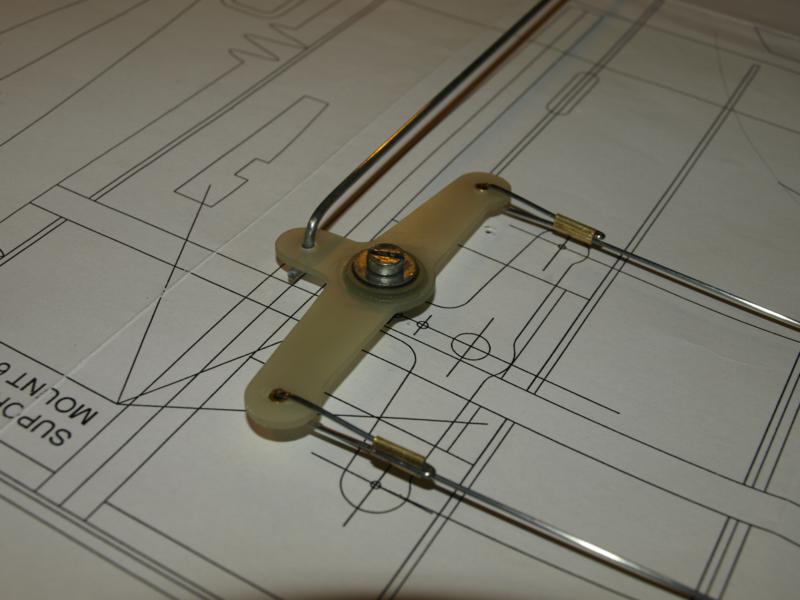

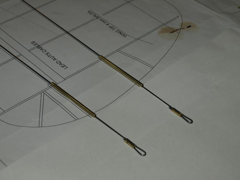

Se ma ha fastidiado el ordenador y he tenido que apañar otro que funciona con pedales. En fin aquí pongo mas fotos de las que están retrasadas
Varilla de transmision de mando
Conexion en la escuadra
Escuadra
Terminales

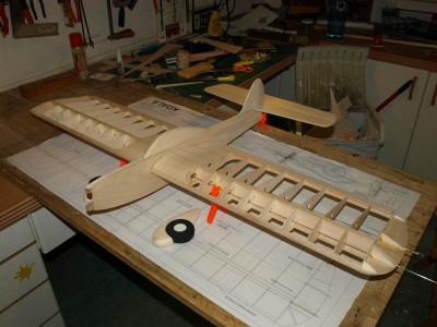

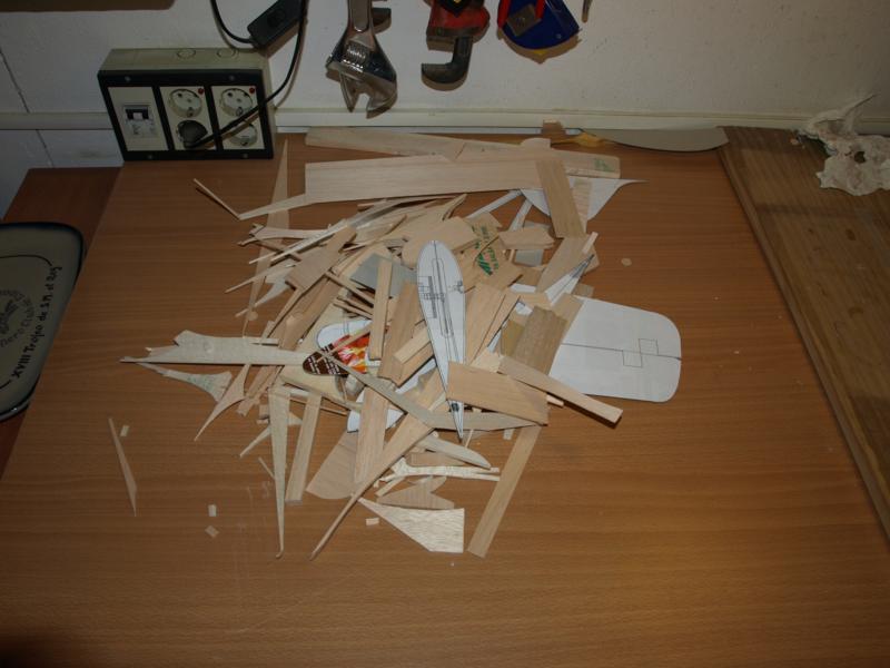

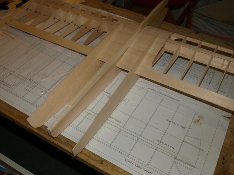

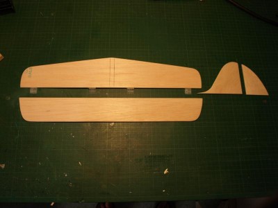

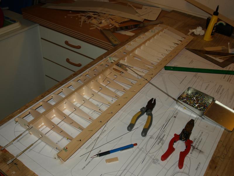

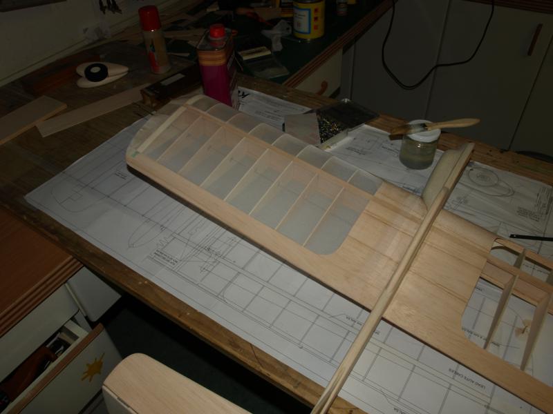

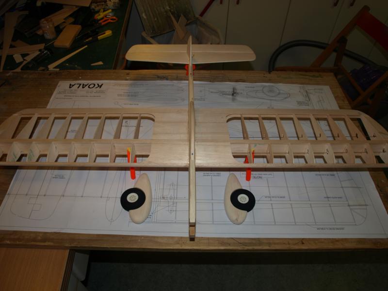

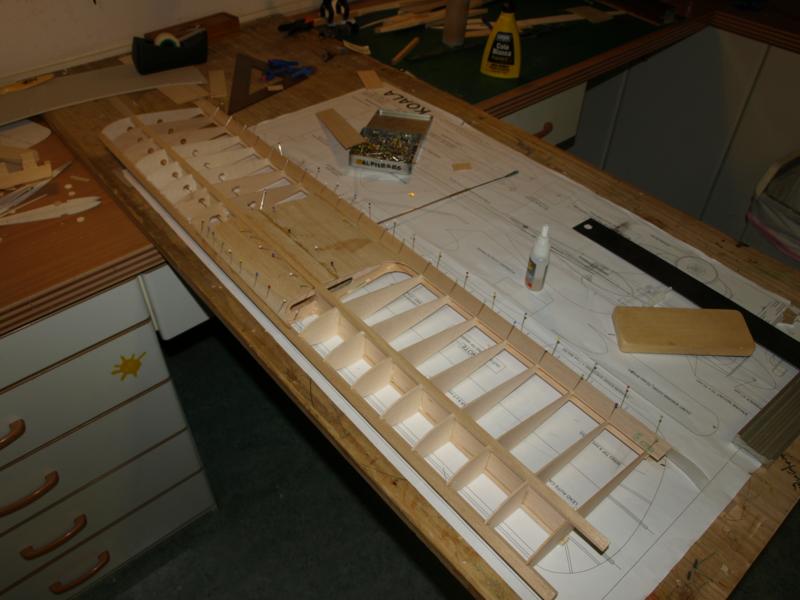

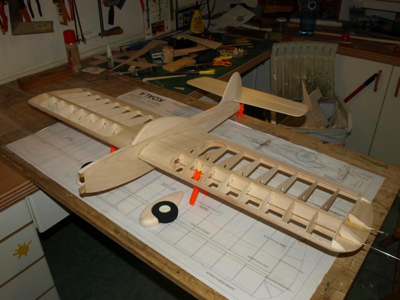

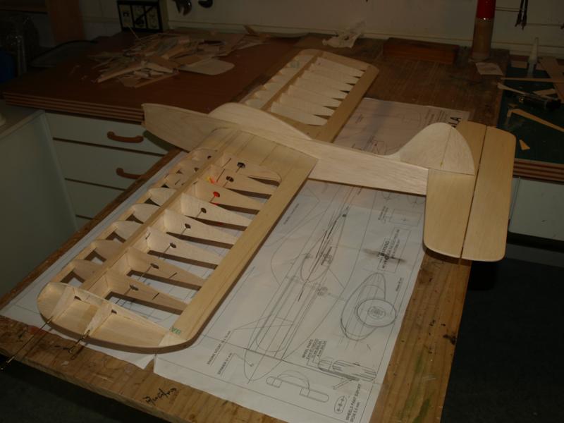

Bueno aqui el resto de fotos. Me retrasó tambien la elección de la balsa del fuselaje que era muy blanda y he tenido que improvisar los refuerzos.
Queda chulo.
Enchapado superior

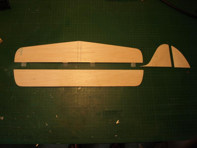

Empenaje de cola

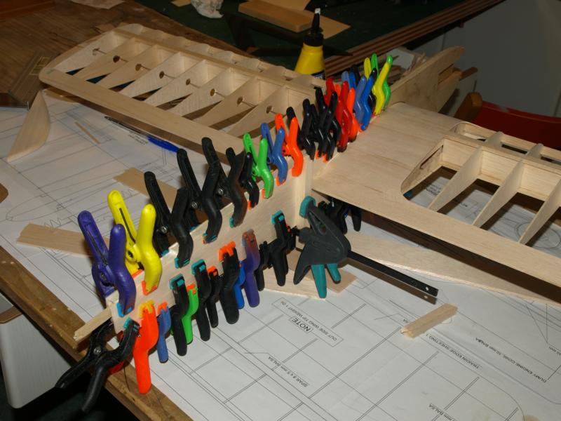

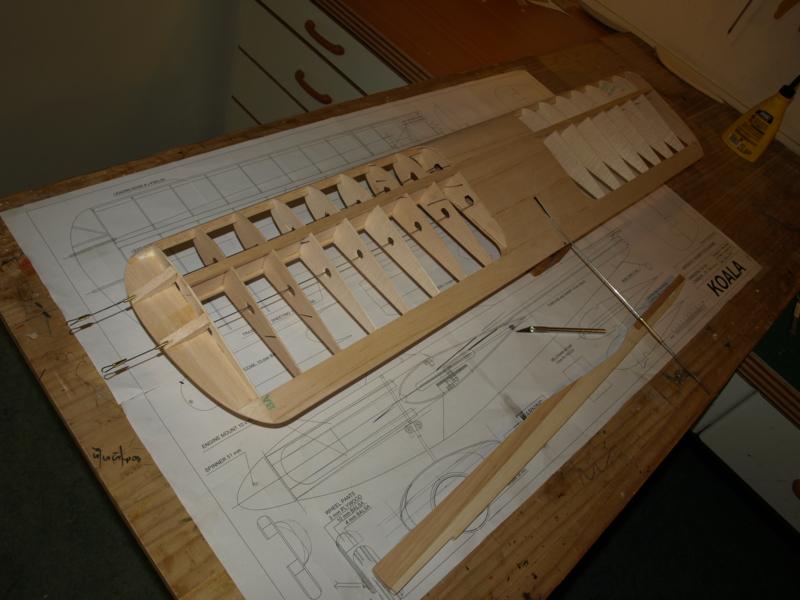

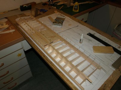

Ala terminada
Refuerzo del fuselaje
encolado del refuerzo
Retales

daremos por bueno el 'intento de record' :lol: :lol: :roll: :wink: , ahora a ver si de los 'retales' te sale otro modelito :twisted:

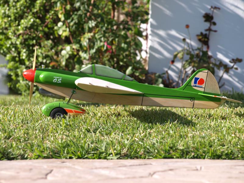

#1254569

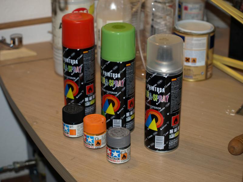

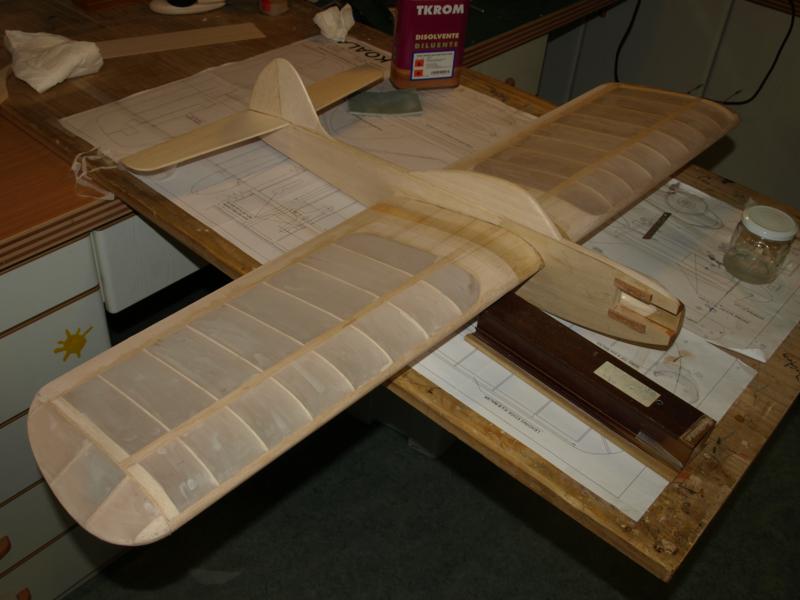

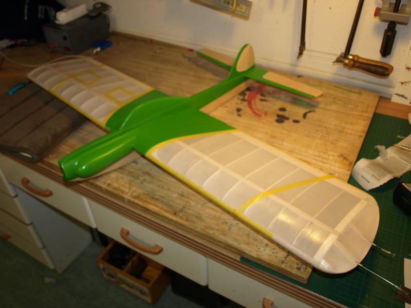

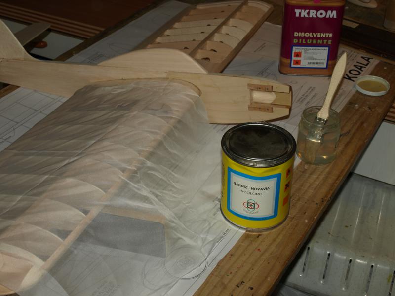

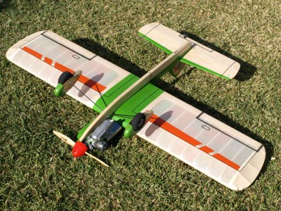

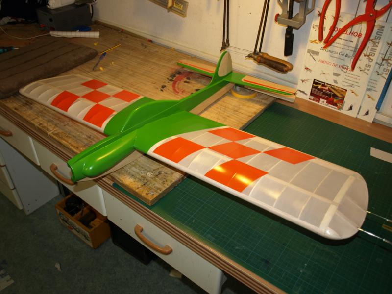

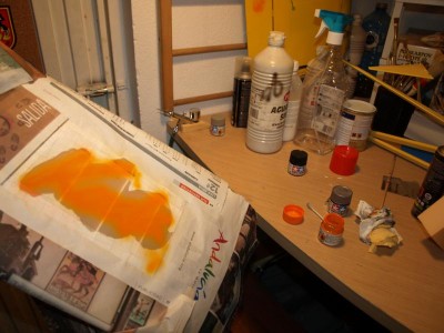

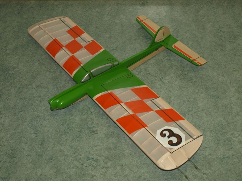

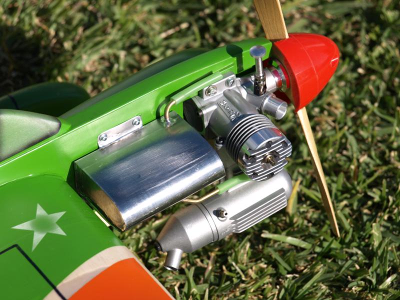

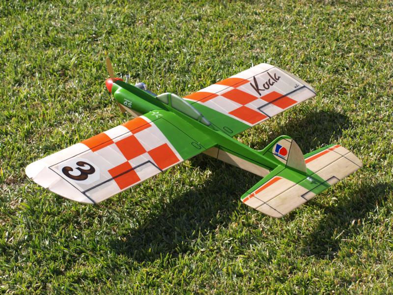

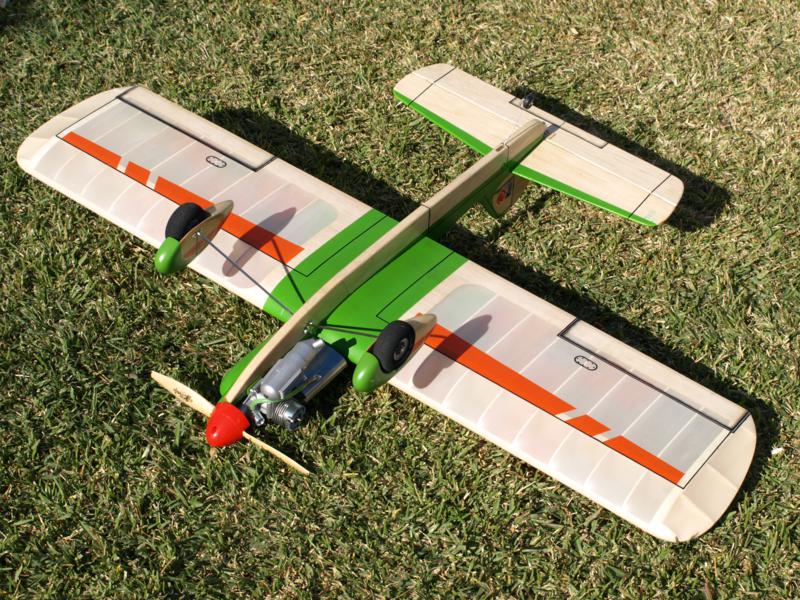

Por fin y antes de fin de año, todo un record para mi el pasado 8 estrenamos este proyecto de un día. El modelo sencillo, para su acabado he empleado material de los chinos. Tela de seda por 2 euros por dos pliegos para entelar. Estaba cansado de los boquetes en el ala con el papel y la verdad que me ha dado buen resultado. Entelado con novavia y con varias manos despues de tapaporos para muebles. Los colores tambien de los chinos a 2 eurillos por bote que en total he necesitado 6 entre naranja verde y barniz de acabado. Importante, la laca se va con el combustible, por lo que le di la mano de acabado con sintético satinado que le da una buena vista. Con colores de Tamiya se pintaron los adornos. El motor empleado un OS MAX FP 20 que funciona de escandalo, por supuesto que ningún descubrimiento.
El vuelo es muy estable y a la vez maniobrero para empezar con maniobras básicas de acrobacia, mas o menos hace todas las maniobras de la tabla aunque no de alta puntuación, pero suficiente para pasarlas todas, que es lo importante al principio para quitarse el miedo de acercarse al suelo y eso que es avión sin flap.
El depósito construido ha sido un poco grande al principio y cansado de casi 9 minutos de vuelo, con lo que le he instalado otro mas pequeño.
Es un avión muy apto para principiantes en construcción y vuelo ademas de lineas agradables a la vista.
Primeras piezas de tela y novavia
Primer ala terminada
Todo entelado.
La laca permite capa fina y sin goterones.
Las pinturas empleadas, aunque en la imajen aparece laca transparente, esta la sustituí por sintético satinado Tkrom
Toques de naranja
Última edición por Ignacio Gil Saenz- el Dom, 22 Dic 2013 22:39, editado 1 vez en total.

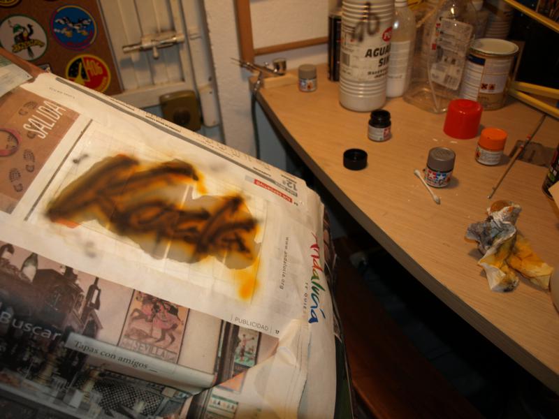

Mas fotos.

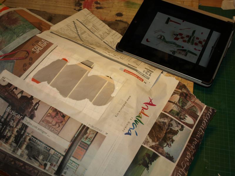

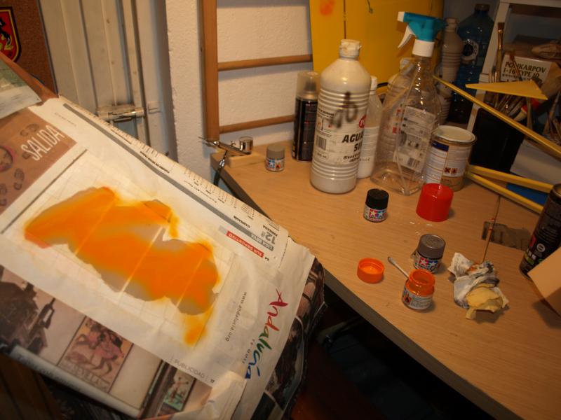

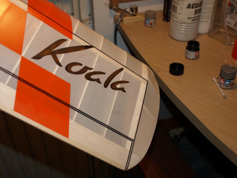

El número con Tamiya
Mascara para el nombre
Primero naranja
Sin quitar la máscara , sombras de negro.
Resultado del nombre y algún panelado con rotulados indeleble.

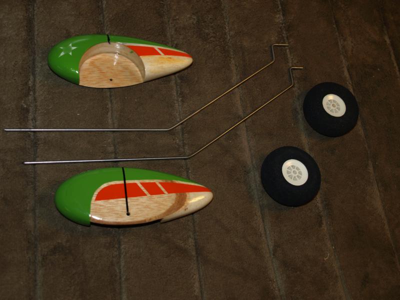

Las carenas, aunque dieron algún problema con la segunda capa de barniz de acabado. Hay que dejarla dos dias secar al menos antes de una segunda mano.
Última edición por Ignacio Gil Saenz- el Dom, 22 Dic 2013 22:42, editado 1 vez en total.

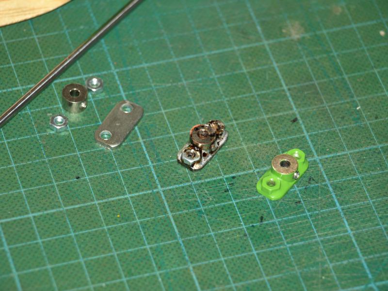

Soporte para las carenas. Un prisionero soldado a una chapita y un par de tuercas.
Roll out al jardín de casa.
Planta agradable.
Magnífica planta motriz
Los bajos.

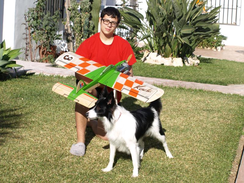

Y... por fin volando despues de mas de un año sin volar.
Espero que sea de vuestro agrado.
Pronto mas...
Perico dando doble mando a BEA, mi sobrina. Su hija.
Chim pum!
