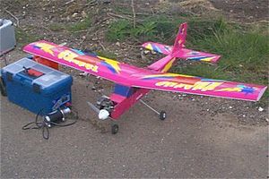

y unas fotos:
http://images.rcuniverse.com/art/kits/k ... ner-40.jpg
http://www.flyingsites.co.uk/features/d ... 20pic2.jpg
Gracias y saludos

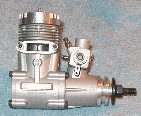

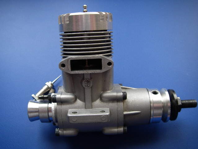

Pongo unas fotos para que veais los motores..
Este es el SR 40 "normal"
Lleva el mismo sistema que los Enya.
Este es el SR 40 con carburador trasero.
El FX es mas moderno.
