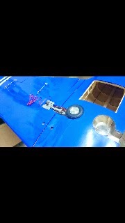

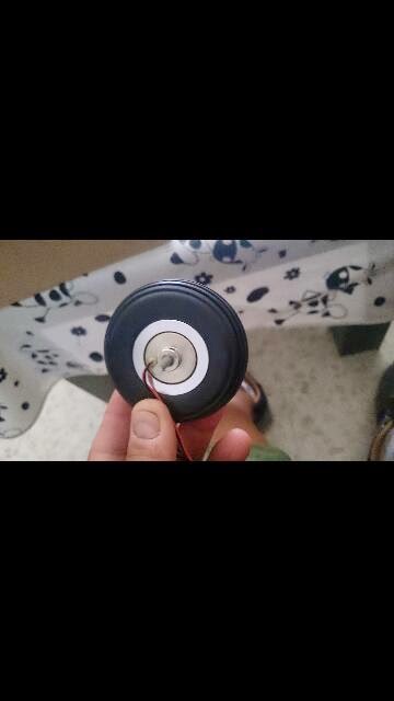

Haí pongo una foto de las ruedas con frenos eléctricos, en principio parece que frenan bien, teniendo el peso del avion y demás, ahora intentaré subir más fotos de como ha quedado el tren y como irán los depósitos del kero

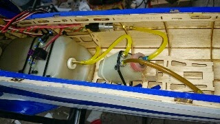

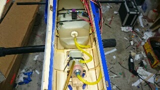

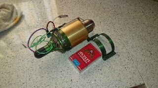

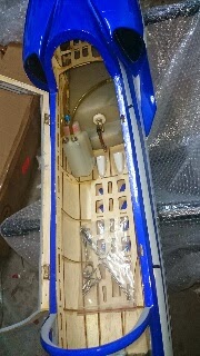

Los esquemas más o menos de.como irán los depósitos, y ayer ya me llegó el motor con su escape, que maravilla.la verdad esque hay espacio de sobra para lo que quieras, creo que quedará muy ligero de peso, con lo cual será bastante noble en sus aterrizajes

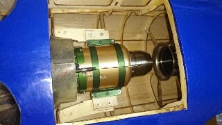

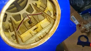

#1290968

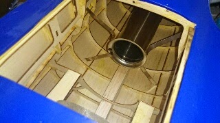

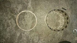

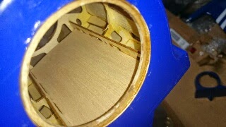

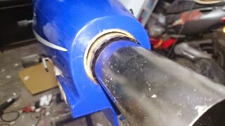

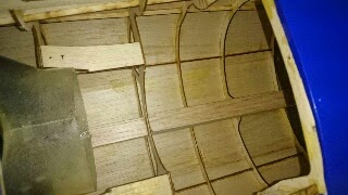

Bueno amigos, el siguiente paso es acoplar el tubo de escape, para ello he fabricado un pequeño anillo que irá en el disipador del tubo, también con balsa por seguridad he cerrado parte de la ventana por donde pasan los cables y con un listón de balsa también que va pegado al tubo de plástico que trae el avion para que ballan los cables por dentro, os paso fotos de los detalles

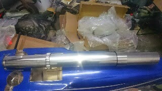

Por Javi caballero
#1290983
Hola me gusta mucho tu proyecto, una pregunta ¿ el tubo de escape no es muy largo, haber si te va a restar potencia ? suerte con el proyecto.
Por jetfam
#1291023
Hola Javi, que tal, el tubo hay que cortarlo unos centímetros, pwro aun así en teoría no debería de dar problemas, es un tubo para la wren44gold comprado en wren donde compré la turbina, hay de dos medidas 430mm y 660mm este es de 660, entiendo que si venden estas medidas y en la fabrica no deberá dar ningún problema, saludos

Hola megaboeing, el tren que lleva es E- FLITE eléctrico, va muy bien, es muy sencillo, las patas si son las originales, y las ruedas cómo ya has visto, las de frenos electromagnéticos de 66mm,eso sí las patas las he tenido que cortar unos 4mm para que entrase bien la rueda en la cazoleta cuando retrae

Pues la verdad esque cuando actúa el freno son parecidos al neumático la rueda se claba pero si intentas con la mano forzar la rueda te deja girarla aunque con resistencia lógicamente, en cuanto las pruebe te podré decir su eficacia real ya que aun está por probar,, saludos

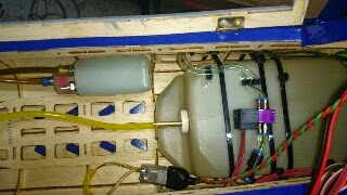

#1292178

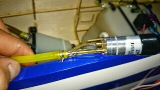

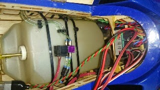

Un día más, ahora con instalación del hopper y la bomba de combustible

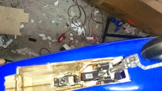

#1292668

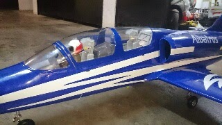

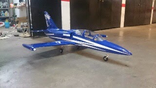

Bueno, pues ya la última modificación fue poner el servo de dirección donde va el servo del retráctil, en este caso al ponerlo eléctrico me queda el hueco libre, ya al fin terminado, mañana haré las pruebas de arranque y frenos por la pista, y si todo va bien espero hacer el estreno pasado mañana.
Tiene una pinta espectacular, aun no lo he pesado pero tiene que rondar los 4kg, se nota muy liviano de peso deberá entrar en pista muy suave

Mañana lo pasaré, pero así a simple vista parece que ronda los 4kg, el tren es eléctrico los que trae son mecánicos por servos, y la ruedas también son modificadas y las traseras con frenos lógicamente, lo único que lleva original son las patas, que también hay que cortar unos 3mm,

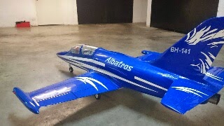

#1292879
Bueno,pues ayer hicimos el estreno, la verdad esque se movía mucho en el aire porque teníamos bastante viento cruzado,pero dentro de los nervios del estreno y la climatología todo salió bien, se grabó algo de video que en cuanto pueda subir a you tube pondré enlace.
La verdad esque casi todo el tiempo a medio gas, porque el avion era un misil si le daba a tope,pero como en este mundillo estamos todo el día cavilando cosas, voy ha hacer un repentino cambio de proyecto y pondré con mucha lastima esta jollita de motor con sólo 7MIN de uso, ya abriré otro hilo del nuevo proyecto, saludos
