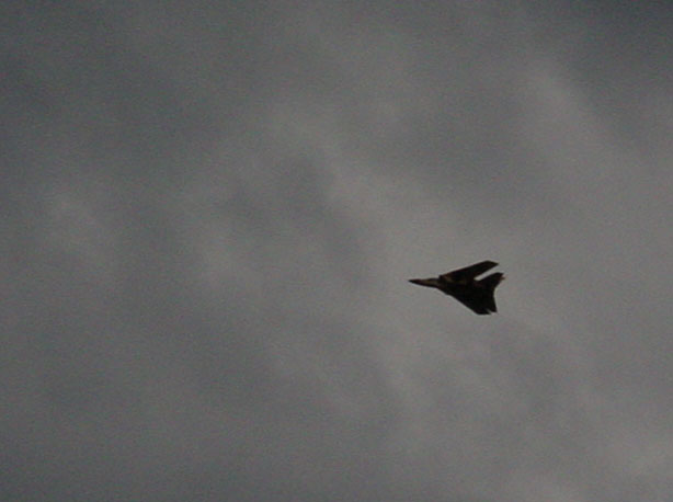

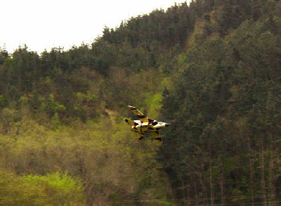

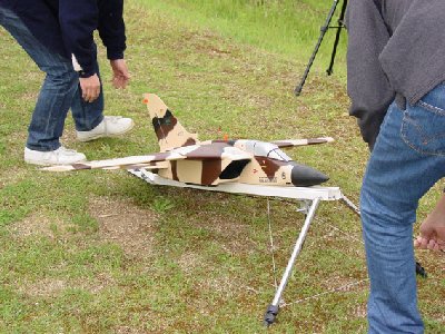

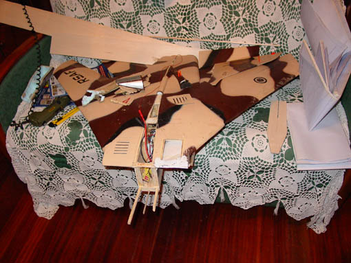

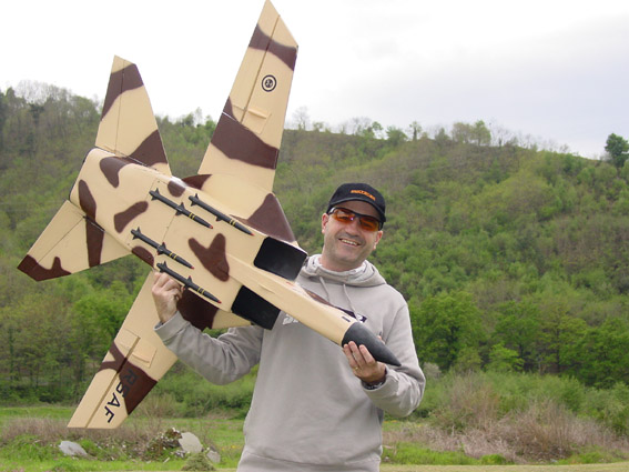

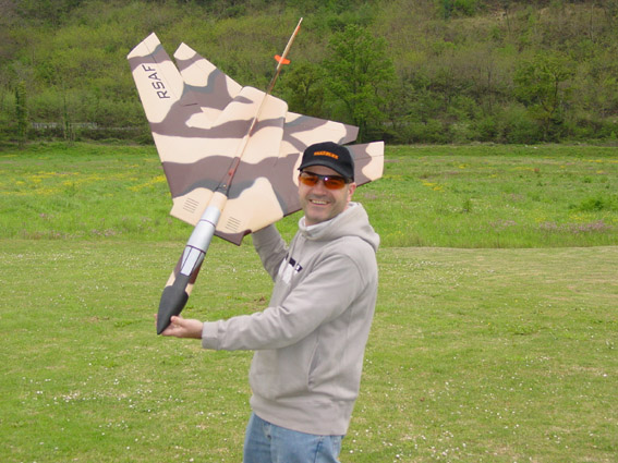

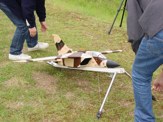

Ya esta mi Tornado de las Reales Aereas Fuerzas Saudies.
Construido al sistema de todo palitos sacado del plano de Crish Gold.
Mas bonito!. Para muestra un boton.
Peso 2,2 Kg de nada
Envergadura en abierto 130cmm y 100 en cerrado
Longitud 120cm
Alerones y profundidad.
2 motores mega 16-15-3 en turbinas wemotec mini480.
2 Reguladores castel creation de 35A
Volara?
Primer dia nervios en vez de 10 elementos SC de 3300 le monto lipos 3s 3p de 1800ma. pero y el CG?

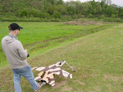

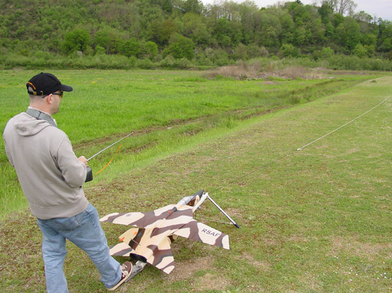

Lanzadera preparada, mandibula apretada...

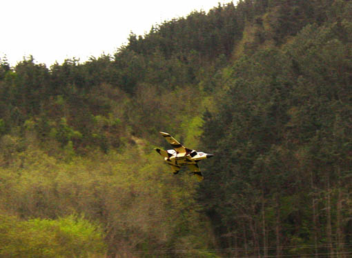

Al aire, buena remontada, no es muy rapido pero suficiente. Veo que le he puesto demasiado mando de alerones, de profundidad trim corregir ligeramente a picar. Una pasadas a maqueta y el publico que pide cambio de configuración de alas. Cojo altura y venga... 2 segundos de transicion y en delta. Ay, Ay que le pesa el morro y a duras penas se mantiene tirando yo a tope profundidad. A abrir tocan alas. LLevo 3 minutos y los motores cortan, susto.
Con indicaciones de 7 personas "tu tranquilo, no cierres el giro, tienes tiempo...." planeo y dejo reposar los motores para darles un tiron en la aproximacion. Responden a la primera y el aterrizaje es suave como el culo de un niño y yo que casi me lo hago encima. Un tiemble de piernas!.
Al comprobar las baterias veo que solo habia consumido menos de la 4ª parte de su capacidad lo que me indica que el corte pudo deberse a que los variadores no estan suficientemente ventilados y por tanto que el tiempo de vuelo debe superar si todo va bien con holgura los 12 minutos.
