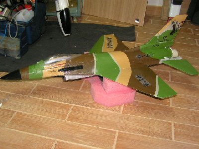

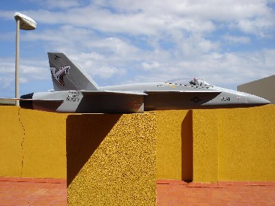

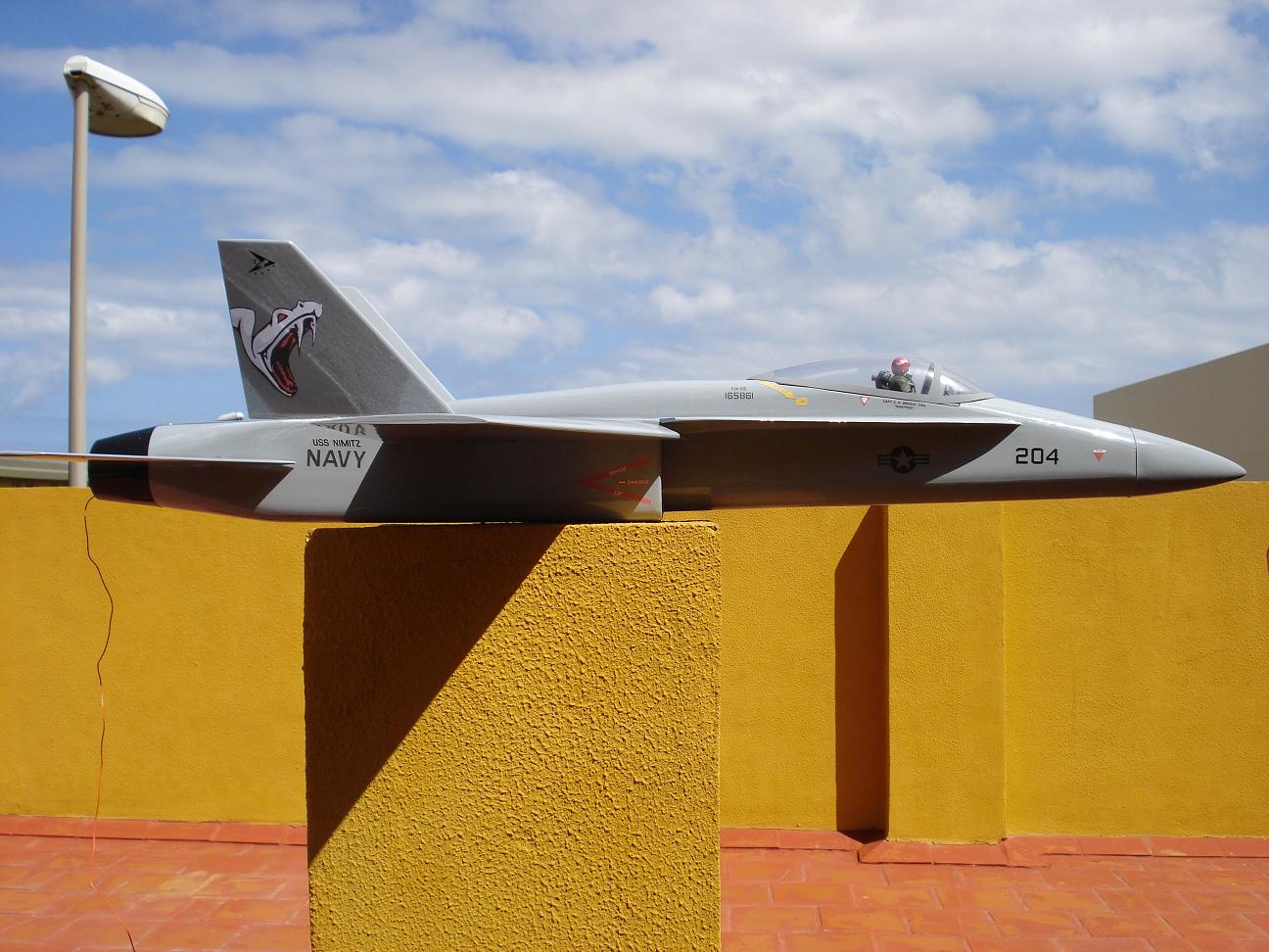

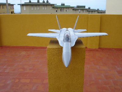

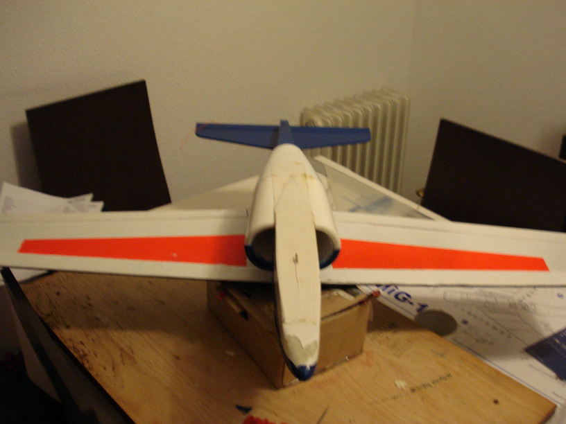

Pues Tranes supuestamente sale de la mano, de ahí que me decidiera a comprarlo!!
Y si no mira en el youtube!! Para mí va ser que no dí con el centro de gravedad y me cansé y cogí y le metí la motorización al F-16 que tambien tengo!!

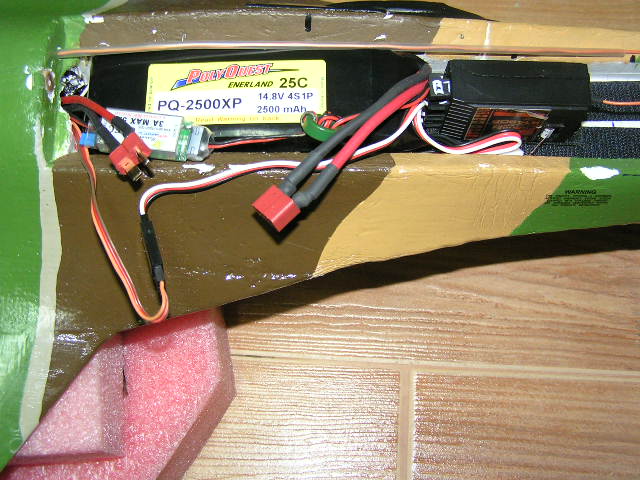

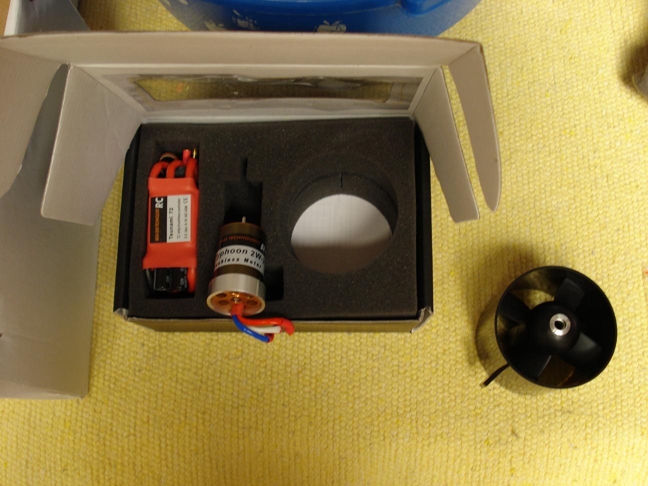

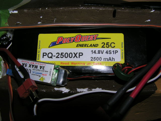

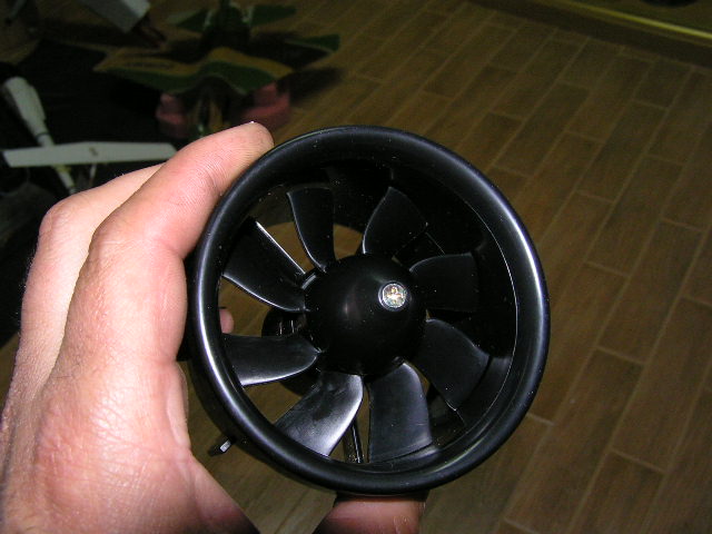

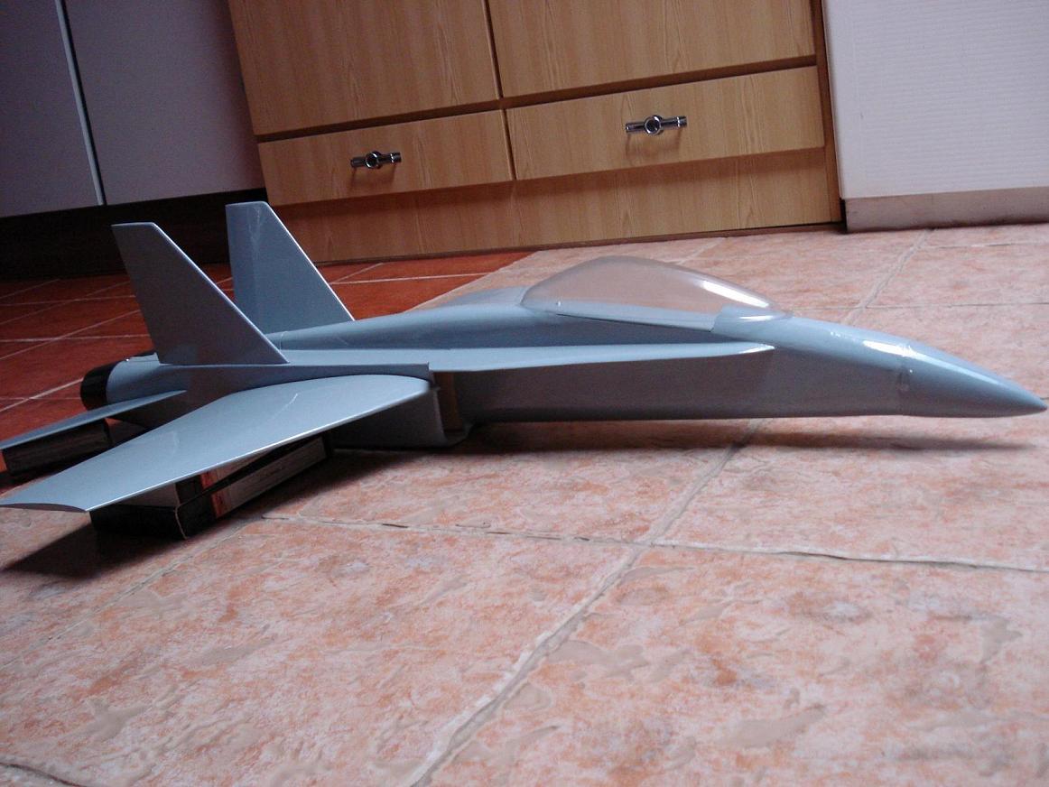

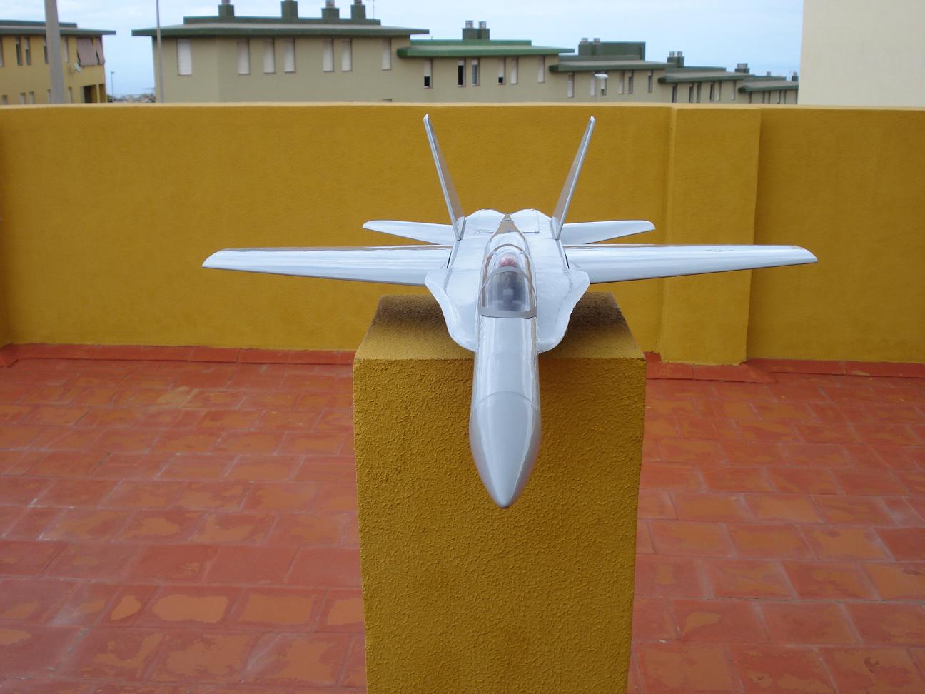

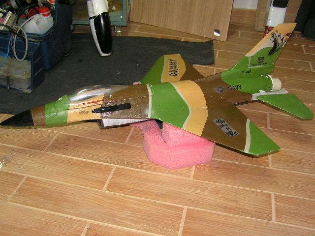

Por cierto Eurofither que aún estoy a la espera de probarlo el F-16 con la batería adecuada, ahora mismo lo tengo con una de 4S 2100 25C y yo la verdad que con la electrónica no me defiendo muy bien, pero lo que si me dijeron que el motor un Typhon 2w-20 el consumo es mucho mayor de la capacidad de la batería, que la quemaría si volase a tope un par de segundos, de ahí que de momento vuelo a medio gas prácticamente todo el vuelo a la espera que me llegue una de 4S 3500 30-40C que me temo que tendré que abrir de nuevo el avión para cuadrar mejor el centro de gravedad
Un truco para que me entrase bien la 4S en el Avión fué comerle un poco a la cabina por dentro como quitarle los separadores a la batería que trae de serie para sí ganar unos milímetros importantes para que pueda cerrar la tapa

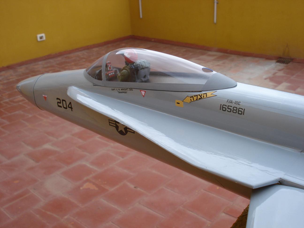

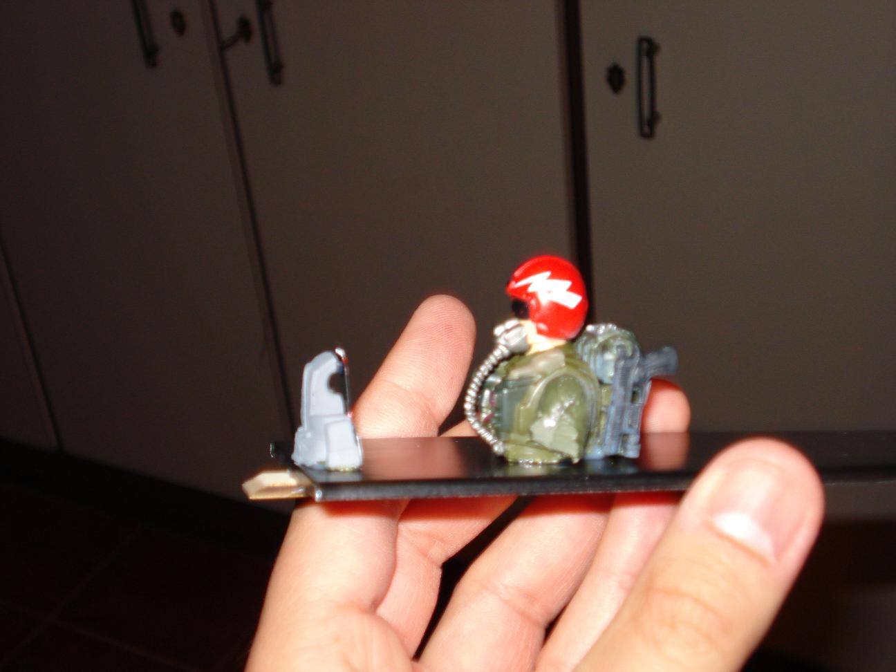

El piloto, en realidad tengo dos y cuatro soldados más, me explico, fuí a Toy sarás, una juguetería que seguramente conocerás y ahí fué donde los pillé, una cajita de soldados para niños y sorpresa dos pilotos dentro de ella sin rastro de avión, luego la escala era perfecta y por 9€ como no me lo iba a pensar, eso sí dremel y para el avión, no es cuestión de subirlo entero mucho peso
