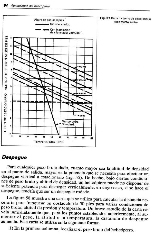

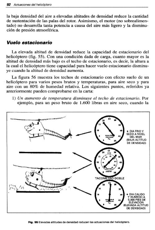

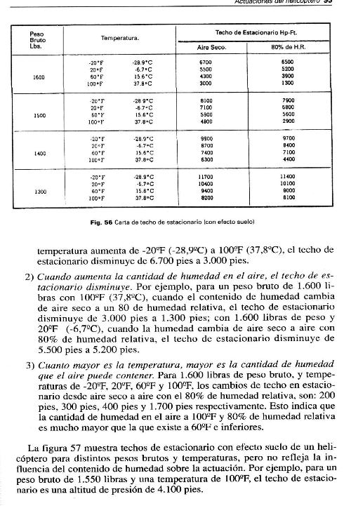

El factor de densidad es el que mas perjudica las performances de sustentacion en un aparato de ala giratoria real, que es en base a lo que yo estoy hablando, pq para eso soy piloto profesional y me estoy dedicando a intentar explicaros algo pq creo que por mis conocimientos en este campo os pueden ayudar en algo. Pero yo no "creo" en las cosas, cuento lo que he estudidado y aplico dia a dia en mi vida profesional. :)
Considerando que el miniheli tiene un nº de Reynolds muy reducido, con un aoa de 14 y con una superficie sustentadora tan pequeña. un cambio de 20 grados con la consiguiente variación de la densidad se nota como el doble en uno grande.
Que el heli en una habitación vuele mas o menos puede producirse por mil causas aparte de esto, pq la prueba realizada no se ajusta a unos parametros rigurosos ni de temperatura del motor, nivel de bateria, posibles ángulos de incidencia...sensaciones subjetivas del piloto.... etc

He leido: "la disminución de la densidad hace que el rotor tenga menos resistencia y sustente más"
Aunque tenemos menos resistencia también a la vez producimos menos sustentación y no solo pq perdamos rendimiento en el motor. Ya habeis visto la fórmula de la sustentación y como afecta la densidad directamente.
Pero mejor un ejemplillo:
Dos fluidos: Agua y aire. El agua tiene más densidad que el aire ¿no?
Bien, si en eso estamos de acuerdo es un buen comienzo :D
Lógicamente si yo me meto en una piscina y me pongo a nadar moviendo los brazos resulta que soy capaz de avanzar por el fluido.... claro que tambien resulta que si que es cierto que dicho fluido me ejerce un guebo de resistencia y cada vez que doy una brazada me cuesta mi esfuerzo...
Por ese motivo decido que lo de nadar no es lo mio y me meto a piloto pero claro, paso a un fluido con menos densidad y digo: "para que quiero un avión para volar, si como paso a un fluido de menos densidad, que por ende ejercerá sobre mi menos resistencia, voy a porder "nadar" por el aire, con menos esfuerzo de lo que nado en el agua... o sea que braceando en el aire voy a poder avanzar por el mismo y ademas sin cansarme...... :D
Bien bromas aparte, que hasta la fecha no estoy tan zumbao :? , que alguien me explique que pasa en los sigueientes casos:
Qué pasa en el vacio. pq las superficies aerodínamicas no tienen efecto en el espacio y hacen falta cohetes de impulsión para maniobrar las naves espaciales? total fijo que no hay ni pizca de resistencia...
Pq cuando voy a aterrizar en un aeropuerto con elevada temperatura y baja presión atmósferica resulta que tengo volar a mas velocidad para no entrar en pérdida?
Pq si corto las palas del piccolo y reduzco sus superficie sustentadora y resitencia, generan la misma sustentación a un número de revoluciones más alto y me da como beneficio un mando mas efectivo?
Habeis pensado en: L= Coeficiente de sustentación * 1/2 * densidad * velocidad al cuadrado * Superficie ?
Si pierdo densidad, La sustentación (L) sale menor y si la quiero mantener, tengo que aumentar: O bien la velocidad "RPM" O bien el Coeficiente de sustentación que depende del paso de la pala. (ángulo de ataque)
Para aumentar las RPM necesito más potencia pq tambien genero mas resitencia.
Y si aumento el paso de pala genero más resitencia y necesito más potencia para mantener las mismas rpm
Si reduzco la superficie, cortando las palas, stoy reduciendo en nuestro caso también el paso y produciendo menos sustentación para la misma velocidad de giro.
También menos resistencia y puedo aumentar la velocidad de giro sin incrementar el consumo para conseguir la MISMA sustentación.
De esa forma la ventaja es que al aumentar el rotor de rpm, genera la misma sustentación pero a mas velocidad, y el incremento del efecto giroscòpico del disco me da un menjor control del heli.
