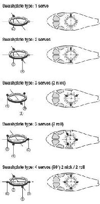

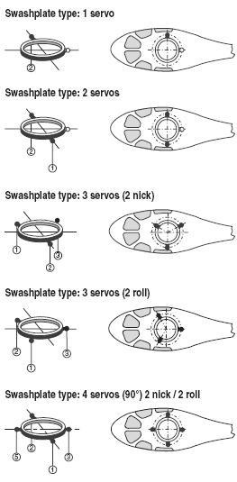

Pongo las imagenes de lo que te digo:
receiver output
tipos de plato en la emisora, me imagino que el lama seran 2 servos.
