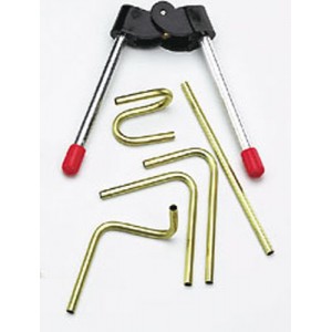

También hay dobladores de tubos que resultan mucho m´s limpios, cómodos y no te cargas las bocinas ni es nada agresivo. Lo mismo Nauti si detecta este post en movimiento, te pone una imagen del cacharro, mientras lo busco yo.

Hola:
Esta es la dobladora de tubos que dice generacion_matrix:
Es de la marca DU-BRO y la conseguí por internet (desde USA)
Enlace:
http://hobbyzdirect.com/new_rc_store/RC ... c9be776579
Deberías buscar una dobladora para el diámetro del tubo de tu bocina... esta dobladora es para tubos de 4 mm

Un poco más barata
http://www.hobbyking.com/hobbyking/stor ... duct=11471
#1151217
Hola:
_ShoGo_ escribió: ............ Un poco más barata ..............
XD... ¿hay algo que no copien?
los americanos de Du-bro, prestigiosa marca de la que escucho hablar desde el ´78, deben estar de lo mas felices.
... lástima que sea para tubos de 3,2 mm. Son bastante difíciles de conseguir en Europa.
