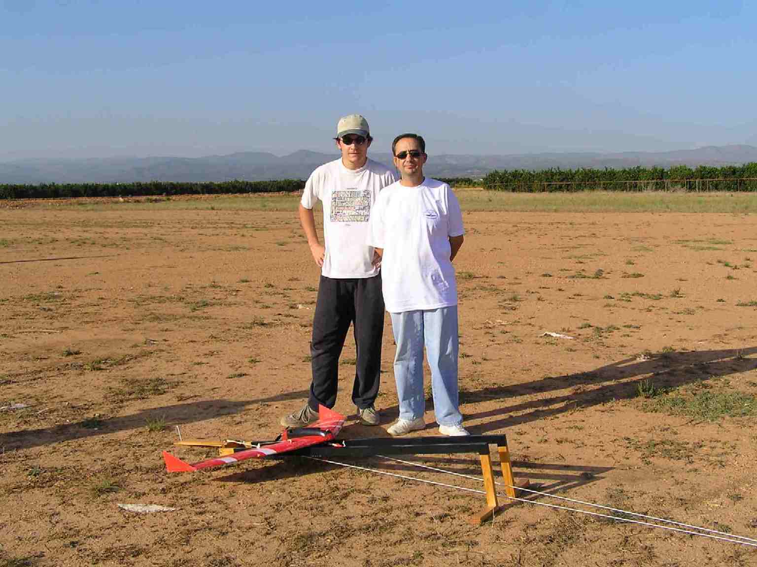

Ayer en nuestro club probamos por primera vez una lanzadera construida artesanalmente.
La construimos con la intención de lanzar ducted fan ya que el terreno no se presta a un despegue convencional.
Para su construcción cogimos dos diseños, el dedal es muy parecido a el de bungymania pero el diseño es mas parecido al de Amengual pero con un ángulo de salida mas reducido.
Con 15 metros de goma y 12 de tensión nos salieron lanzamientos “profesionales”

Pipol, chaval no veo los vídeos, pero aquí te pongo una foto donde se ve perfectamente la lanzadera.
Por cierto añadir a lo dicho por Pipol, que como se ve el primer intento lo hicimos con una Zagui (idea de Pipol por si el invento no funcionaba). Cuando iba a lanzar la Projeti se me disparo, pero no pasa naaa, salió tan bien que sólo tuve que mirar el avión y ponerme a volar, de todos modos esto no volverá a pasar por que había añadido un control de longitud para el pasador que sujeta la anilla, vamos que el pasador es un tornillo de métrica cinco, encastre una tuerca en la madera y luego por la parte de abajo añadí una tuerca tipo palometa para poder regular con contratuerca la longitud de la parte que sujeta la anilla; así que sólo tuve que sacar más el tornillo y solucionado.
Como se ve estamás satifechos, nos ha salido a la primera y no se rompío nada, además los aviones salen rápidos y equilibrados.
lanazadera y nosotros

no estaria de mas que pusieseis algun planillo del invento, y todas las explicaciones posibles para que los demas mortales gocemos de tal sutileza :wink:

No hay mucho que explicar las fotos lo dicen todo. Te lo voy a explicar de memoria pues la rampa está en la caseta del club y no tengo a mano los papeles que hice.
La rampa está hecha con dos listones de madera, que si no recuerdo mal tienen un sección de 2'8x3'5cm, tienen una longitud de 1'40 metros y la altura en la parte de salida estará sobre los 30cm +/-. En el extremo final de cada listón hay otro atornillado (bien alineado para que no haga escalón) que tiene forma de L con la base hacía afuera (para que las anillas no tropiecen), el listoncito que hace de base de la L está en ángulo para que apoye bien. Los listones de deslizamiento están recubiertos de plástico adhesivo negro, para facilitar el mismo, que están claveteados por la parte inferior para que no se despegue.
El pedal es idéntico al que explican como crear en bungymania ( www.bungymania.com./tirbungy/index.html ). Lo único es que nosotros lo atornillamos directamente sobre los listones de deslizamiento, para ello use la medidas de esa web (imprimí las páginas y por proporción las saqué) hice el pedal y lo atornille sobre el listoncito que sirve de separación a los de deslizamiento (este mide 12 cm), para que así tuviera un poco de más altura (2,8 cm). En este listón de separación se atornillan los de deslizamiento con dos allen de rosca chapa con unas arandelas en las cabezas para que estas no penetren del todo en la madera, se hace de modo que lo montamos y desmontamos cada día (por lo que no de deben apretar mucho), así es más fácil de transportar y no sufre la estructura, este listoncito mide 12 cm pues es la medida más útil para poderlo usar con diferentes tipos de aviones y al ir atornillado poniendo más arandelas, u otro suplemento, puedes separar los listones de deslizamiento para lanzar aviones más anchos.
La goma es la tipica elástica que venden en Leroy Merlin, para sujetar carga en los coches o camiones. Es de 1 cm de grosor, se usan 10 metros, luego coges 3'5 metros de cuerdecita de nylon o cuerda y la anudas en forma de V a la goma, en cada extremo pones dos anillas (cuidado con la parte que se abre), como es lógico la parte que va al pedal es más larga que la que va al avión (en la que además se pone, unos 10 cm después de la anilla, un trapo). La tensión a aplicar es unos 15 pasos más de la longitud de el conjunto cuerda y goma.
La pedal yo añadí un sistema de regulación del pasador que suelta la anilla (que ya he explicado), además ahora hemos puesto una goma que mantiene juntas las dos láminas de madera para que no coja holgura.
Lo que pretendíamos es hacer una rampa segura y barata, creo que lo conseguimos. Quizás ahora la hubiéramos hecho sólo de un metro o metro y poco (con la correspondiente menor altura), para mejorar el transporte, lo que no se es si eso perjudica la estabilidad de la salida del avión. También si estuvieses dispuesto a gastarte más dinero es posible hacer la parte de deslizamiento con tubos de PVC o situando unos tubitos de PVC encima de los listones, pues así se desliza mejor ya que el plástico al ser de color mancha las alas por debajo y al coger polvo las ralla, con el tubo PVC al haber menos superficie de contacto quizás eso no pase.
Te recomiendo que veas la web citada para que veas como hacer los nudos y el tipo de cuerda. Lo siento pero no tengo cámara digital sino te pondría fotos detalladas de la nuestra.
