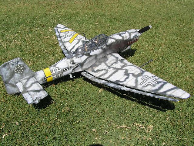

B

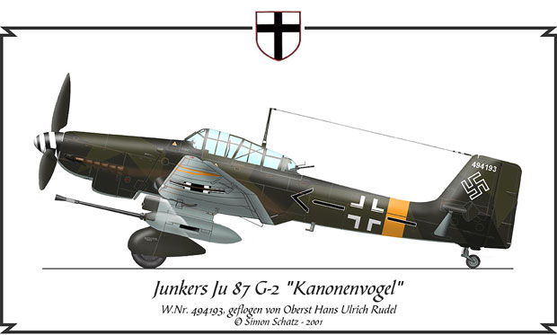

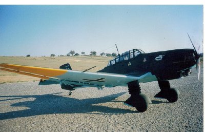

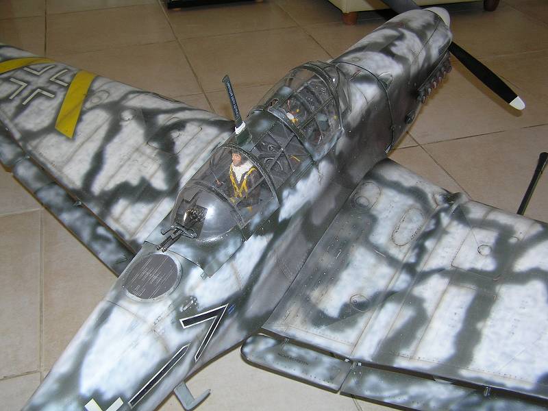

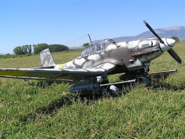

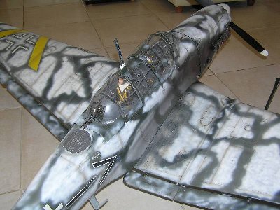

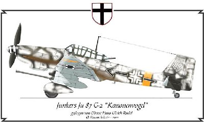

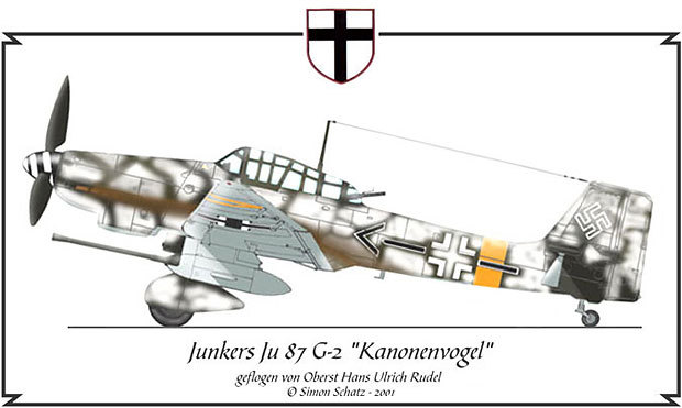

Vamos a animar esto un poquillo ,este es el Stuka de Ziroli y como podeis ver creo que no soy el unico al cual le gusta el camuflage de invierno ...........

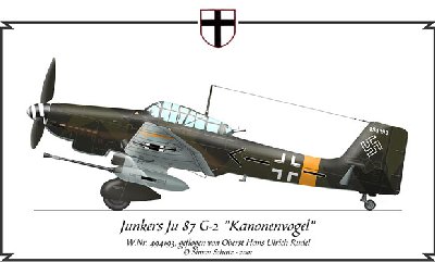

Bueno ahora quien es el majo que puede tener alguna documentacion grafica sobre este pajaro en concreto ? o sea FOTOS del pajaro de Rudel ......

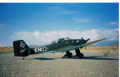

Este es el mio ensallando para el festival de mi club.....

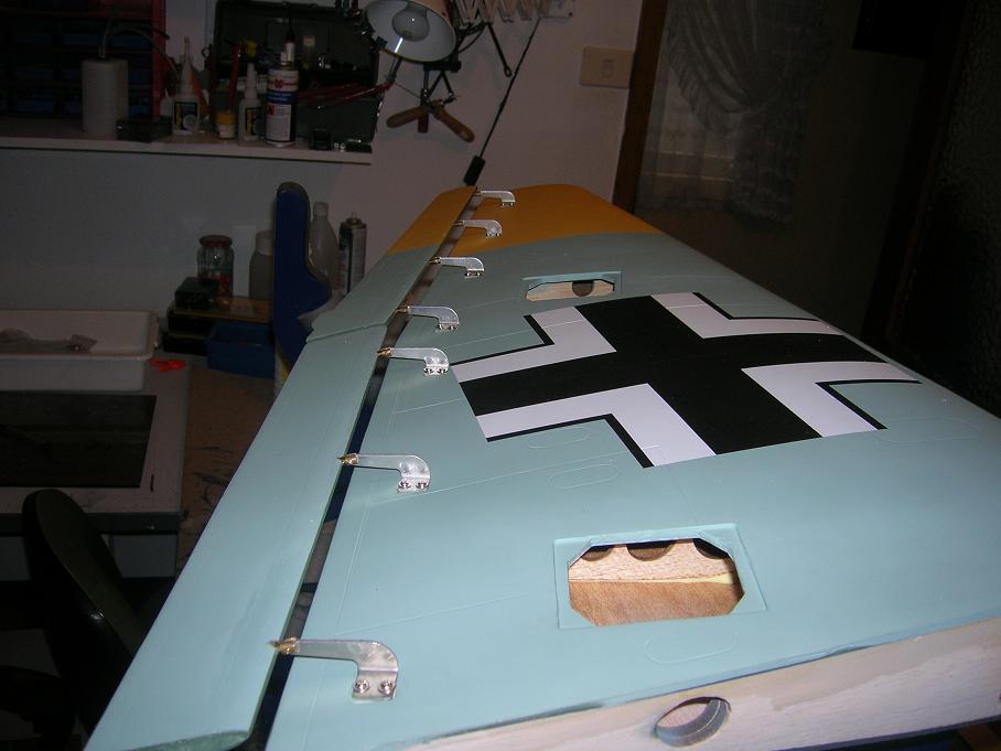

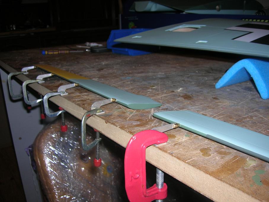

Hola amigos .por fin hoy he podido hecharle mano al Stuka y comenzar su montage ,hay van unas fotillas ....
cuanto mas lo miro mas me gusta...
este es el resultado del avisagrado ....IMPECABLE
Casi todos mis aviones los comienzo por las alas ,en este caso empece por avisagrar y cablear cada semi ala antes de unirlas ,asi se manipulan mejor que enteras ...

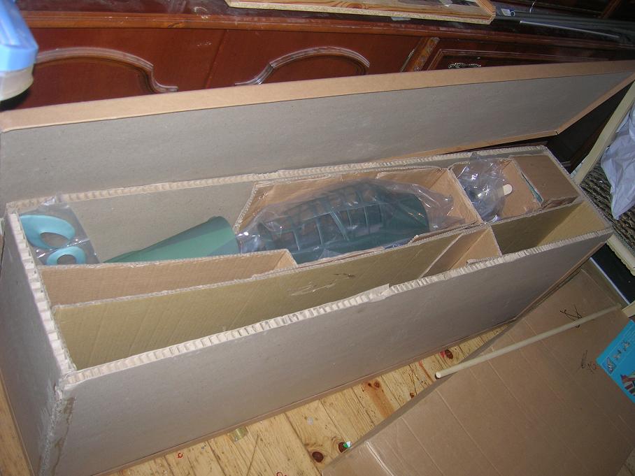

Esta es la" caja" que a su vez venia dentro de otra de carton normal , mi peque se a propuesto destruirla saltando encima .....AUN NO LO A CONSEGUIDO

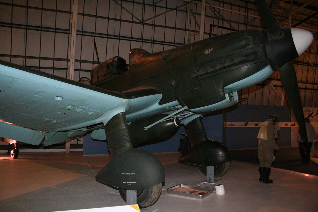

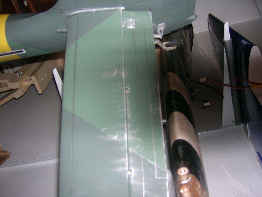

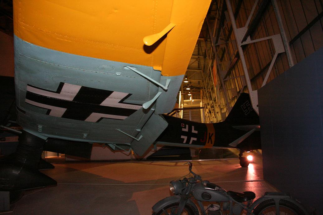

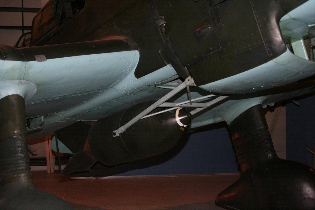

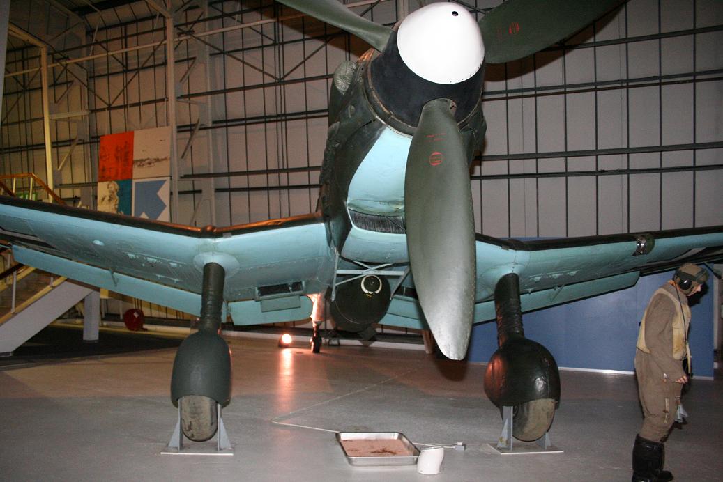

toma, chema, a ver si te son útiles:
un saludo, gabriel. 8)

Hola amigos ,primero las gracias por vuestra ayuda y ahora os esplico un poco la histora ,Gabriel las fotos me vienen de perlas ya que precisamente es una bomba lo que le quiero poner a mi Stuka en vez de los cañones, el mecaismo de suelta ira hazcionado por un microservo que a su vez conectara la sirena en cuanto se lance la bomba ,asi podre haccionar la sirena a voluntad ,con o sin bomba .El caso es que casi todas las sirenas de turbina que doy localizado son estremadamente grandes ,asi que he desmenuzado una para ver el mecanismo y es relativamente sencillo el fabricar una ,en eso estoy en este momento y con suerte la tendre lista para probarla en un avion este domingo ,ya os pondre las fotos si la cosa sale bien .
Otro mundo aparte es el de simular la "esplosion " con total garantia de seguridad en todos los sentidos, ya que la idea es de hacerlo con publico , en ese apartado me esta hechando una mano el amigo "Artillero" que de humo y ruido sabe un rato largo ,al cual desde aqui le doy las gracias de nuevo por su ayuda .
Del Stuka poco mas os puedo contar ,aun estoy con el montage y pronto tendreis un monton de fotos , no se como volara pero lo que es calidad y buen diseño no le falta ...o sea que al que le guste y quiera tener un Stuka se lo recomiendo con los ojos cerrados .

Gracias al amigo Gabriel y a fotos he recordado el sistema que utilizaban los stuka para la suelta de bombas, habrá que diseñar un sistema similar si lo que pretendes es la suelta en picado. Al soltar la bomba se separaba unos centimetros de la panza del avion para no tocar con la helice.
Habra que tenerlo en cuenta.

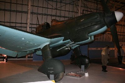

hola a todos espero que no le pongais mucho peso con las bombas jeje.en su tiempo hice uno tambien . las trompetas de son faciles si se tiene idea se trata de dos cilindros rozandose y ahuecados que hay que hacerlos girar y en el avion es facil solo hay que colocarles una helice que os parece. el que hice tenia el escape funcional a igual quel real y la cabina movil me encantaria volver a hacer otro jeje

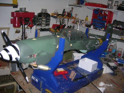

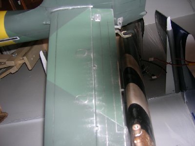

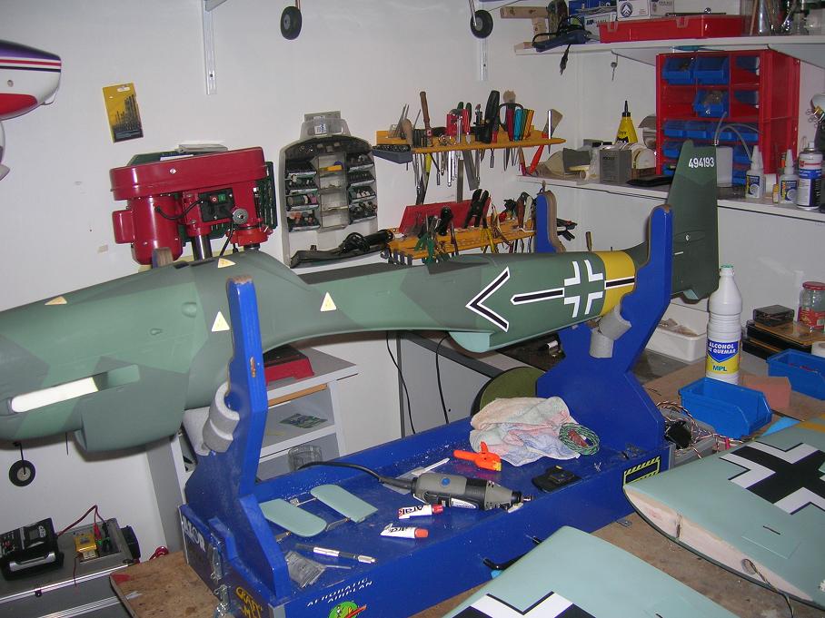

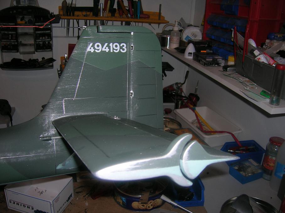

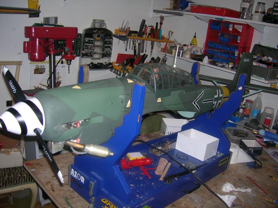

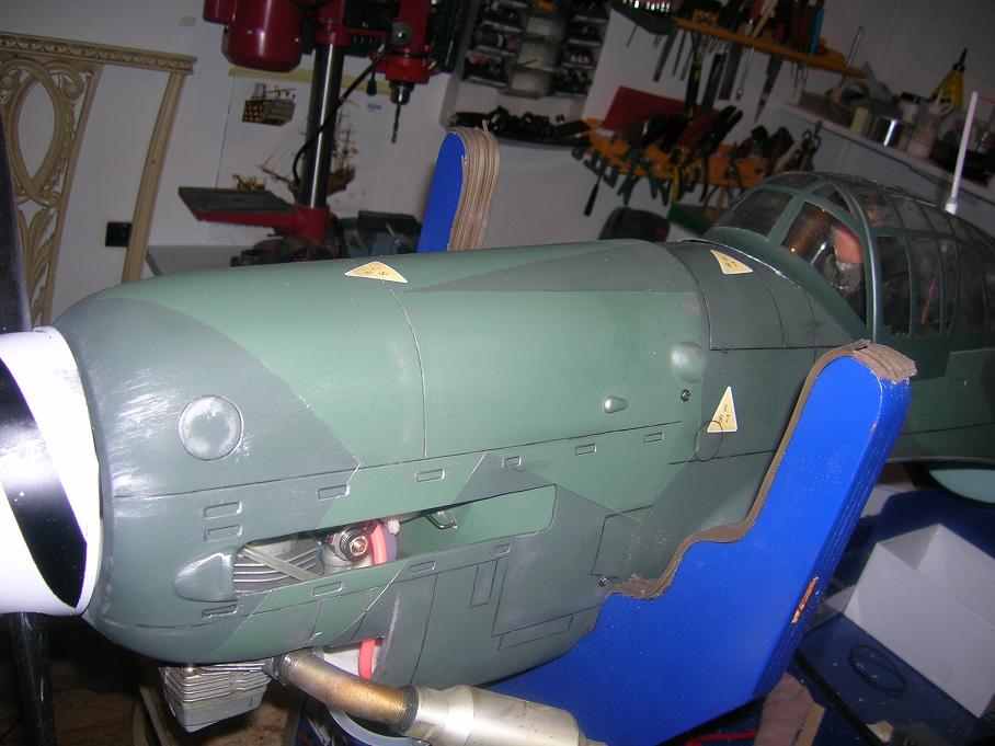

Pos venga unas fotos de como va el tema ......
stuka 007.jpg (81.74 KiB) Visto 3726 veces

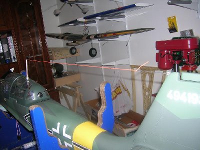

Por chematronik
#546159

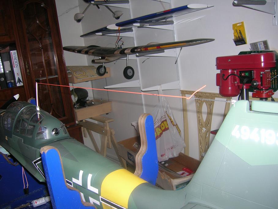

fotos...
