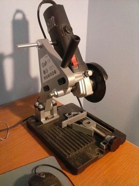

A ver grafi, si a mi los cortes con la radial en su soporte me salen casi perfectos, digo casi XQ perfecto no hay nada, lo que yo quería que me saliera igual de bien es el rectangulo de la placa tb, que a veces me sale, pero es dificil, y sin ruido, de vicio yá.
Entonces, a ver si con un laser de unos 10W para cortar la fibra, que hay que dar 50pasadas, no pasa nada, yo dejo el laser dando las pasadas, y ya terminará xd.

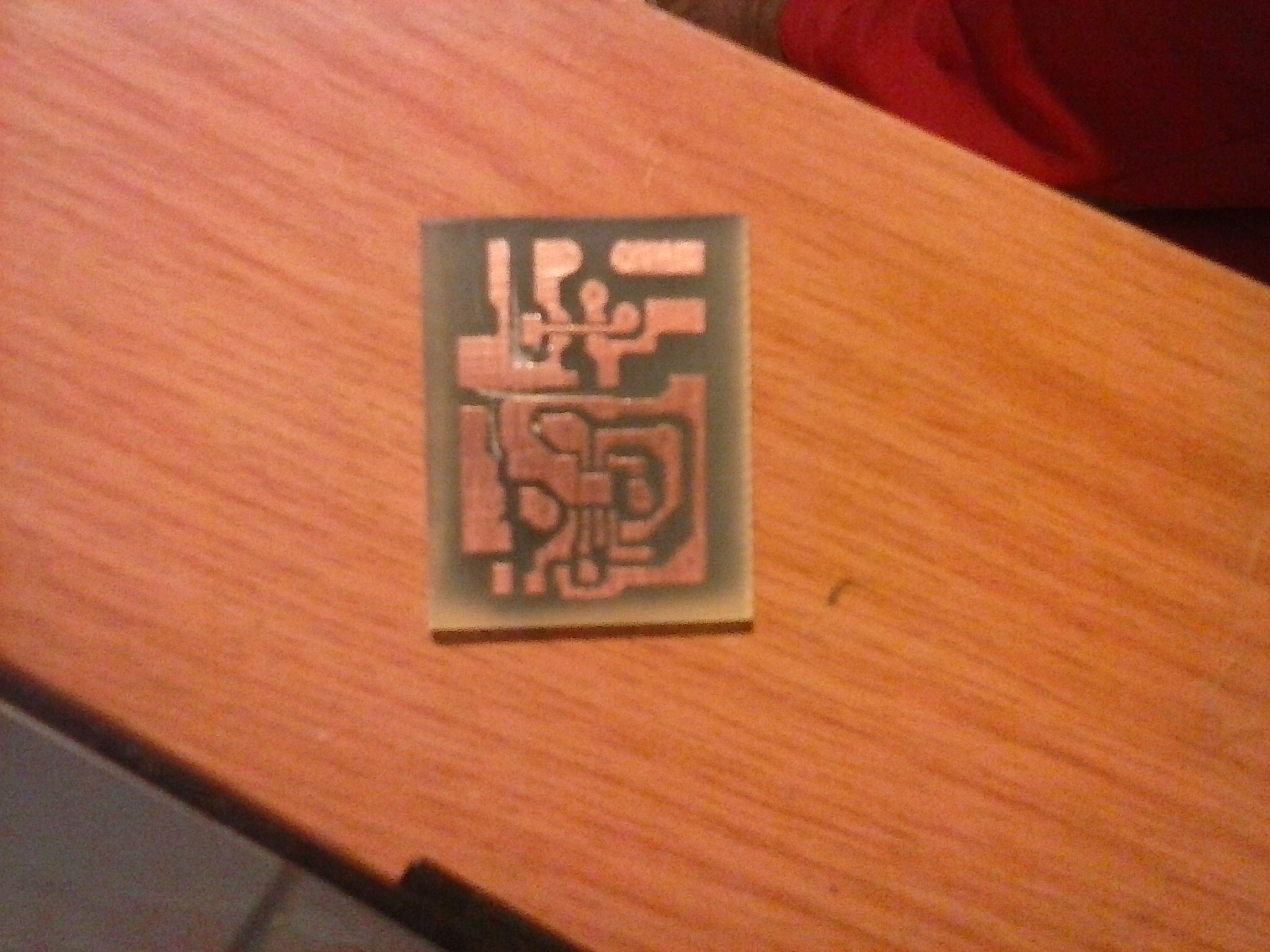

Ves grafi, esta placa la he hecho hoy, me queda bien,pero no está muy bien, los cortes muy buenos, voy despacito y no quemo los laterales.
La máquina laser CNC la haría a traves de vuestro foro por supuesto, la escalaría a un tamaño bastante mas pequeño y listo.
Bueno, pues ya esta todo claro, gracias grafi.

Yo tambien hacia pcbs de esa forma y las cortaba o con sierra o con caladora. Cuando me hice la fresadora, ya mecanizaba las placas con ella y las cortaba. Ahora mando a fabricar a china y como mucho, meto varios diseños si son pequeños, y los.corto con la.fresadora.

Entiendo que queda muy bien , las lineas rectas...
Entonces es lo ideal para mí. 8)
