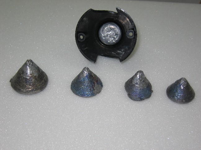

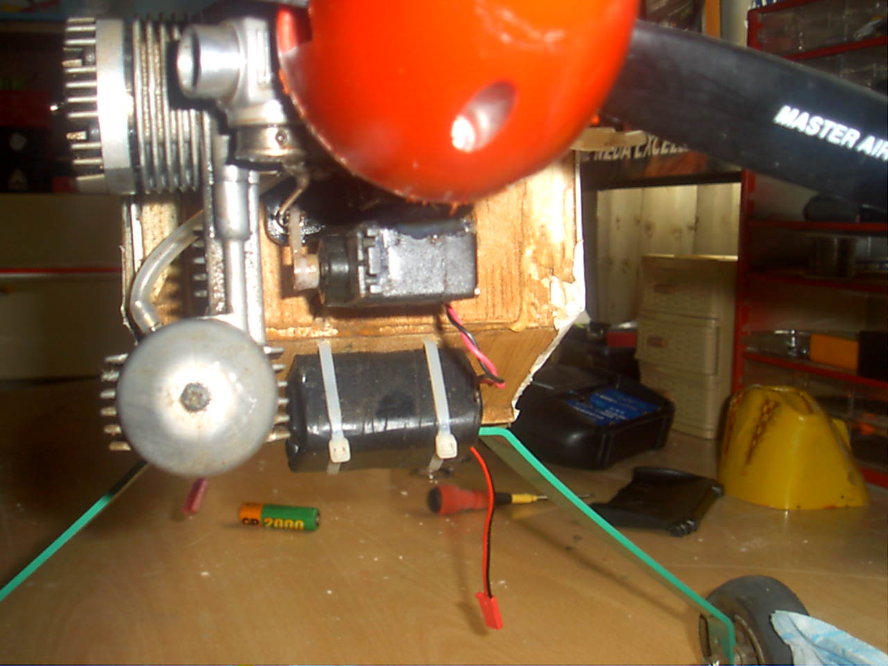

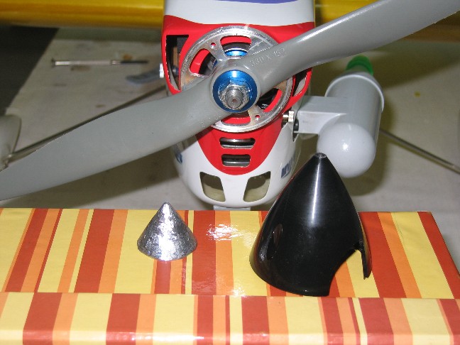

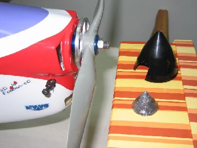

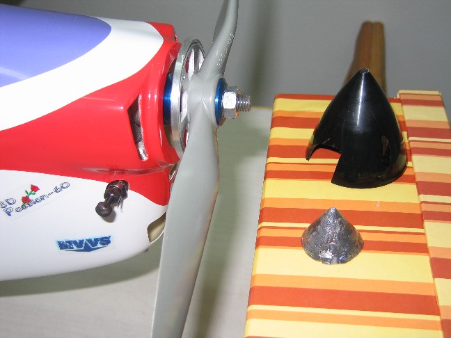

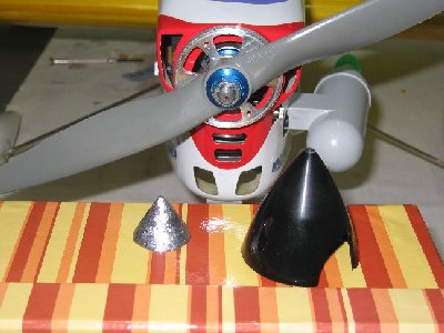

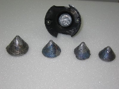

Pues eso, que después de acabar mi 3D Passion, y después de hacer lo imposible para adelantar peso, veo que tengo que poner casi 100grs de plomo en el morro para que el CG quede como en el plano. El tema es que se me ha ocurrido rellenar la punta del cono de plomo. Como es el punto más alejado tengo que utilizar menos y además no tengo que pegar plomos antiestéticos. La pregunta es si veis algún inconveniente en la chapucilla. El plomo iría pegado con epoxi e incluso tornillo pasante, bien equilibrado y sin tocar con el eje motor. Pongo alguna foto de distintos plomos recien sacados del molde y sin"repasar".
