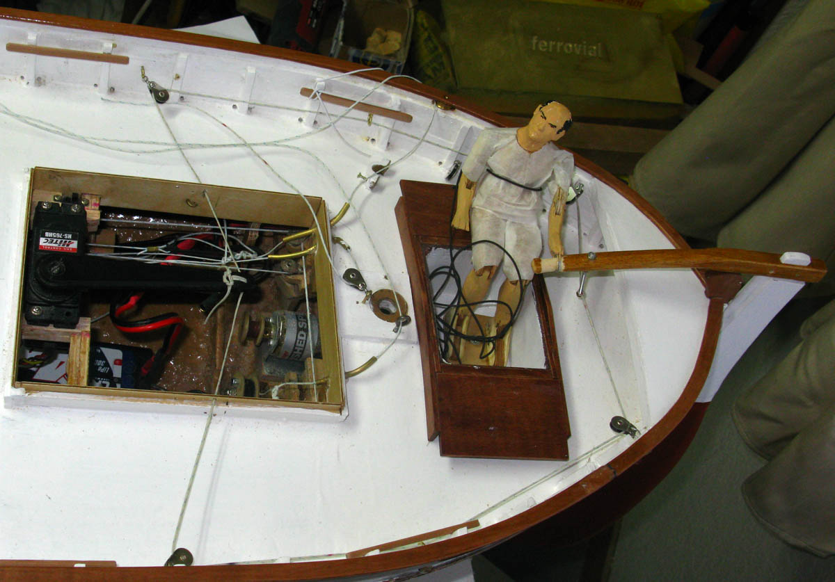

Hola. Estoy acabando un velero RC y tiene tres "casetas" en cubierta, practicables para la instalación de servos de vela, timón y motor.
Había pensado hacer la estanqueidad de esas casetas con junta de goma o silicona y el cierre con imanes.
Así que compré unos imanes de neodimio de 20x20x3 mm. y 5kg de fuerza y pensaba usar seis. Pero no sé si ese campo magnético puede afectar a la radio.
He hecho una prueba y parece que no.
Podríais ayudarme?

He montado para accionar el timón y el timonel un servo Hitec HS 765 HB al que le he limitado el recorrido a 60º. Funciona bien y tiene fuerza de sobra pero va demasiado rápido. No sé intervenir en la piñonería y me temo estropearlo, por lo que pregunto si alguien sabe de algún servo que vaya mucho más lento, como dos segundos en hacer 60º. Los de tren retráctil no valen porque no son proporcionales que yo sepa.
Cualquier sugerencia será bienvenida

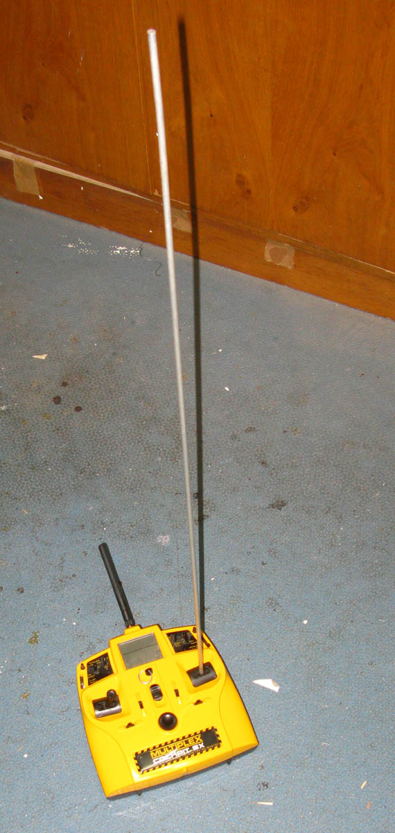

Se me ha ocurrido una parida , quitar el extremo del mando enchufar un tubo de aluminio de 80 cm. en el vástago, poner la radio en el suelo. Tammbién he probado con un tubo de 40 y va muy bien. El funcionamiento es tan suave y preciso como en el barco real.
Pero hay temas que resolver como la interferencia entre las dos palancas y cómo mando los davantes ( una maniobra propia de la vela latina) que los llevo en un cursor lateral ( la radio es una Multiplex Cockpitt en 2,4)

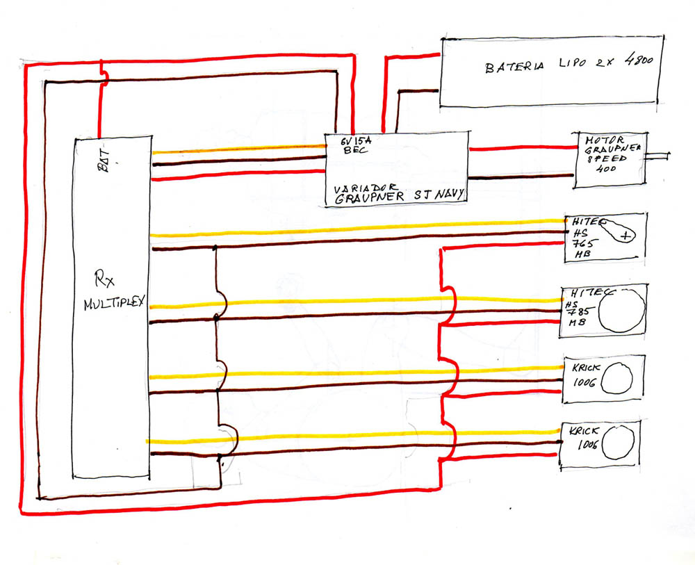

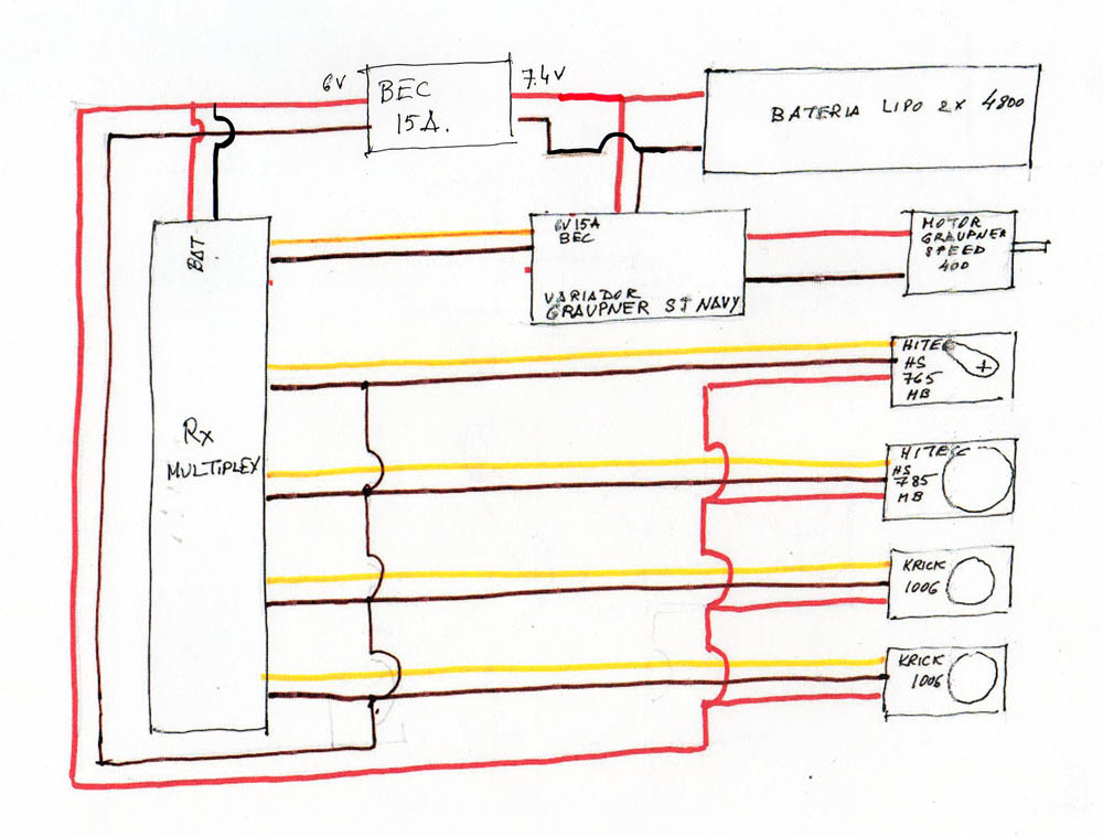

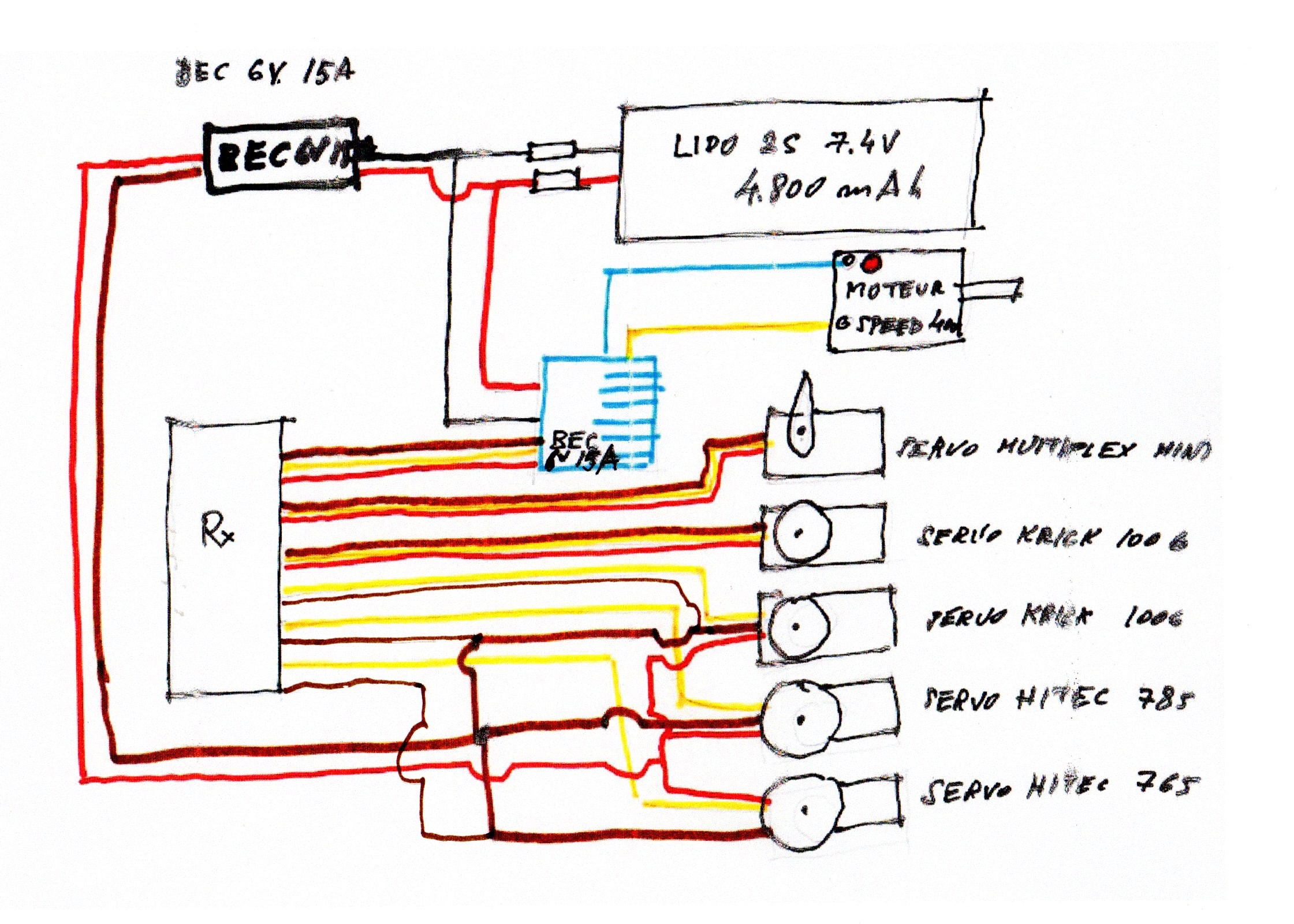

Hola, ¿es correcto el esquema que adjunto? ¿ se podría prescindir del BEC independiente y usar el del regulador del motor, que dice dar 6V. 15 A.?
Por Sixto
#1399873
Veo todo correcto, excepto que aparentemente falta que el positivo del BEC lo hagas llegar también al receptor. Parece que solo lo has conectado a los tres servos inferiores. A no ser que la intención sea alimentar al receptor y los servos superiores con el bec del variador y a los de abajo con el otro bec, pero me parece liarlo un poco. En estos casos se suele quitar el positivo del bec del variador y usar el BEC exterior para alimentar a todo. Desde luego con un BEC de 15A tienes potencia de sobra.

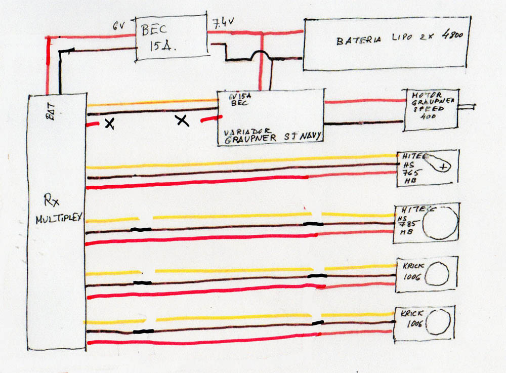

Gracias Javier y Sixto. Pongo el esquema con alimentación en positivo solo al receptor. Creía que bastaba con que lo alimentara el conector del variador.
La radio funciona de esa forma, incluso sin alimentación separada a los servos y con carga en estos no se nota calentamiento ni nada raro, pero montaré como me digais.
El variador es un Graupner Navy V 15 R, no sé si es optoelectronico.
Si debo montar el BEC externo entiendo que vale como estaba dibujado en el esquema anterior. Pongo nuevo esquema sin el BEC exterior y con el positivo a la entrada de batería del receptor.
¿ no faltaría un diodo?
Saludos y muchas gracias
Por Sixto
#1399890
A ver, con esos servos de velas el consumo puede ser elevado, con lo que mejor poner el BEC externo, pero solo ese, no los dos combinados.
Tienes que quitar/anular el pin del cable rojo que sale del BEC del variador y dejarlo suelto (El del cable que lleva la masa señal y positivo y encintarlo para evitar un corto), y alimentar todos los servos y receptor con el BEC externo.
No entiendo muy bien el esquema que has puesto, parece como si hubieses combinado el variador con el BEC externo en un solo bloque, teniendo en cuenta que el variador dice que tiene un BEC de 5A, no de 15A.
Fíjate lo que explican en las instrucciones del variador, donde te dicen que pongas un diodo para evitar que fluya la corriente en el sentido inverso. Lo habitual no es esto, sino directamente anular el sistema.

Gracias Sixto por tu paciencia y por tu ciencia. Pongo el esquema que creo que me dices que haga a ver si acierto. El variador del motor puede recibir directamente los 7,4 v. de la batería y no utilizo el bec del variador para alimentar receptor ni servos sino solo un BEC externo.

Hola...
El esquema es correcto. La variante que te proponía Sixto es no poner la alimentación de los servos desde el BEC, si no a través del receptor con el cable del servo convencional. Aunque el consumo del servo sea ‘elevado’ tanto el cable como el receptor lo aguantarán sin problemas.
Pero tal como está el esquema también funcionará.

Muchas gracias Javier, lo que me dices me facilitaría muchísimo la instalación y el aislamiento del agua que se cuele. Quedaría así de simple el montaje?
Leopoldo
#1399916
Por cierto Leopoldo, al Speed se le ponen un par de condensadores como antiparasitario; cada uno va de la borna de alimentación al chasis. Comprueba que los tienes para evitar problemas de ruidos en el receptor.
El esquema es correcto, es la forma habitual de conectar los servos al receptor.

Gracias Javier, tengo los condensadores, dos pequeñitos azules, pero no los había puesto porque me dijeron que con la radio en 2,4 no eran necesarios.

Condensadores tengo tres, antiguamente se soldaba otro más entre positivo y negativo.
Ahora resulta que el BEC que tengo da 5A, con lo que supongo que no vale. He estado mirando para comprar uno de 15A y no encuentro para entrads de 7,4V. sí para grandes voltajes.
Así que puestos no sería más fácil comprar una batería NIMH de 6 v. y 3.000 ó 4000 Ah. Supono que existirán, para una batería de plomo ando mal de sitio y de peso admisible, aunque si hay pequeñas...
