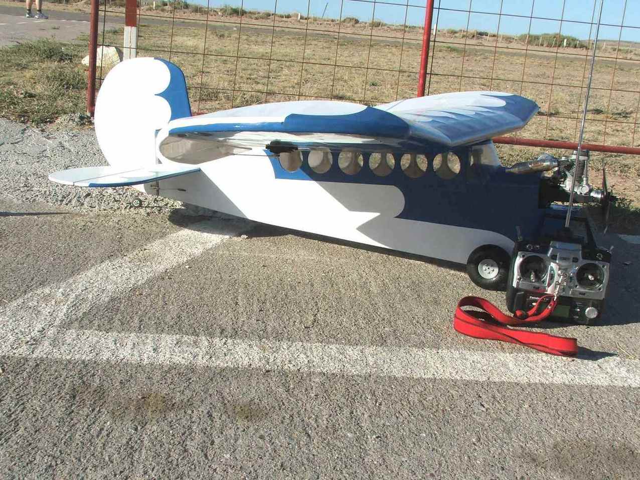

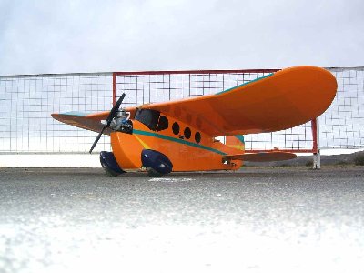

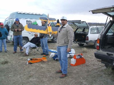

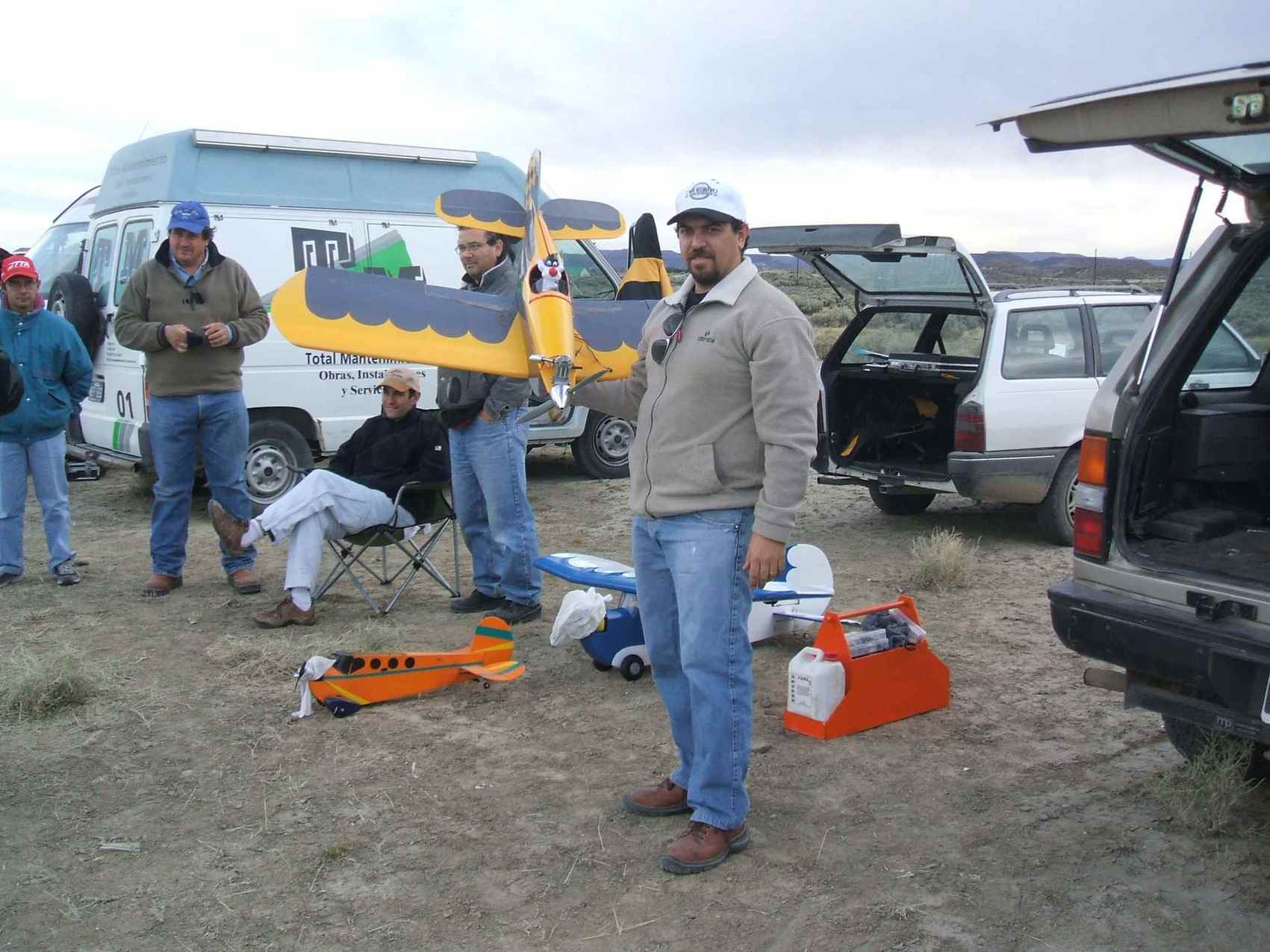

Hola A todos

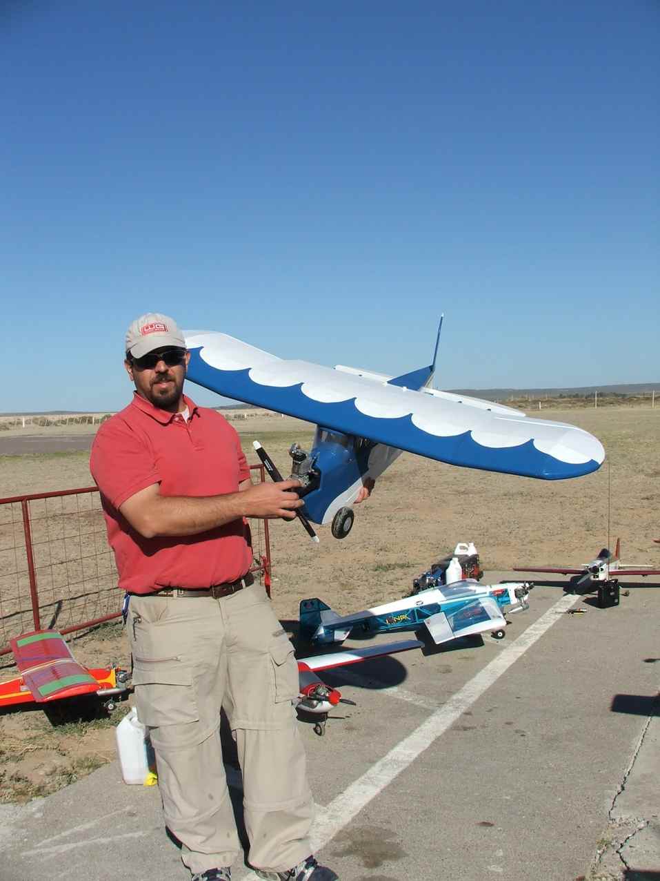

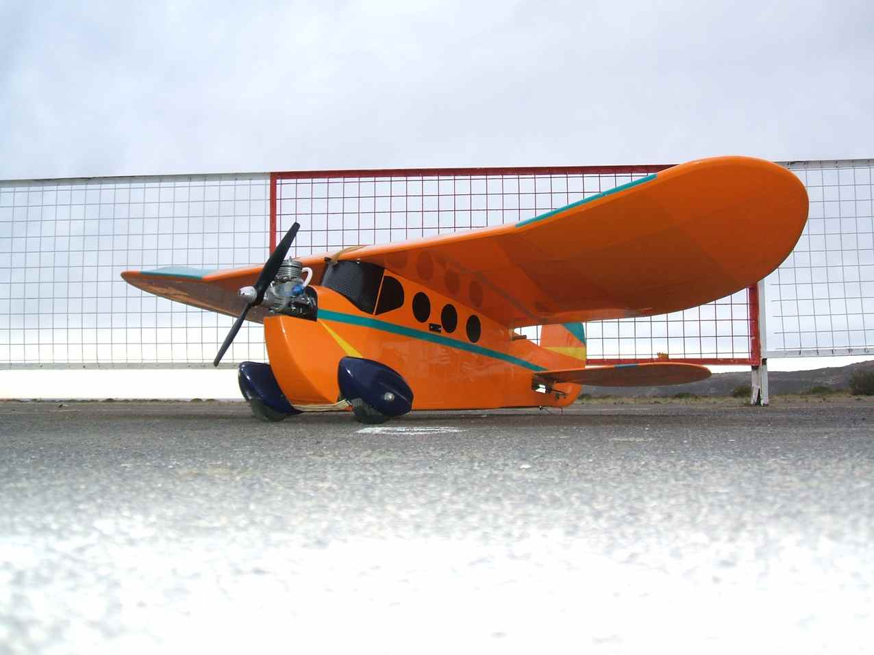

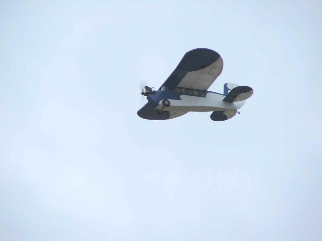

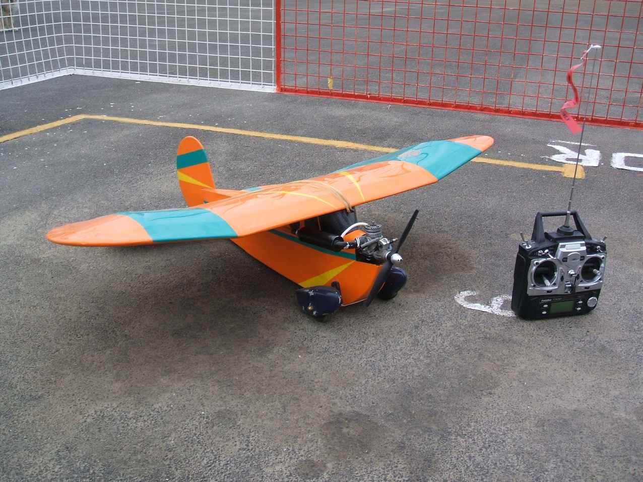

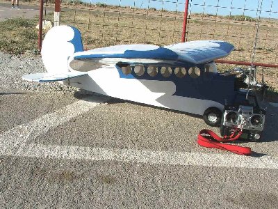

Estoy tratando de establecer si soy el unico trastornado que le gustan los diseños de Clancy Aviation. En particular tengo un Lazy Bee con motor OS. 12 de tres canales y un Big Bee con un OS .70 Surpass II de 4 canales. Son modelos para volar muuuuuuy lento y realmente los disfruto mucho. Por el poco momento de cola, la superficie alar y la trocha del eje tan corta, los despegues pueden ser algo complicados si no se enfrenta bien el viento (que no debe ser muy fuerte). Salvando ese problema del despegue el vuelo es realmente placentero y perdona cualquier tipo de errores. Les dejo algunas fotos y si alguien más es fanatico de estas caricaturas por favor subanlas fotos al foro.
Saludos a todos y buenos vuelos.
en vuelo

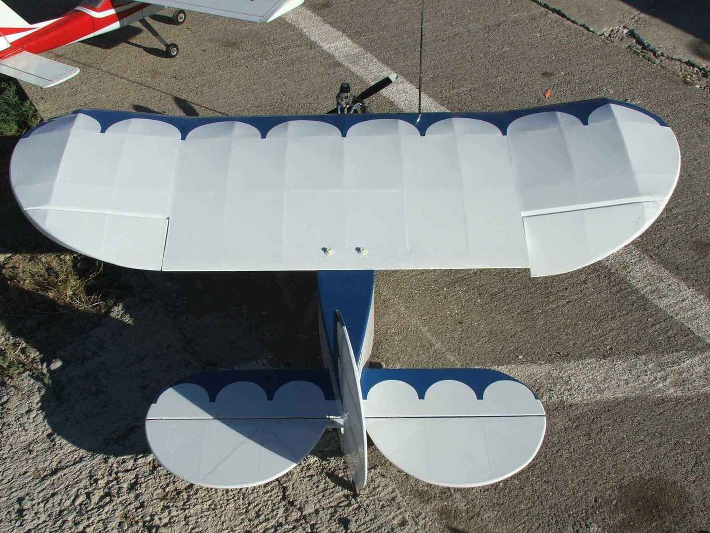

Vista superior del Big Bee
Big Bee
Lazy Bee

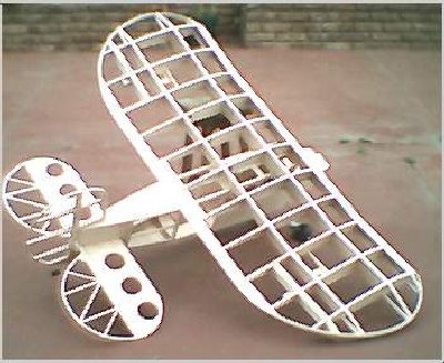

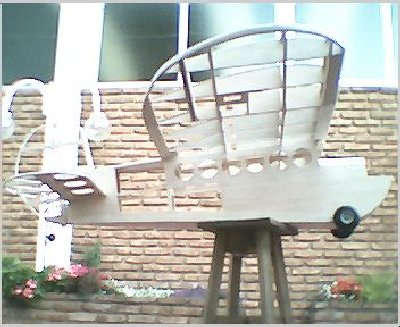

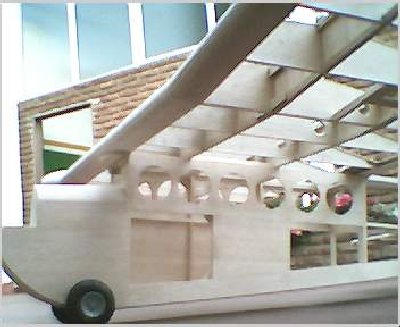

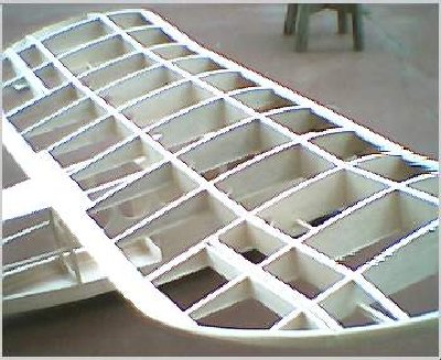

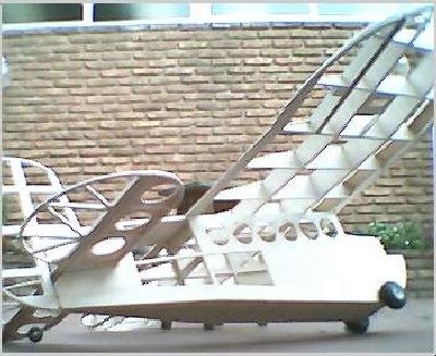

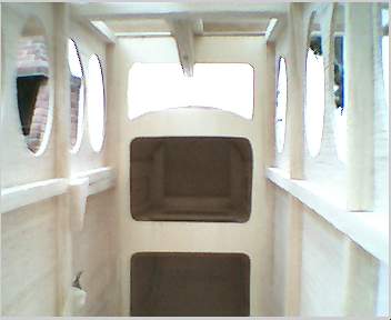

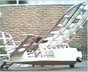

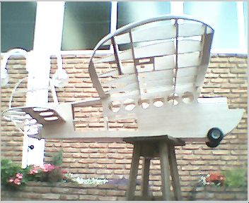

Es una lástima que estos modelos no sean mas populares. Originalmente fueron diseñados por Andy Clancy de Clancy Aviation. Actualmente y hasta donde pude investigar se encunatran discontinuados en su produccion. De estos dos ninguno es original, el primero (Lazy Bee) lo compré a alguien que lo tenía olvidado en su garage. Luego y como quedé encantado por el modelo mandé a consturir el Big Bee. No es que no me de maña para la construccion, pero sucede que en ese momento no disponía del tiempo necesario (y quería tenerlo rápido).
De todas maneras la construccion es muy simple. Todas las medidas son las originales ya que fue utilizado el manual de la version ARF para su construccion.
Cuelgo un par de fotos de la construccion para que veas la simplicidad del modelo.
Marcos

Hola:
Chulísimos estos modelos. Es cierto que la construcción parece muy sencilla y muy robusta. En las fotos parece que el avión entero es de balsa, supongo que lo único que habrá de contrachapado es la cuaderna del motor. Con las costillas macizas ¿no resulta muy pesado? (Supongo que no ya que dices que vuelan muy lento)

Estimado Manfred.
Todas tus apreciaciones son correctas. La construccion es enteramente de balsa y solamente la F1 es de terciado.
Las costillas son de balsa maciza pero no le agrega demasiado peso al modelo. Y realmente es muy robusto. Hace algun tiempo encontré un foro en el que hacian una experiencia par ver cuando se quebraba el ala. Colocaban el ala entre dos mesas y mediante un cable colocado en el centro le colgaban un balde al que iban llenando de agua. No recuerdo bien pero el ala se quebraba como a los 15 o 17 kgs!!
Por la superficie que tiene el ala, la carga alar es realmente reducida, lo que lo hace ideal par llevar cargas (tales como camaras de foto o video) o para tirar cosas desde el aire. Tengo un par de videos donde lo utilizan para trar muñecos paracaidistas y hasta y una botella de cocacola.
Otra caracteristica intersante de este modelo es el sistema de amortiguacion del tren de aterrizaje. Originalmente funciona con unas bandas elasticas pero lo he visto también con amortiguadores de autos RC.

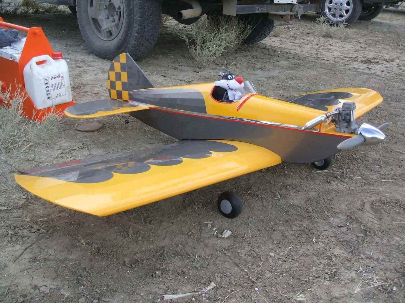

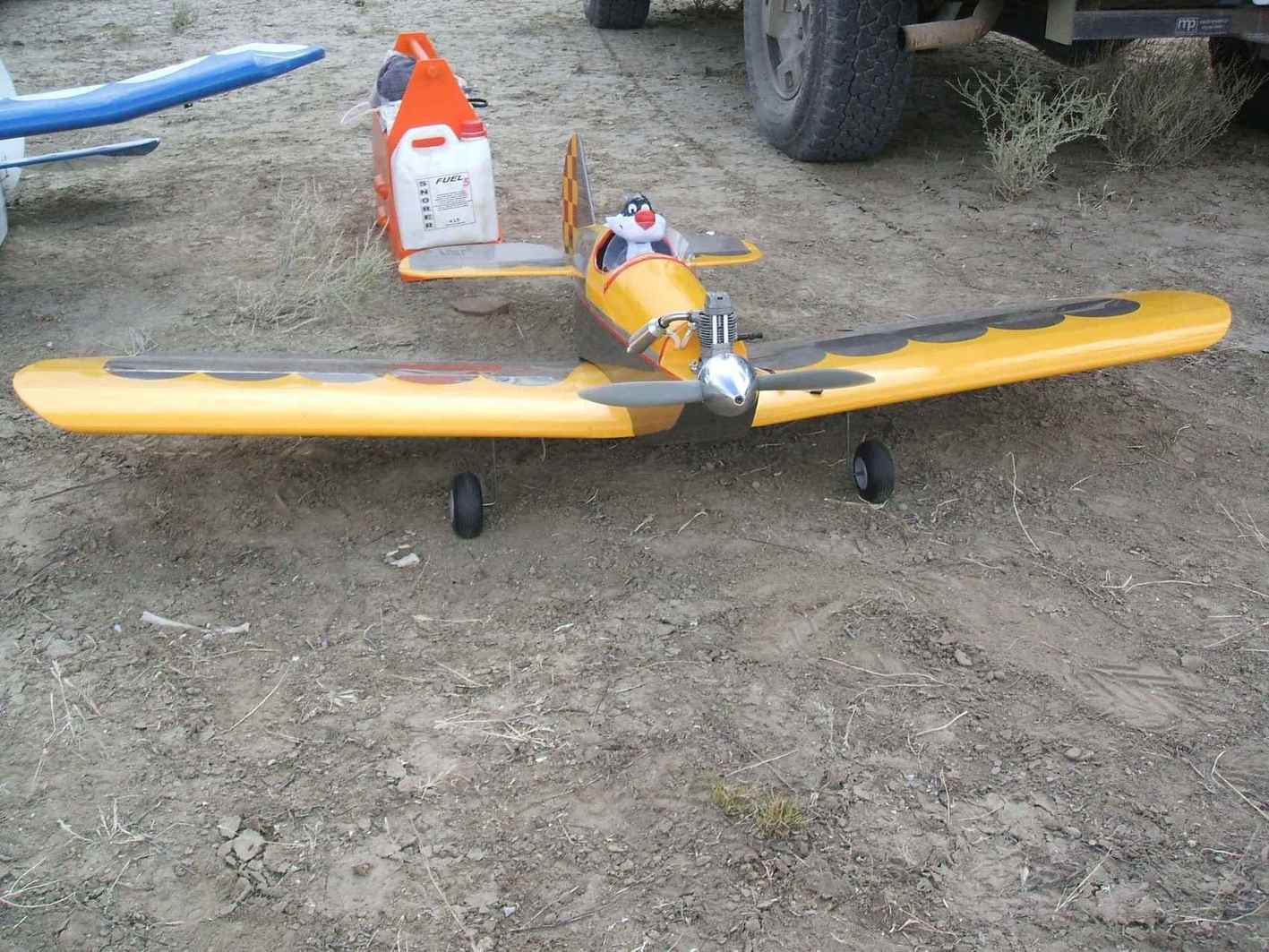

Como les comenté en un pot anterior, ninguno de estos dos aviones son originales. El mas pequeño lo compré ya armado en un remate y el Big bee lo mandé a construir. No tengo planos de ninguno de ellos pero con un poco de paciencia creo poder hacerlos. Eso si denme un poco de tiempo.
Para realizar el big bee me puse en contacto con un taller de aeromodelismo de por aquí y le envié el manual PDF de la version ARF de Clancy. Con este manual y algunas fotos bajadas de internet fue que lo construyeron. No se ve nada dificil la construccion pero por el momento no tengo planos.
Del que si tengo planos (en papel) es del Slow Poke, un avion de estilo similar pero ala baja que construí a partir del kit de great planes. Cuelgo un par de fotos por si les interesa. Tendría que averiguar como digitalizar el plano para pasarselos por la red.

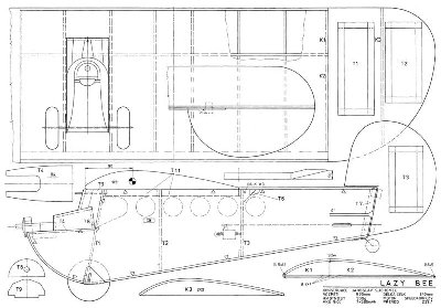

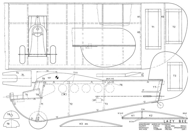

estos son algunos planos que pude conseguir. Tengo digitalizados en .ttf los planos del slow poke para plotearlos en tamaño natural pero por el tamaño del archivo no puedo publicarlos en el foro directamente. Pueden bajarlos de http://rapidshare.com/files/45653066/slowpoke.zip.html
saludos a todos y buenos vuelos
Otro Plano del lazy bee
