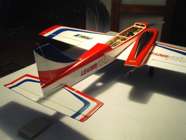

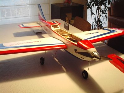

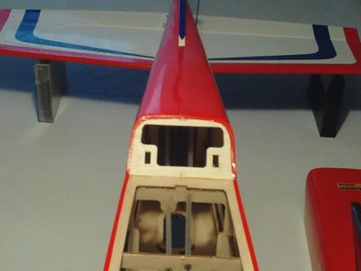

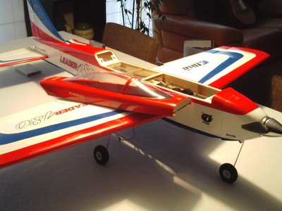

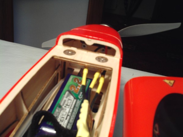

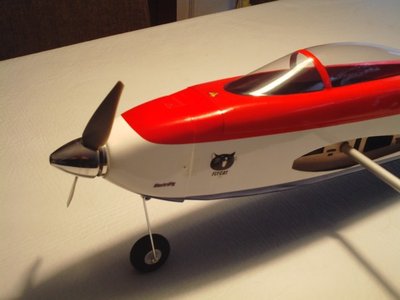

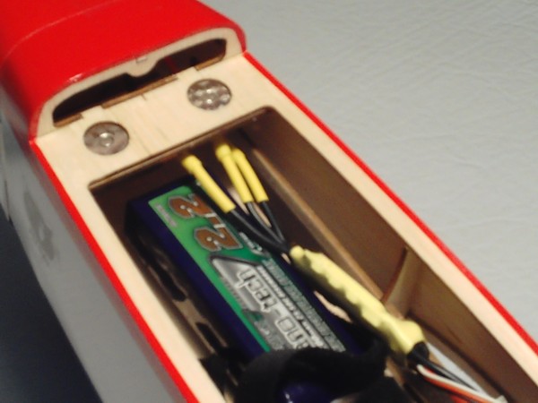

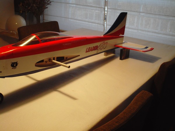

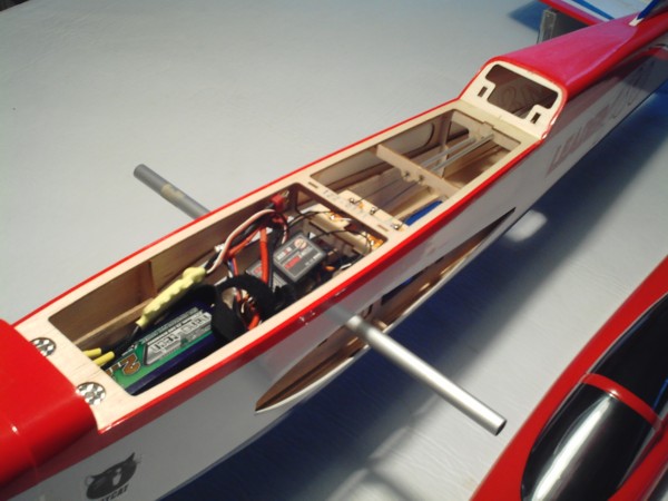

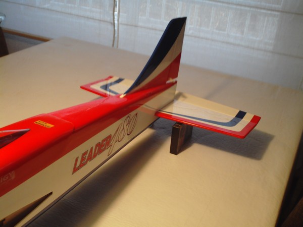

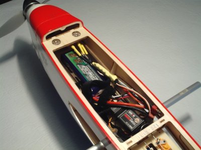

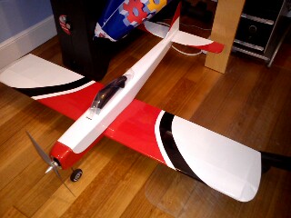

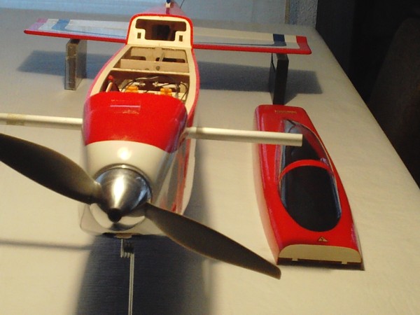

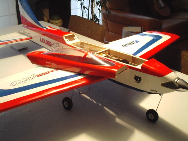

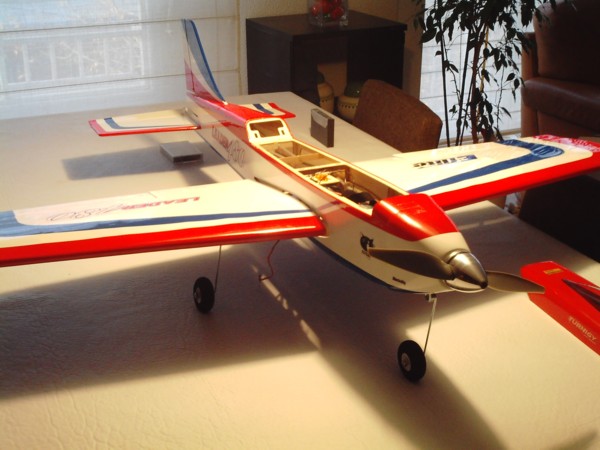

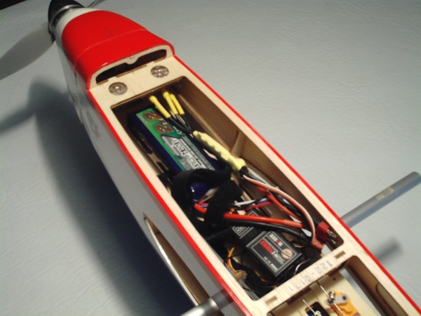

Pues el bicho ya llego a casa y en dos patadas lo he montado, quedándome tan solo los últimos ajustes de emisora y probarlo.
Un poco caro, pero la calidad de Eflite es soberbia, las maderas empleadas y el oracover parecen de gran calidad.
Ahora , eso si, la sola amenaza de darle un porrazo seguro que lo desguaza, viene todo muy aligerado; creo que para volar con un 300W y 3S ha de ser asi.
De momento le he colocado un axi 2808/24 con una 10x6 electrica y un variata de 40A. a ver que pasa.
Adjunto unas fotacas .
Si se hace pelicula la subiré .

Le he puesto este motor.
http://www.hobbyking.com/hobbyking/stor ... 20kv_.html
Helice : 9x6 a ojo pero tira de él muy bien.
variador de 60A
servos : llevo mini chinorros amarillos... pero mejor poner unos de piñones metalicos con algo mas de velocidad como estos que tengo en camino
http://www.hobbyking.com/hobbyking/stor ... 4sec_.html
y bateria de 2200 3S Turnigy Nanotech...
Es un lujo de avion, para divertise uno , pero no hacer 3D, eh?, hay unos videos en Youtube...
