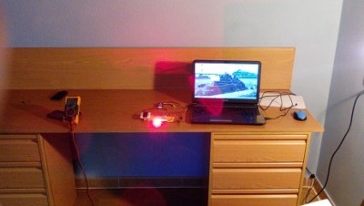

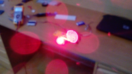

Depende de lo que quieras , si quieres uno solo, 1 SMD de alta potencia, p.ej. con sus buenas R limitadoras. Es lo mas eco, y luego RC switch para el apagado y encendido. hay otra opcion para que se apaguen sin necesidades de control por el Tx. Yo me lo he tenido que hacer XQ no me quedaban mas canales libres en el gasofa.
Este es un Osram, buena tralla, sobre 72lm, por supuesto se ve con sol. Los blancos sobre 120m.

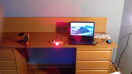

Los tengo que poner con luz en la habitacion XQ sino satura la lente. Aún asi en la 1ª foto satura un poquillo
Una vez cortó el suministro el dispositivo electronico:

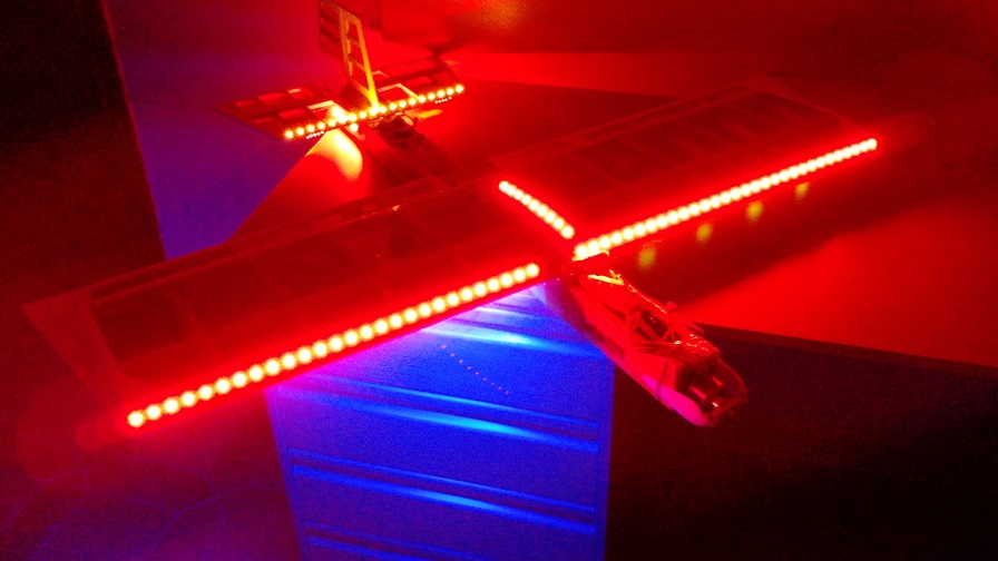

Y las tiras, bueno las de Hking son justitas de luz, apenas se ven con sol, pero bueno de noche si se ven fenomenal, son de 1m., 60 leds, y puedes cortar el tramo que quieras , siempre multiplos de 3Leds, y se alimentan a 3S.
