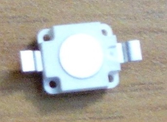

Si vais a hacer intermitencias con ellos no habrá problema, puedes soldar los cablecillos a anodo y catodo, pero si los vais a poner fijos, debes soldarlos correctamente a la placa CI., cosa ultradificil sin el instrumental adecuado, XQ hay una plaquita de metal en el centro que tb hay que soldarlo para que el led disipe calor, XQ sino lo disipa, aunque con un regulador le suministres su tension nominal da igual, entra en un circulo vicioso y acaba echando humo, verificado.
Aqui el circulo metalico central de este led que tb corresponde al anodo, debe soldarse en este caso a la pista positiva para que el led disipe bien.

Todos los Leds SMD llevan plaquita met. para soldar, y en otros casos, no esta conectada ni a ánodo ni a cátodo, por lo que podemos soldar a la que mejor nos venga por diseño de pistas, tanto a la positiva como a la negativa.

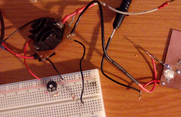

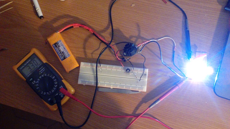

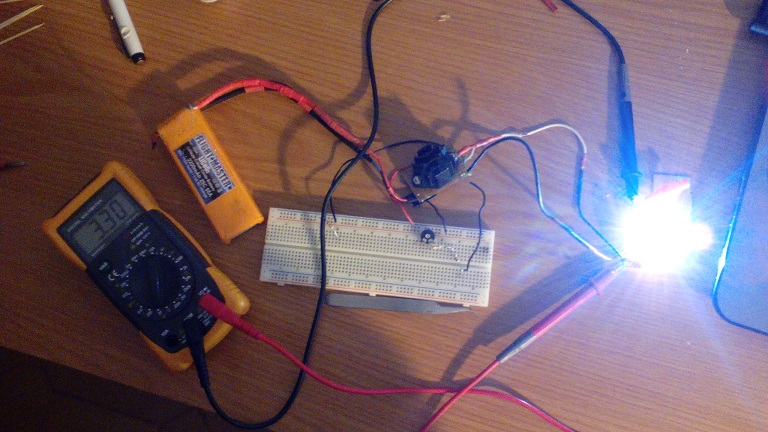

Entonces, he hecho lo siguiente, como bien indica la foto, he suministrado una tension directa al led estabilizada mediante un regulador de 3,3V.
Posteriormente, he hecho un video para que veais como la Intensidad que circula hacia el led, va subiendo muy poco a poco, pero lo hace, y aún a pesar de estar recibiendo 3,3V regulados, esto es debido al aumento de Tª, y a medida que va aumentando todavia aumenta mas la I , un ciclo sin fin que acaba en humo o achicharramiento :evil: , en definitiva la destrucción del led. Y esto ocurrirá, según el datasheet, cuando llegue a 1A., esto lo veremos, el humo no, :mrgreen: sino en una gráfica del datasheet.
[youtube]http://www.youtube.com/watch?v=1U5FCxtCF0Q[/youtube]
Cabe decir que en este caso, el circulo disipador no esta soldado, pero si disipa por contacto hacia la placa de CI. Es otra solución , dejarlo sin soldar y que disipe por contacto, pero, lo ideal es soldarlo.
Y ya si nos metemos con los numeros , ese led esta disipando al final una potencia de P=VxI= 3,3 x 0,76 = 2,508W.
Estos dias venideros del nuevo año, añadiré una R. limitadora y comprobaremos sus efectos.

Pero actualmente para leds fijos, yo trabajo con reguladores de tensión ajustables conmutados, asi saco la tension que necesito, ademas , a su salida, añado drivers de hasta 0,4A, drivers lineales, no PWM, para comtrolar el tema del calor, para eso estoy utilizando los reguladores conmutados, encapsulado SO 8, una maravilla, no se calientan nada, no necesito disipadores para el circuito, no hay caidas de tension, a ver.

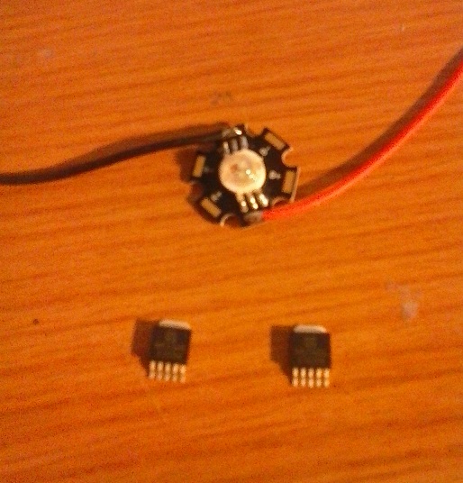

Esta muy bien el componente, lo único que depende cada caso , cada aplicacion. En definitiva el control que necesites del sistema de leds.
Me explico, yo no puedo estar utilizando un encapsulado To263 5 leads, para 2 simples leds intermitente, es un ejemplo, simplemente, XQ con un SOT323, me sobra, sin embargo, imagina que tengo que controlar los leds del tren de un hercules C130, ha sido el caso, lleva 4 foquitos, video, video:

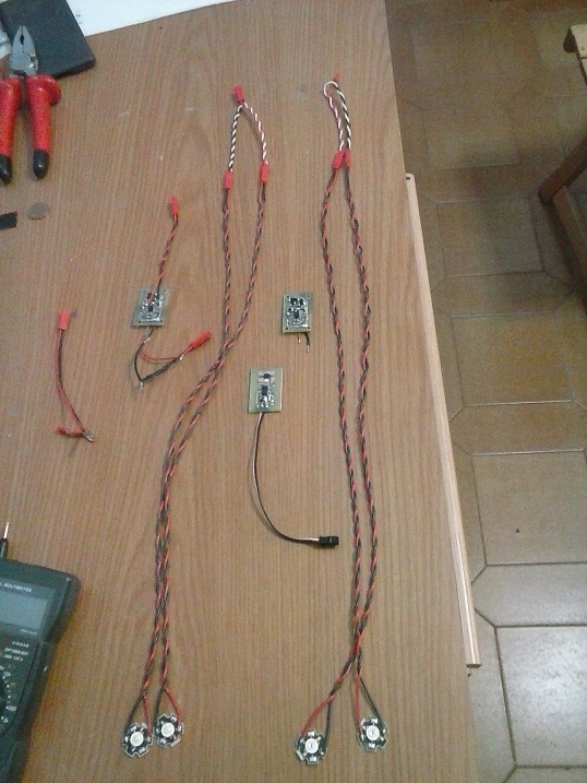

Luego otra cosa mas, me gusta agrupar por colores, ahi hay 2 series, una de 2 blancos frios y otra de dos rojos.
Ahi esta la placa de control con el PIC, y una placa para cada serie, ajustando valores todavia, pero no verás ni una sola R de potencia, ni tan siquiera una de 1/4 de W.
Esto ya es para otro modelo.
Otro tema es que que a pesar de garantizar una intensidad Kte , y por lo tanto, que no aumente la misma, el disipador del led sea capaz de disipar el calor que genera la misma, obvio es, hay que seleccionar un valor de acorde al disipador en el que este montado el led.

The RGBW type LEDs may be purchased typically in powers such as 4 x 1 watt (for a total of 4 watts) and 4 x 3 watt (for a total of 12 watts). It must be said that the real power must actually be inferior to what has been declared by the manufacturers, and it is always better to look at the maximum driving current more than at the power, if for no other reasons that the LEDs are current driven and that the manufacturers build brightness diagrams as a function of the direct current (If).
Esta muy clarito, si es que es así, me muero de la risa cuando me venden un led de 3W convencidos de que son 3W, de la risa me muero, sacale los 3W verás donde va el led. Hay que buscar la If adecuada, y que me cuentan de potencia narices.
Mira:
Un RGB tipico, de 3W, si, si, con ese disipador XD :roll: :roll:

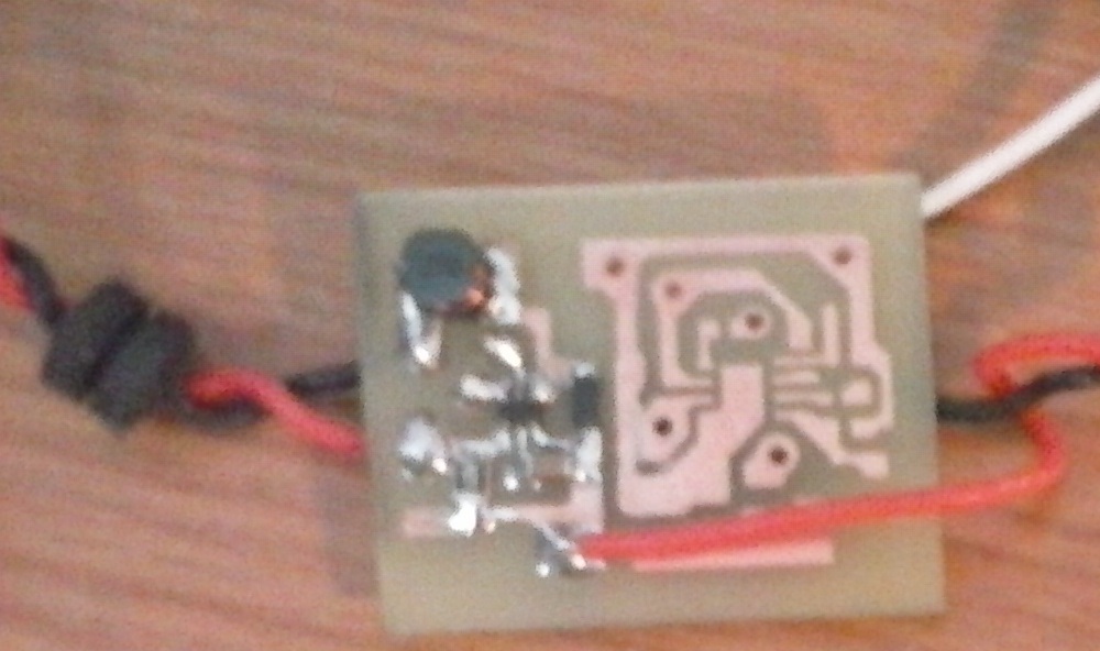

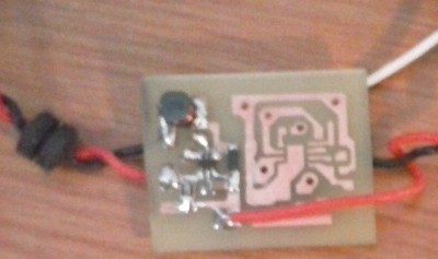

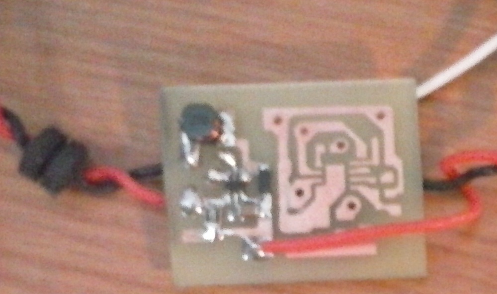

Para quien quiera trastear, verificado, el driver del controlador colibrí, al AL 8805 de Diodes, va de lujo, recomendable al 100% y sin disipador. Lo único que no tiene protección termica, pero bueno pero bueno pero bueno...siempre pero bueno. :D
Le he conectado 4 leds en serie que se llevan 10,8V, una I de 0,37A, mantiene constantemente ámbos parametros, y lo he alimentado con una 3S, una 4s y una 6S, +-0,05V en la serie, +-0,01A en la misma, muy muy estable.
Trabaja en conmutación hasta 1Mhz y con la 6S, apenás se calienta y sin disipador. :)
Reitero, va de lujo , pero, hay que tener cuidado con el Rx y la distancia entre ellos, XQ podría meterle interferencias.
Verificado, al Orange sistema FASST se las mete, siendo a partir de unos 20cm cuando dejan de tener influencia sobre el mismo .
