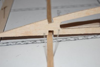

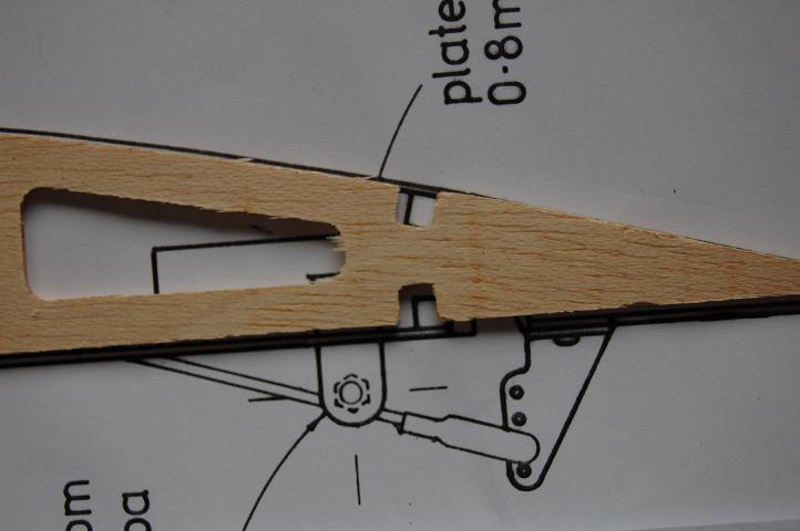

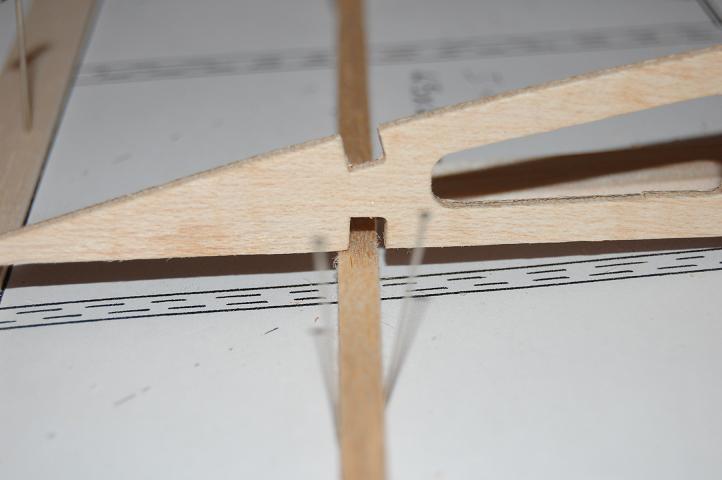

Hola!, el larguero es el correcto, lo que no es correcto son las muescas de la costilla, si te fijas en el dibujo del plano de la costilla con la costilla encima, no coincide
. Lo normal es fijar los dos largueros en el palno y poner encima la costilla. En las instrucciones te dice ( en ingles brrrr) que solo fijes el delantero, y luego encajes el trasero, sin fijarlo al plano. Si se hace esto, el larguero trasero queda 2mm o 3 mas adelantado que el dibujo del plano. Al final hare esto. Si puedes comprueba de poner una costilla encima del dibujo del plano y me cuentas lo que ves, si coincide o no. Si no coincide, al igual que la mia, empezare a construir, si coincide intentare cambiar el kit. Gracias Tilaco!
