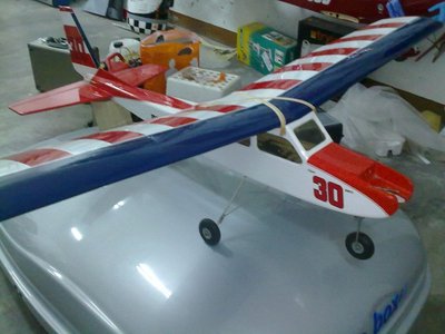

el avion al que le quiero poner un 28 es este
Por flubberaviador
#992230
Esta muy chulo la decoracion yo el mio lo tengo blanco y rojo que no te preocupes que el motor tirara de el.
Por andresma
#992252
gracias, lo montare,
que helice le pongo?
Por jorge-armas
#992271
hola. Pues yo te puedo decir que un amigo lo tenia en un solo star,que ese modelo es para 40-46 y tiraba de el bien con una pala 10/6 y el motor se a gastado totalmente del uso y ningun fallo.
Suerte y saludos.
Por flubberaviador
#992375
Hola yo creo que una 9/6 o la 10/6 que dice jorge yo en mi enya 25 le ponia la 9/6 y tiraba del charter.
