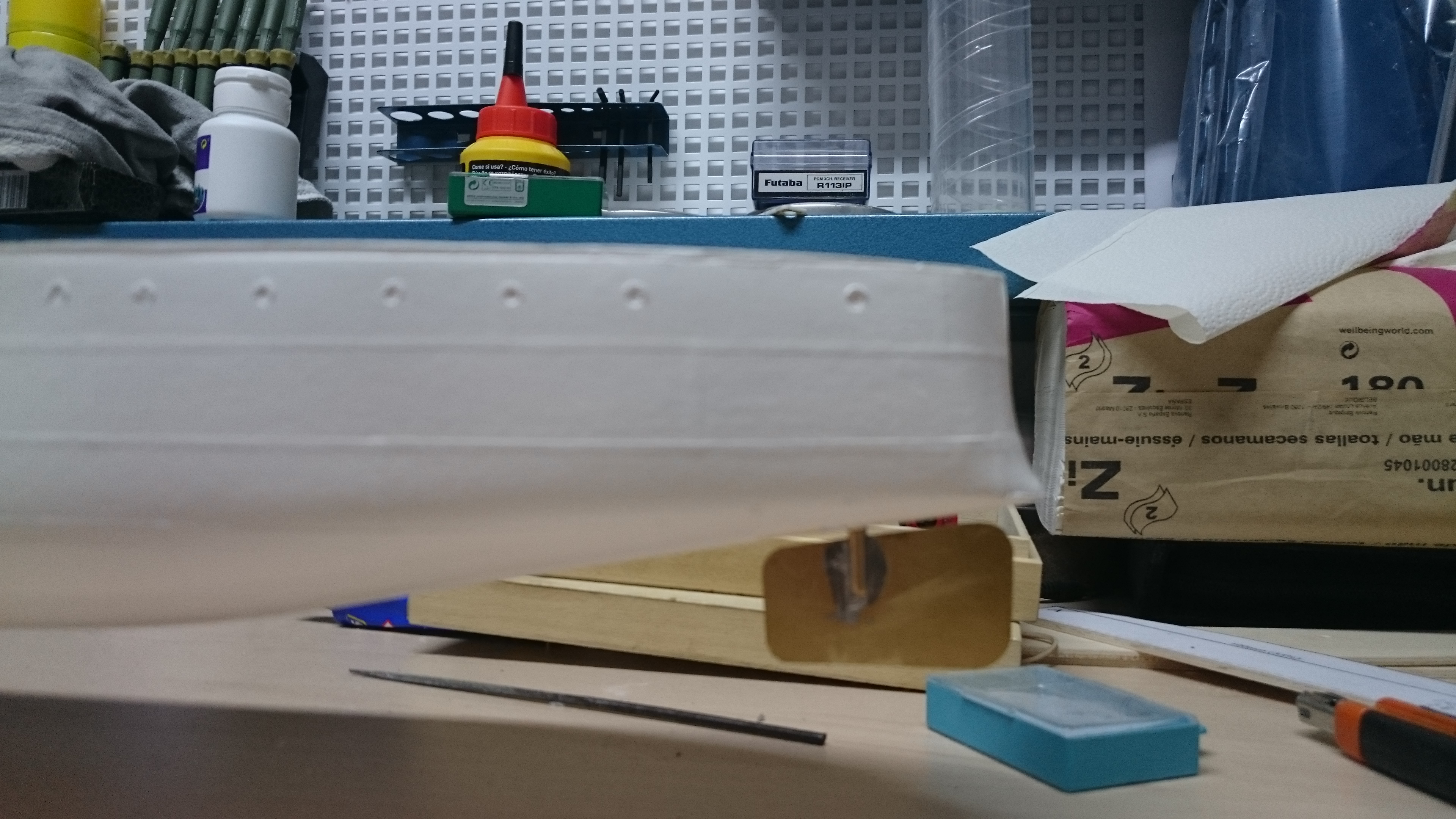

Después de buscar en las webs, encontré justo lo que estaba buscando en la página británica DeansMarine y les pedí un casco para este proyecto.
Al llegar, vi que era mucho mejor de lo esperado, tenía marcados los portillos y las planchas de acero en el casco. Muy buen trabajo.
Ahora me toca a mi seguir con la construcción.

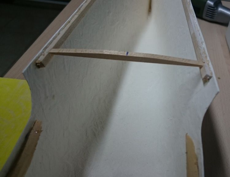

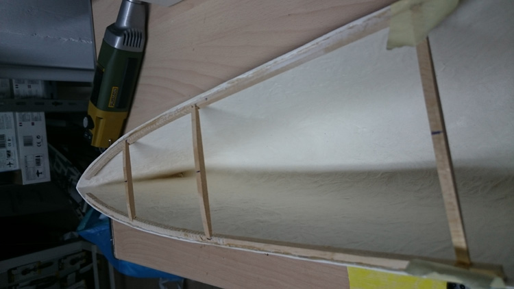

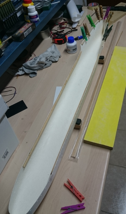

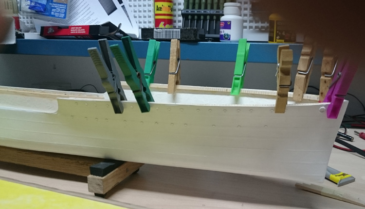

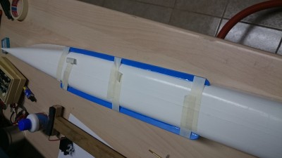

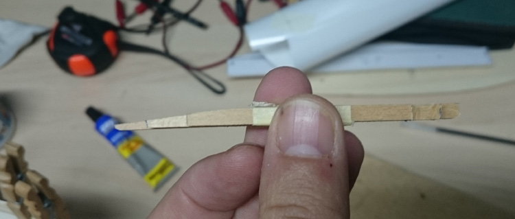

Lo primero que hago es pegar un listón de madera de 4x4mm con epoxi a la altura donde va a ir la cubierta .
Por FLA
#1426284
Los soportes de la cubierta ya están bien pegados y secos y pongo unos separadores para aguantar la cubierta de proa que sirven para reforzar el casco.

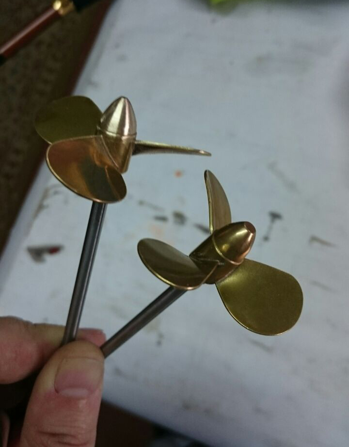

siguiendo con la construcción, le he pegado unas quillas de balance para evitar movimientos del casco en el agua que puedan desestabilizar el barco.
También he modificado el acabado de las hélices con el torno para que el buje sea más cónico.
quillas de balance.
modificación de las hélices.

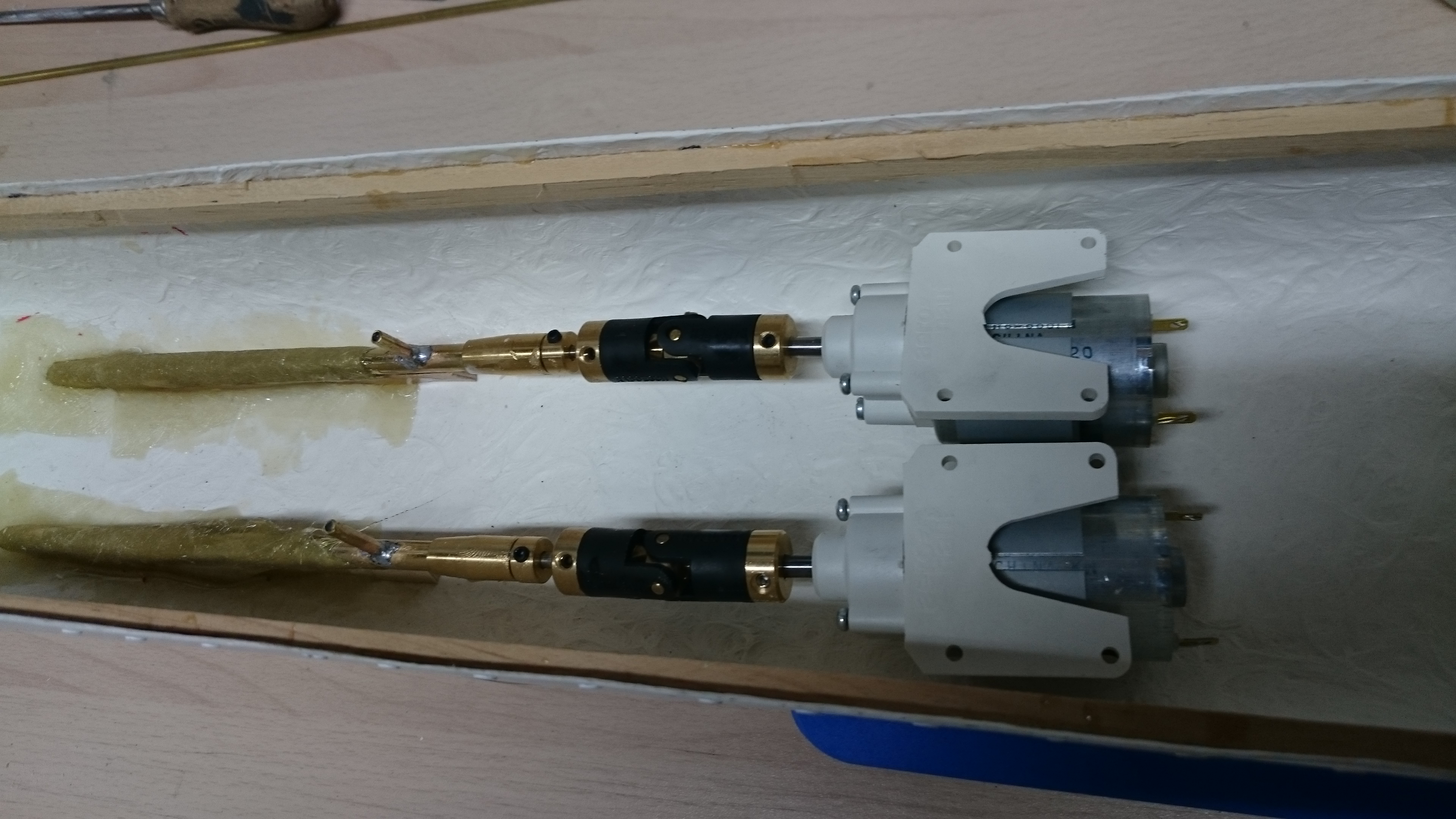

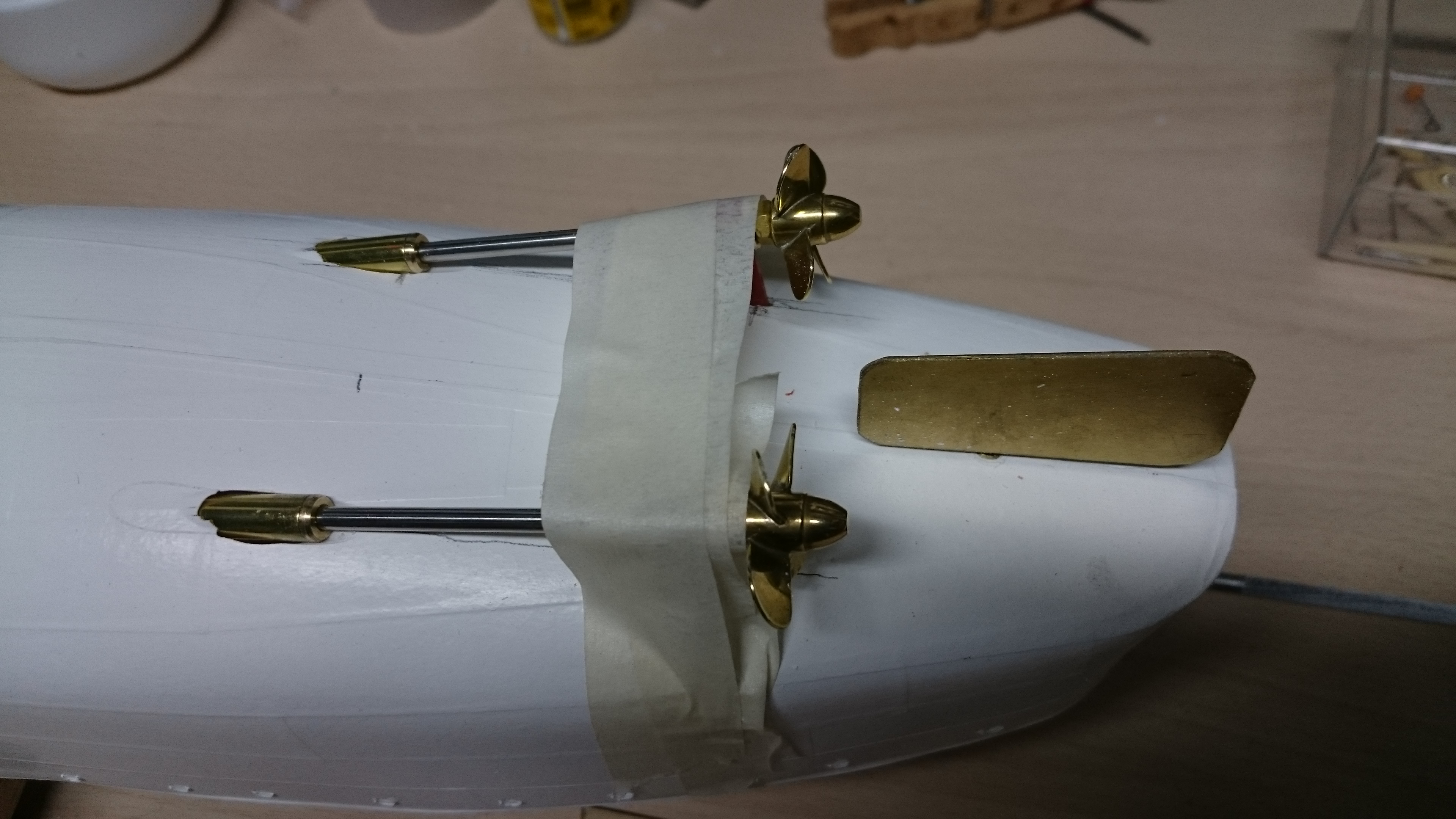

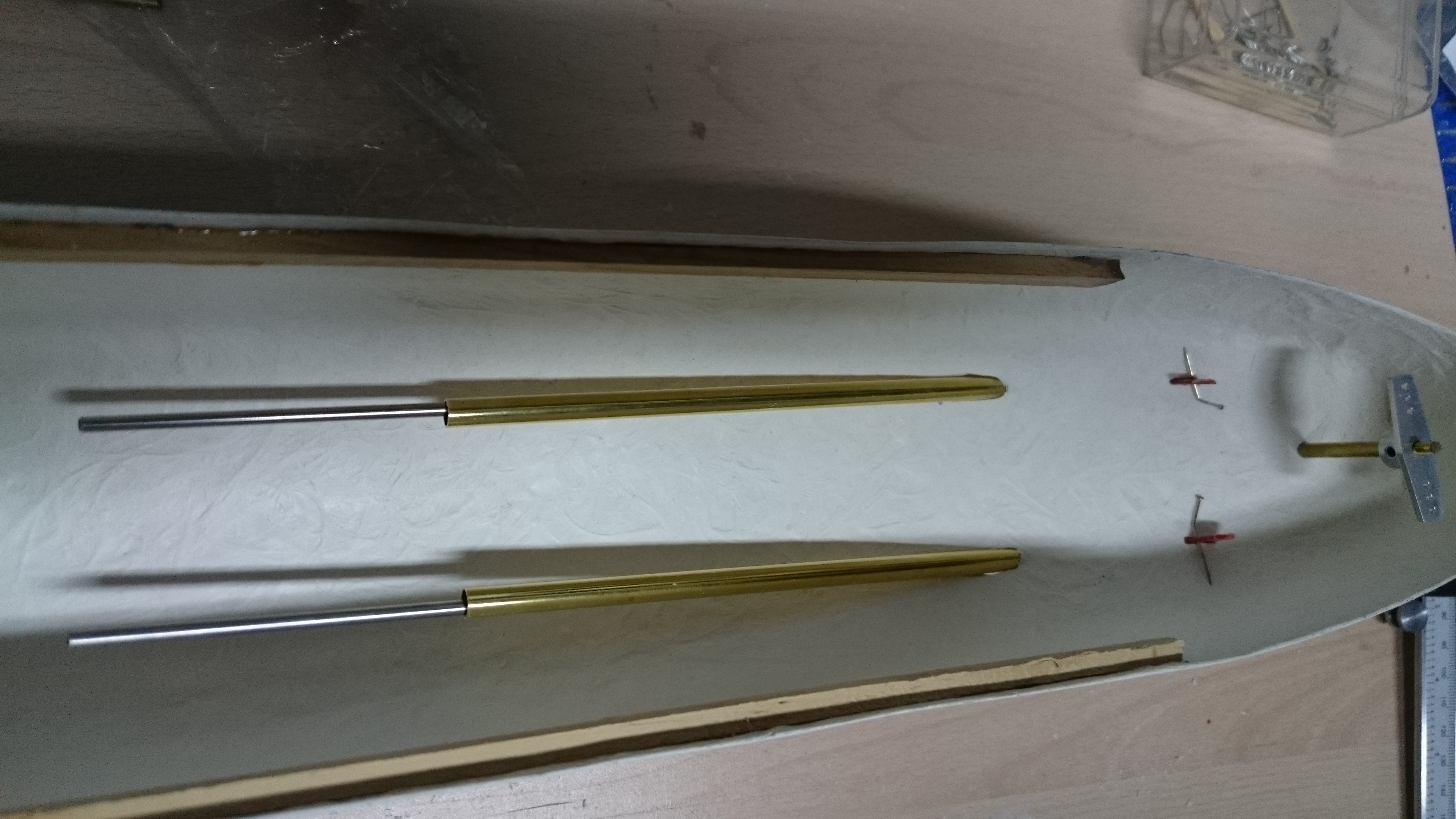

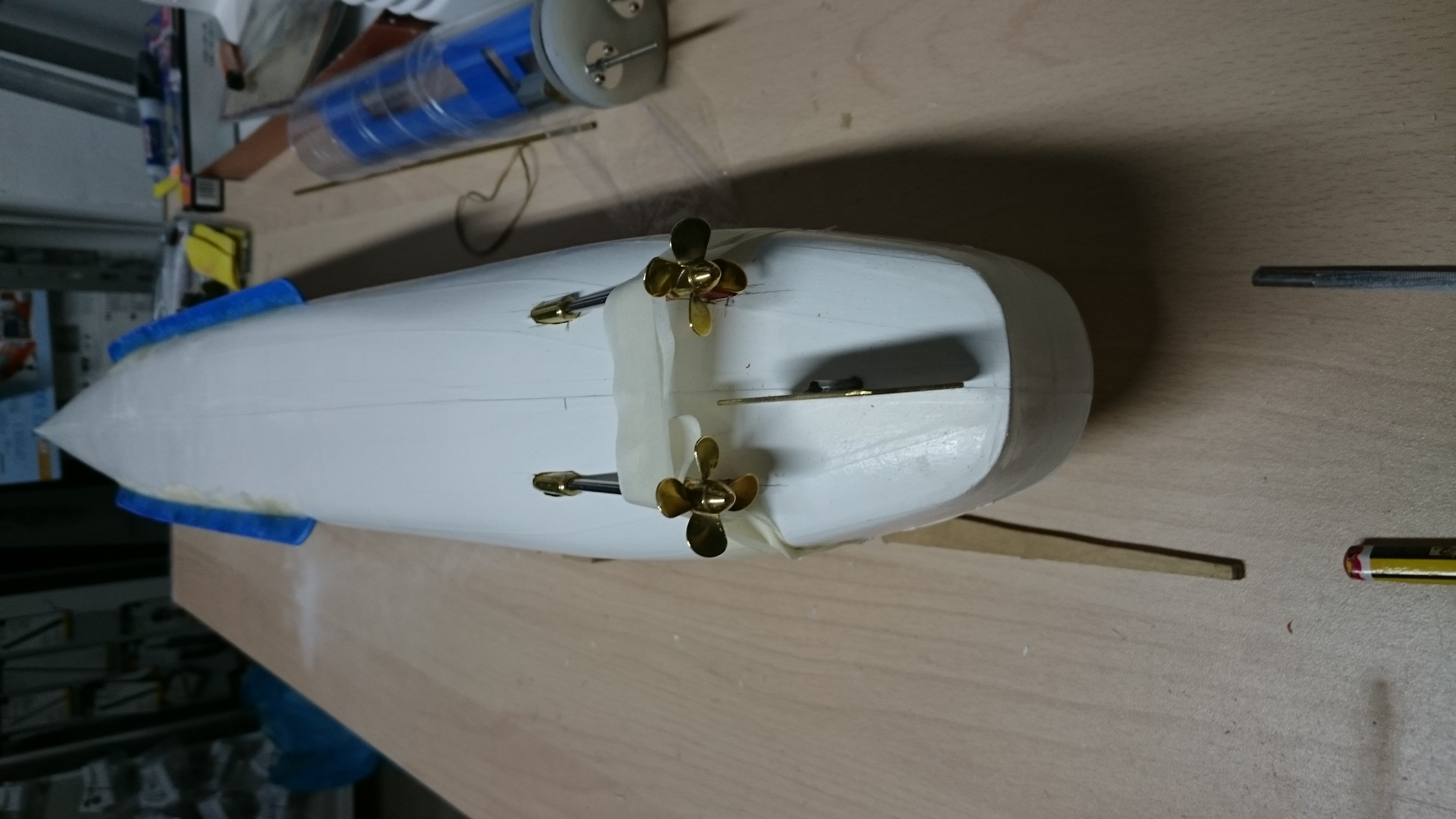

Con una plancha de latón de 1mm de espesor recorto el timón y le sueldo una varilla de latón de 3mm de diámetro con estaño y ya está el timón listo.
Ahora le toca a la alineación de los ejes y lo preparo todo para fijarlo con poliester.
Utilizo unos ejes de Raboesch de acero de 4mm de diámetro con un arbotantes que trae un casquillo de bronce anti fricción.
timón de latón ya colocado.
alineación de los ejes terminada.

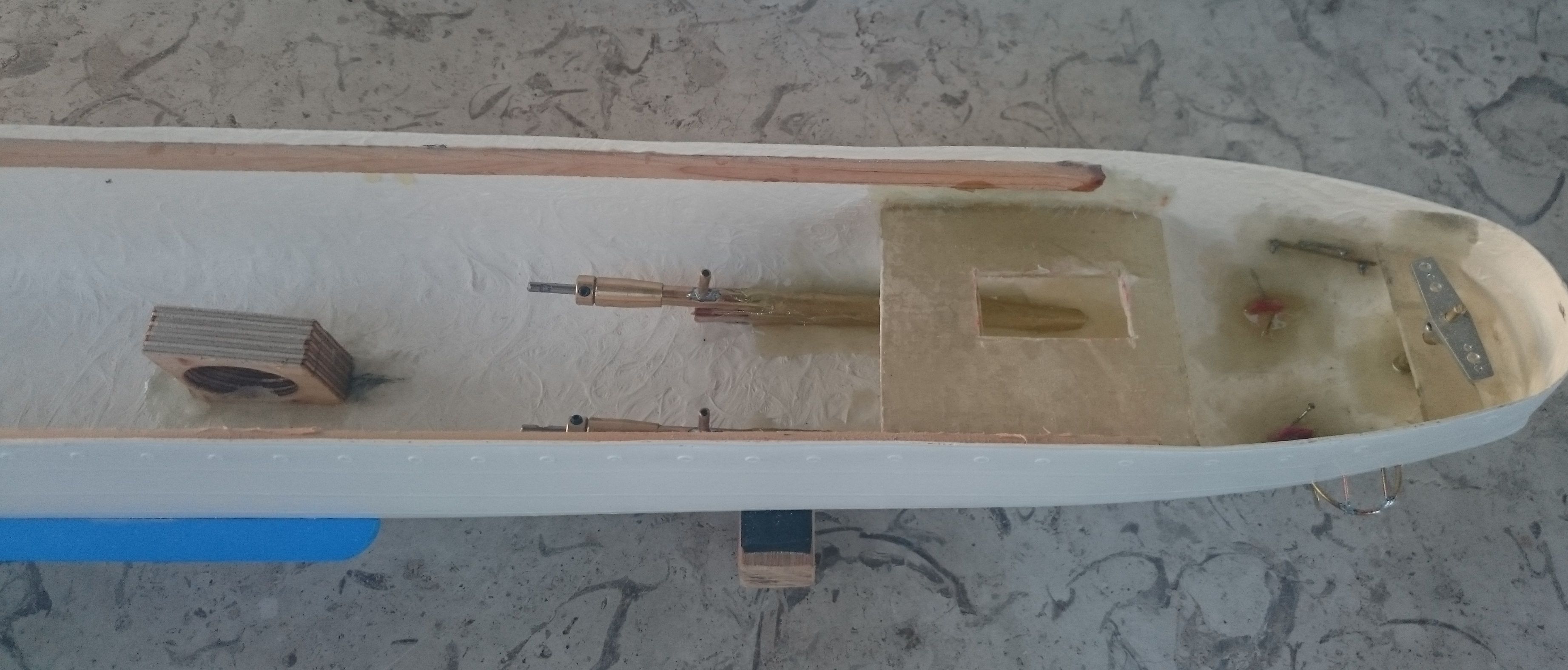

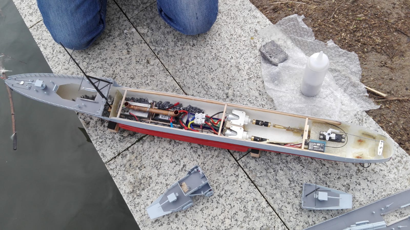

He puesto unas tomas de engrase en los ejes y una vez replanteados los motores en su sitio, voy a poner un taco que hará de soporte para ambos motores.
Utilizo dos motores Mabuchi 400 con reductora 3/1. Ya los he instalado en varios modelos y estoy muy contentos con ellos.
También he colocado una bandeja para el servo del timón y un espacio para colocar el receptor.
Ahora a esperar que todo fragüe para seguir con el montaje.

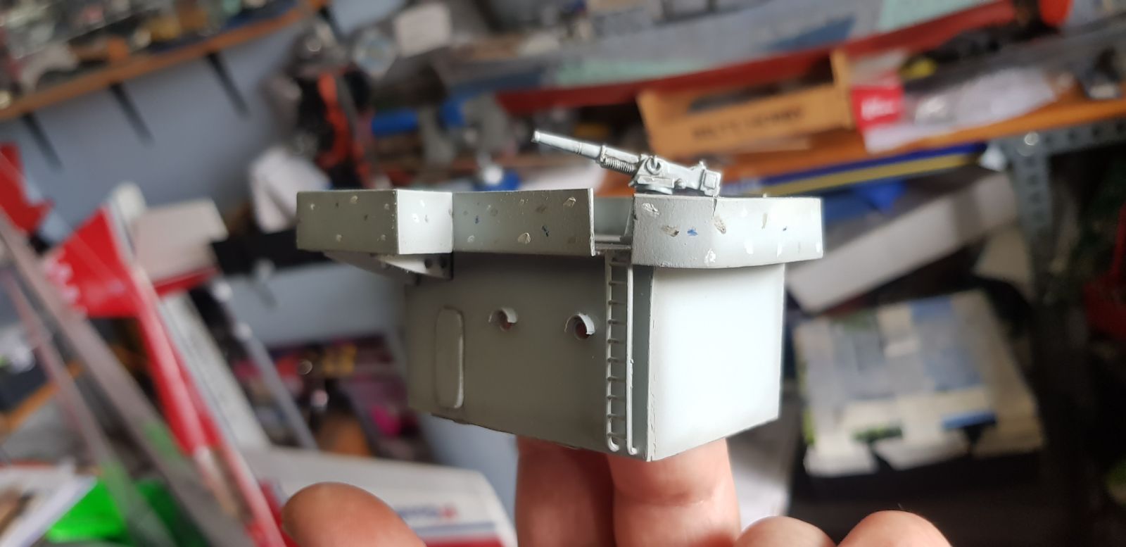

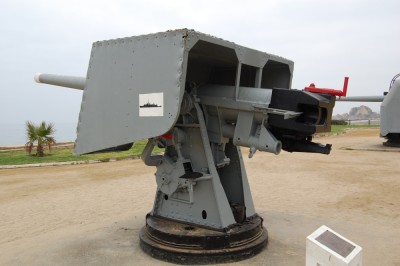

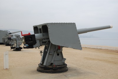

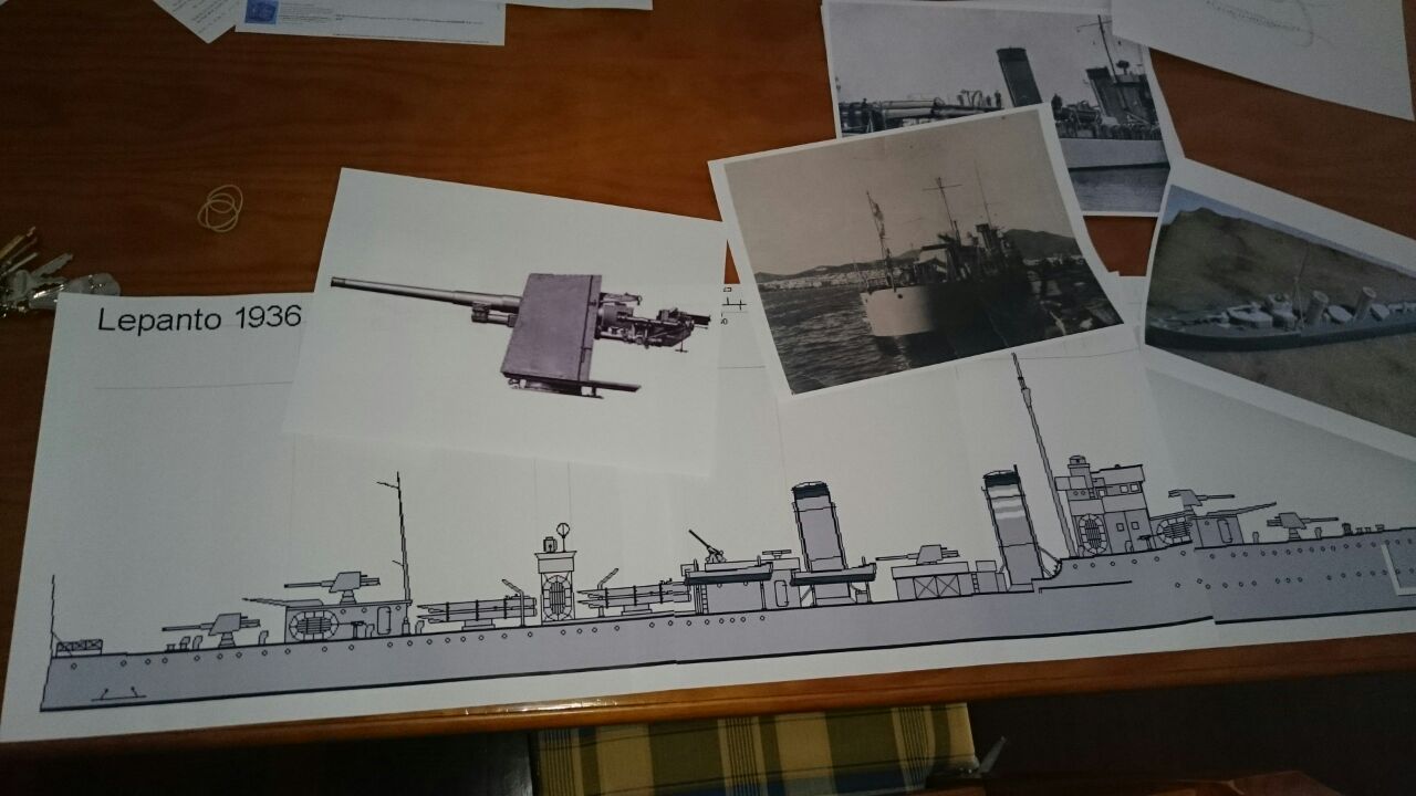

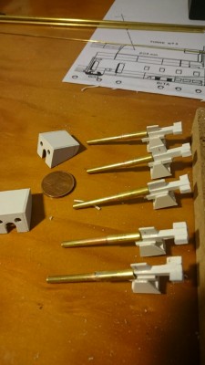

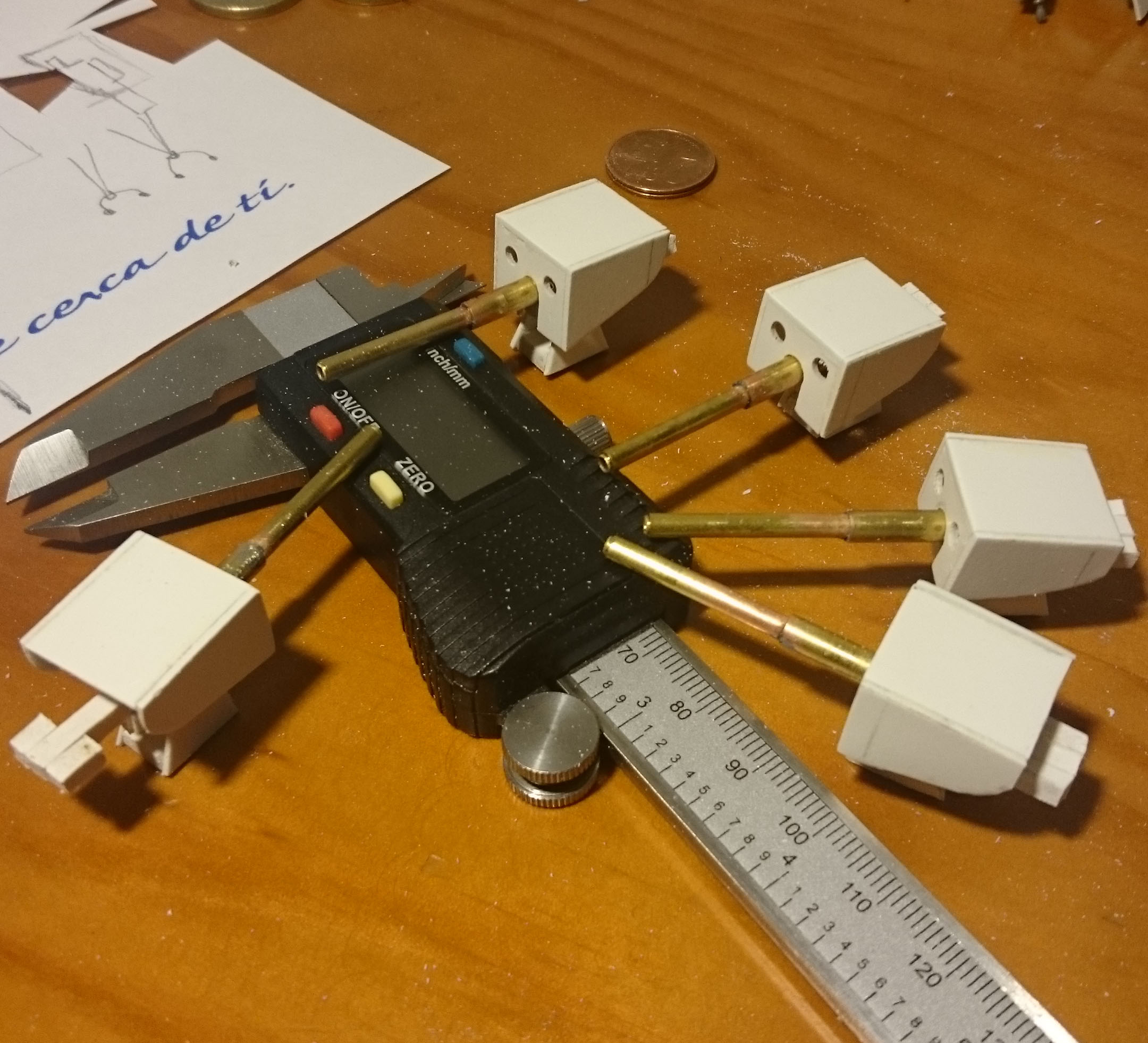

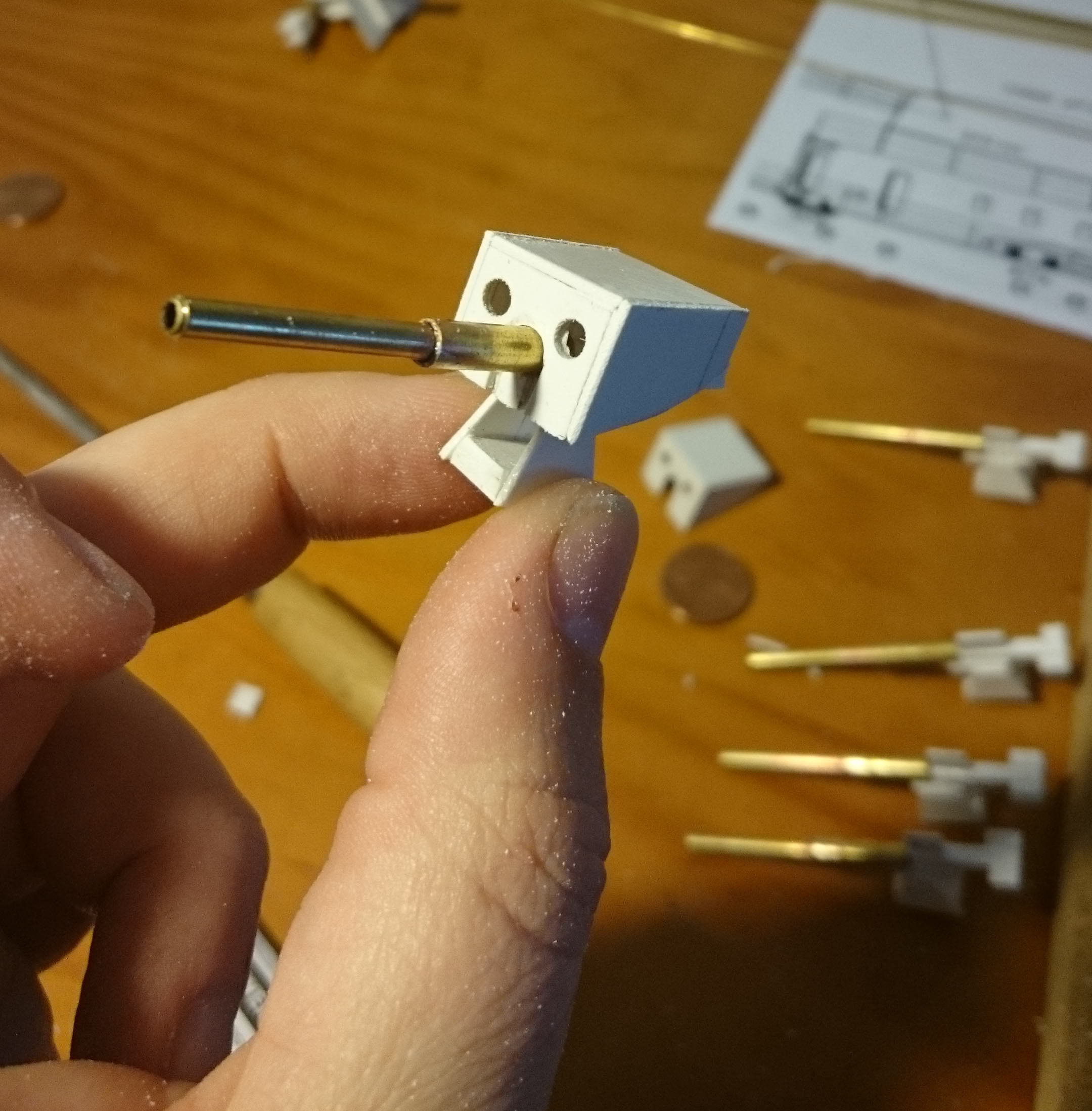

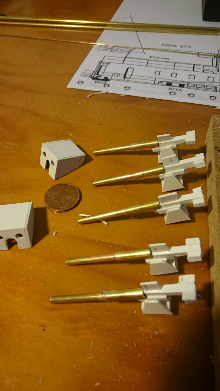

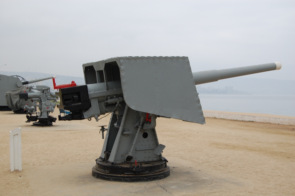

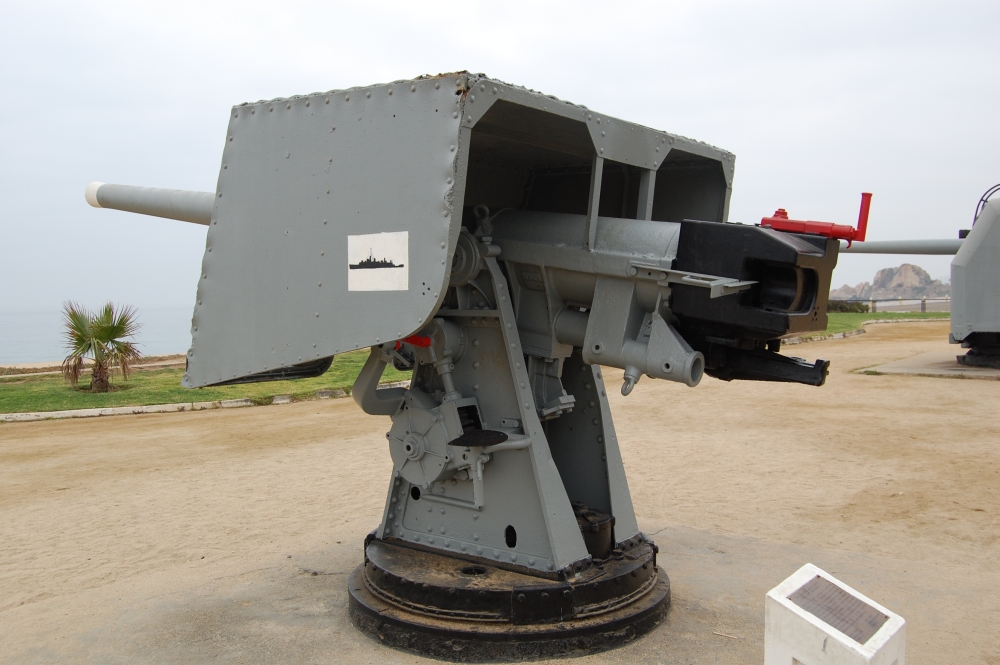

Mientras se van endureciendo los pegamentos, poliester y demás, empiezo a hacer piezas que luego hay que poner en el barco.
Comienzo por la artilleria principal del barco, de unas fotos del modelo en cuestión y con la documentación que he podido conseguir empiezo su construcción.
El tubo del cañón lo hago con tubos superpuestos de latón y el armazón y protección con plástico de 1 mm de espesor que pega muy bien con cianocrilato.
cañón original
documentación...
piezas en construcción.

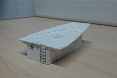

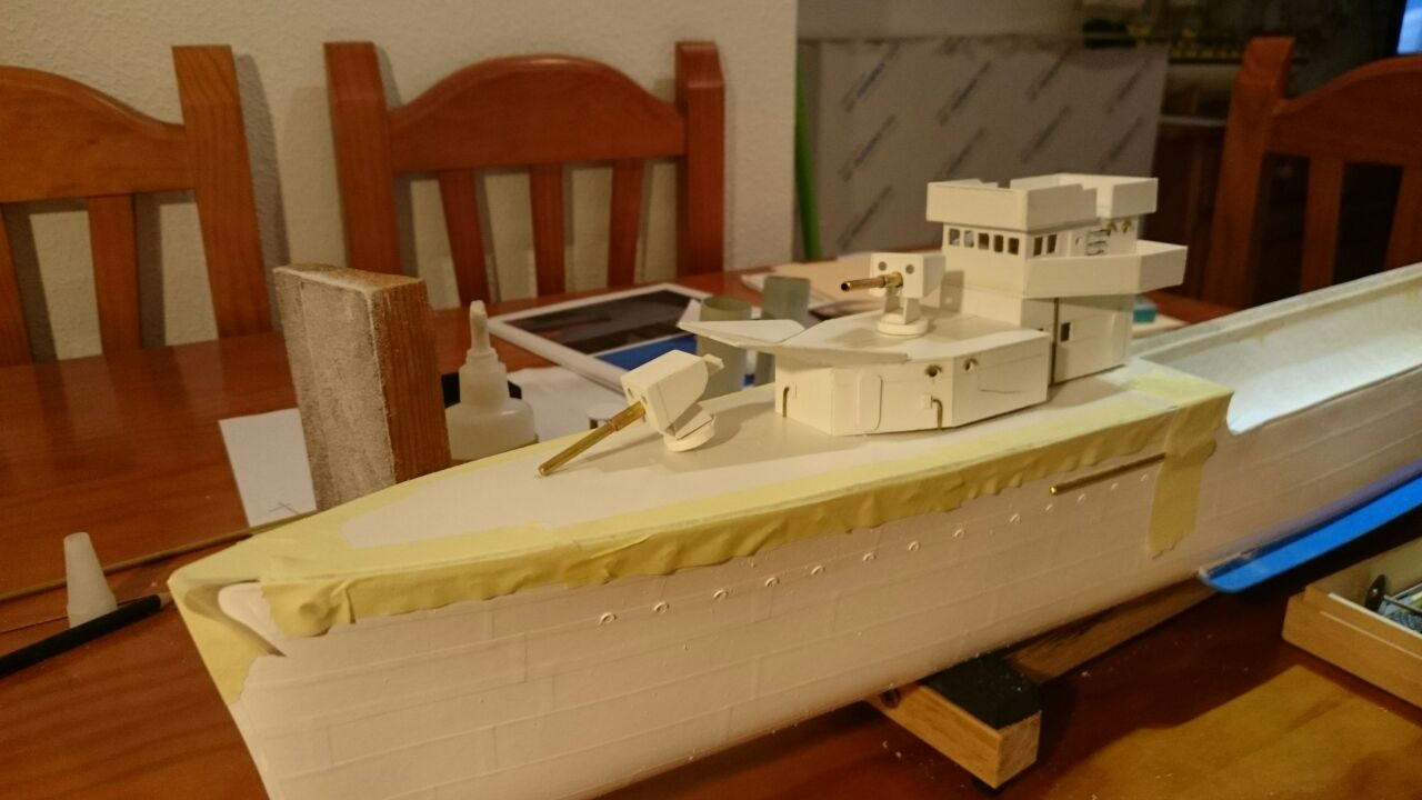

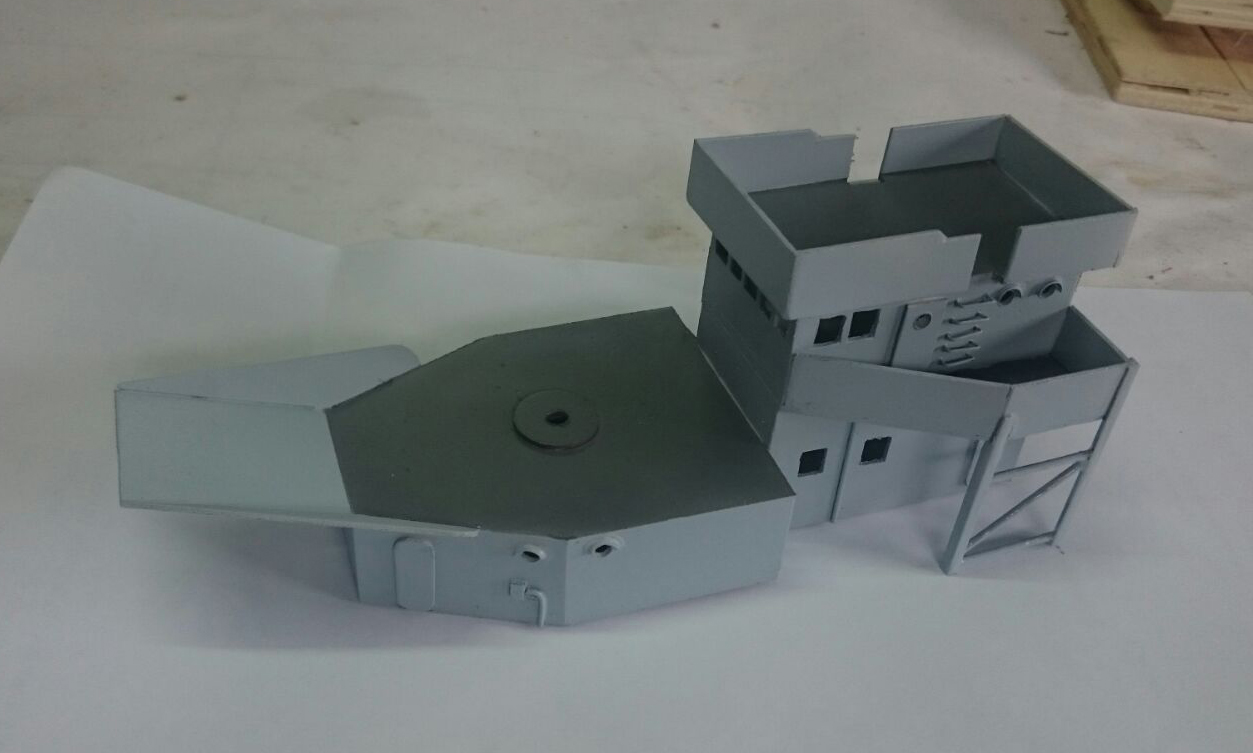

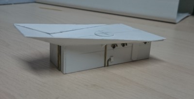

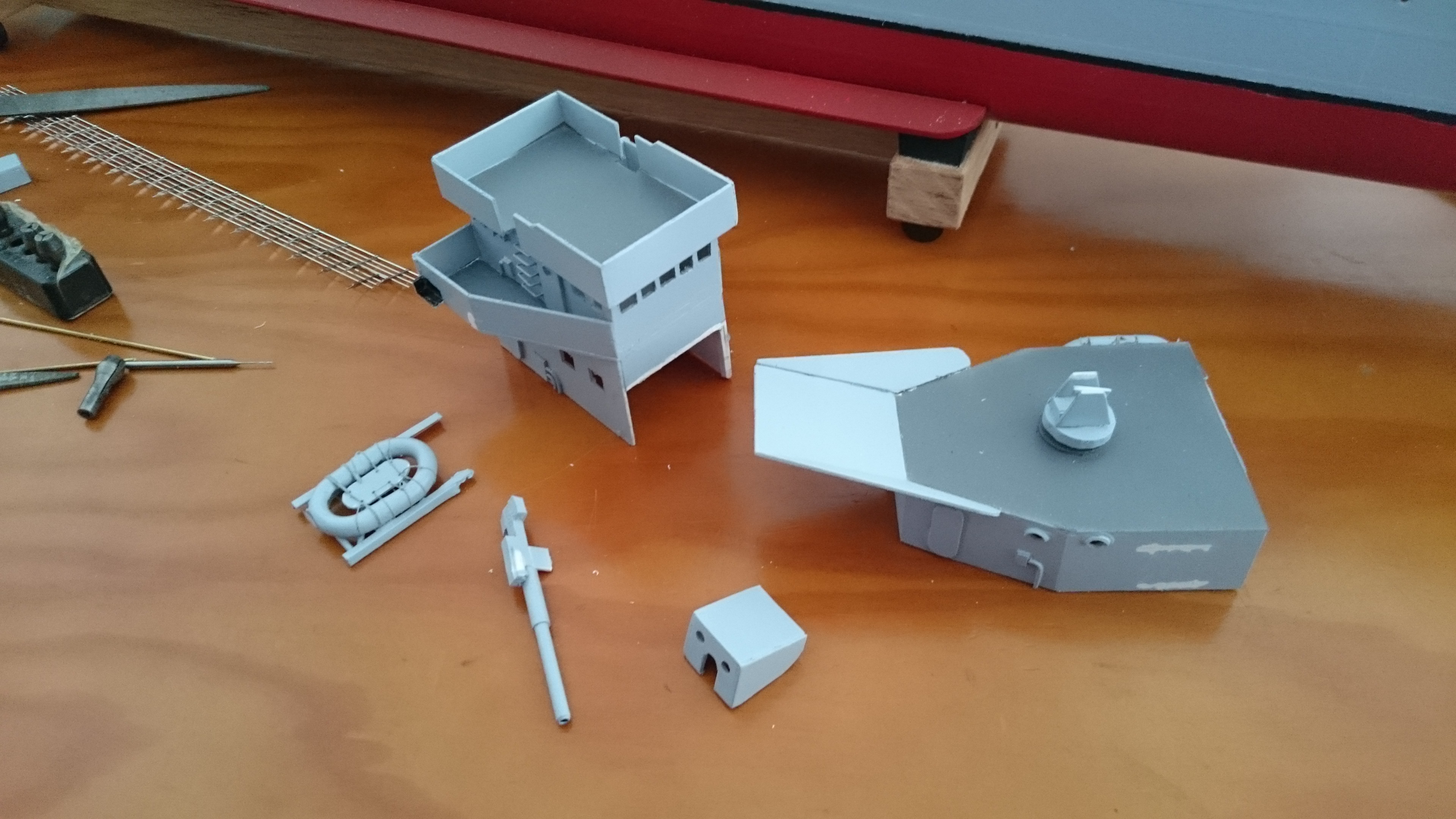

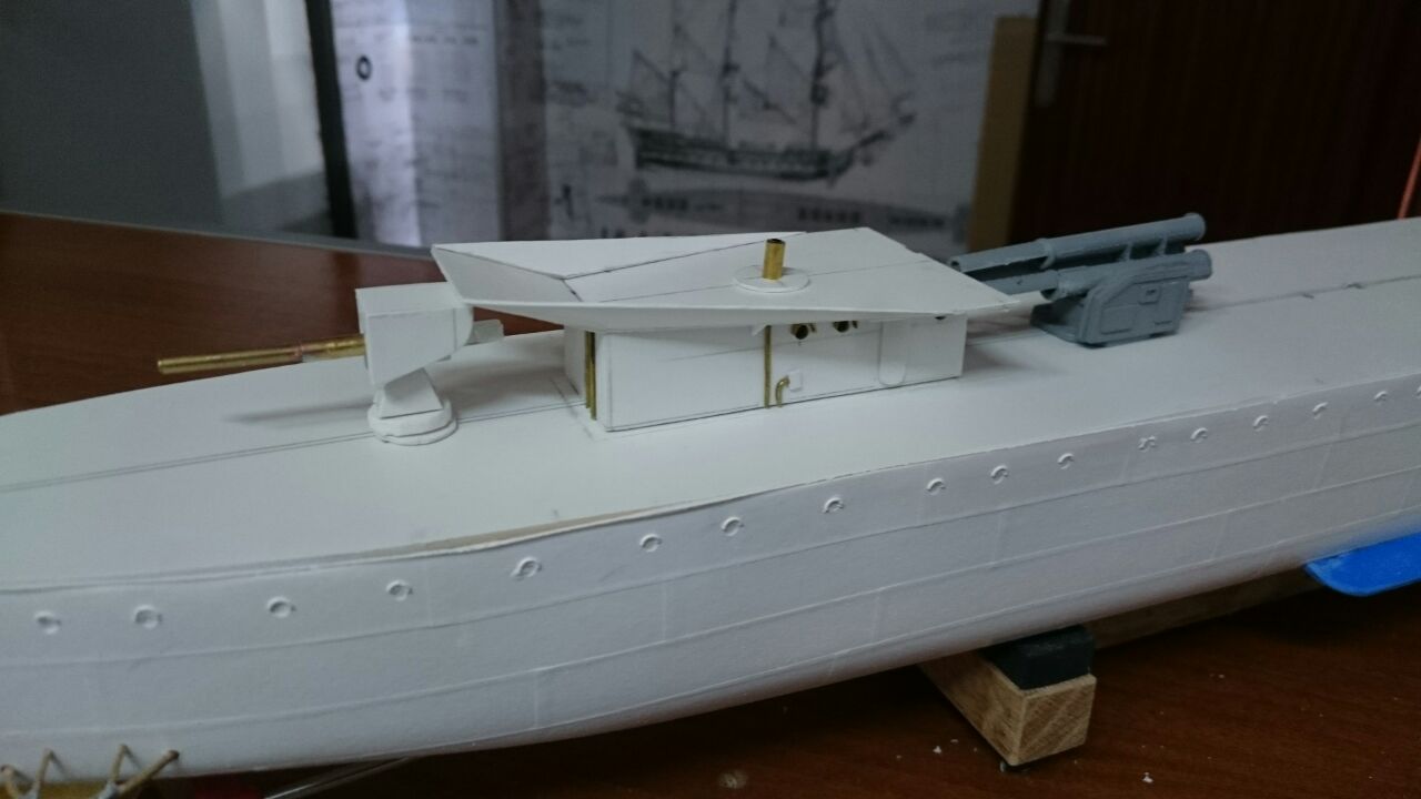

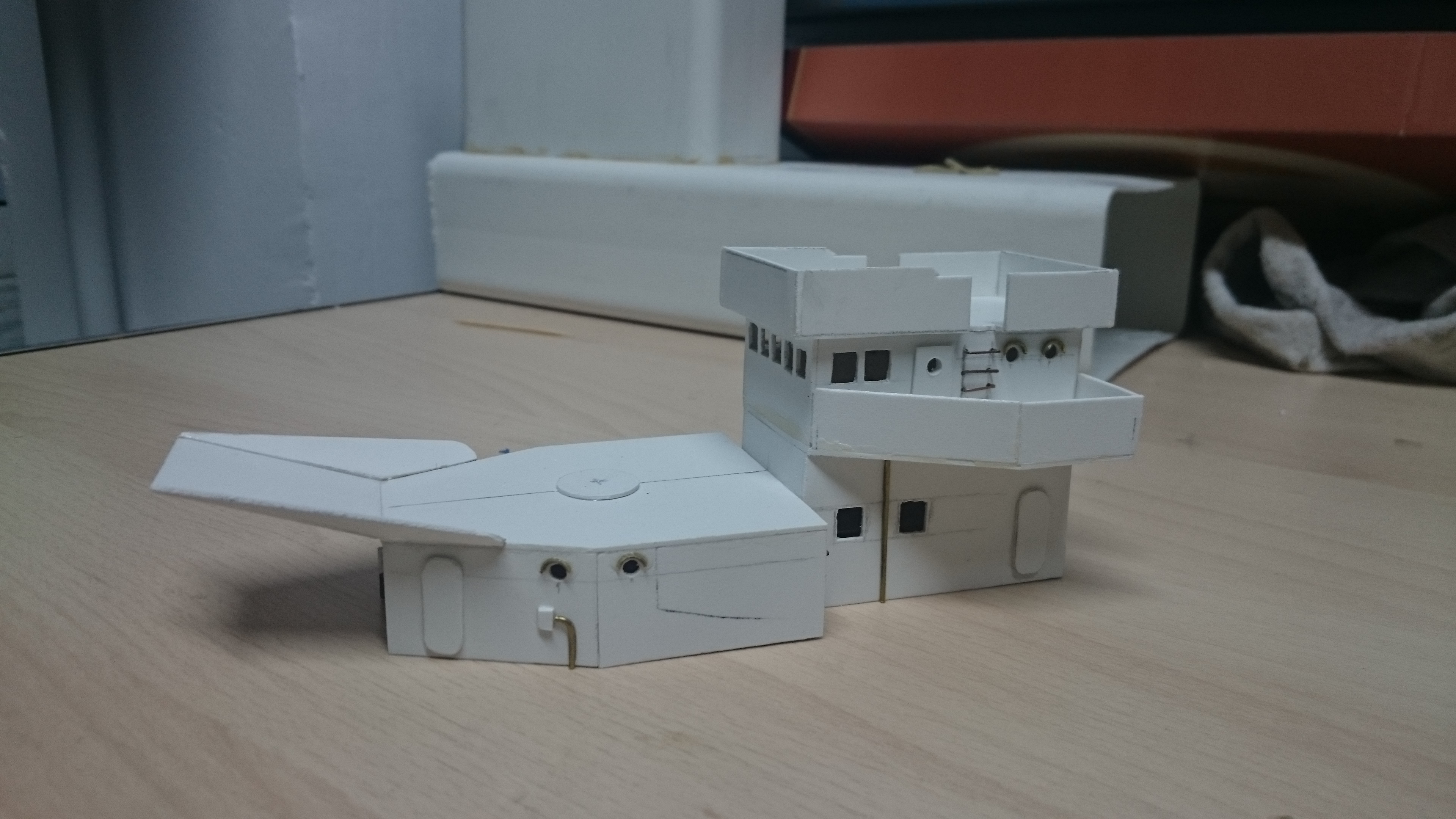

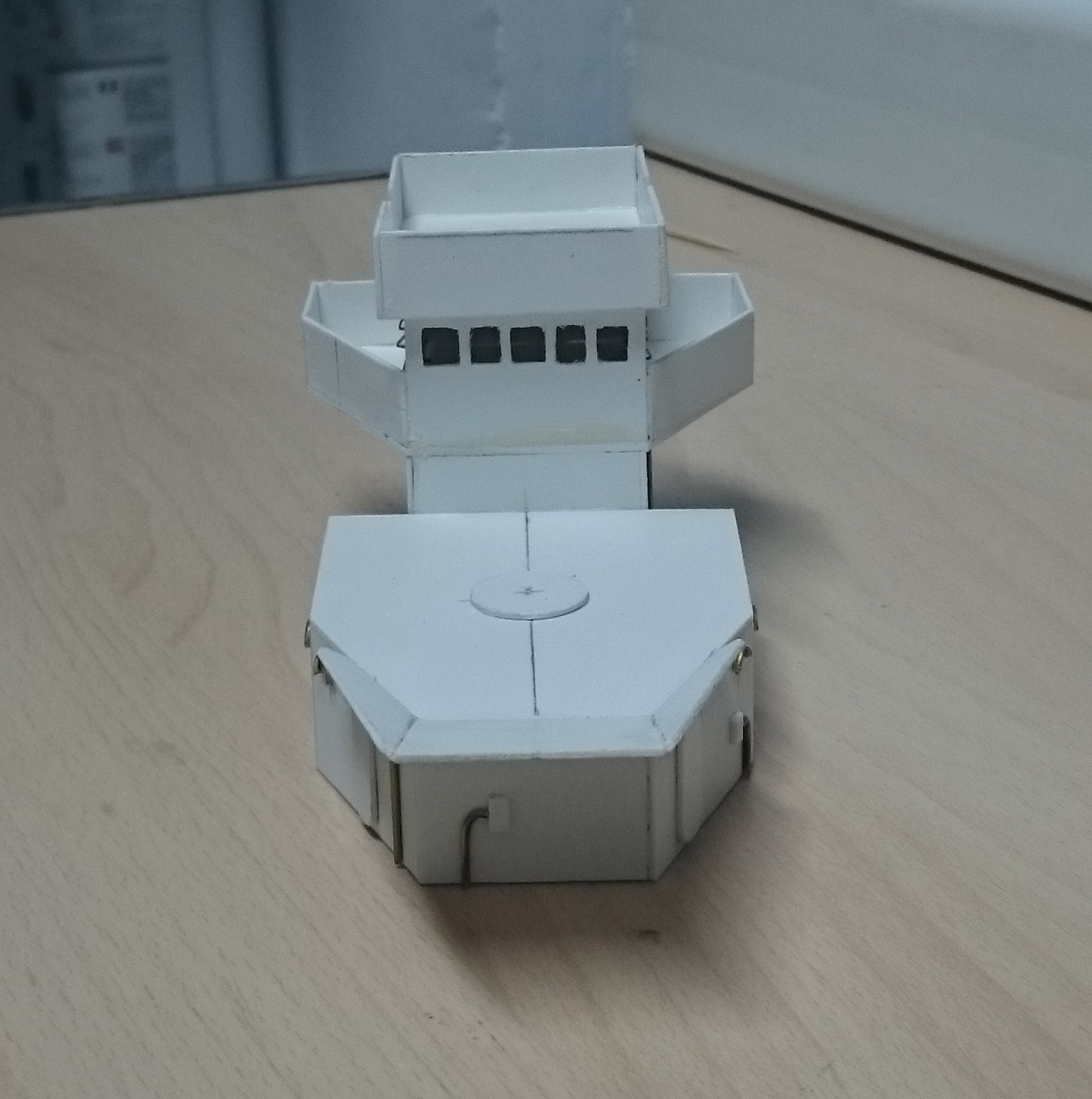

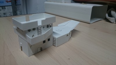

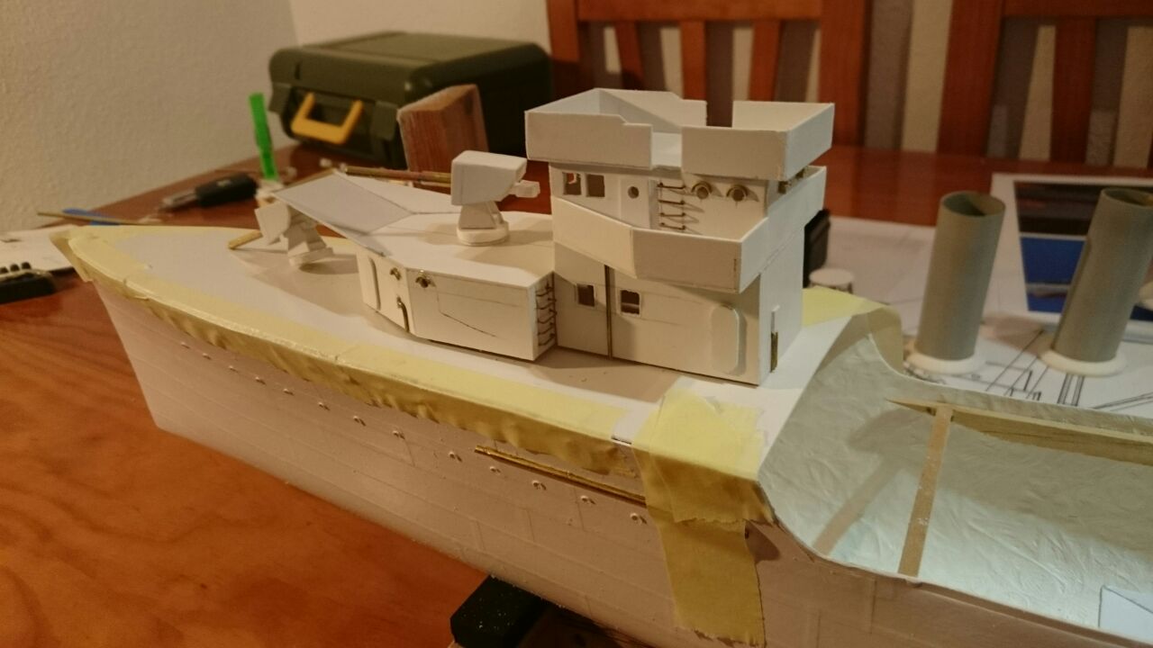

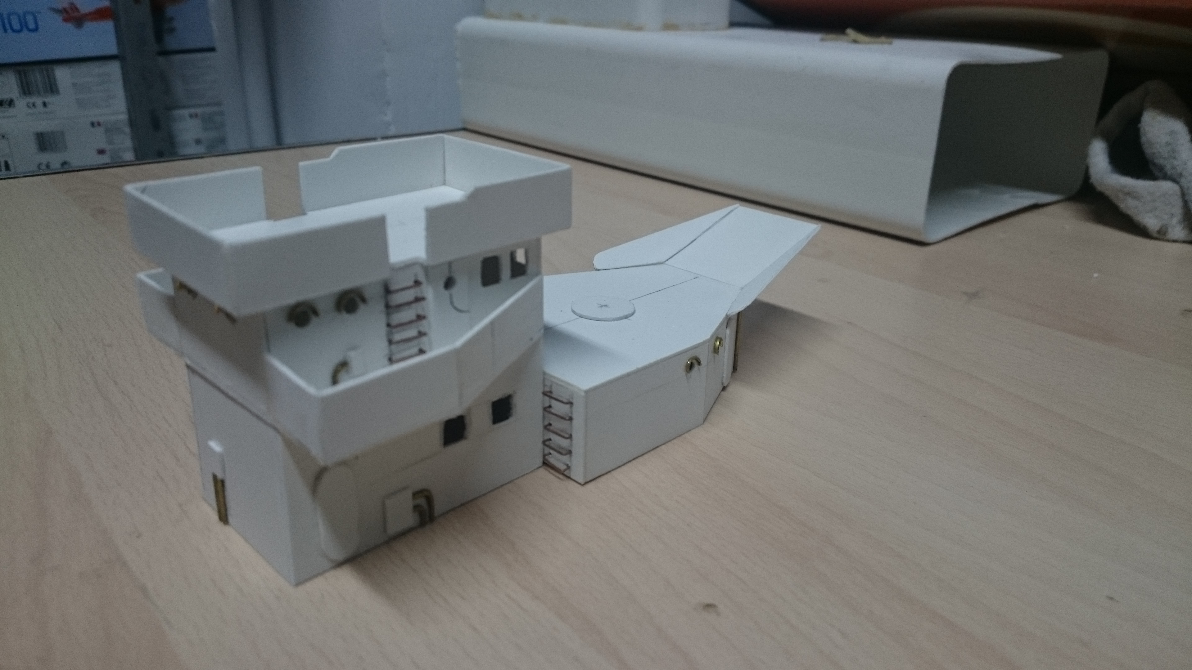

Comienzo con la estructura de proa y el puente del barco.
Lo hago en plástico de 1mm de espesor que pega muy bien con cianocrilato.
También pongo unas grapas a modo de escalerillas y unas varillas de latón de 0.5mm de diámetro a modo de registros y canalizaciones.

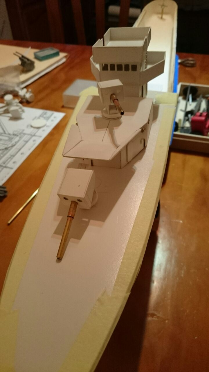

Por FLA

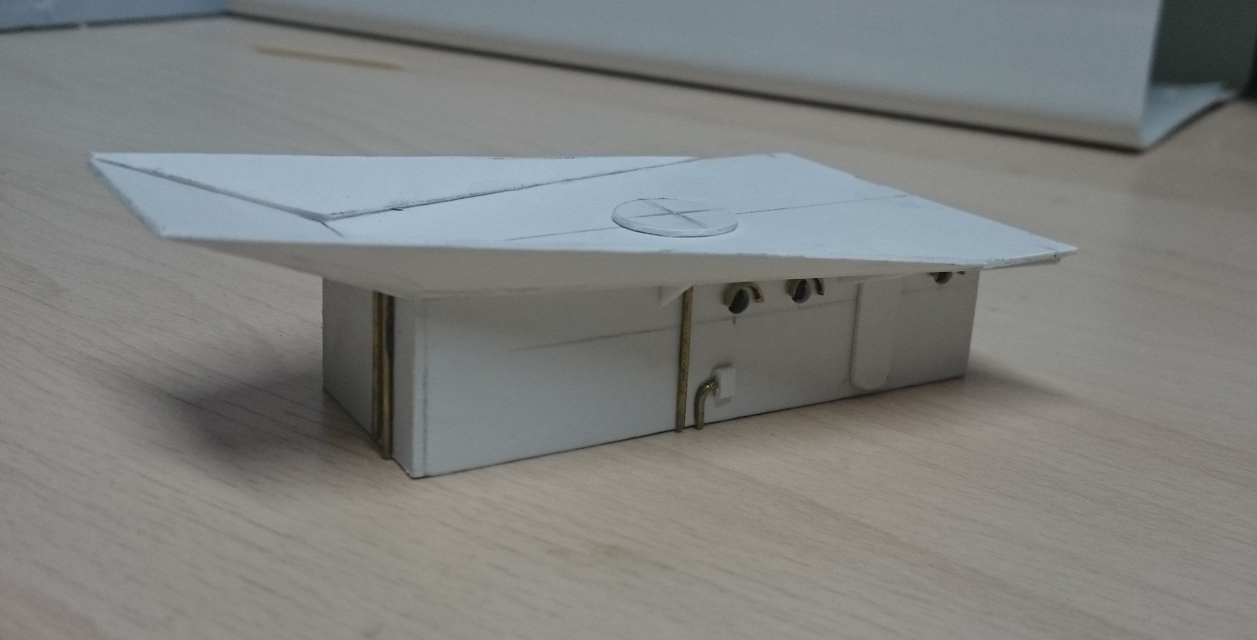

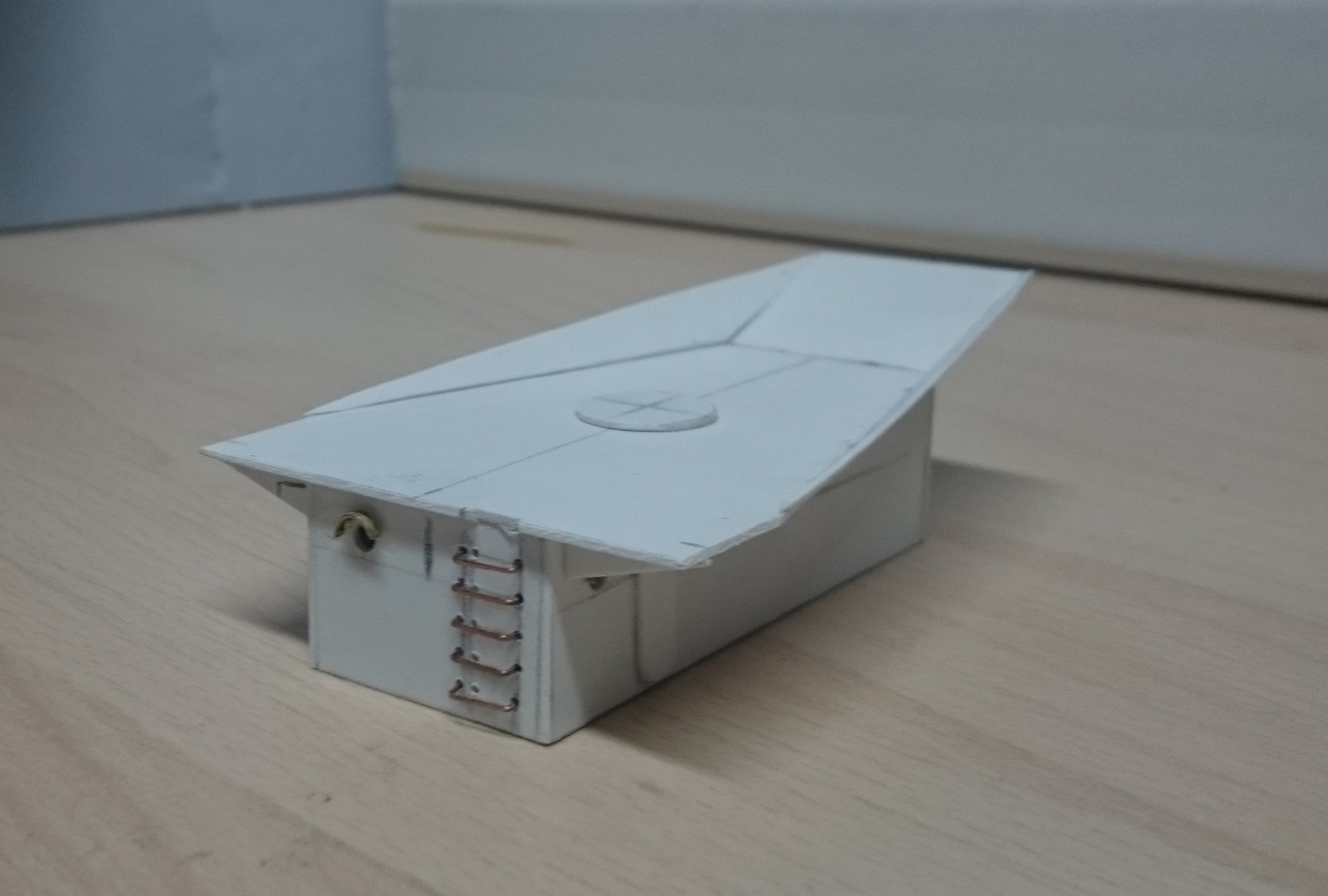

#1426756
Lo mismo hago con la estructura de popa del barco, con plástico de 1mm, esto va cogiendo forma!!!!
vista de la estructura de popa.

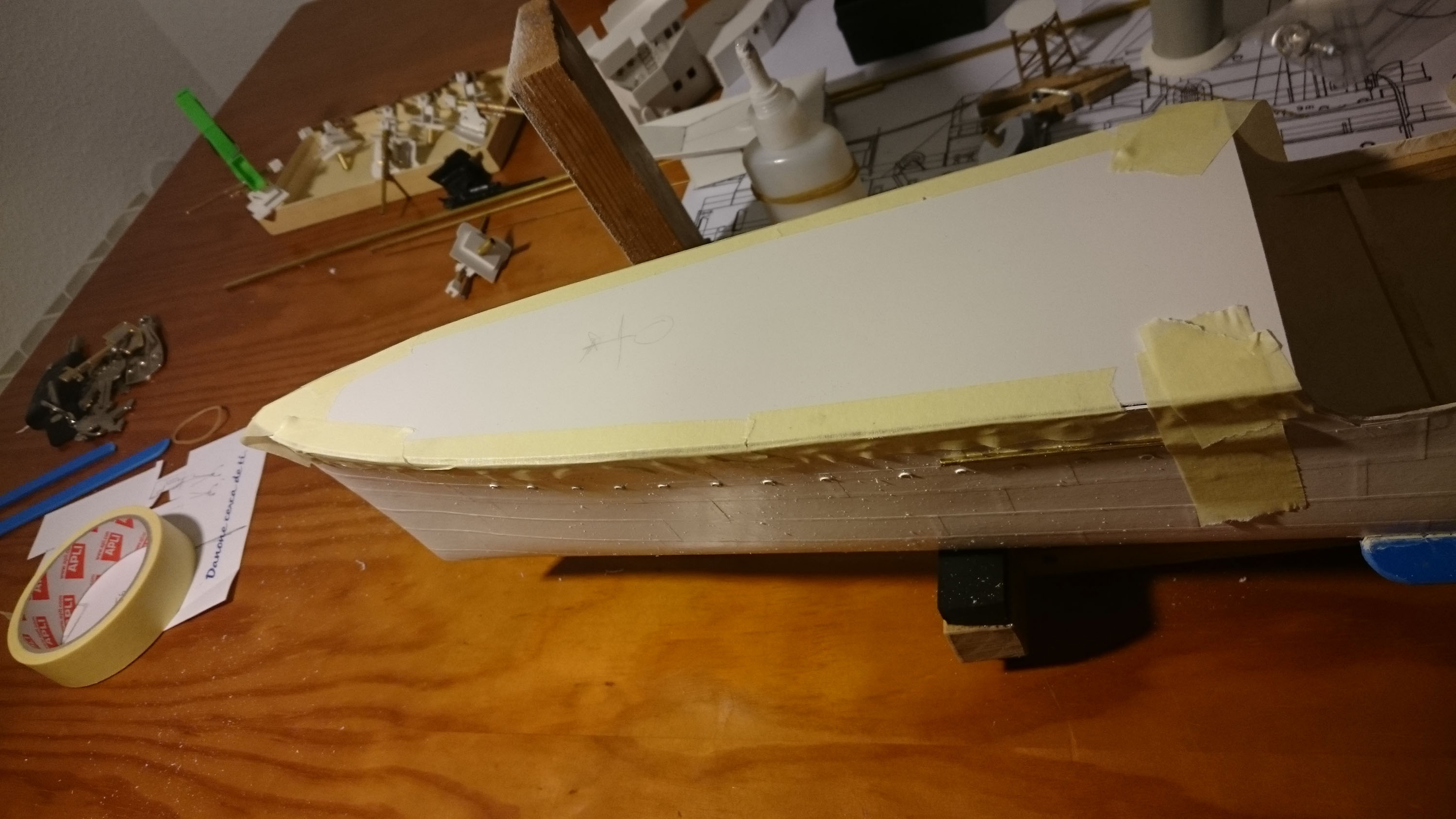

Por FLA
#1426808

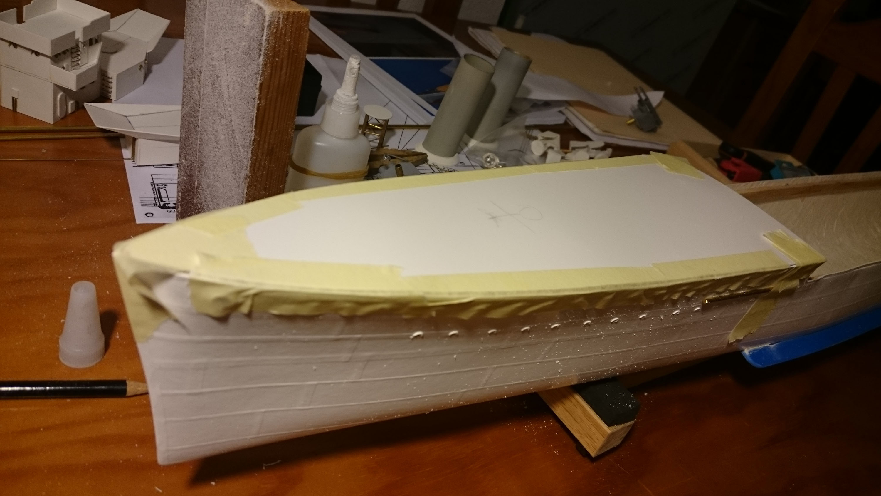

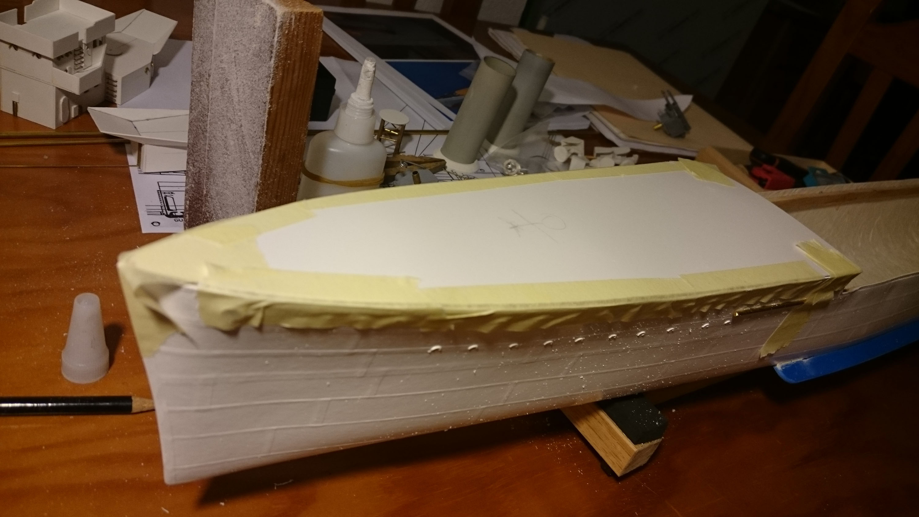

He pegado una plancha de plástico de 1mm de espesor en la proa del barco.
Esta parte quedará fija y su acceso será por la parte de detrás del puente de mando.
Por FLA
#1426809
Por FLA

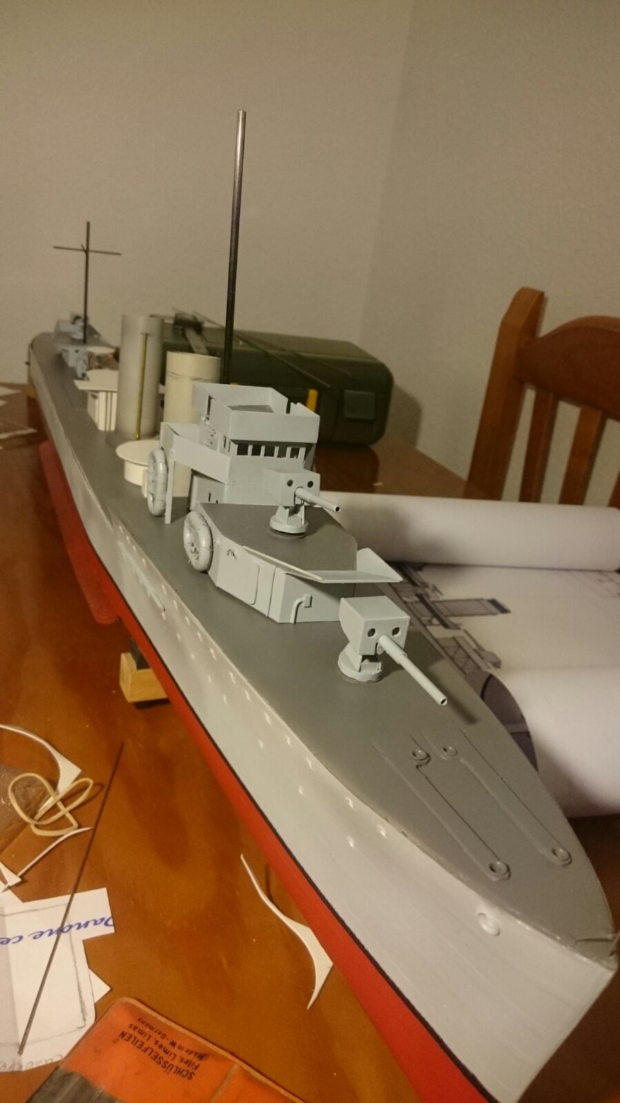

#1426848

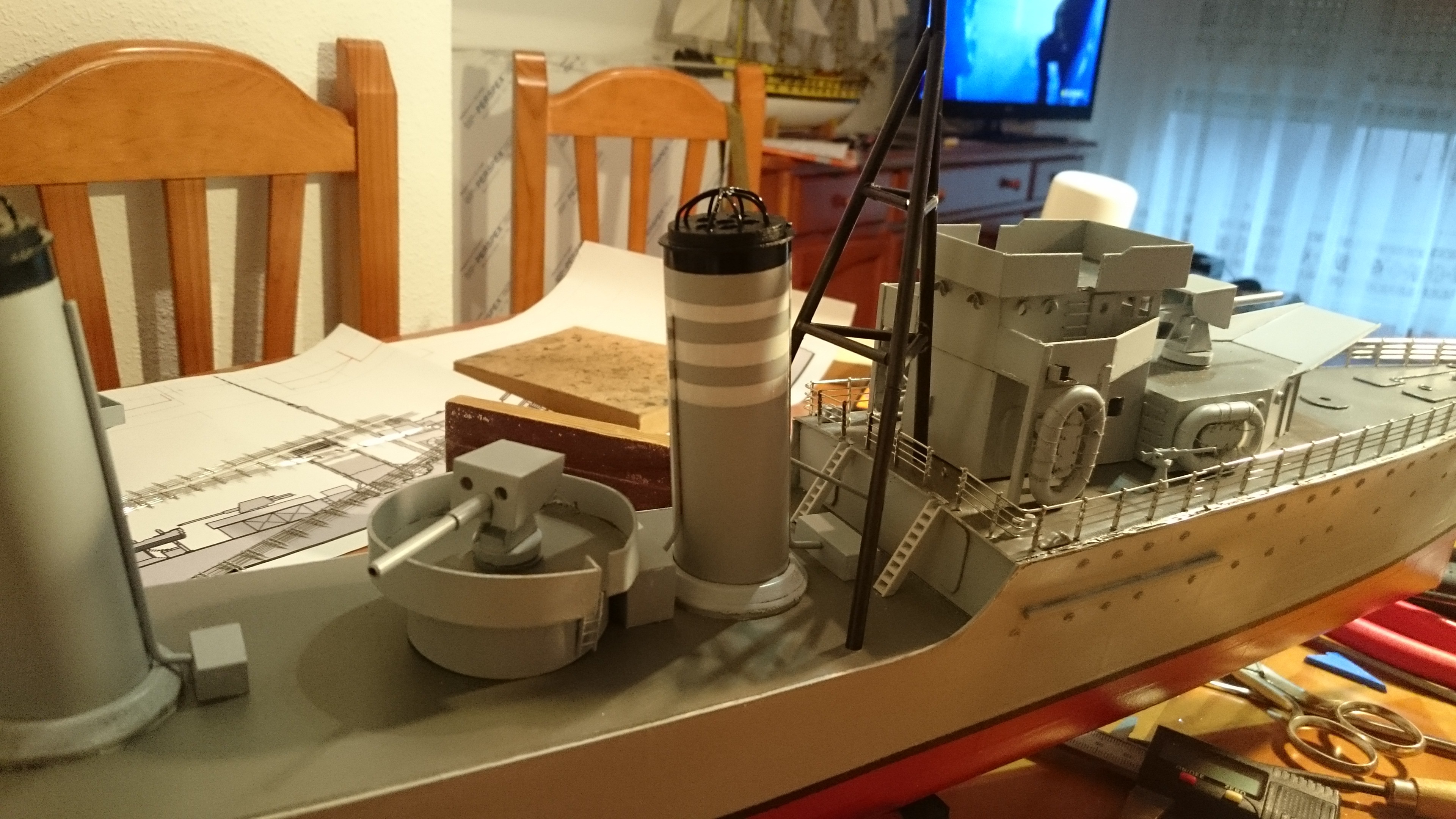

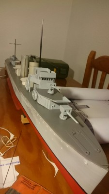

Si superpongo las piezas que ya tengo construidas sobre la cubierta del barco... el resultado anima un montón...

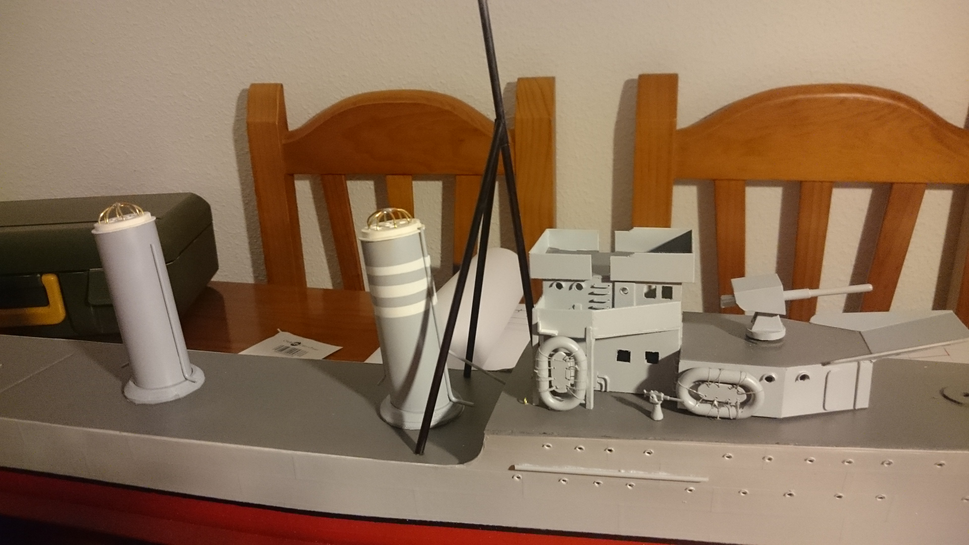

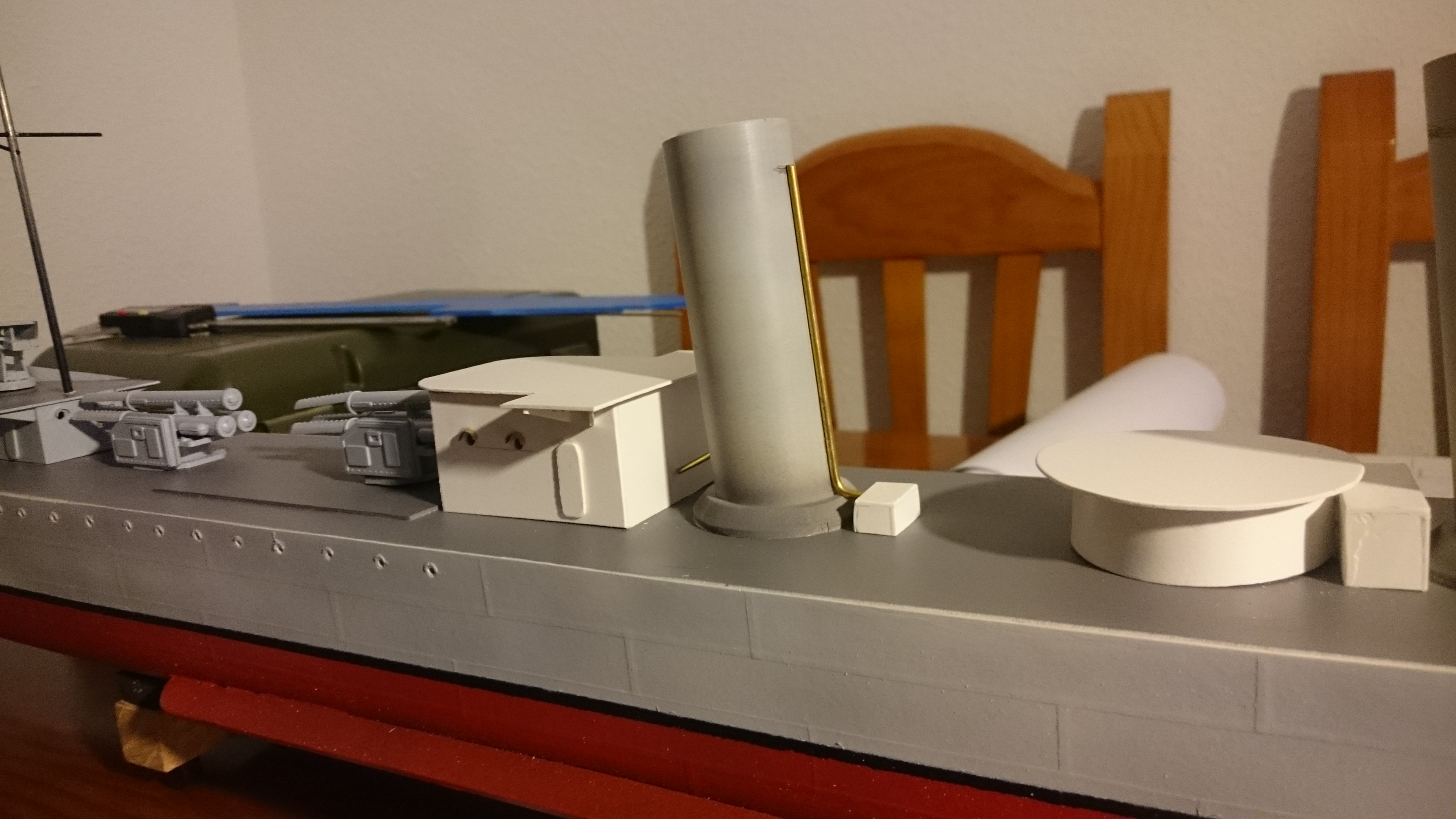

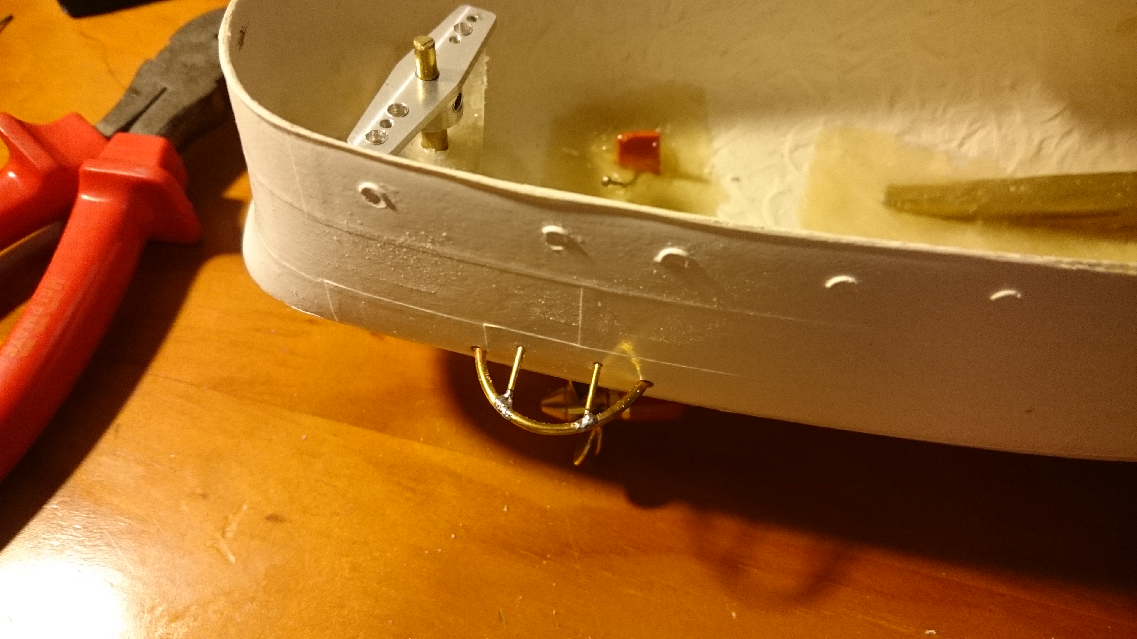

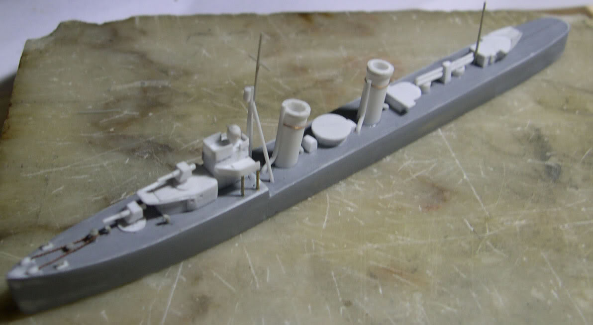

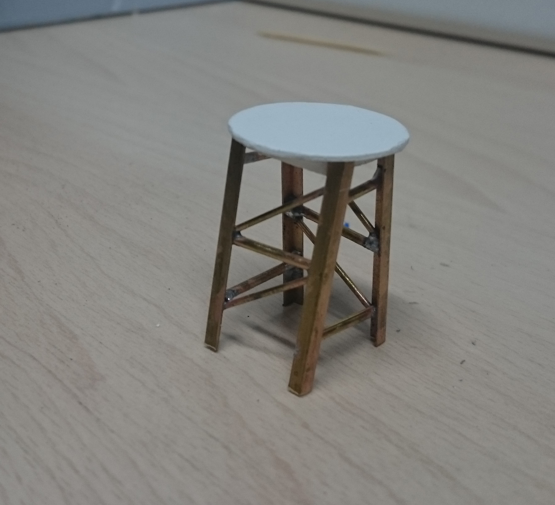

Con varilla de latón de 2mm he construido los protectores de las hélices que van bajo la línea de flotación.

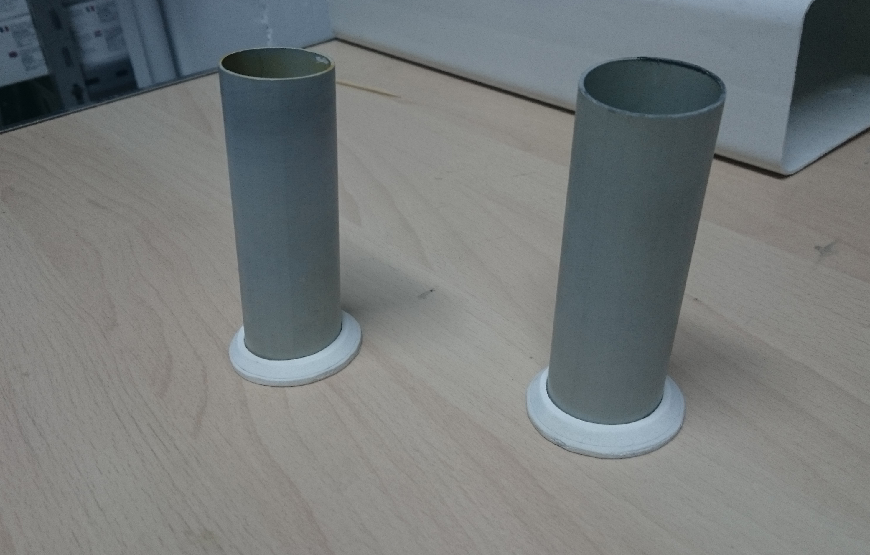

También hago más piezas como las chimeneas y la torre del proyector...
chimeneas...
a falta de la barandilla y el proyector...

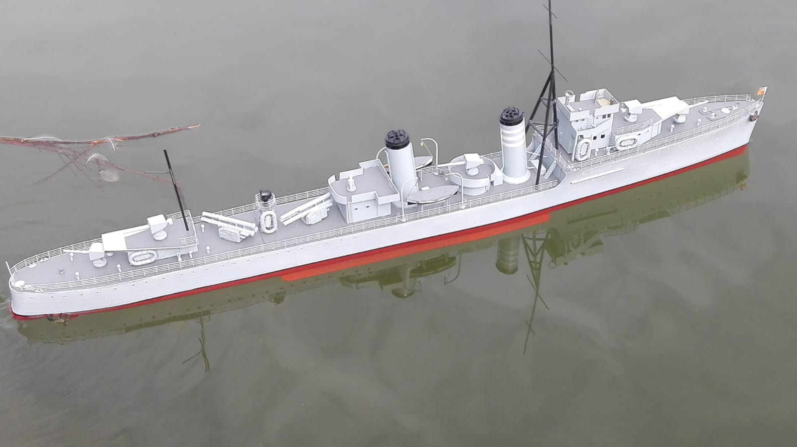

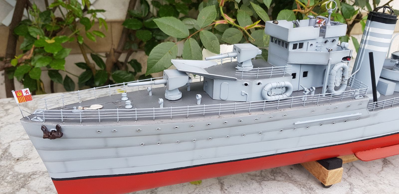

Como todo se ve mucho mejor con color, pues ahora ya el barco tiene un poco de color... esto ya es otra cosa...
El barco lleva los colores que utiliza la Royal Navy ya que por aquel entonces eran los referentes tanto en la construcción como en los acabados de los barcos militares.

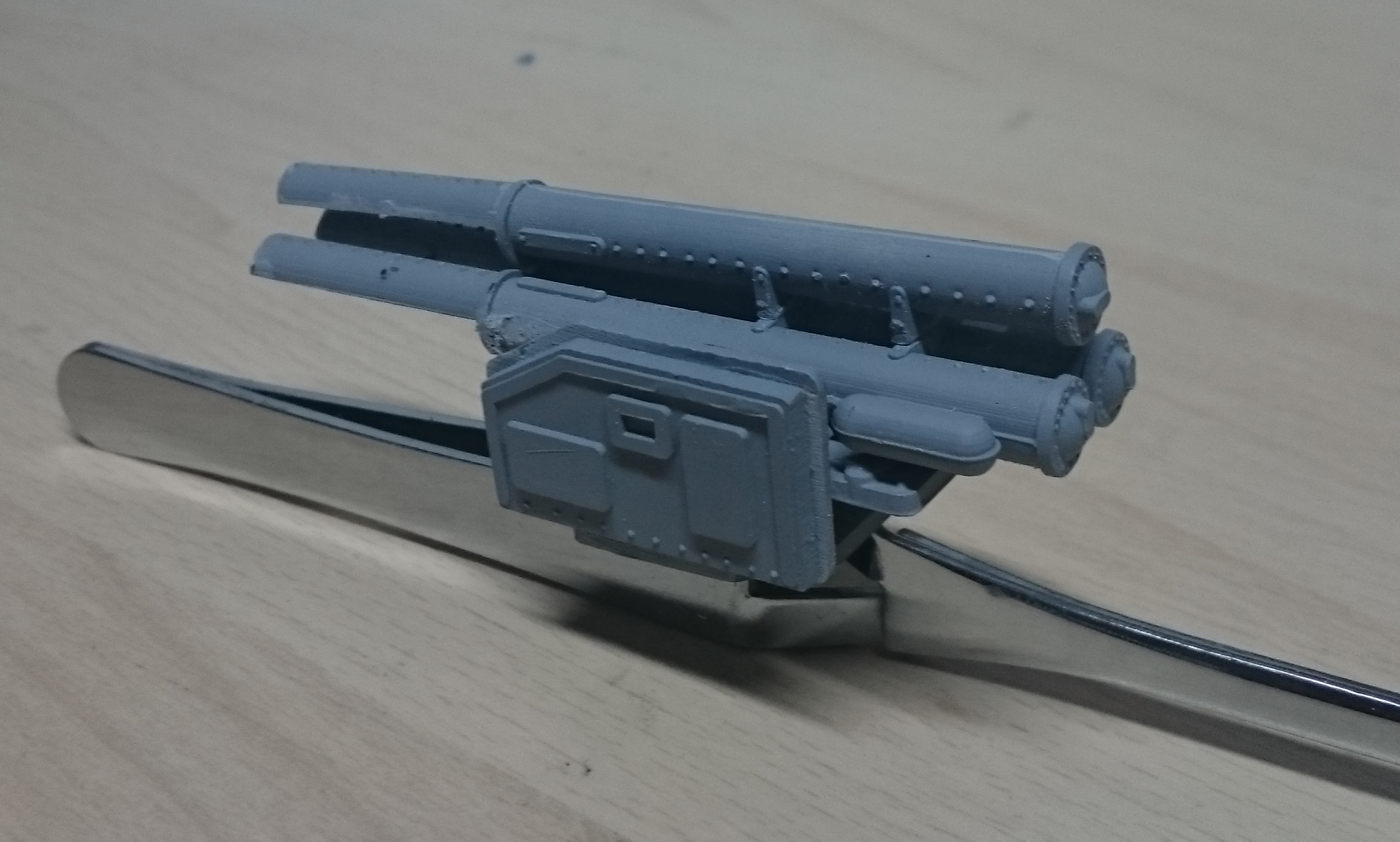

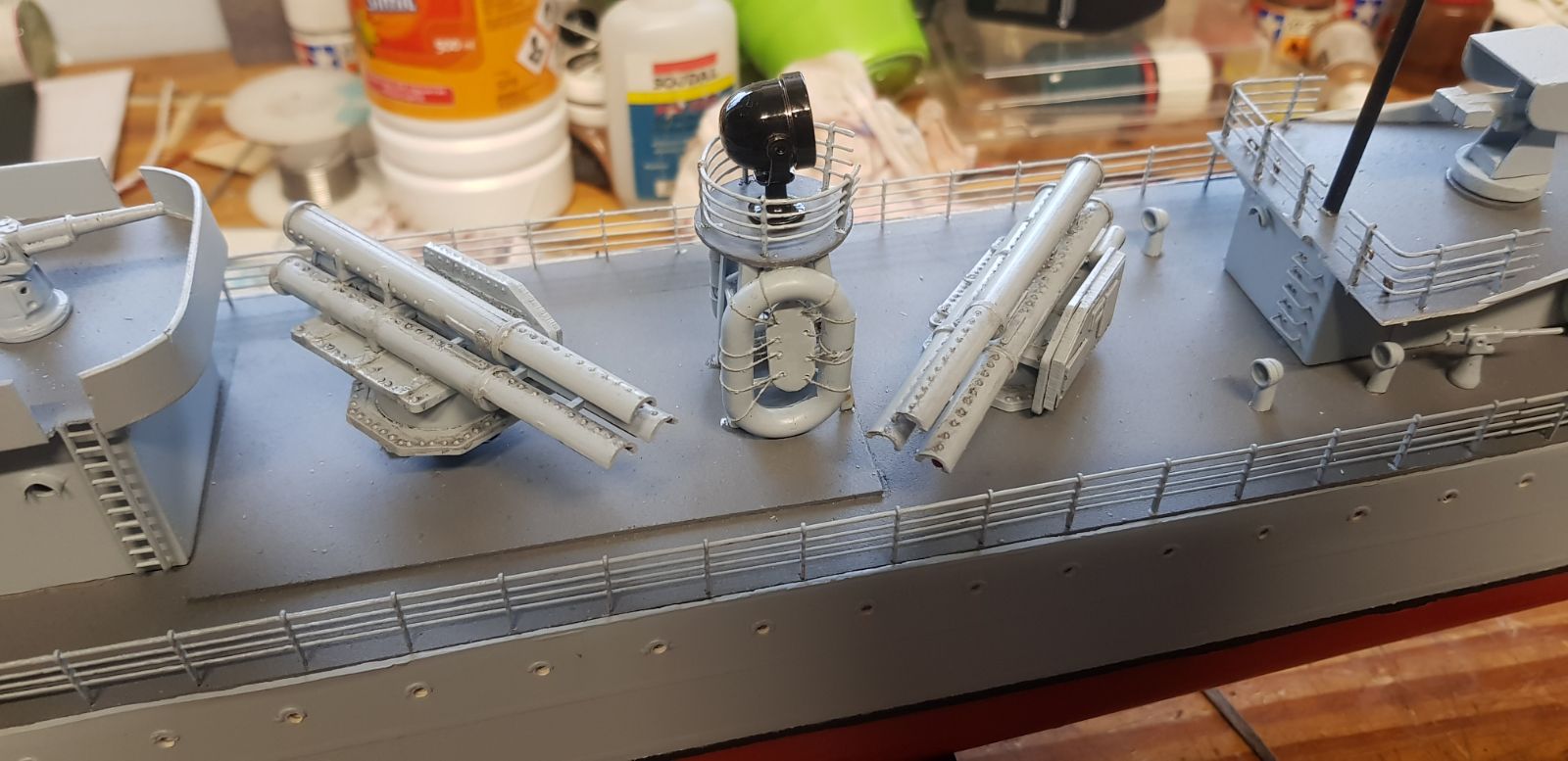

#1427113

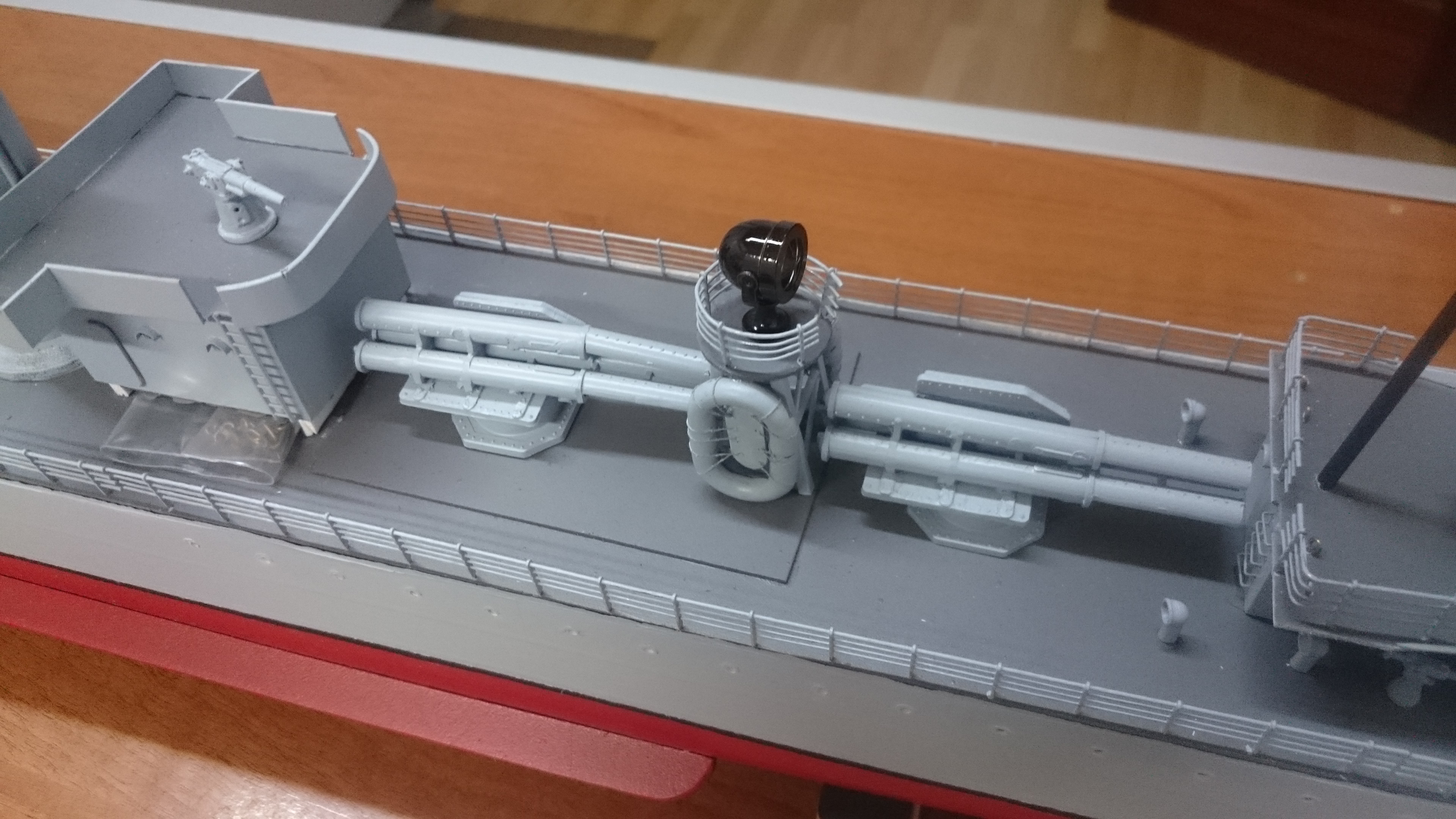

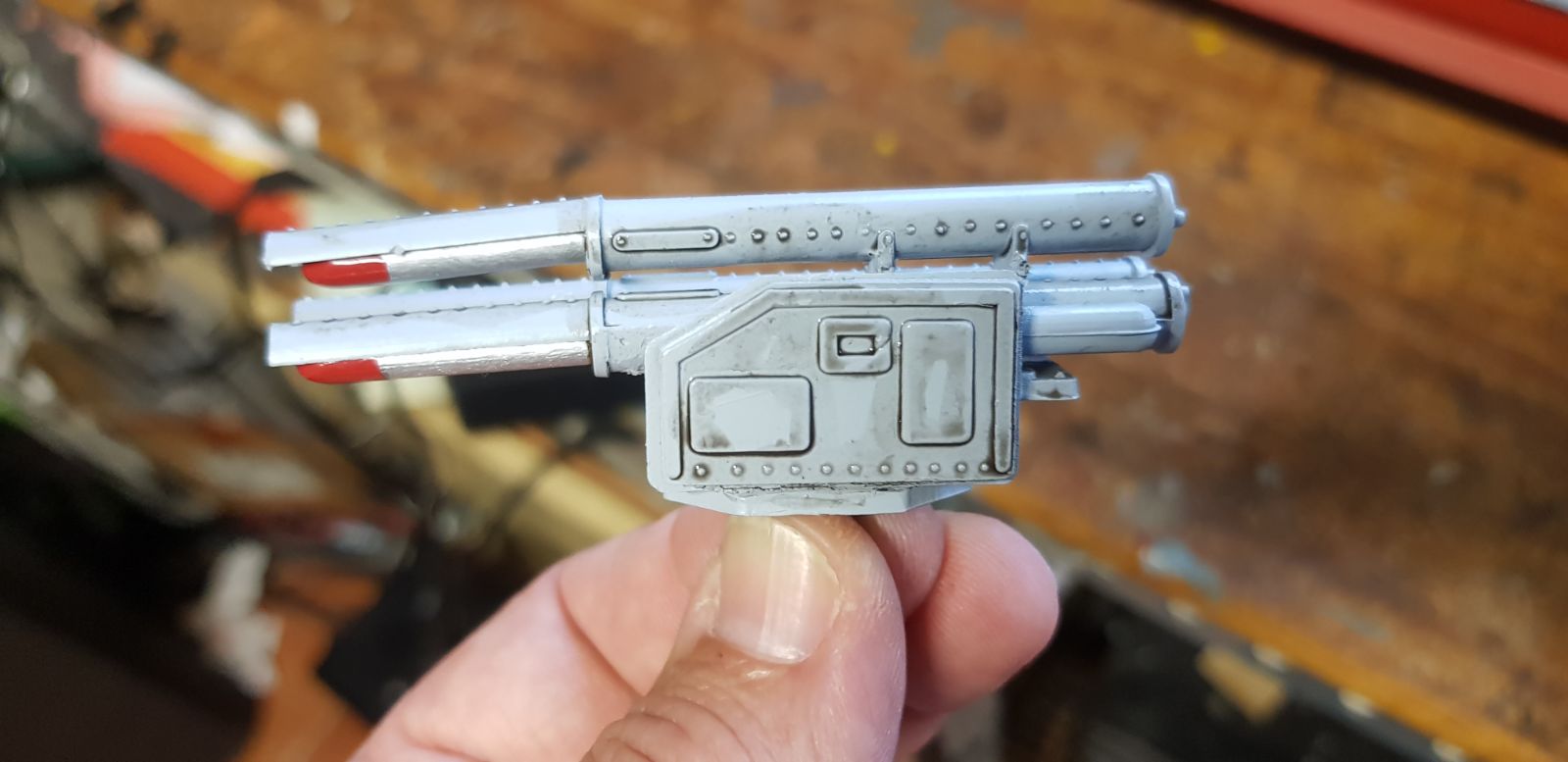

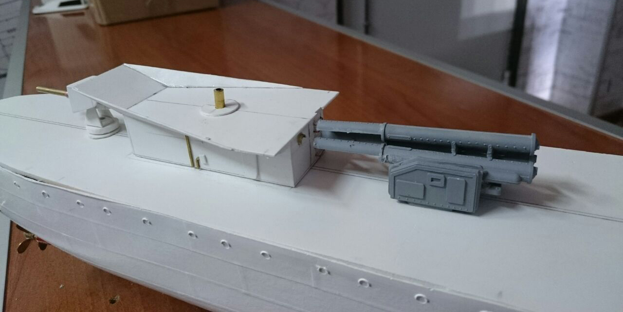

Con una foto de los tubos lanza torpedos del barco, he visto que hay unos muy parecidos de la casa francesa New Maquettes, así que los voy a utilizar para mi modelo.
Cuando hay algo comercial que me sirva o que puedo adaptar a mi proyecto, lo utilizo, no tengo que hacer piezas cuando ya están fabricadas... siempre que el precio sea aceptable, claro :roll:
lanza torpedos triples originales
lanza torpedos de New Maquettes
colocado en cubierta desde proa
visto desde popa

#1427158

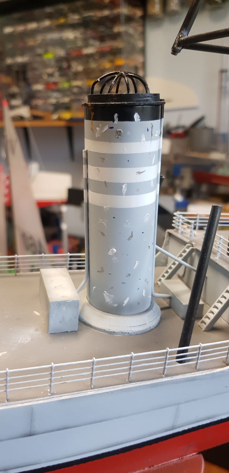

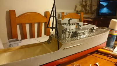

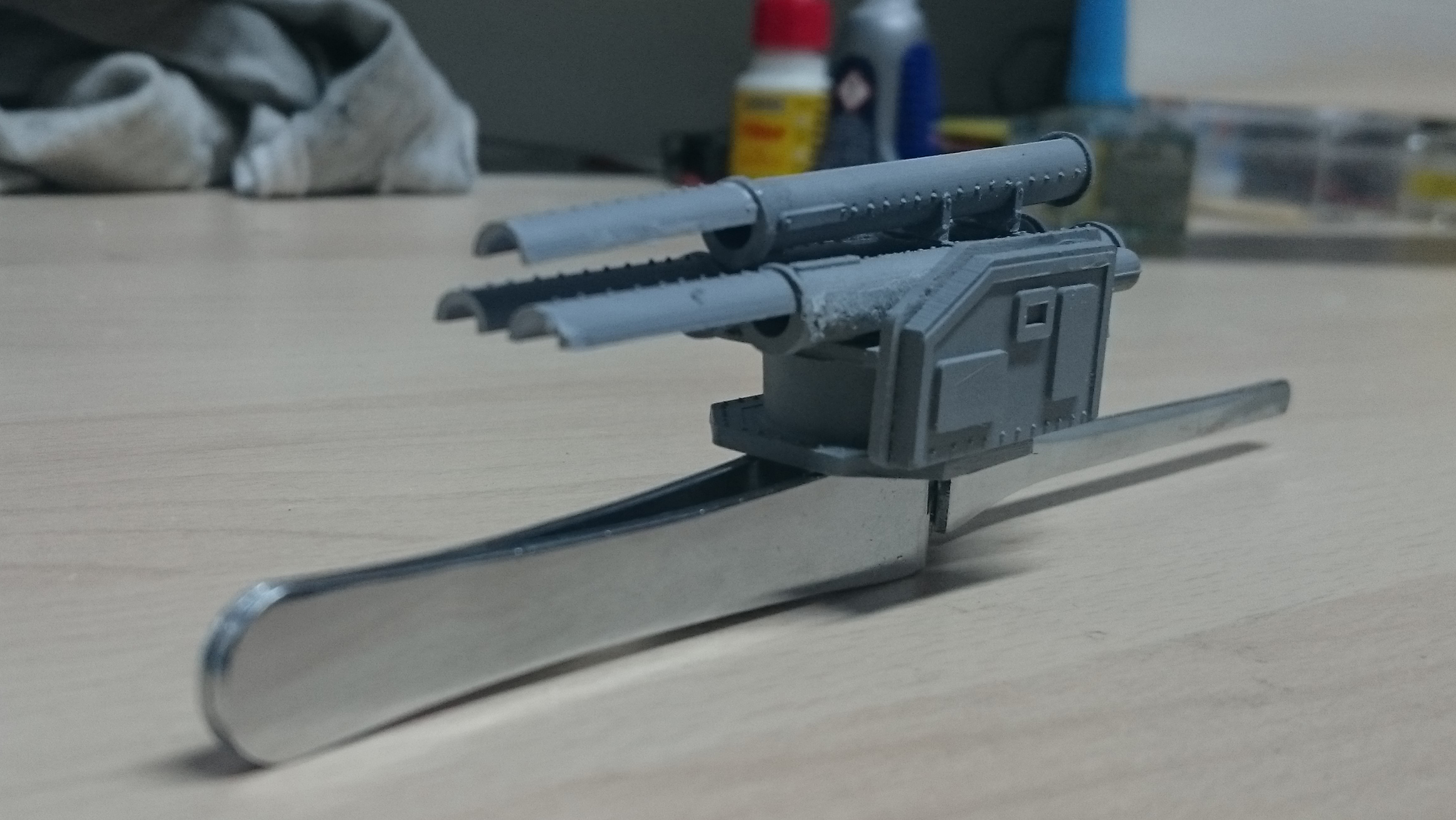

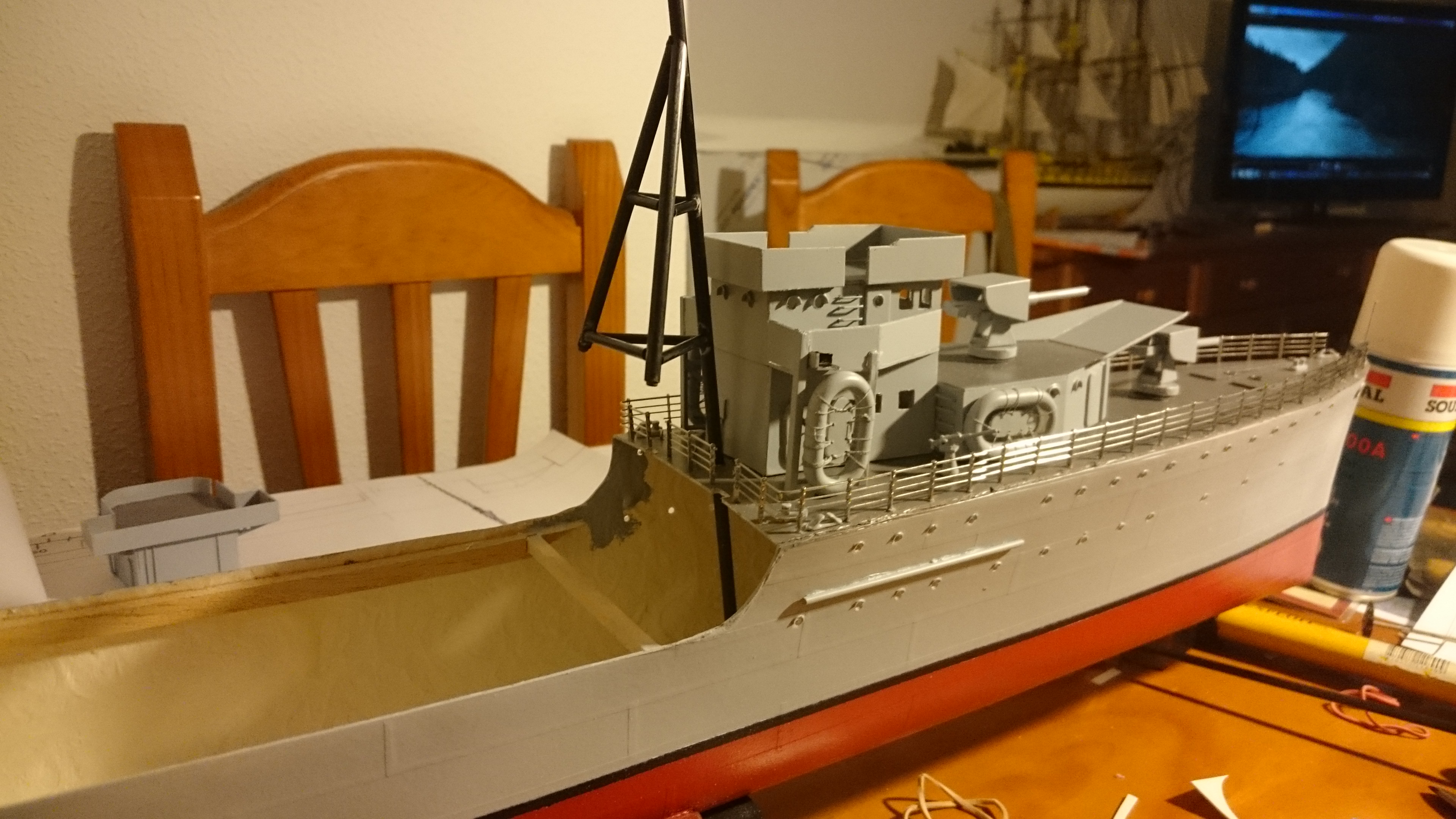

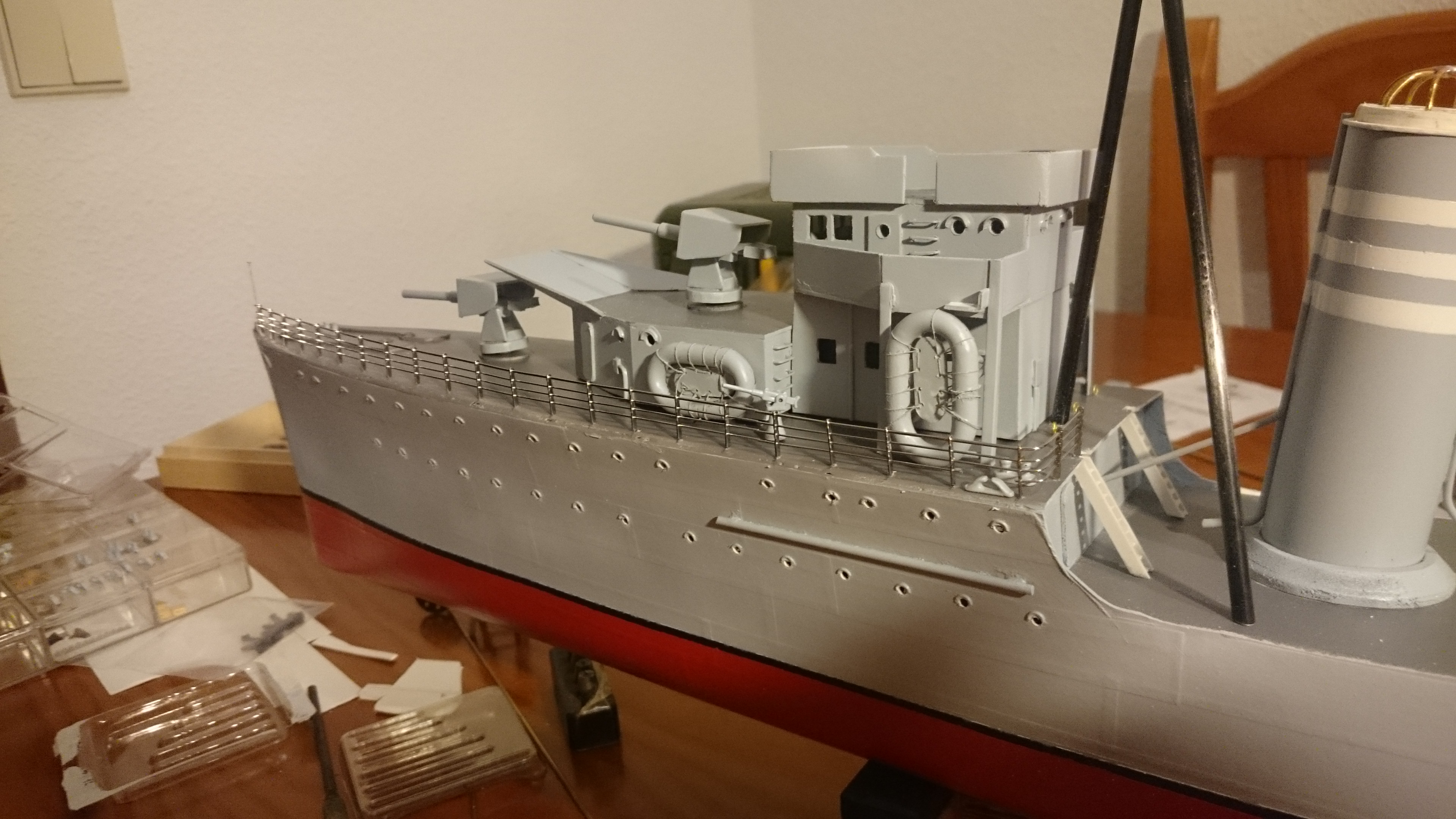

El mástil principal que va detrás del puente, lo construyo con tubo de carbono, el mástil es un trípode y como la cubierta inferior es una tapa, las dos "patas" del mástil tienen que separase para poder quitar la tapa...
Pinto las tres franjas blancas en la primera chimenea, lo que significa que es el 3º de su clase ( LEPANTO ) y comienzo a colocar las barandillas.
Para estos barcos utilizo una barandillas de acero iñox. de la casa Aeronaut, no son baratas, pero son de una calidad que no he visto en otras marcas.
primeros avances en el mástil y chimeneas.
colocación de barandillas en proa.
Cubierta de popa retirada

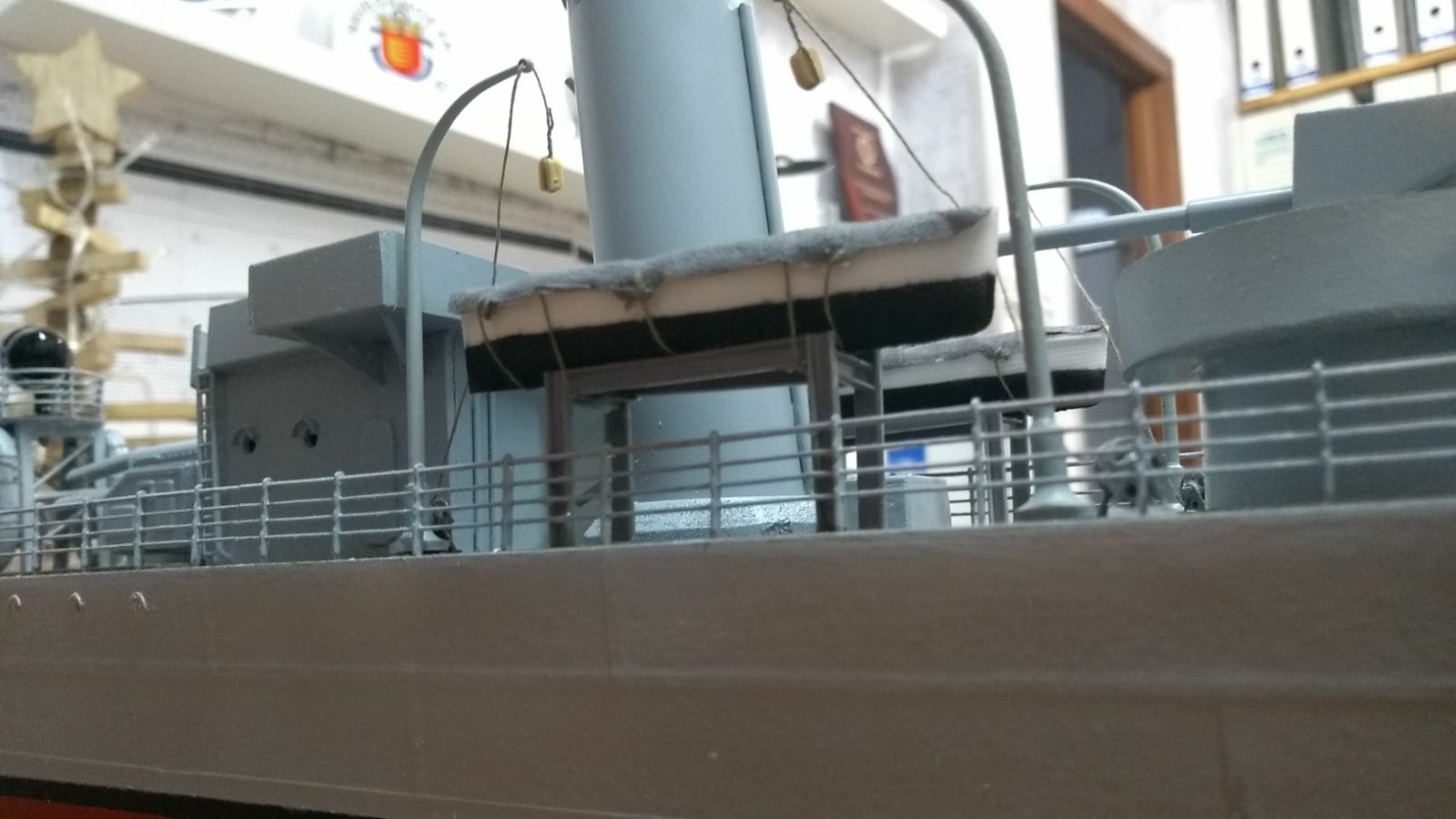

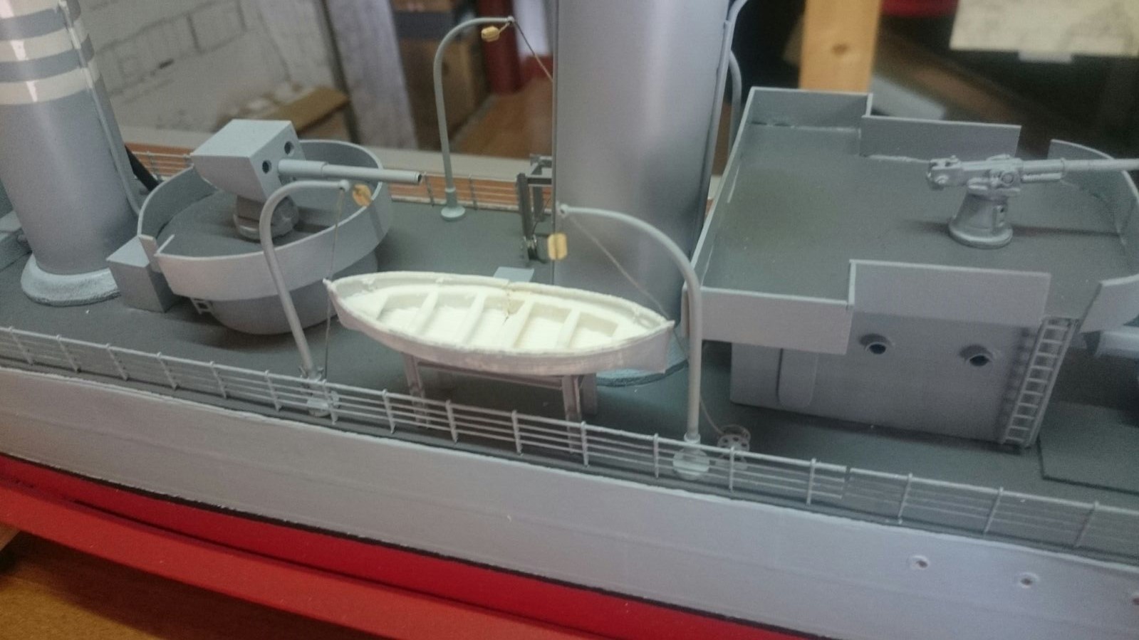

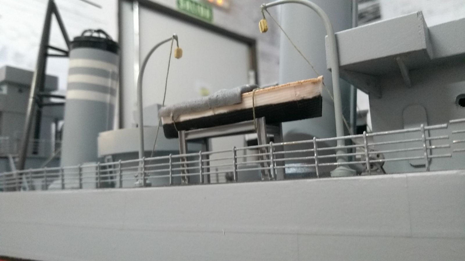

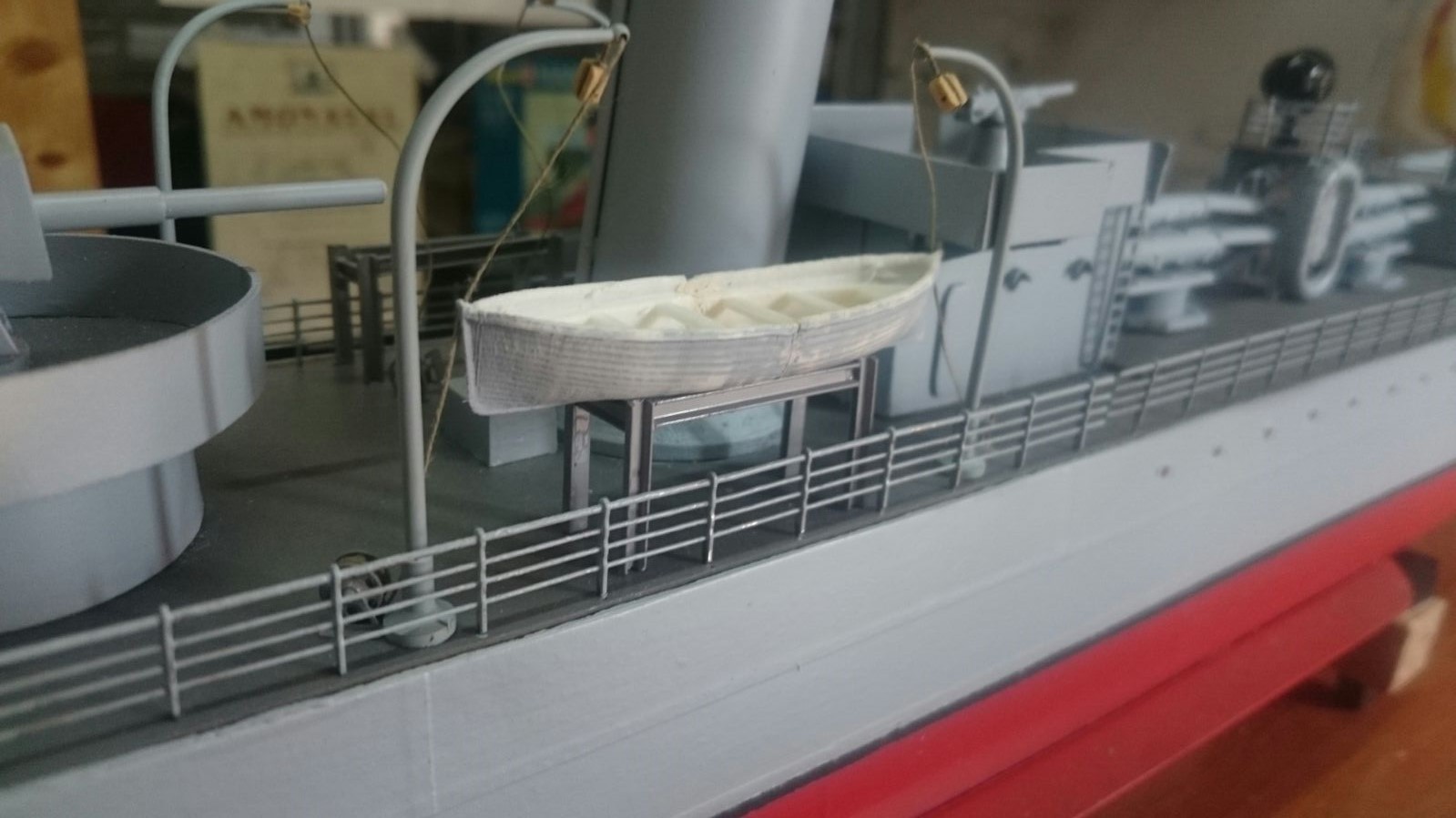

He utilizado unos pescantes de Aeronaut y con unos perfiles de plástico de Evergreen he montado una estructura elevada para los dos botes salvavidas que he impreso en la impresora 3D.
Parece que todo encaja, así que voy a decorarlos y pintarlos... :mrgreen:

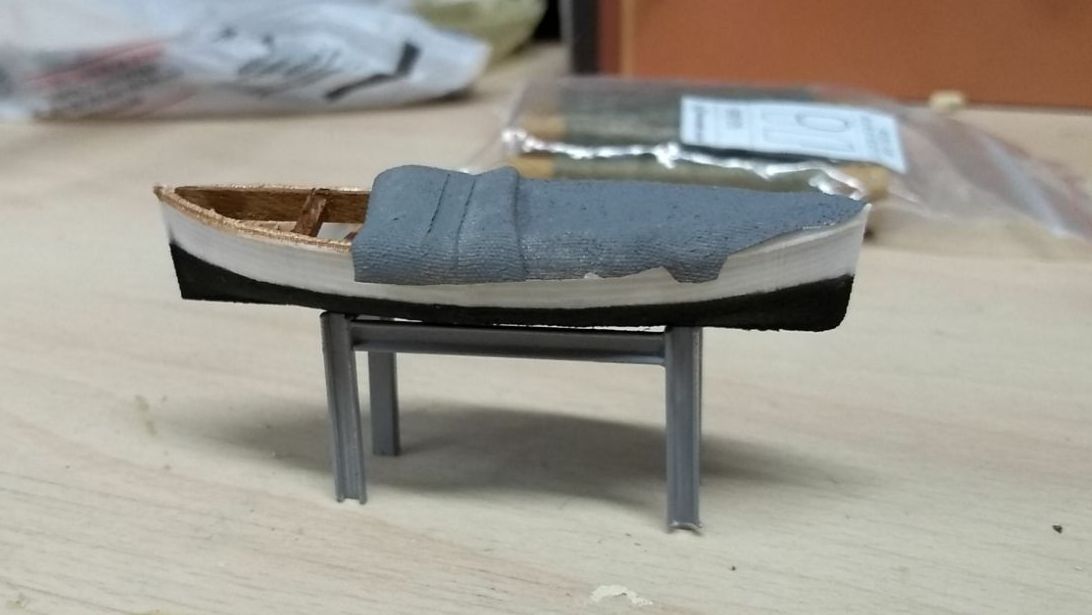

Por FLA

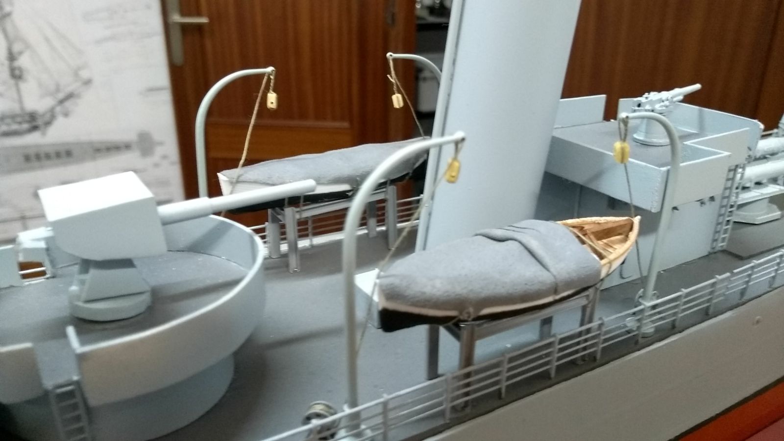

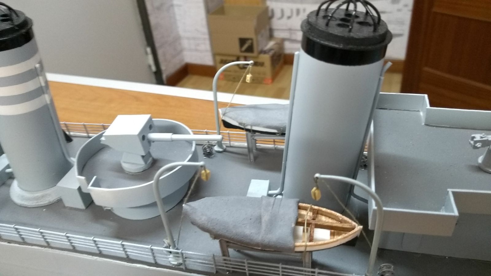

#1427279

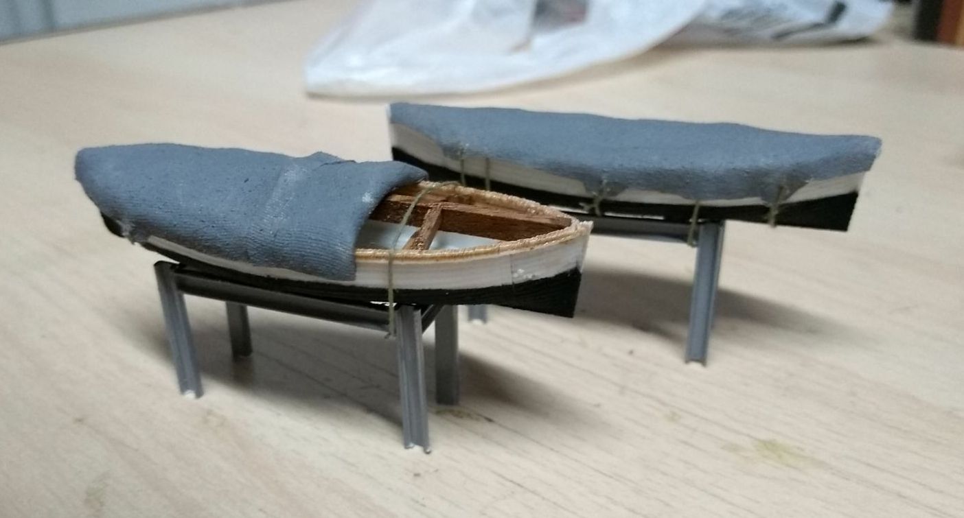

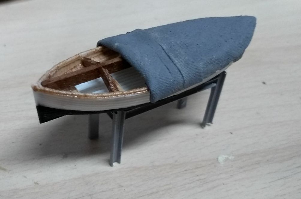

Cubro los botes salvavidas con una tela fina y la mojo con una mezcla de cola de carpintero y agua para que quede completamente rígida.
Uno de los botes tiene el toldo colocado y otro lo he dejado semi abierto como que están haciendo labores de mantenimiento...
Luego lo pinto con color gris.
Bote 1
Bote 2
Los dos botes juntos...

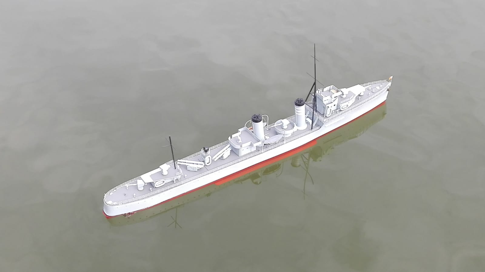

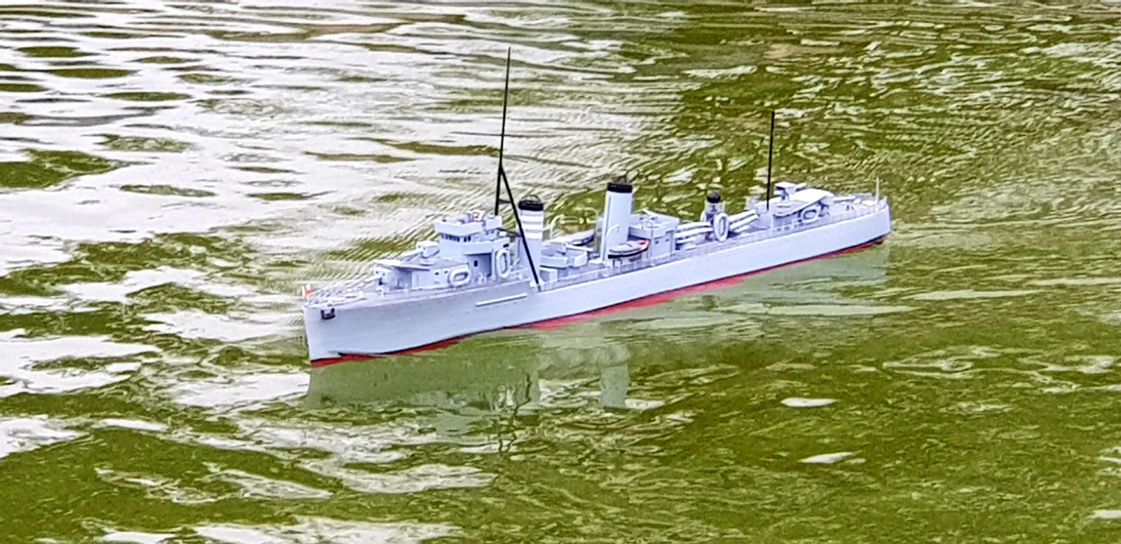

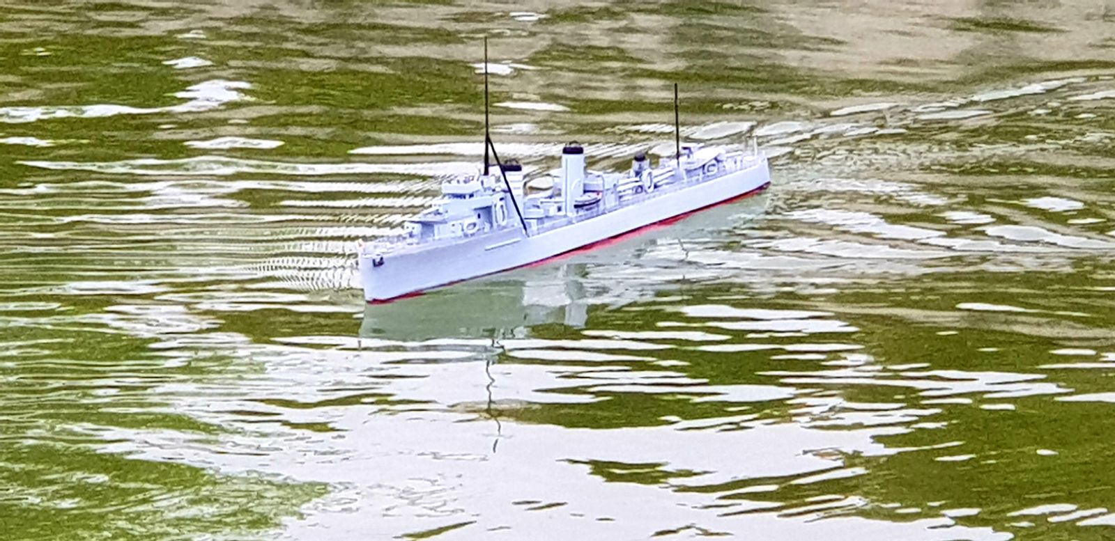

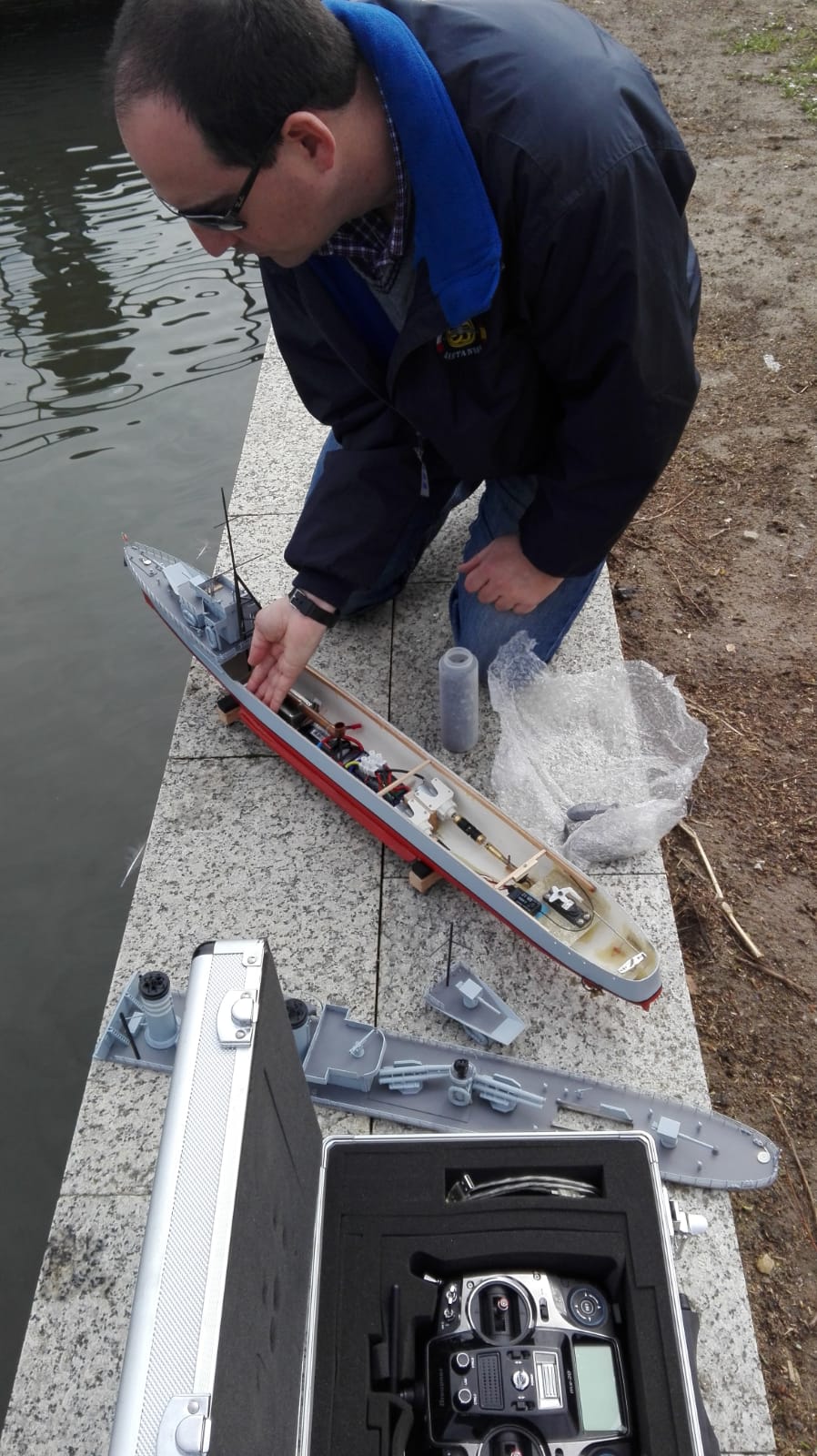

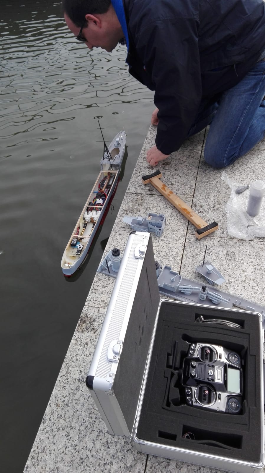

El espacio interior del barco es mínimo, así que me las he visto y deseado para colocar plomo en las bandas para equilibrar el modelo (utilizo lágrimas de plomo).
Cuando lo he puesto todo en el agua, el barco se comporta muy bien en los virajes pese a lo estrecho que es. A toda máquina es muy rápido... en un principio me gusta.
Ahora tengo que fijar los plomos que he puesto de lastre con resina de epoxi y así ya no se moverán.
comprobando el calado del barco...
Un poco más de plomo...
no toco más
parece que está todo bien
primeras evoluciones en el agua...

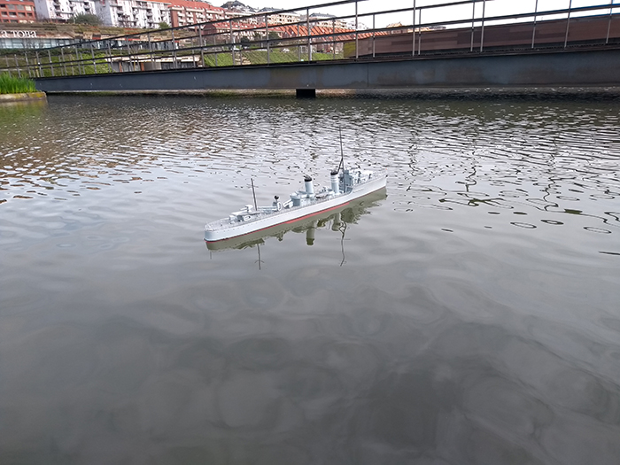

Por FLA
#1427439

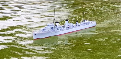

He fijado los plomos del lastre con resina de poliester, así me aseguro la estabilidad del modelo en el agua.
He vuelto a llevarlo al agua, en este caso para su segunda prueba, he ido al estanque de las Llamas de Santander.
El resultado es muy bueno, así que ahora le tengo que llevar al taller de WAG para que me haga un envejecido ligero del modelo, es lo que le va a dar vida.
2º prueba de agua.

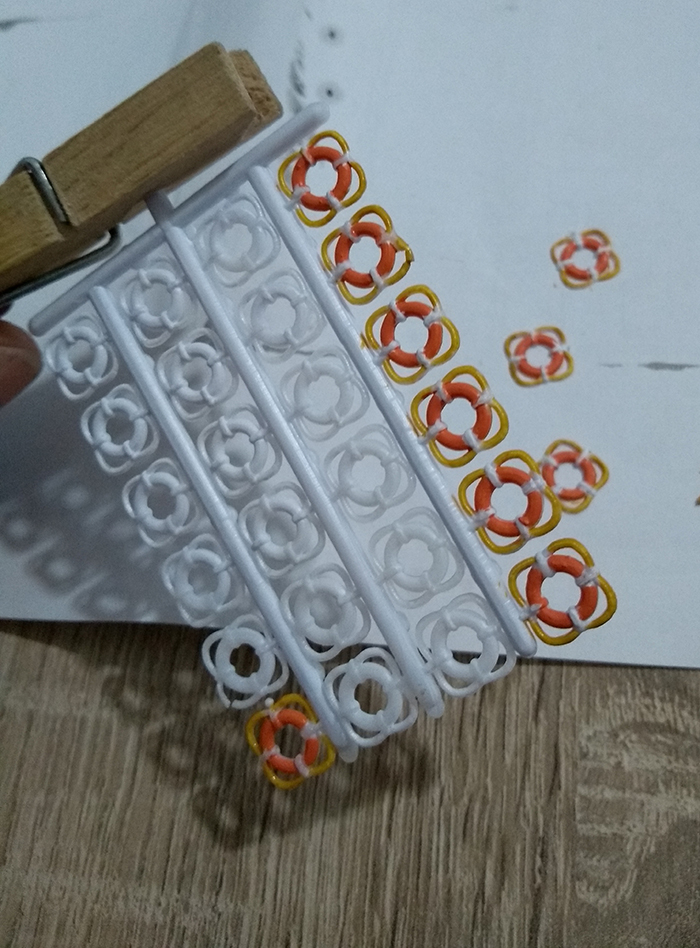

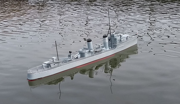

Mientras yo en casa pinto los aros salvavidas de "Naranja aleman", WAG me ha pasado unas fotos de como va envejeciendo el modelo, poniendo oleos para degradar los colores... :mrgreen: :mrgreen: .
El trabajo de WAG tiene mucha tela ya que le he dicho que envejezca, pero que tampoco se pase que no es un barco para ir al desguace... :roll:
salvavidas en naranja aleman...

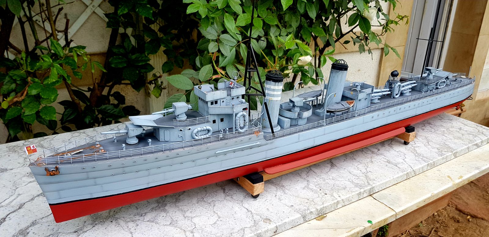

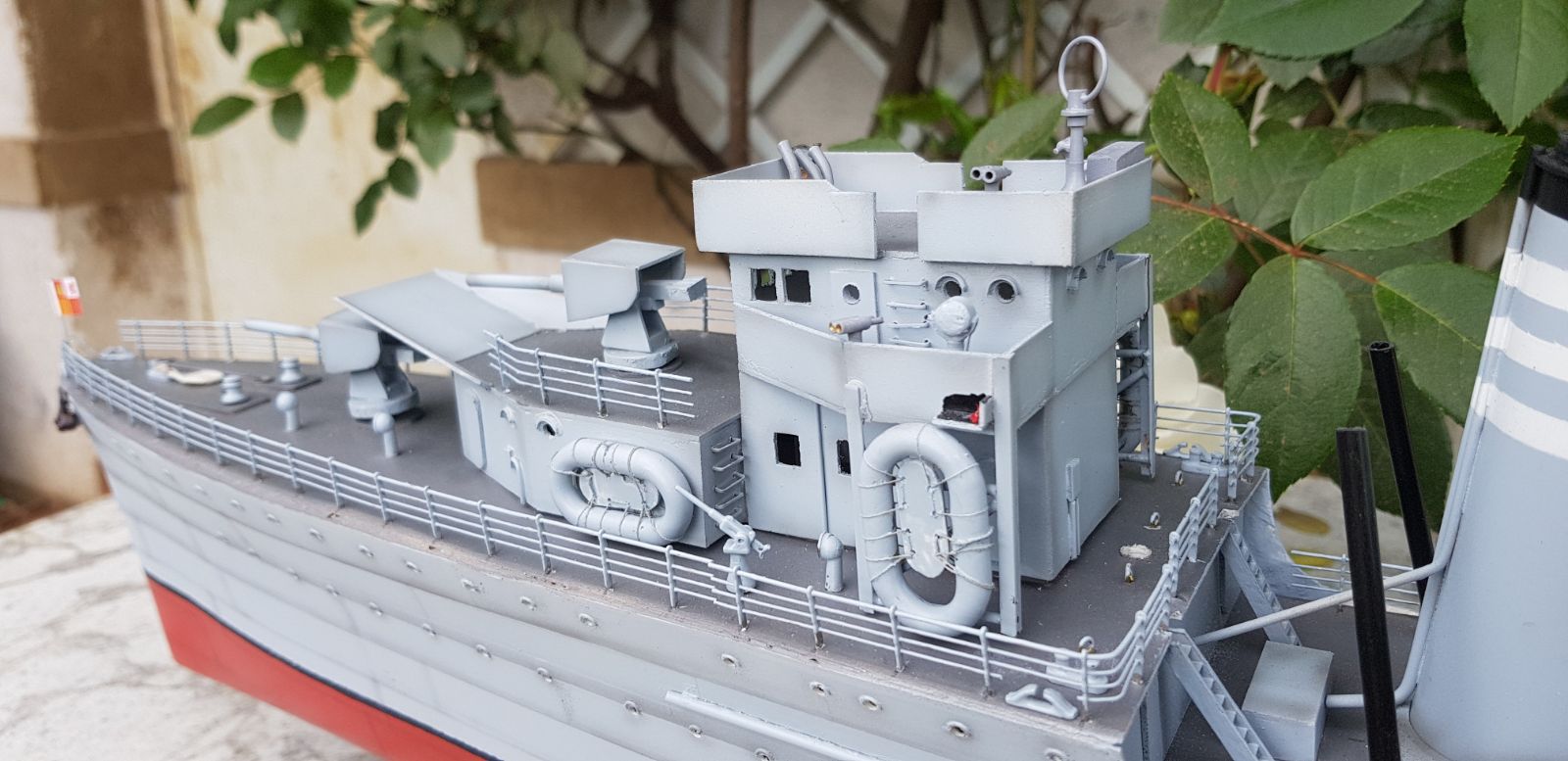

Por FLA
#1427594

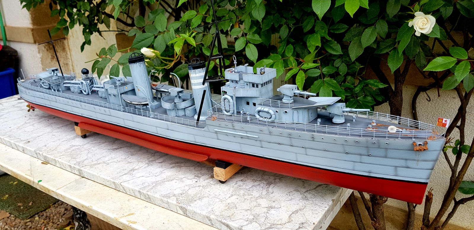

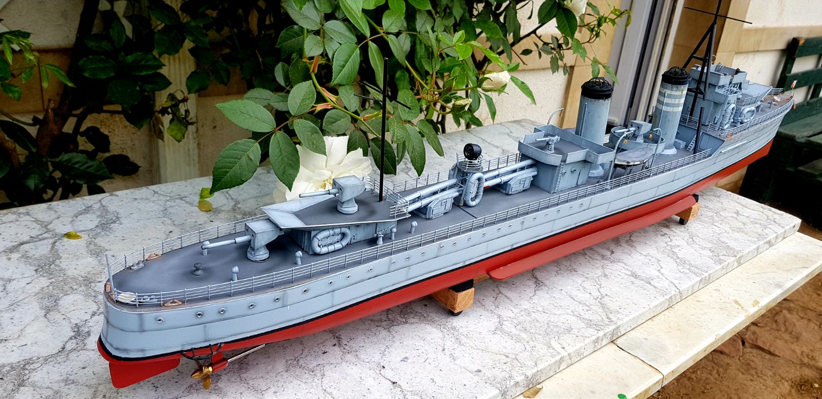

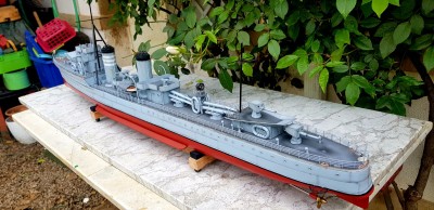

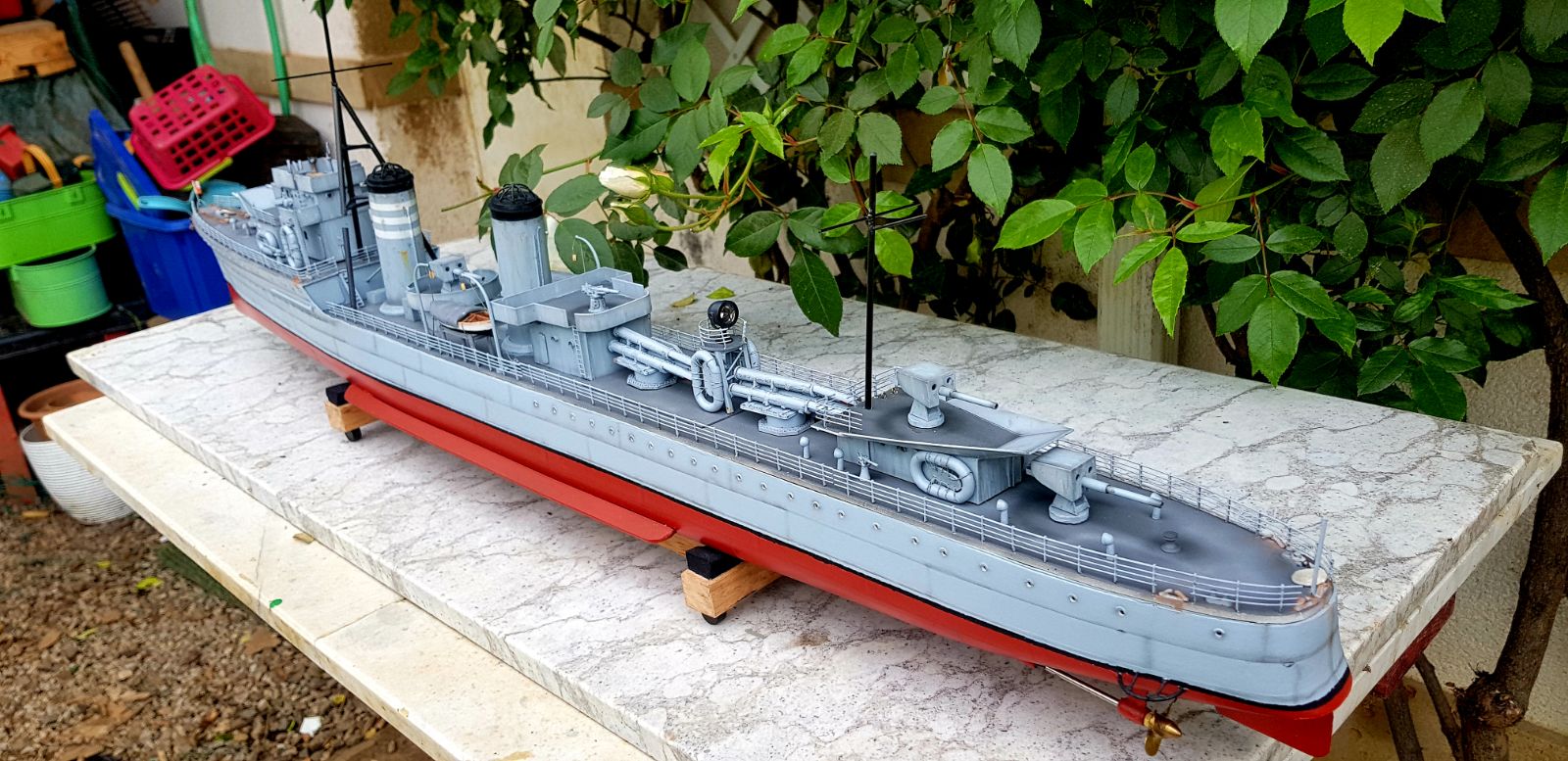

Bueno, pues las fotos del barco finalizado que me ha pasado WAG son una pasada....
Personalmente me gusta un montón !!! :mrgreen: :mrgreen:
Ahora al agua!!!!
