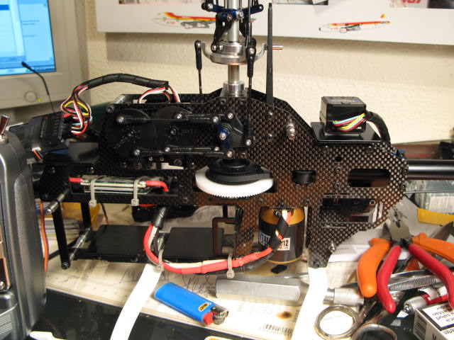

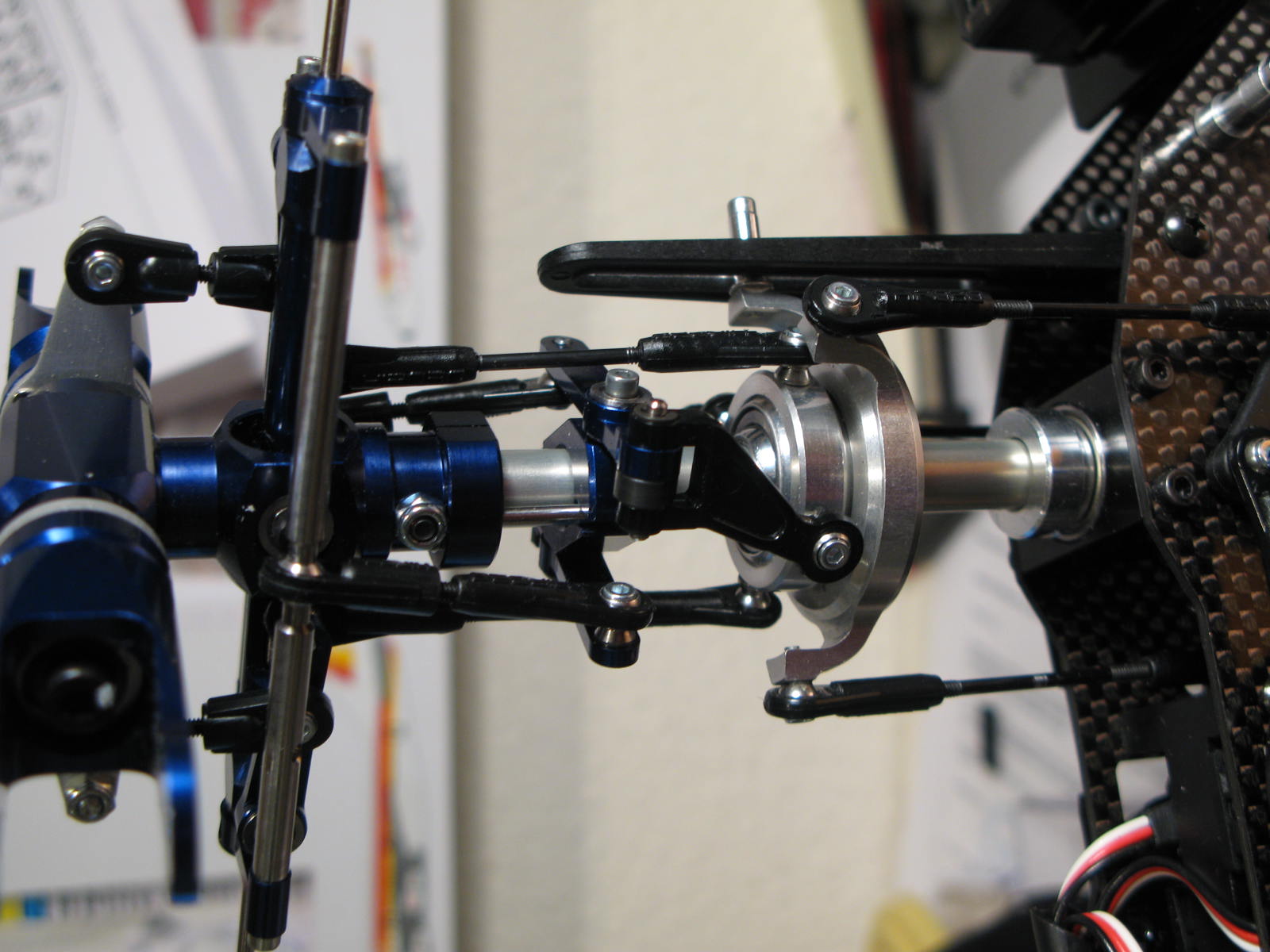

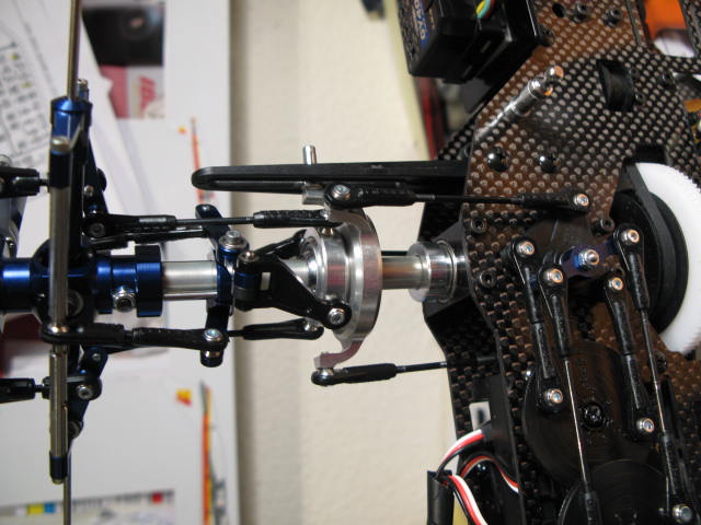

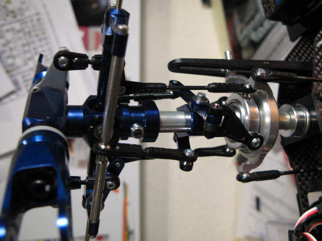

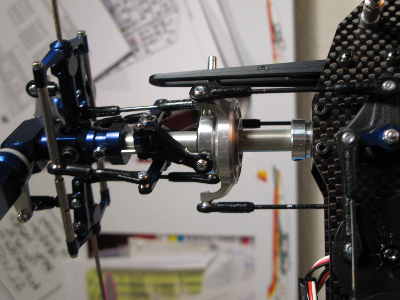

Hola
estoy intentando montar el Lepton y tengo problemas con la cabeza del rotor.
Segun el manual los brazos que van del servo a la cabeza deberian tener 19 mm .yo, si no pongo alrededor de 23 o 24 mmm no consigo que los pines no se salgan del wash out. Tengo la sensacion de que el plato me queda muy alto, pero no soy capaz de encontrar otra solucion.
El eje esta montado (y repasado mas de 4 veces )en el agujero de enmedio segun indica el manual.
¿habeis tenido algun problema parecido?
Gracias saludos antonio

hola gonso yo no tube ningun problema a la hora de montarlo es muy raro si puedes pon unas fotos a ver si te podemos ayudar.
por cierto ese helicoptero vuela de maravilla y es muy estable que configuracion le vas a poner?.

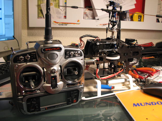

Ahi van las fotos.
la configuracion:
3X 3150 futaba
1x 9650 futaba en la cola
gy 401
Flight power 4s1p 3300mAh
AXI 2826/12
Receptor AR 7000 para la DX7 2.4Ghz
Castle 60
Por camalot
#412657
hola veo que tienes mal puestos las rotulas del plato estan al reves las dos que tienen un pasador o eso me parece a mi cuando llegue a casa lo veo en el mio y te lo digo.
Por Gonso320
#412676
Hola , no se a que rotulas ni a que pasador te refieres.
Mira el tuyo y me lo cuentas .......
gracias
