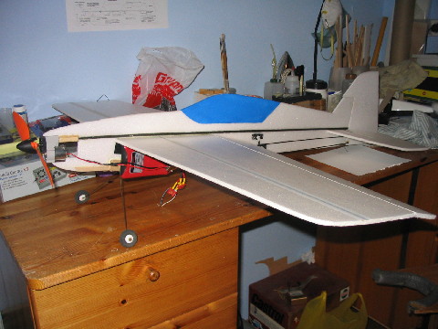

Os pongo tambien una foto del 3DX donde he puesto estas baterias, y la verdad es que van muy bien.
Finalmente parece que voy ajustando la combinación de motor y helice y el último dia que lo vole con el 350 y una 9 x 4,7 casi me permitia hacer el vuelo estacionario. El proximo dia probare con la 10 x 4,7 . No me atrevia a probarla para no quemar el motor pero en un post se menciona la posibilidad de ponerle hasta una 11 x 4,7 con estas baterias..... Debe tirar la hostia!!!
Gracias por las respuestas.

Miquel escribió:Hola Manes,
Justamente antes de leer tu post, he hecho lo que indicas descargandolo como si fuera un pack de Ni Mh de 10 elementos. Lo he hecho dos veces y el resultado siempre es el mismo, solo descarga 1600 milis.
Intentare que algun compañero me deje un cargador distinto y depues descargaré para ver la capacidad que han cogido. Asi descarto que las baterias esten por debajo de su capacidad.
En fin siempre que empiezas con algo nuevo surgen "problemillas"
Miquel
Primero: muy chulo el avioncillo, parece el de Ikarus. Si lo que tienes es el motor 300 y la reductora de GWS, con 8 elementos NimH y una reductora 6:1 yo uso la Drenalyn con una 11x4,7 y el motor ni se calienta.
