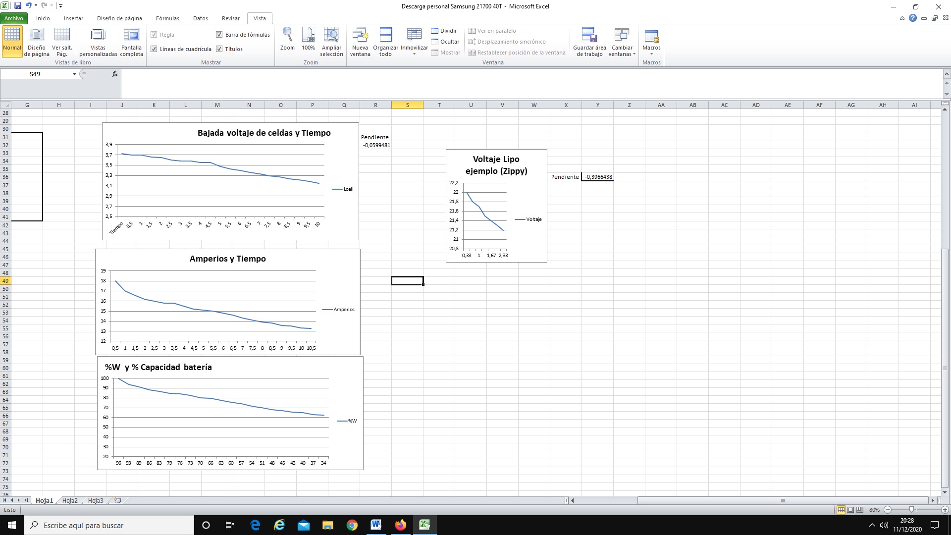

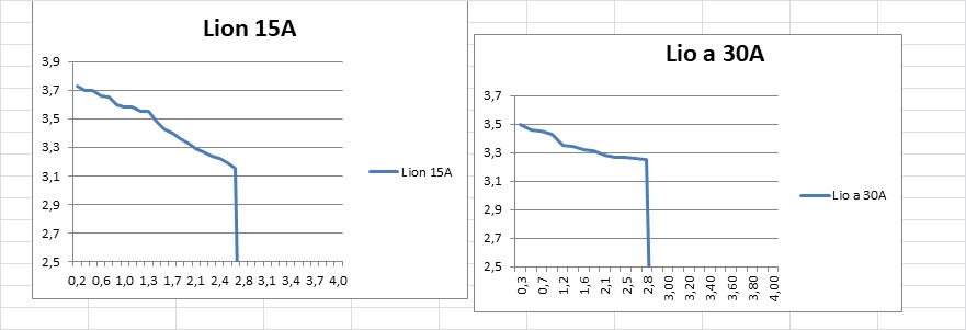

.Viendo que en el canal de vídeo de EDF jet Rc el colega usa baterias de estas baterias de li ion me quedé perplejo, no me lo creo ya que los consumos son elevadísimos para este tipo de baterías.
Estuve viendo estas que en teoria dan 40 A, se usan para cigarrillos electrónicos entre otras cosas y compré unas pocas a Holanda (se supone que son originales).
.Solo he hecho pruebas a 15 A y a este amperaje no se ponen calientes,he comparado las curvas de descarga que han hecho en rc groups y me dá mejores datos, eso si esta poca descarga.
. He estado probando 10 minutos con un motor que consume 15 A con estas baterías, he llegado al 34% de capacidad de la batería.

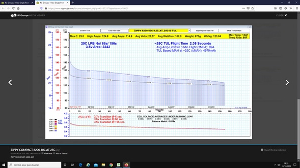

.He puesto la capacidad de descarga de unas lipo Zippy que he encontrado en Rc Groups, pero no es comparable pues la descarga es mucho mas alta y el tiempo menor, a ver si tenéis algunas estadisticas para ver si merecen la pena estas liion, comparándolas con las lipo equivalentes.
https://static.rcgroups.net/forums/atta ... %2025C.jpg
.He visto que algo se usan para bajos consumos,además son mas estables que las lipo , y menos pesadas en este formato, voy a ver si dán realmente los 40 A ...

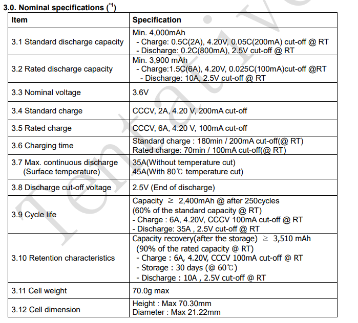

Charlie55, yo creo que con el debido respeto a cualquier tipo de batería de alta tasa de descarga puedes hacerles las pruebas sin correr demasiados riesgos..
https://www.dnkpower.com/wp-content/upl ... asheet.pdf
En el datasheet de la batería editado por la propia Samsung, que son los fabricantes y algo sabrán de su producto, indica que estas baterias soportan una descarga continua de 35A sin control de temperatura. (Página 1). Y se las puede descargar hasta 45A si tienes un control para que no superen los 80ºC
Y todo esto no es porque puedan explotar sino porque en caso de que superes esos límites la bateria quedará probablemente "herida" de muerte y en unos pocos ciclos pierda mucha capacidad. (Ver porque no van a explotar un poco más adelante)
Por otro lado estas baterias estan recomendadas para "power tools" o sea herramientas de potencia (Cualquier cosa que necesites altas corrientes de descarga), sea un Tesla, una taladradora portátil o un avión..
En cuanto a lo de que son peligrosas, pues como todas las baterias, pero infinitamente más seguras que una lipo convencional..

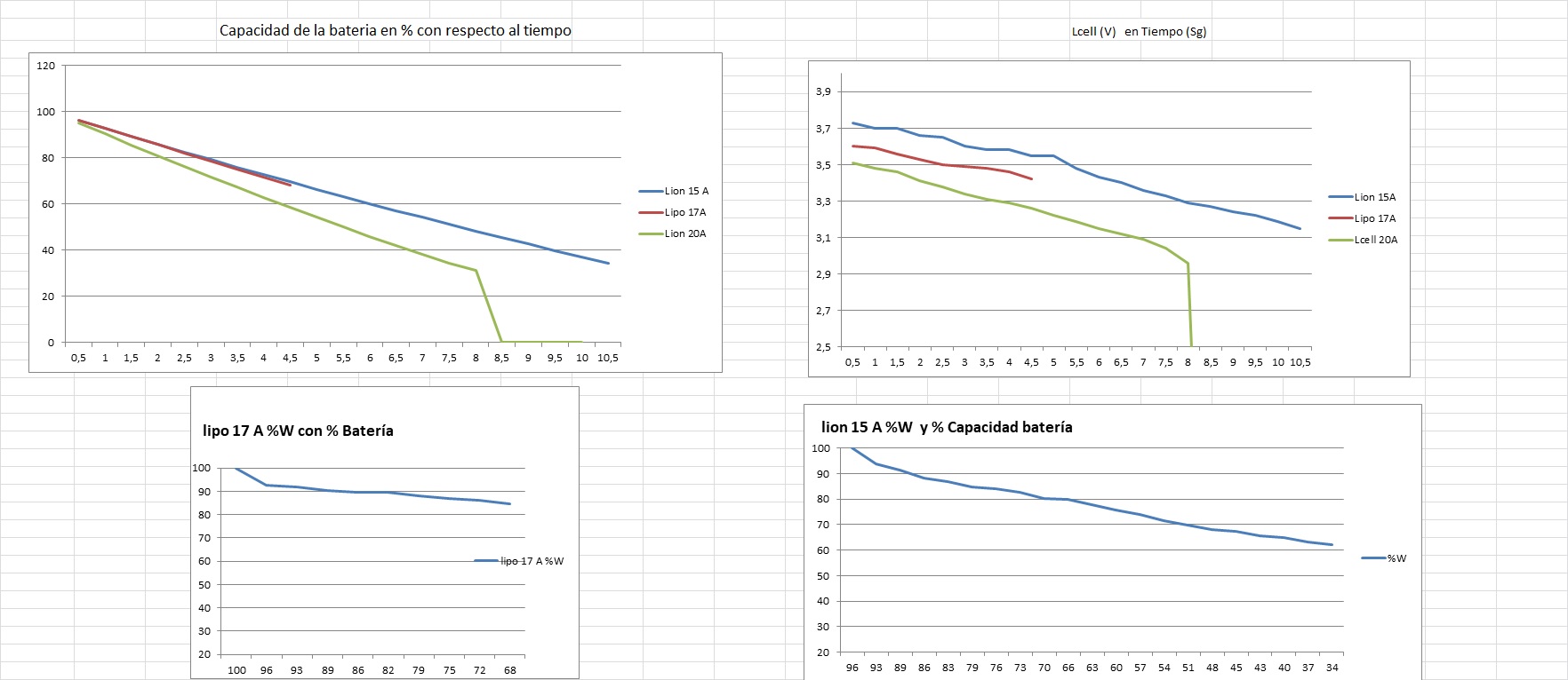

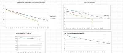

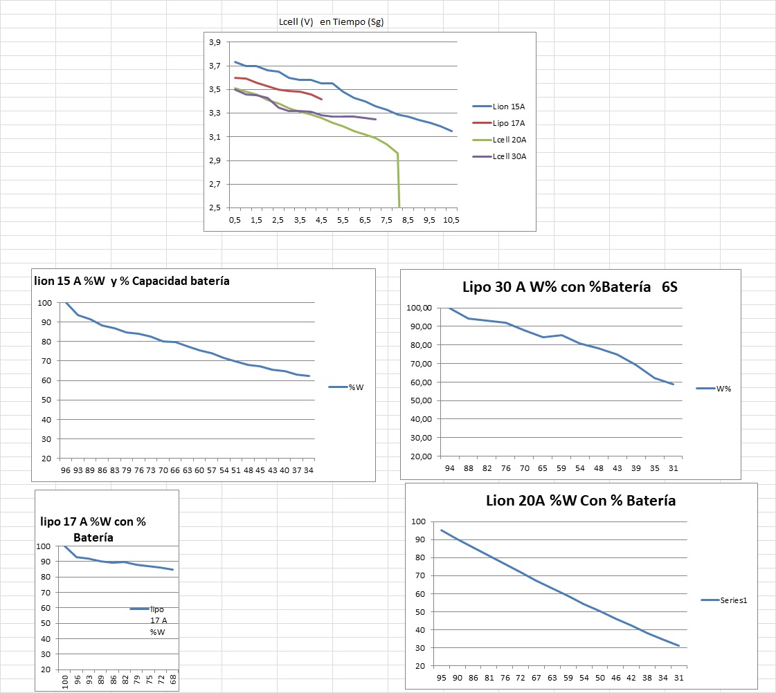

].Antes de todo decir que no tengo descargador de tanto amperaje por lo que estoy usando los modelos, luego el A no es constante, está bien porque simula el comportamiento en vuelo.He hecho tres series de mediciones, diciendo que cada batería te dá unos datos y se tendría que hacer la media, pero no tengo ni baterias ni paciencia.
.-A 20 A, que de pronto la batería cayó en picado ( como se vé en las gráficas que me habéis dado), por si las moscas repetí y salió practicamente igual, a 2.9 V , la batería estaba templada, creo que a 40 grados (según deditos).Es posible que corte por temperatura.
.-Unas Lipo Tatuu usadas pero en perfectas condiciones de 2.3 A y 45 C
.Es curioso la simulitud de las gráficas, sobre todo la de Capacidad batería/(tiempo, si bien en la lipo cae descaradamente el voltaje corté al 68 % de capacidad por bajada de voltaje a 3.42 (que ya me parece muy poco), estaba casi a la misma temperatura que la de lion.
.Para intentar homogeinizar datos , al ser baterías de capacidad diferente he hecho % Watios con respecto a % de Capacidad de batería .La Tatuu como es predecible tiene una pendiente menor, dá bastante caña pero al 68 % baja demasiado el voltaje.
.Evidentemente estas estadísticas se basan en tres baterías, unas usadas otras nuevas y solo cuatro mediciones pero la verdad es que algo de idéa dará ántes de ir al campo de vuelo.
.Será cuestión de entre buscar gráficas "reales" de las lipo y ver lo que realmente dan.

.Ya he visto que fiendrich y Félix usais este tipo de céldas el tutto de Fiendrich está muy bien.He hecho otra prueba con 30A a 3 S pero el motor se me ponía muy caliente y tuve que parar, para 30 A solo tengo las de que hice con una turbina a 6S.
.Los resultados de 20 A son raros ya que la pendiente es mucho más pronunciada así como la efectividad %W con respecto a %Batería, supongo que si se hacen mas pruebas se van homogeinizando los datos.Ya voy a parar porque es pesaillo y me voy a cargar algo :D .
Bueno algo parecido a conclusiones:
.-La lipo da más candela y la potencia más sostenída pero se va el fuella al 68% de la batería ya que baja peligrosamente el voltaje.
.-Las lion aguantan bien sin calentarse hasta 20 A y ya a 30 A ya empiezan a calentarse bastante pero sin quemar, por lo que no hago más pruebas sin sensor de temperatura.Lo bueno es que aunque baja la potencia por bajada de voltaje es muy lineal y aprovecha hasta que la batería está al 30 % de carga.
.Ayer dí unos dos vuelos de 10 minutos con la maravillosa Cessnita de FMS ,que consume unos 22 A, las lion no bajaron de 3.3 V y todavía tenía potencia.Las lipo a los 10 minutos ya bajaron a 3.5 A que es el límite que suelo poner. Las dos baterías bajaron casi frias, estuve más o menos a 3/4 de gas de media.
Espero que este mini estudio haya servido a los compañeros

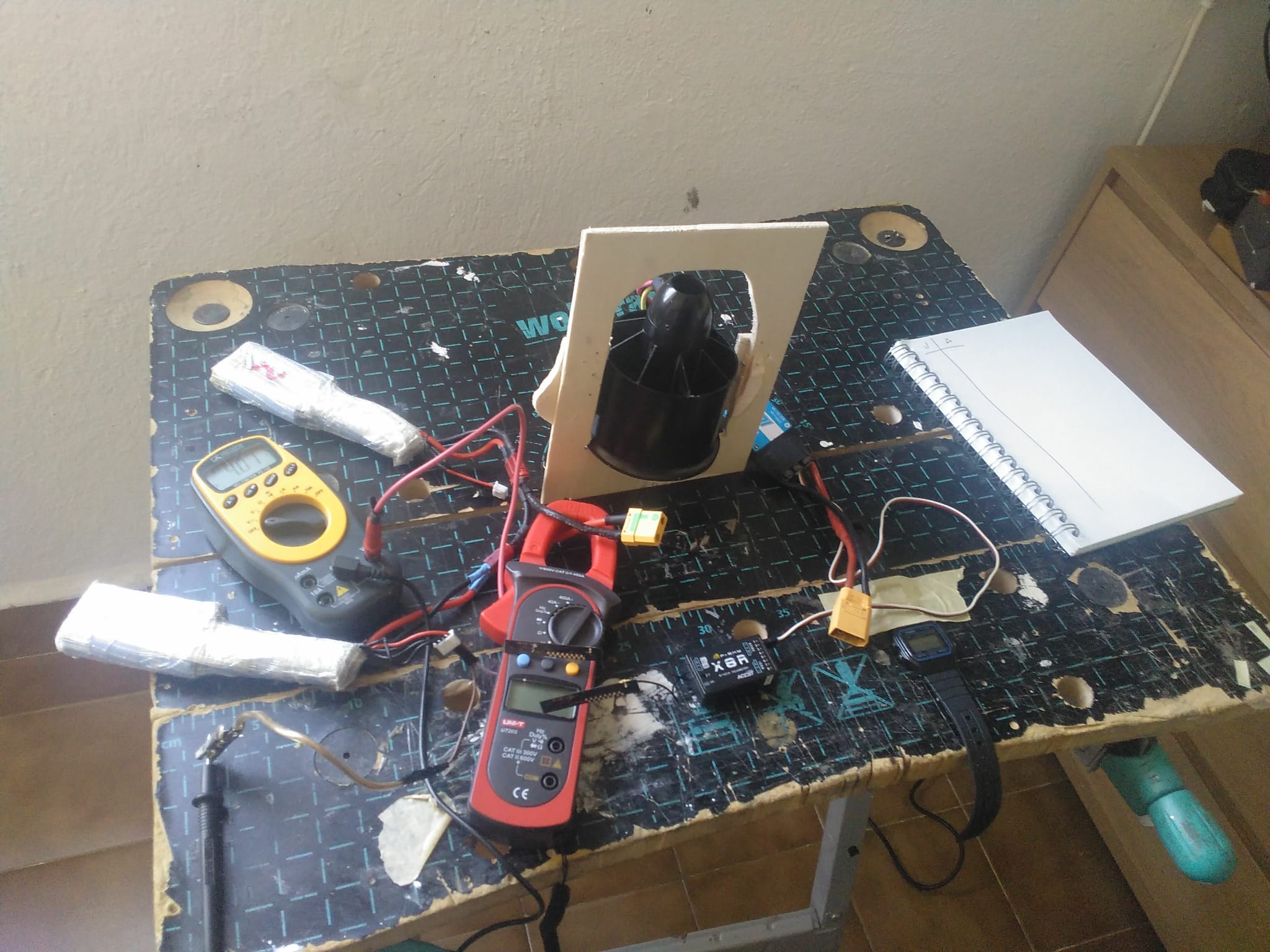

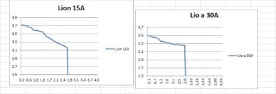

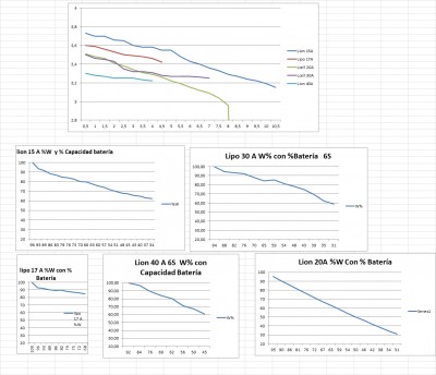

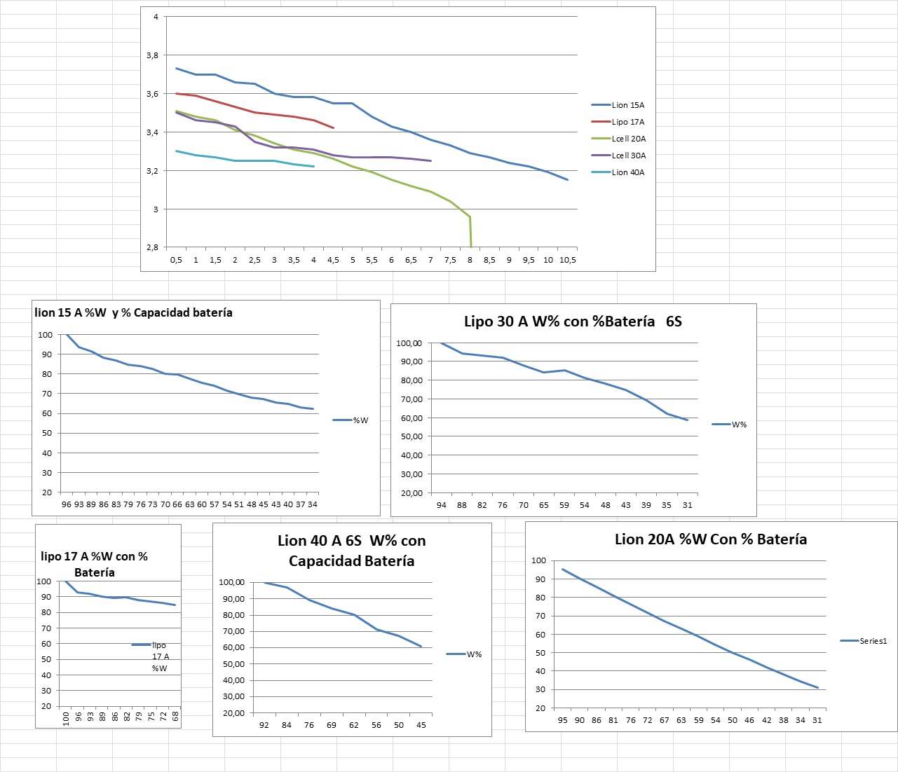

No he cumplido mi promesa, esta vez provisto de tapones (uso una EDF como banco de pruebas de 6S), y todo atado, lo absorve todo procedo :D :
.He mantenido el stick a 40 A, ya que la turbina consume el doble, y la batería se empezó a calentar progresivamente haste que corté porque ya empezaba a estar bastante caliente (no creo que llegara a
80 º como dice el fabricante pero por ahi andaba la cosa).
.Las jo..ias aguantan el tipo bajando suavemente y se situan en una meseta bastante tiempo, cosa que parece que no hacía a 3S, pero son cosas mias.Llega hasta un 45 % de capacidad de la batería, es decir va bajando la capacidad de exprimir las baterías según descarga, cosa normal por temperatura etc..
.Según todo esto este tipo de baterías, si bien pierden bastante potencia y cuando caen lo hacen abruptamente, el voltaje baja muy progresivamente y se pueden aprovechar su capaciada hasta un 30 % real hasta 30 A en 6s y hasta 45 % a tope 40 A.
Cycle life With rated charge and maximum continuous discharge. Capacity after 250cycles, - Charge : 6A, 4.2V, 100mA cutoff - Discharge : 35A, 2.5V cut off
Capacity ≥ 2,400mAh (60% of the standard capacity at 25℃)
Se supone que aguantan 250 ciclos a 35 A bajando un 60 % la capacidad pero son muchos ciclos garantizados por el fabricante, todo es cuestión de hacer estas pruebas "endurance" :wink: .

Muy interesante el ensayo Charlie! me apasiona también el mundo de las baterias, que equipos de medida estas usando para logear las curvas de descargas.
La descarga a 40A como la has mantenido, ibas subiendo stick a medida que caia la tension?

.Estas descargas son ya "serias", mis equipos solo van a 110 W y estoy haciendo pruebas a 880 W así que imposible con cargadores-descargadores.Lo que hago es simular un vuelo, es decir mantengo el stick en el Amperaje deseado y voy tomando nota, las variables son Voltaje por célda frente a W de rendimiento.
.El utillaje es sencillo pero tipo "laboratorio años 80" :D , Medidor de Amperaje por pinza ( no interviene en la medición), voltímetro que mide las células y poco más.Por cierto me cargué un receptor de Frsky al conectar mal el sensor de lipo , una caida en combate 8) .

Ok Charlie cuando empiece las pruebas te voy contando. Tu en las descargas como asegurabas que la intensidad fuera constante ? ibas subiendo el stick de acelerando a medida que caía la tension, para mantener la intensidad constante?
Veo en tus curvas que la curva de intensidad cae por este mismo motivo,, y creo que no es lo ideal para sacar conclusiones, hay que hacer las descargas a CC (corriente constante)
No es lo mismo descargar a 10C que descargar a 1C o 0.5C, la capacidad real de almacenamiento que se le puede sacar va descendiendo. No es solo cuestion de tiempo.
Estas celdas descargando a 10A y cortando a 2.5V deben de sacar los 3900mah de capacidad, si están en perfectas condiciones.

Isabido, las pruebas las he hecho no Amperios constantes sino a tope de stick sin bajar, para no dar "respiro".
.Las baterías según la descarga baja la capacidad de dar la totalidad de su carga.En estas samsung he visto que a 0.5 o 1 A si dán casi los 4000 MhA, pero a 40 A de descarga solo dá la mitad de su capacidad, sobre 2000 MaA solo.

Por Charlie55 C.Aguado
#1411522
Es que son dos enfoques diferentes, las gráficas que comentas es a descarga profunda, hasta lo que dá a 2.8 V. Claro que se pueden sacar mas amperios pero no nos sirven ya que dá muy poca potencia. .Como vés en la gráfica que adjunto de los datos que tengo si se puede llegar a "exprimir" esos mA , si extrapolas hasta 2.8 V ,pero a costa de bajar la potencia a menos del 60 % que no es útil.
Es que son dos enfoques diferentes, las gráficas que comentas es a descarga profunda, hasta lo que dá a 2.8 V .Como vés en la gráfica que adjunto de los datos que tengo si se puede llegar a "exprimir" esos mA pero a costa de bajar la potencia a menos del 60 % que no es útil.
Esa es la madre de la cuestión, cuanta capacidad de la batería se puede utilizar a una determinada descarga siendo útil en el vuelo, si volamos un jet a menos de 50 % de potencia solo podemos dar vueltas y aterrizar.
.Lo de el compañero polaco con los jet , si creo que puede dar picos de descarga altos pero no mantenidos,
.Lo de el compañero polaco con los jet , si creo que puede dar picos de descarga altos pero no mantenidos ya que quemaría la bateria .En teoría con esa configuración y volando a 80 A de media serían 4 minutos según lo que veo en las gráficas, y según veo las baterías bajan calentitas...
.Lo ideal sería hacer pruebas en vuelo, real con sensor de temperatura y voltímetro.Haciendo una gráfica se vé como se comportan, en laboratorio todo sale muy bonito pero la realidad es mucho más compleja.
