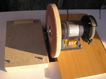

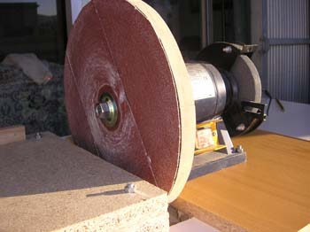

Yo también me estoy haciendo una lijadora de disco, pero no me funciona correctamente. A ver, si me podéis ayudar un poco. Hace muchos días que pruebo y no sé que más probar.
He aprovechado el motor de una muela que ya no utilizaba. Cambiando una de las piedras por un disco que he hecho de DM de unos 26cm de diámetro y 2cm de grosor. He forado una de sus caras con velcro, para tener mayor comodidad a la hora de cambiar la lija.
Aparentemente, el disco gira bien, pero me descuadra la madera. No sé porque pero no lija por todo igual. Tengo la sensación que lija más por los extremos que por el centro. Estoy probando con una madera de 20x20cm, pero cada vez está más descuadrada.

por mucho que pongas bien lisa la lija en el plato, siempre tendera a comerte mas por la periferia del disco que por el centro, por la velocidad de corte, si por ejemplo en tu lijadora le has puesto un plato de 30 cm y te gira a unas 1000 rpm, en la zona exterior estara lijando a una velocidad de ( 2 x Pi x r ) x Rpm x 60 / 100000 = 56,5 Km/h , en cambio a 1 cm del centro del plato 3.7 Km/h :oops: , la capacidad de desbaste como ves es desproporcionadamente mayor.
tienes que ponerle un soporte para sujetar la pieza a lijar de forma que el la parte central quede como a casi 1/3 de la altura desde el centro del plato al exterior, asi te quedaran mas igualadas las piezas.

No entiendo muy bien lo que me explicas al final. Creo que te refieres a que la ¿pieza a lijar se debe encontrar a 1/3 de la altura del disco?
Yo pongo la pieza por debajo del centro del disco para aprovechar el máximo del diámetro del disco ¿Es esto correcto?

si la altura de la pieza es pequeña, lo mismo te da ponerla sobre el eje que por debajo, si en cambio es de ua altura apreciable, la parte superior te quedara demasiado cerca del eje del plato ( velocidad de 'mordida' menor ) por lo que te 'comera' de forma desigual :oops: , una posible solucion es voltear la pieza 180º cuando te estes acercando a la zona limite, asi la zona de menor 'mordida' pasara a la zona de abajo y te la igualara un poco

La altura de la madera a lijar es de 2cm (es una altura pequeña). He probado de girar la pieza 180º pero entonces me sale el plano inclinado.
Creo que problema está en el giro del plato. Quizás es demasiado grande, pero lo he hecho de estas dimensiones porque la madera a lijar es de 22x22cm y mi idea inicial era lijar de un solo plano y no ir pasando la madera una y otra vez (de esta manera creo que es más probable inclinar el plano, sobre todo si no hay mucha práctica). También puede ser la velocidad del disco.

podrias probar a ponerle una guia por la parte trasera y te ira rebajando la pieza segun vayas alimentandola , como en una sierra electrica
