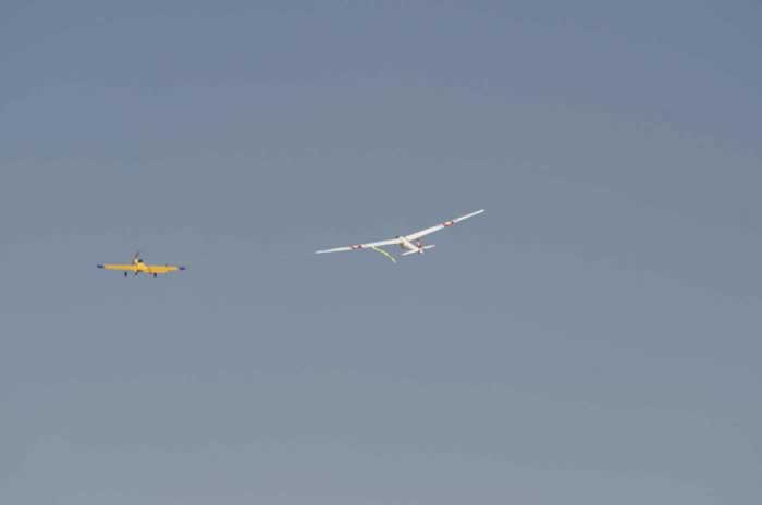

#747118
Ya tenemos un remolcador de aterrizaje vertical 8)
Ese Puxa que ves arriba dispone de mezcla butterfly, y puede bajar literalmente vertical desde 150m sin ganar velocidad. Ver a Jose soltar un velero arriba, situarse sobre la pista, picar a la vertical con todo fuera y recoger a escasos seis metros de la pista para hacer una toma perfecta es algo que sobrecoge. :P

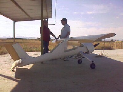

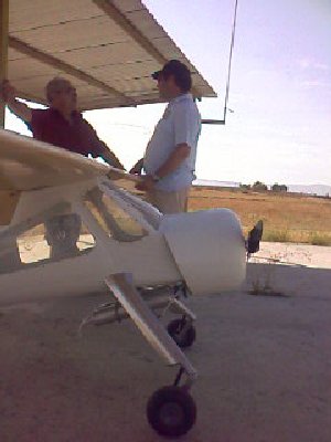

Perdón por salir del tema, pero como es remolcador..
Estoy con los trabajos de aparejo y pintura como sabes, de momento el aspecto que tiene es este.

Bienvenido a este hilo con el que estoy aprendiendo muchísimo.
Muy bonito el remolcador.
