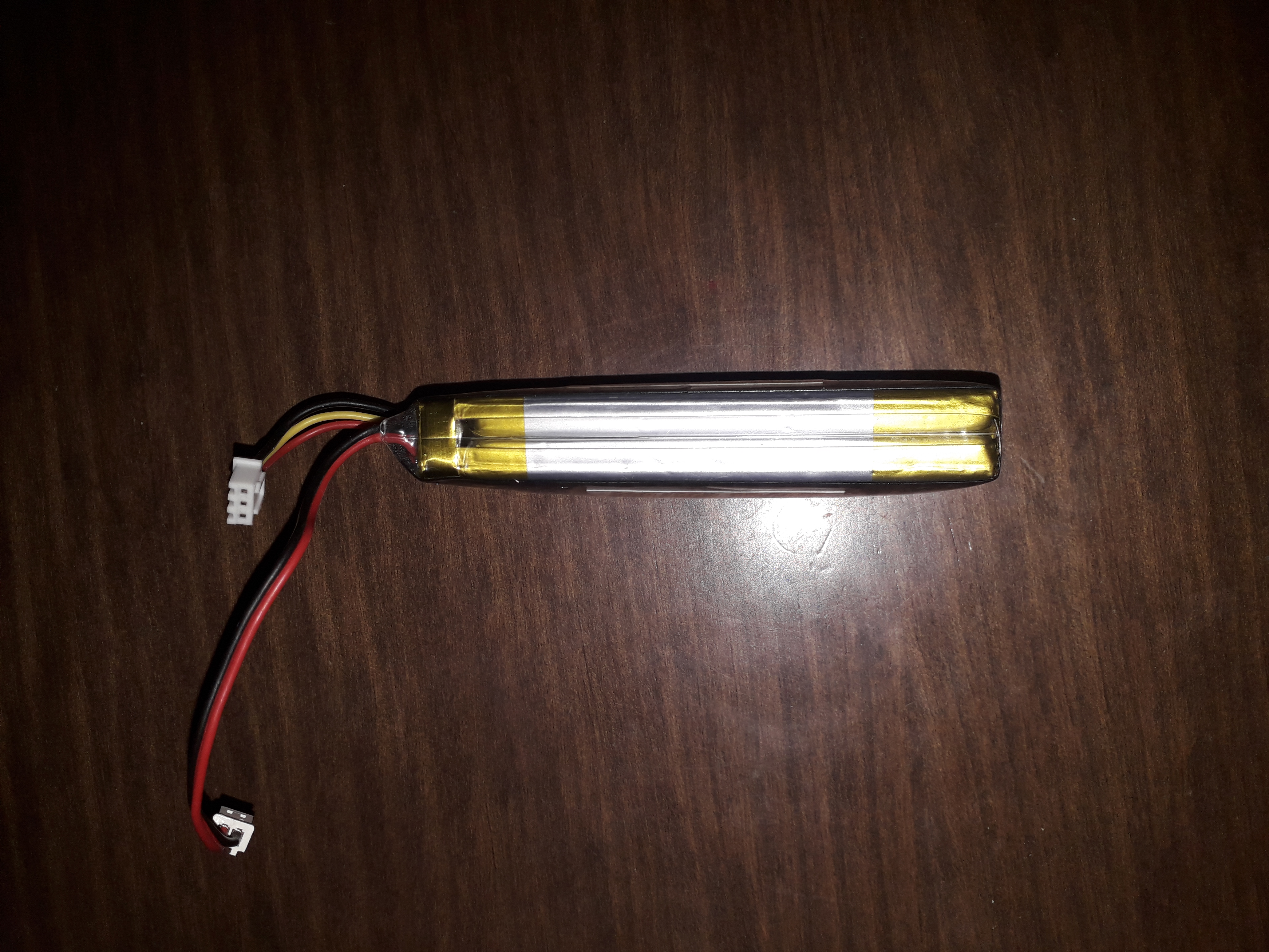

Buenos días,

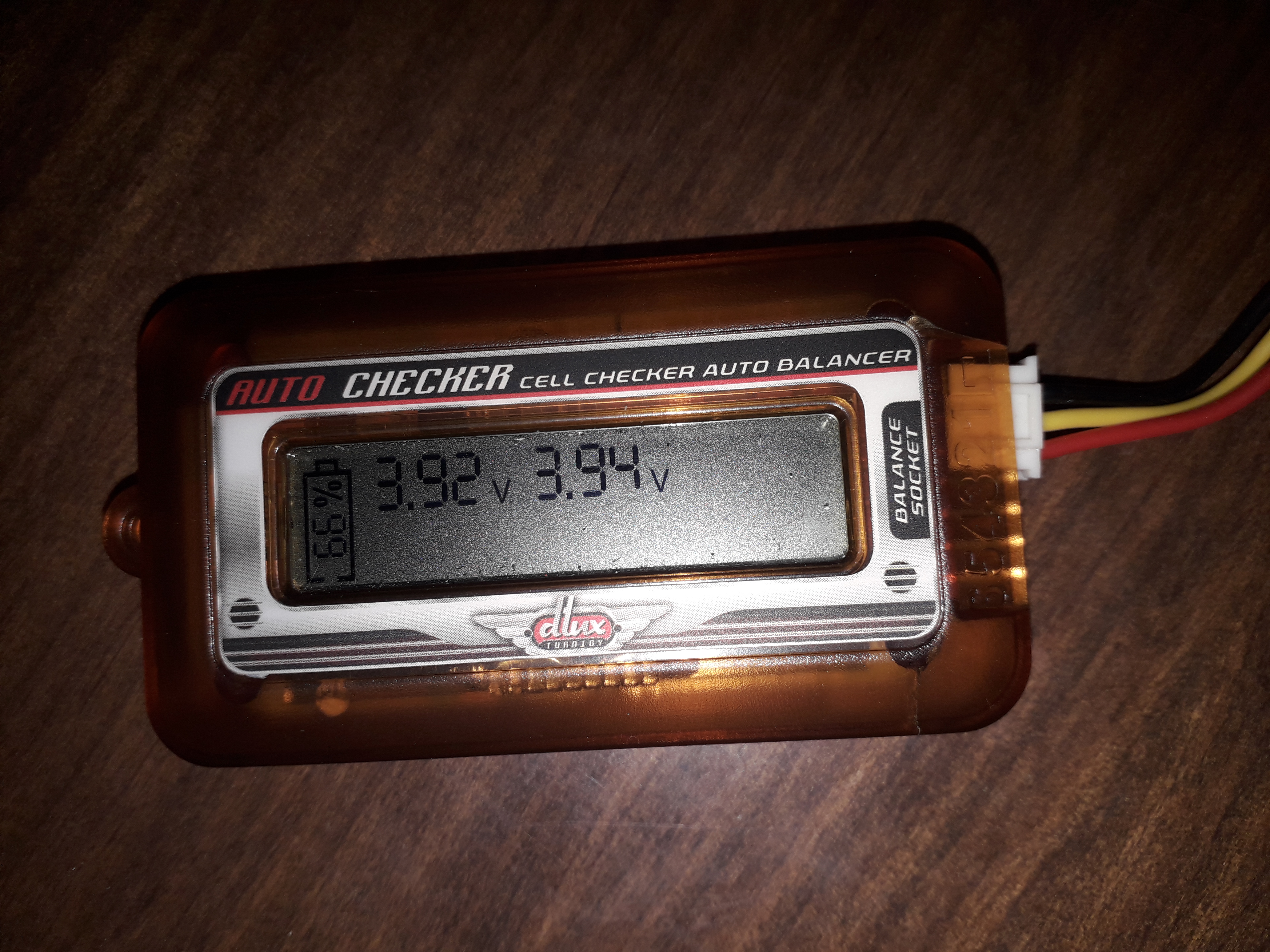

Tengo dos baterías como la de la foto son de 2200mA y las utilizo para la emisora. La otra batería me carga sobre un 85-90 % y no esta hinchada. Se puede hacer alguna cosa o lo mejor es descargarla y desecharla.
La batería esta hinchada y no se el porque, creo que no le he dado mal uso porque la descarga que tiene en la emisora no es muy rápida.
No me carga mas del 70 %.
Por Vigilant.
#1414346
La mejor opción para no tener problemas es desecharla y comprar una nueva, a partir de aquí, y para darle una buena vida, lo mejor es controlarla en todo momento, cargas, descargas, etc.

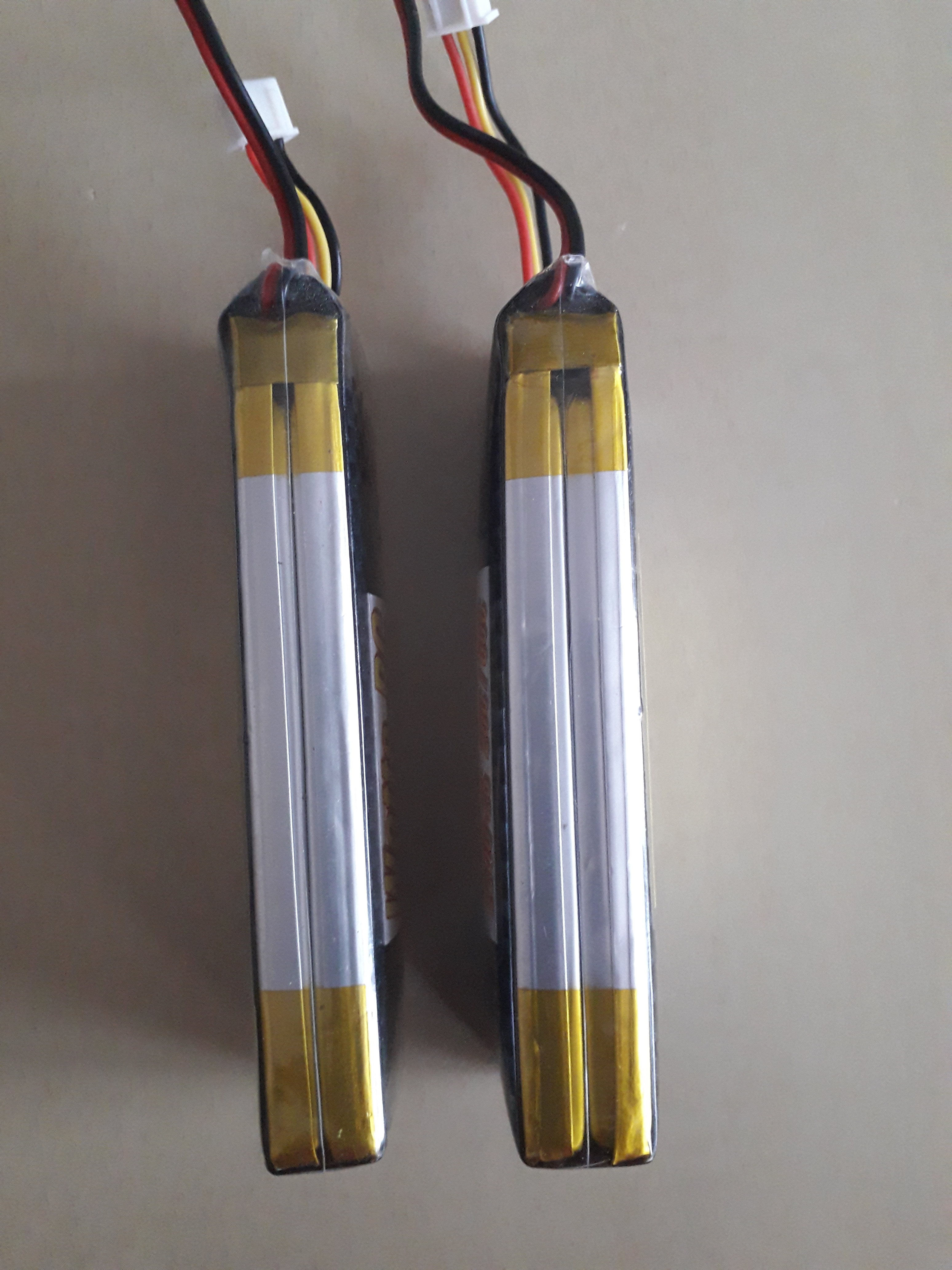

Buenas tardes,
Muchas gracias por vuestras respuestas.
No voy a pinchar la batería, creo que la voy a descargar y desecharla.
Con respecto a lo que dice el amigo pitufo puede que vayan por ahí los tiros pero no lo se porque es el cargador el que hace todo el trabajo. Las lipo dan miedo hay que tener mucho cuidado con ellas.
Las dos baterías se aprecia la diferencia de una a la otra.
