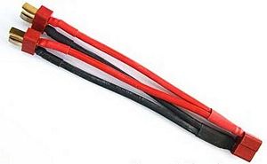

Un dia me harte ya de soldar, que si los cortos y tal..... asi que le pege dos patadas al soldador y al estaño y a lo porruo a pelo toda las conexiones, y se acabao que sei se suelta , que si esta mal soldado y etc..... cuando un bateria lipo no trae los conectores , pues yo hago lo siguiente , compro como por ejemplo el conector de abajao , lo corto y utilizo la pieza que me conviene , empalmo como si fuera un electricista en la materia y fuera peones.
Vamos que el resultado es el mismo que como si fuera soldado.

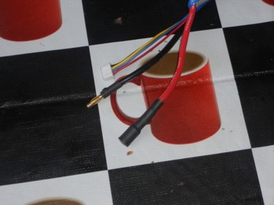

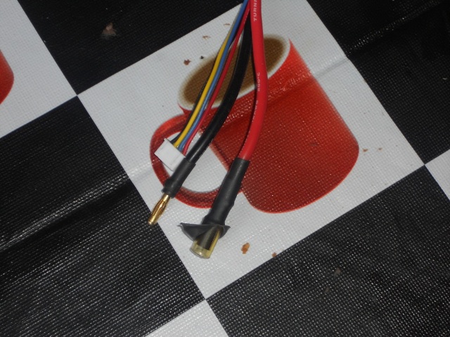

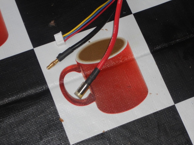

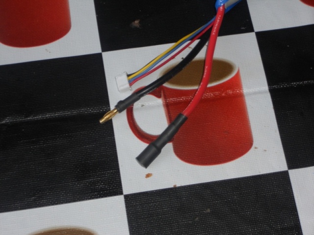

Ahi vamos ... ya he hecho las fotos. Me has hecho desmontar un conector, así que ... me debes una birra o en su defecto "tu amistad eterna" .. :mrgreen: :mrgreen:
Yo compré un tubo de un diametro 2mm mayor que el conector, entonces sueldas el conector normal, le pones el termorretractil, despues un trocito del tubo y ale .. otra vez termorretractil de un diametro superior para que el tubo no se mueva. Esto SOLO en la hembra, de tal manera que cuando le metes el macho, el conector queda DENTRO del tubo y es imposible que se toquen.
