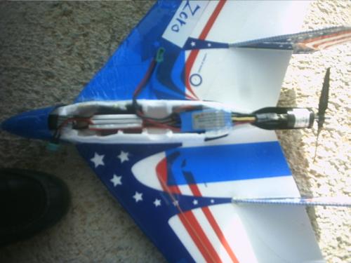

Por CLE
#17771
esta es la configuracion de la projeti
mp yet25/35-20
3s1p 1500
jeti70
