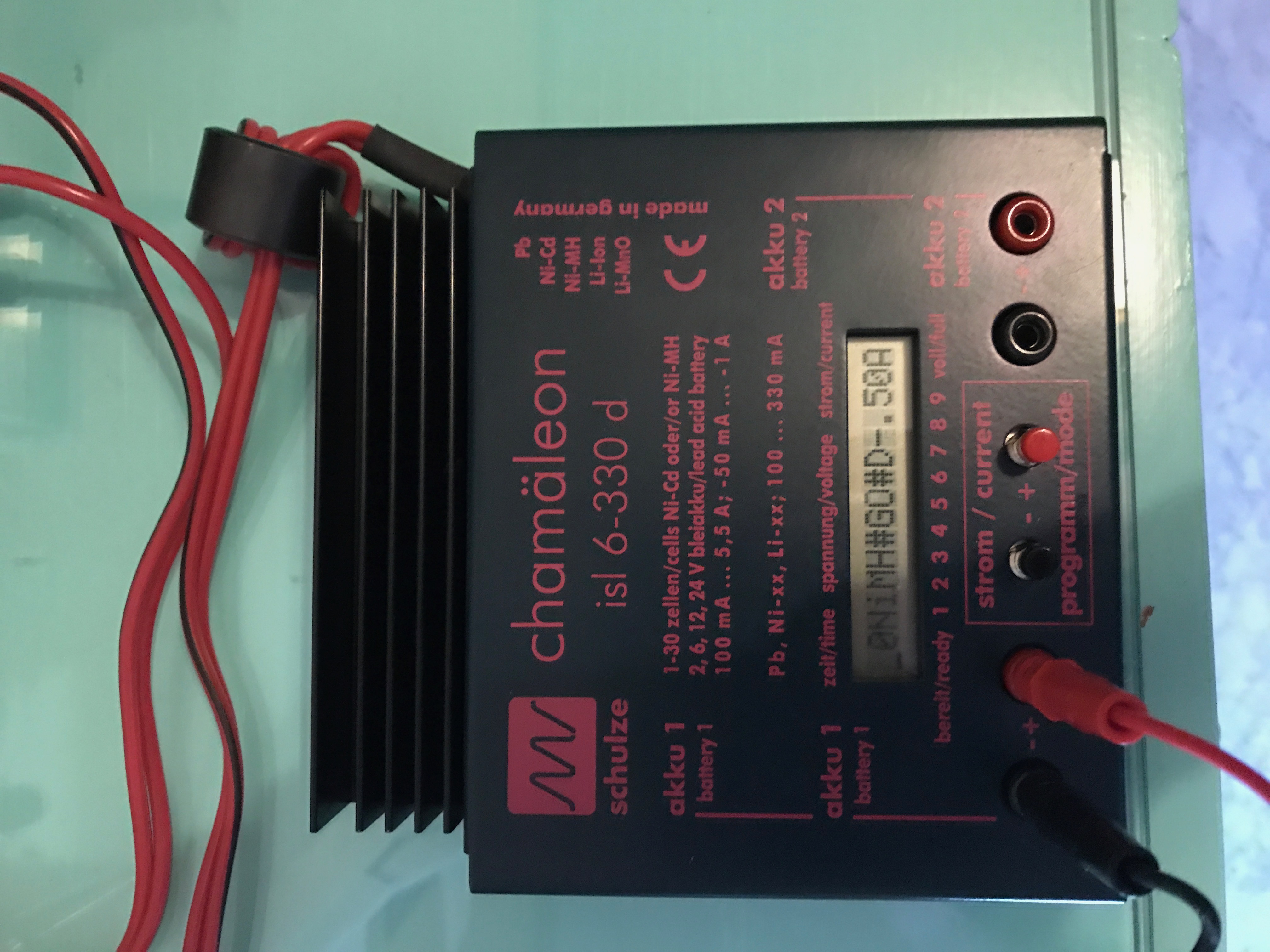

Gracias una vez más, Capitán_Pattex. Mi cargador es el que adjunto en la imagen. Te agradecería por enésima vez que me indicaras donde puedo conseguir un balanceador que pudiera ser compatible con este cargador y para una batería de 4S de 1800 miliamperios.
Vista general CARGADOR.

Pues... no he conseguido encontrar nada parecido a lo que yo tengo, que compré hace unos 7 años. Y da mucha rabia, porque tu cargador es un súper pepino! Lo más rápido/económico es este balanceador que tienen en Serpa en Madrid. Hace tiempo había cosas más curradas, pero este tiene buena pinta por sencillez.
Dependiendo del tipo de baterías que uses normalmente, la cantidad que manejes y cuántas te lleves al campo, podría interesarte pillar un par de estos cargadores súper sencillos. Yo tengo una combinación así, un cargador-balanceador de gama alta, y tres pequeñines. Con eso puedo hilar fino y con muchas posibilidades, o enchufar y olvidarme.
