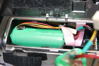

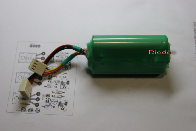

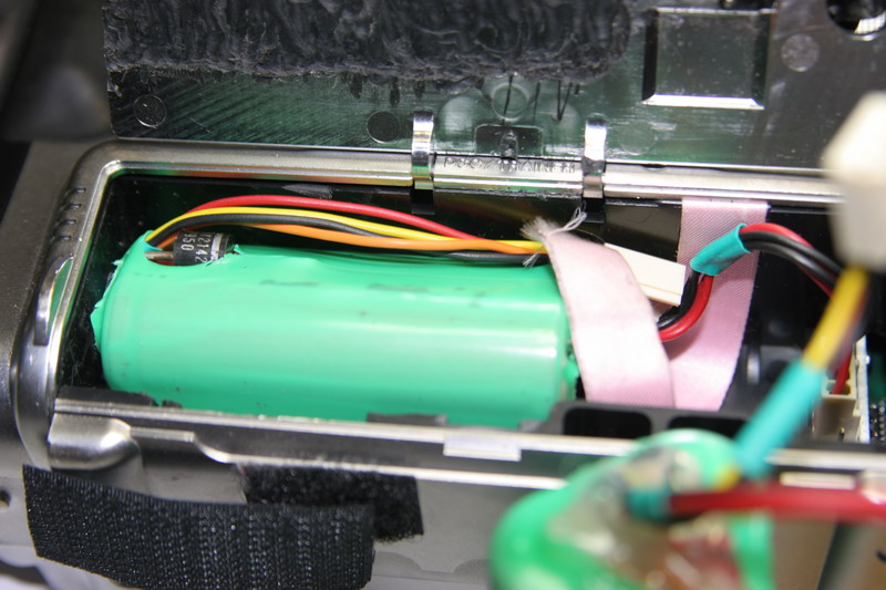

Bueno hasaca yo personalmente utilizo lo que puedes ver en las fotos que no es ni más ni menos que unas baterias de li-ion con las mismas caracteristicas que las de polimero de litio (en el pasado las baterias de Li-ion tenían 0,1 V menos que las de polimero de litio, en la actualidad tienen las mismas propiedades electricas que las de lipo tanto en voltajes de carga como de descarga.
Yo personalmente las conecto un diodo en serie (-0,6V) como puedes ver en la foto, creo que no pasaría nada pero no me atrevo a meterles los 12,6 V de una bateria completamente cargada.
En la 9ZAP en cuanto me marca 9,9V las doy por descargadas y las pongo a cargar de nuevo. Si deseas más info no tienes mas que decirlo
Pack antes de introducirlo en la emisora. Puedes observar el diodo justo debajo de la palabra diodo. Conector de equilibrado y conector para uso con la 9zap
Puedes observar el pack en mi flamante 9zap ( 6 horas de autonomía) en el se observa perfectamente el diodo, 4 semanas sin cargar

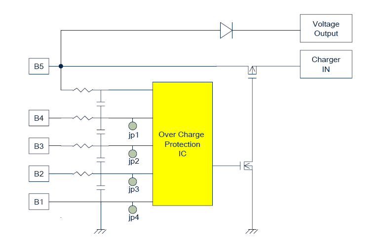

Hasaca,
adjunto tienes el diagrama de bloques de un polyquest. Como puedes comprobar la salida es un diodo y nada más que un diodo.
El resto del circuito es un equilibrador / cargador de baterias de LIPO.

diagrama de bloques de un PCM que????? si PCM (Protection Circuit Module )

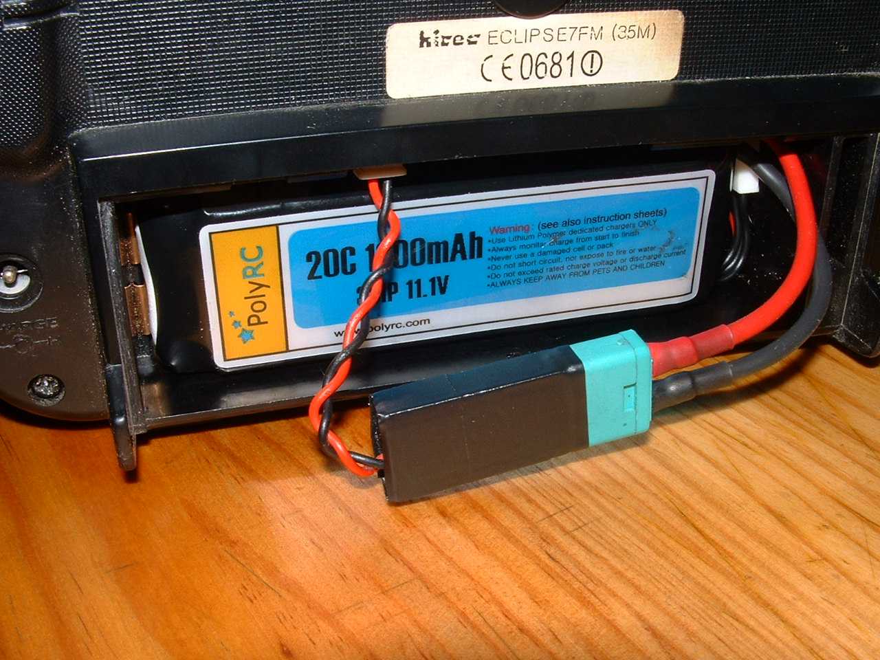

Yo también uso una lipo 3s con un diodo. Caen justo los 0,6 voltios que necesito, para que cuando la batería está a 9 voltios, la emisora "vea" 8,4 y me avise por batería descargada.
El principal inconveniente que veo es que si te dejas la emisora encendida, adiós lipo. Por lo demás, la reducción de peso de la emisora es descomunal.

El diagrama que he puesto es el de uno comercial 'Polyquest' ni lo fabrico ni lo vendemos y solo es para dejar claro que:
1.- la salida es un diodo y nada más que un diodo.
2.- Que no lleva protección de sobredescarga
