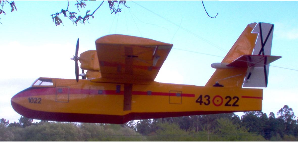

Buenas,
Tengo unas lipo poly-quest 3S de 3100 mAh que no consigo equilibrarlas, una vez descargadas con el equalipo que vende Gonzo me quedaron con 3.26 3.21 3.26 cada elemento y luego cargadas con un cargador robbe power peak ultimate para lipo a una intensidad de 0.6 amperios me terminó la carga con 4.16 4.19 4.14 con lo que nunca consigo llegar a equilibrar el pack, salvo que cargue los elementos por separado. Por favor haber si alguién sabe lo que le puede pasar a este pack.
Por si puede ayudar lo uso en un bimotor con dos motores speed 400 6v y reductoras 2.33:1 y helices tripala 6x7 y un regulador jeti 30 para lipo.
Muchas gracias...
