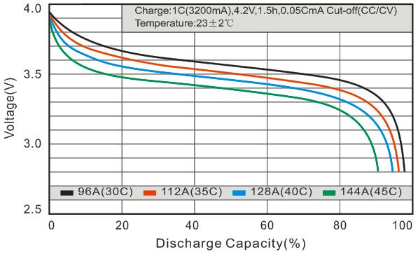

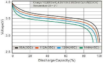

Por RobertoG
#956285
Hola de nuevo anpaansa,
Te tengo que decir que te estás comiendo la cabeza con un tema que no tiene solución.
Te voy a repetir una imagen que te puso bonet (espero que no se enoje porque la replique aquí)
Y una imagen que saqué la la web de RCTecnic (espero que tampoco se enojen por ello)
La primera son las curvas de voltaje vs tiempo en la descarga de una batería NiMh y la segunda las de una LiPo.
Como puedes ver, son de forma muy similar. Así que la creencia de que la medición del voltaje en una LiPo da más precisión para saber su estado de carga que en una NiMh no creo que sea cierta.
Cada tipo de batería tiene sus ventajas y desventajas y nunca estarás 100% seguro de ninguna de ellas.
NiCd: tienen efecto memoria y conviene descargarlas antes de cargarlas aguantan muy bien grandes descargas y carga rápida.
NiMh: no tienen efecto memoria por lo tanto no hay que descargarlas antes de cargarlas, pero tienen la característica de que si las cargas y descargas con baja intensidad se pasivan y pierden capacidad y si las cargas y descargas con mucha intensidad se dañan por la temperatura que alcanzan.
LiPo: Se deben desconectar y retirar del avión y guardar en recipientes ignífugos por el riesgo de incendio. De la misma manera, no se deben cargar estando dentro del avión y, si las carags en casa o bien lo haces en un sitio donde las puedas tener vigiladas en todo momento y lejos de artículos que puedan propagar un eventual fuego o lo haces dentro de contenedores ignífugos. Además, tienes que agregar otro elemento susceptible de fallar (UBEC) para regular el voltaje proporcionado al receptor y servos.
Las Eneloop son un desarrollo de las NiMh que tienen una muy baja autodescarga. Eso hace que sean más seguras porque una NiMh normal que dejes en un avión que no vuela durante meses puede autodescargarse por debajo del umbral de seguridad y resultar dañada. Por lo demás son iguales que cualquier NiMh.
