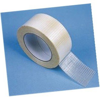

Y no te olvides de volver a proteger mecánica y eléctricamente todo. Yo suelo hacerlo con cinta "gorda" de fibra de vidrio, tipo esta:
