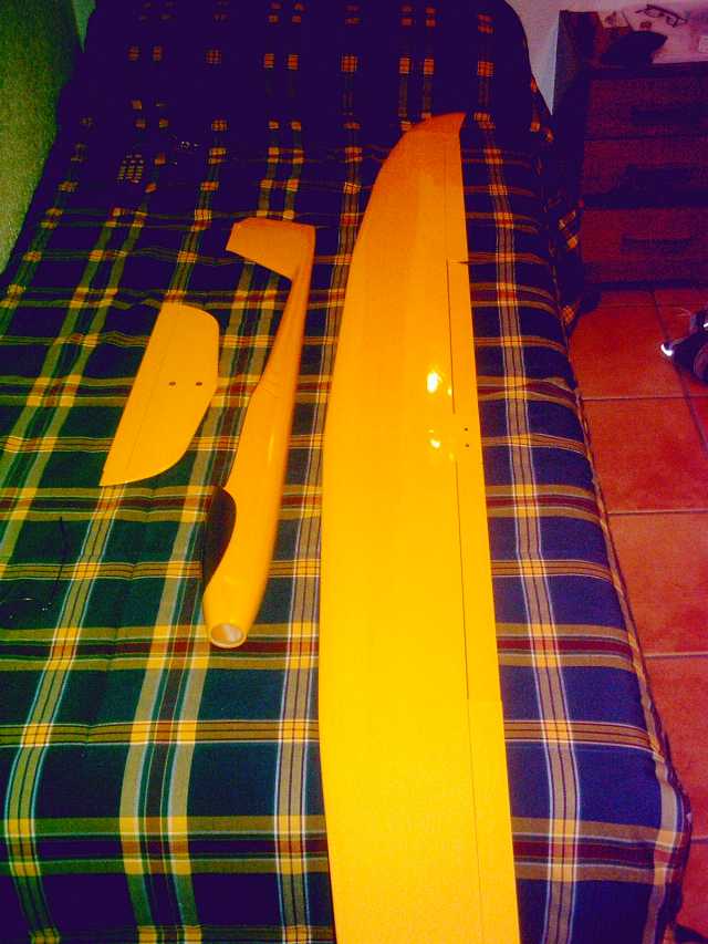

hola compañeros
Pues eso que ya esta aki el ION 3. os pongo fotillos.
El fuselaje es exactamente el mismo que el del ION 2.LO unico que le han cambiado son las alas. Estas estan echas de una pieza, que entonedo que sera para darle mayor riguidez.se le ve a todo lo largo del ala un refuerzo de carbono mas o menos al 33% de la cuerda.
david
detalle de los alerones y los flaps
ION 3, el acabado es realmente buebo

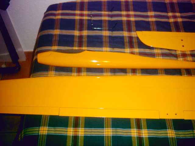

mas fotos
el ala entera

Muy chulo, sí señor.
Con los flaps se van a corregir los dos únicos fallos del Ion (a mi modo de ver): lo perezoso en los giros (usando los flaps como alerones integrales) y el frenado (haciendo butterfly con los alerones).
Enhorabuena, es un peazo de máquina.

Hola majos: la fama del ION ha hecho que este modelo sea ya un mito. En cuanto a este que nos enseñas veo una cosa que no me gusta y es que los flpas son muy estrechos. De todas formas notaras mejoria en muchos temas pero si se hubieran estirado un poco y con unos flaps unos 5 u 8 mm mas anchos seria una pasada para rendir, para girar y para aterrizar.
