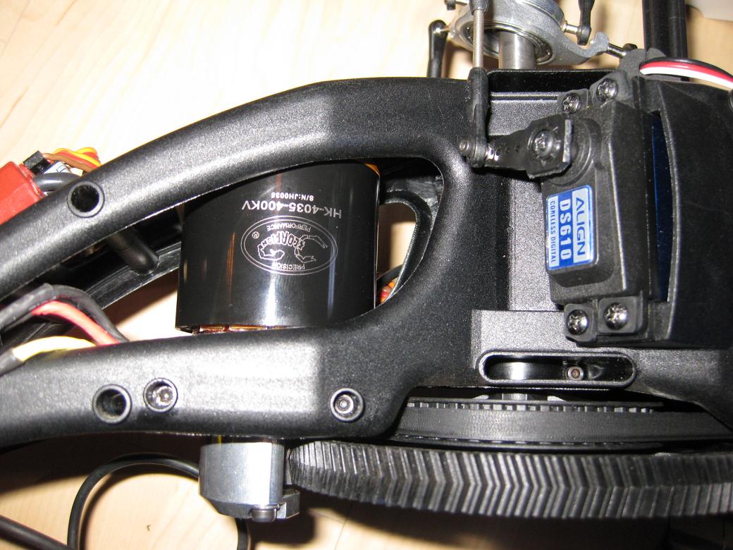

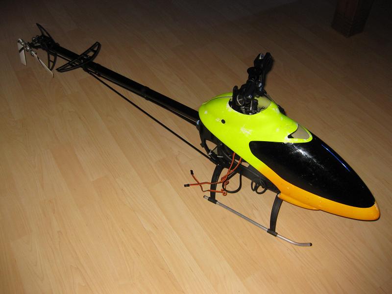

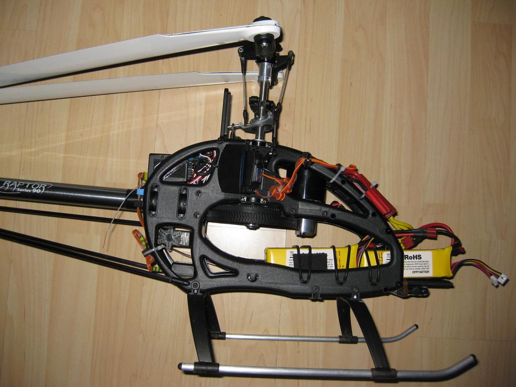

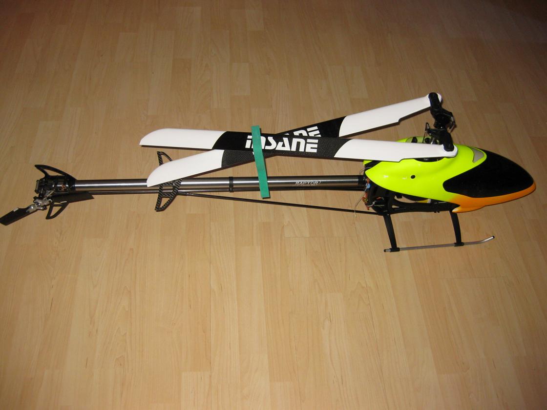

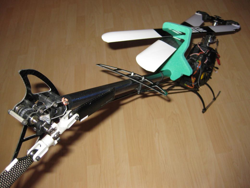

Abro este hilo para hablar del estiramiento del Logo 600 a un heli 700 o 600XL. Merece la pena, es un heli muy versatil. Tienes un 700 por un coste que a pesar de los precios de Mikado ya empieza a ser competitivo para un 700 con un peso y consumos parecidos a un 600. Curiosamente este es el mayor problema de este heli: pesa demasiado poco
El heli es algo floton y sensible al aire, pero a cambio de eso es muy versatil y la solucion es facil, lipos mayores e incluso un contrapeso (pero entonces habria que pensar en el aumento de consumo). Las aceleraciones os las podeis imaginar.

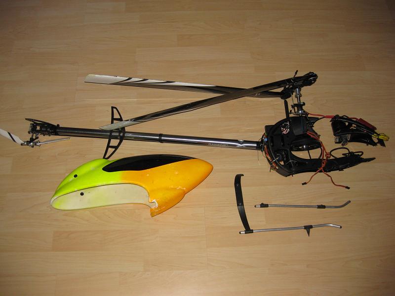

Yendo por partes, el estiramiento esta explicada en enlaces como http://logo600stretch.blogspot.com/2...will-need.html basicamente se necesita:
-el tubo de cola de un raptor 90 (esperando que no sea ofensivo para un logero
), para palas de 690, hay otras opciones con tubos de Vario o de Minicopter que dan para 710 o incluso mas
-Una correa de 10 dolares, pero ojo a los portes
-una varilla de carbono de 4 mm para alargar la original del servo de cola
En teoria no hace falta mas (aparte del pinon). Sorprendentemente debido a que no subimos el peso y bajamos algo las vueltas es muy probable que con la motorizacion del 600 valga. Un par de cosas convenientes de actualizar son:
-el portapalas de cola por uno de metal
-las ruedecillas de guia de la correa por unas de metal o por rodamiento
-las palas de cola por unas de 105 mm
-el anillo de sujeccion de la cola por uno metalico
-La corona por una M1
La configuracion resultante es:
Logo 600XL o 700
Jive 80HV
Scorpion 4035-400
Insane (maniacas) 690
12 dientes - 1900 vueltas
12S 2200 mAh
3400 gramos

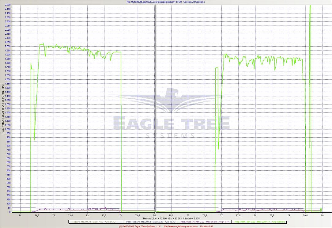

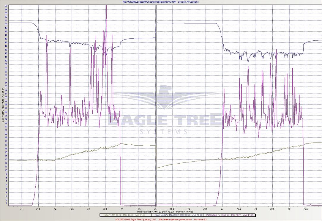

Practicamente vuelo los 4 minutos que volaba el 600. Abajo hay un par de logs, muy parecidos a un 600. Son vuelos de prueba bastante suaves, bueno, yo normalmente no vuelo mas duro que eso. Algun susto me dio porque el heli a veces reacciona distinto a lo esperado, no se si por los optimizadores de Mikado que estan adaptandose o por la baja carga del rotor.
La configuracion del V-STABI es la misma subiendo algo la agilidad, el mando y la ganancia para darle mas agilidad con las palas mayores.
Todavia tengo que acostumbrarme al heli. Nunca habia volado un 700 y este es algo especial. Lo que si se nota son las autos, eso es indudable. Llevo un par de meses alimentandome solo a base de foro, solo un par de dias de vuelo
asi que todavia me quedan unos vuelos para sacar conclusiones. Se lee de todo, Uli Roehr, el creador del V-STABI lo tiene y lo vuela y dice que le gusta, puse un link en la seccion de videos recientemente, y Daniel Jetsin lo probo por lo visto y dijo que era demasiado potente. Es verdad, la carga del rotor es menor que en el resto de los helis por lo que vuela distinto, pero la solucion es facil poniendole un ladrillo
Hay varias cosas que hacer como probar lipos mayores con mas peso (tenia que haber pedido de 3700 en vez de 300), bajar un diente el pinon y terminar de poner los upgrades aconsejados. Venga, muchachos, si estais pensando en un 700 electrico esta es una super opcion, teneis un 600 y un 700 a la vez.
Os dejo los logs, algunas fotos y un par de videos de castigo de autograbacion (casi no me acordaba ni de como se vuela) y por esos nubarrones que se ven tuve que salir del campo de vuelo por patas. A ver si cuelgo alguno mejor.
http://www.youtube.com/watch?v=8RZ9_Ljifn8
http://www.youtube.com/watch?v=VIOzm7aBcGQ
