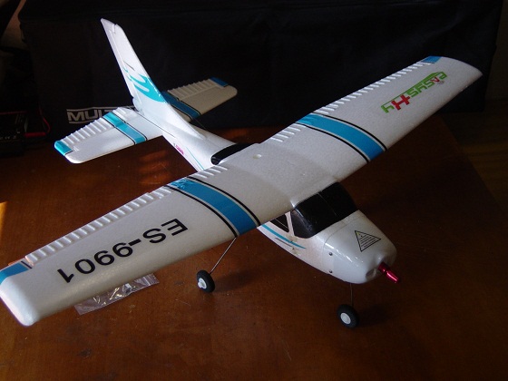

Pues eso, que si los motores ( motorcitos ) Brussles con el tiempo y mucho uso pierden fuerza.
Vuelo desde hace mas de ocho meses una micro-cesna de 55 cm de 4 ch comprada en HK
Siempre que salgo a volar llevo 4 baterias, los vuelos son de 7,30 mts y eso 2 o 3 veces a la semana
Es un avion que va muy bien y que me encanta, pues asi pequeñitos es el mejor que e tenido.
Hoy e hecho dos baterias y me parecia que tenia menos fuerza que de costumbre o seria el viento, no sè.
El caso es que al lanzarlo en el tercer vuelo no a salido como siempre, al momento a caido y se a ido para el lado derecho aunque yo le corregia al izquierdo y de morros para el suelo rompiendose la helice, me a extrañado pues es la primera vez que me falla este avion, le e cambiado la helice, le e hecho una comprovacion de todo, servos y motor siendo todo correcto, lo hecho a volar y otra vez lo mismo patapaff y de igual manera que antes, y otra vez mas hasta que me e dicho que aqui pasa algo.
No se el que ........ pero aqui pasa algo .......... y como no sea el motor no veo que mas pueda ser pues esta todo bien. Lo e revisado tres veces y no veo nada extraño.
De ahi mi pregunta. Gracias a todos de antemano socios.
Saludos y Felices Vuelos
Micro cesna

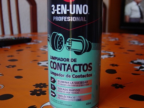

Como no me resigno y vuestra opinion es que deberia poder volar lo e vuelto a intentar y e podido hacer 3 vuelos
Despues de haceros caso le e puesto la incidencia casi recta, con leve inclinacion hacia abajo-derecha pero sigue sin volar igual que antes.
Le e limpiado el motor con un limpiacontactos epecifico.
Despues de cambiar la incidencia del motor vuelve a volar pero con demasiada tendencia a irse para la derecha al despegar, lo cual dificulta bastante el despegue a mano, en vuelo tambien se va inclinando y yendo hacia la derecha aunque lo trime a la izquierda, aunque no es nada que no se pueda ir controlando en vuelo, es un poco molesto.
Le cuesta despegar yendose un huevo hacia la derecha, luego en vuelo va bien aunque con tendencia a ir girandose hacia la derecha.
Pregunta: ¿hacia donde tengo que inclinar el motor para quitarle esa tendencia hacia la derecha? y vuele mas recto
El producto que e usado para limpiar el motor (pues donde vuelo es de piedrecillas y tierra y tenia polvo)

#1160297
Pregunta: ¿hacia donde tengo que inclinar el motor para quitarle esa tendencia? y vuele mas recto
al lado contrario, a la izquierda mirando desde atras
#1160301
si ves que acelerando te tira demasiado hacia arriba y te cuelga el avion, si deberias ponerle mas inclinacion hacia abajo, si simplemente se eleva pero en horizontal, esta ya suficientemente inclinado, esa elevacion se debe a la mayor velocidad del avion, la inclinacion a la izquierda si necesitarias modificarla hasta que veas que el timon de direcion lo tienes trimado neutro a la velocidad de vuelo ( siempre te tirara hacia un lado o al otro debido al torque de la helice y a que a bajas velocidades el timon de direccion al no tener flujo suficiente de aire no tiene mando )
