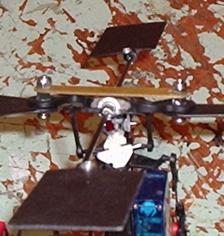

Aquí teneis el rigidificador de cabezal de mi piccolo.
No es el mismo heli pero creo que os vale el mismo sistema.
Dos tornillos pasantes
Dos trozos cortos de tubo de carbono (como el de la cola) para hacer de separadores
Un trocito de placa de fibra de vidrio (o aluminio, plástico, carbono etc....)
Dos tuercas autoblocantes.
De esta manera queda muy muy rígido (gracias a la separación del cabezal)
Tuve que taladrar el portapalas para pasar los tornillos de 3mm pero es una operación muy sencilla y el heli hace mejor las traslaciones.

Hola, lo que tengo pensado hacer es similar a lo que ha hecho juanpablolosada. Tengo una lámina de aluminio en casa y voy a probar, creo que es de 1-1.5mm y la verdad es que pesa poquísimo. A ver que tal queda, y si resiste bien sin doblarse voy a probar a hacer el chasis del dragonfly en aluminio.

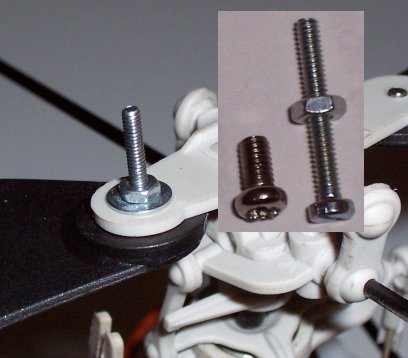

Hola, al fin encontré unos tornillos de métrica 2 que pueden servir, pero cuando los probé me encontré con otro problema. Estos no van atornillados al plástico del portapalas directamente, llevan una tuerca por arriba, como se puede ver en la foto, el problema es que al no ir las palas totalmente apretadas para que se puedan mover un poco y recolocarse y no romper en caso de accidente, cuando se mueven, poco a poco van aflojando la tuerca y cada vez se sueltan más. ¿A alguno le ha pasado lo mismo? ¿Como lo habeis solucionado?.
Aquí se ven las dimensiones del nuevo tornillo en el portapalas. El de la izquierda es el original y el de la derecha el nuevo.

#19370
Hola, para que los tornillos queden poco apretados y las tuercas no se aflojen, tienes dos opciones, o pones tuercas autoblocantes, o pones dos tuercas y las aprietas una contra la otra, manteniendo el tornillo sujeto para que no se mueva.
Lo que pasa es que con estas tuercas tan pequeñas es bastante dificil, porque necesitas dos llaves y además muy delgadas.
Tambien puedes probar los M3 simplemente agrandando un poco el agujero.
J.L.Vega.

#19456
juanpablolosada, te refieres a un producto que se llama fijatornillos o algo así?, porque lo de las tuercas autoblocantes lo veo bastante difícil, con lo que me costó encontrar estos tornillos tan pequeñitos... también compré M3, pero preferiria no tener que mezclar al taladro en todo este asunto :wink: . Si la solución es el fijatornillos entonces no hay problema, creo haberlo visto en alguna ferretería, ¿con esto dejaría de aflojarse la tuerca?.
jlvega, ya se me había ocurrido lo de apretar las dos tuercas, una contra la otra, pero como tú comentas, no hay forma de hacerlo si no es con una llave muy muy pequeña y delgada, y no la he encontrado por ningún sitio. Ya tengo la plaquita de aluminio preparada, solo me falta solucionar este problemilla y ya podré ponérsela.
Vosotros direis si el fijatornillos puede ser la solución. :D

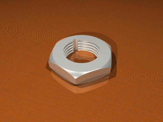

Hola, otra cosa que puedes hacer es hacerte tú mismo las tuercas autoblocantes.
Cojes una tuerca, (de 2,5 mm dices que te vale) con un pelo de segueta le haces un pequeño corte por el interior de la rosca, le atas un trocito de sedal que casi entre del todo en la ranura, pruebas con el tornillo a ver si ya va lo suficientemente duro, y ya lo tienes...
J.L.Vega
